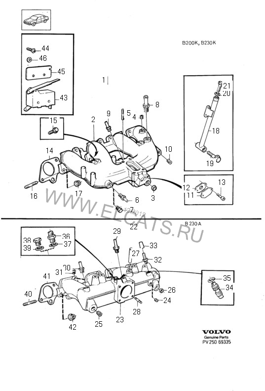

хотел спросить
купил коллектор с вертикальным очком под солекс
от троечного двигателя
он вроде садится и отверстия совпадают для впрыска, НО
1 и 4 цилиндры там по 2 шпильки одевается, а 2 и 3 - там по одной шпильке, так в коллекторе предполагается, а в наших коллекторах все 8 шпилек крепят их
вопрос
травить топливо не будет
если внизу не прикручен коллектор по 2 и 3 цилиндрам

Травить ничего не будет, скорее будет воздух сосать, и нифига ты толком не настроиш. Нужно чтоб всё герметично было

если герметиком намазать, или это до одного места
а как тогда на тройках воздух не сосет?

там шпильки есть, а еще опора коллектора №18

опора н.. не надо ,а шпильки надо поменять.
