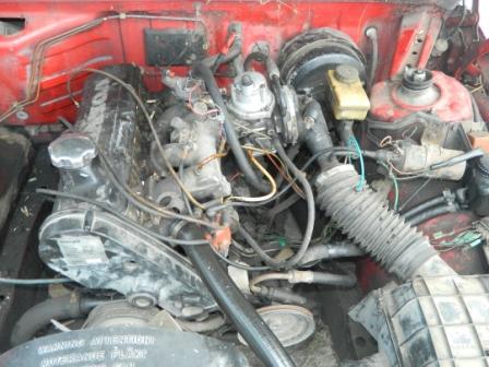

Повідомлення Orangereya » Суб січня 19, 2013 5:28 pm
вот что нашел, стоит на 740, с карбом стромберг, и карб вроде свеженький
2,3 с чугунной головкой вроде
подскажите, на него коллектор под вертикальный солекс-вебер подойдет?
