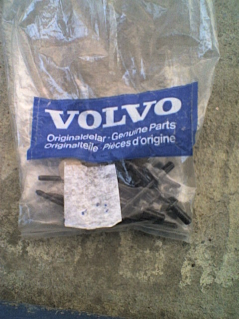

Где достать стандартные стальные заклепки (те что держут внутреннюю ручку двери и стеклоподемники) вот такие???
Еще не помешали бы клипсы на обшивку двери штук 5

Сними размер и ищи тех кто монтирует вент.фасады. Они пользуются клепками из нержавейки
Re: Где достать заклепки?
Повідомлення nikolajs » Сер лютого 20, 2013 7:51 am
Номер оригинальный есть? Давай гляну. Была куча каких-то клиплов и заклепок.
Повідомлення Семен » Сер лютого 20, 2013 11:10 am
размеры снял и в строй.маг. цена - копейки....

Повідомлення Ruslan_volvo_s80 » Сер лютого 20, 2013 11:46 am
а хз размеры. фотку в нете нарыл.

Повідомлення Fomax79 » Сер лютого 20, 2013 3:25 pm
В Эпицентре есть стенд с автопистонами(клипсами),заглушками и заклёпками,но цены немилосердные,заклёпка-5грн,7,50грн,15грн.

Повідомлення lexa » Сер лютого 20, 2013 6:18 pm
Семен написав:размеры снял и в строй.маг. цена - копейки....
Они там кажись стальные или около того , алюминий вряд ли пойдет, хотя х.. знает

Повідомлення Ruslan_volvo_s80 » Сер лютого 20, 2013 7:37 pm
Наверно буду высверливать одну, мерять диаметр и длинну примерно

Повідомлення volvo PS » Сер лютого 20, 2013 10:05 pm
Ruslan_volvo_s80 написав:Наверно буду высверливать одну, мерять диаметр и длинну примерно
посмотришь какой размер, мож говорить. занимаюсь строительным крепежом, есть все размеры...
Повідомлення Fomax79 » Сер лютого 20, 2013 10:05 pm
На шкоде октавии стеклоподъёмники тоже на клёпках,ставили на обычные большие вытяжные алюминиевые заклёпки ходят нормально. Только если брать заклёпки диаметром 6мм,то пистолет нужен мощный,обычный одноручный не протягивает,сил не хватает.

Повідомлення bserge » Суб березня 02, 2013 10:29 am
Для стеклоподъемников используют стальные заклепки (986726 черные и 986727 некрашеные)
Стоимость на Виннере около 8 грн./шт. Неоригинал тоже есть, но по стоимости тоже... :?
Диаметр 6мм
Чтобы поставить их, нужен мощный заклепочник, минимум двуручный, лучше пневмо- или электро-
Я для себя брал в аренду пневмо-. Объявления есть в сети.. :telephone:
Алюминиевые нельзя использовать - со временем разбивает отверстия. :P
Лучше уж винты М6 с шайбами и фиксатором резьбы ;)

Повідомлення Ruslan_volvo_s80 » Суб березня 02, 2013 8:41 pm
bserge написав:Для стеклоподъемников используют стальные заклепки (986726 черные и 986727 некрашеные)
Диаметр 6мм
Пребольшое спасибо за подробную информацию :frends:
Насчет винтов тоже думал и наверное так постоплю :-P
