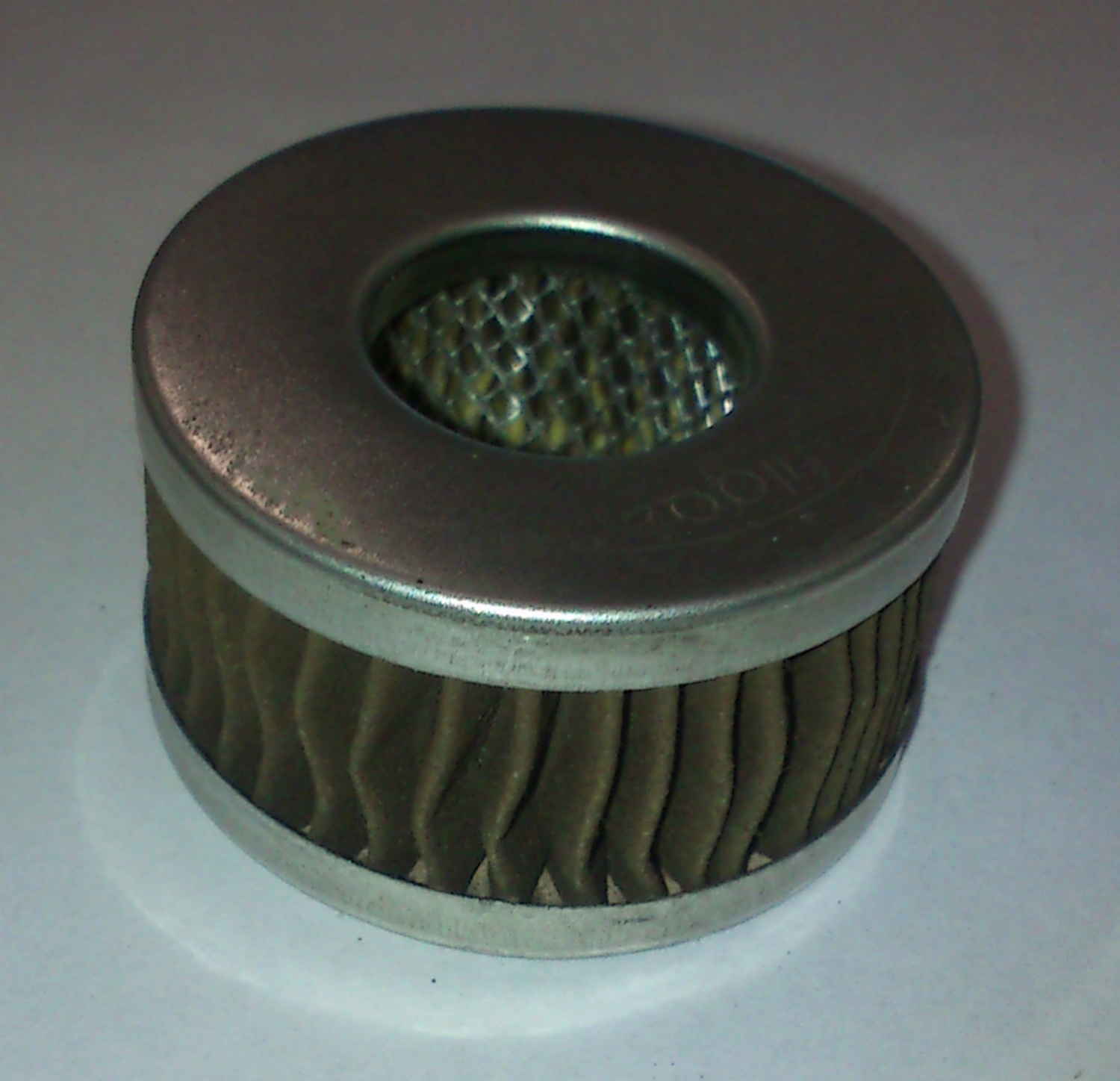

Повідомлення Pasa0903 » Пон січня 20, 2014 2:15 pm
Кто подскажет, если фильтр газа в таком состоянии, это может влиять на расход газа(2е поколение)?
Нужно ли настраивать редуктор, после замены фильтрика?

Повідомлення ARTYHA » Пон січня 20, 2014 2:20 pm
может влиять на тягу.

Повідомлення lexa » Пон січня 20, 2014 4:57 pm
Жека , а где у тебя стоит этот фильтр? Сколько у себя не заглядывал таки не нашел сей чудный девайс.
Re: ГБО на вольвах
Повідомлення alexnax » Пон січня 20, 2014 4:58 pm
И при забитом фильтре могло не выбирать весь газ из балона
Re: ГБО на вольвах
Повідомлення alexnax » Пон січня 20, 2014 5:00 pm
lexa написав:Жека , а где у тебя стоит этот фильтр? Сколько у себя не заглядывал таки не нашел сей чудный девайс.
Он может стоять либо в отдельном корпусе перед редуктором, либо в корпусе с редуктором обычно под крышкой с тремя болтиками под шестигранник
Re: ГБО на вольвах
Повідомлення lexa » Пон січня 20, 2014 5:01 pm
Ага, вот . Теперь я его вижу. Его достать - газ перекрыть? или он после клапана стоит?
Re: ГБО на вольвах
Повідомлення alexnax » Пон січня 20, 2014 5:03 pm
Я не знаю как у тебя там всё реализовано, но лучше на мультиклапане перекрыть конечно
Re: ГБО на вольвах
Повідомлення Pasa0903 » Пон січня 20, 2014 5:12 pm
lexa написав:Ага, вот . Теперь я его вижу. Его достать - газ перекрыть? или он после клапана стоит?
Если можно перекрыть, то перекрывать газ обязательно. Закрой клапан и заведи движок, что бы выработать оставшийся газ, после приступай к снятию.
