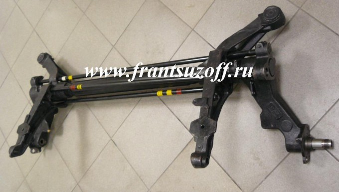

Повідомлення Denis_gl » Вів листопада 05, 2013 1:24 pm
Не понял, что значит - она двойная?
вот картинка:
http://zaz.kiev.ua/forum/gallery/photobase/07093-1218136800-246.jpg
(извините, картинку больше 600пикс не нашел, а переделывать её лень)
Пардон, вспомнил - на правый и левый рычаг свой торсион.
а для меня это наоборот - некоторое открытие. Я дамула там два по два торсиона (левый правый) в каждой "оси"
Denis_gl

Повідомлення zavgar666 » Вів листопада 05, 2013 7:30 pm
Kentavrs написав:
Denis_gl написав:надо еще поразмышлять над передней осью запорожца.
Она двойная, если её разрезать - будет полный аналог оси "АЛ-Ко"
Только над рычагами надо подумать.
ЗАЗ-968 передняя подвеска - торсион.
Не понял, что значит - она двойная?(кучу лет на ней ездил и ремонтировал, кажись даже еще в заначке осталась, но от нас ее тащить нереально).
Не правый и левый, а верхний и нижний. Разрезать её не получиться, верхние рычаги крепятся к верхнему торсиону, нижние к нижнему. А на ЛуАЗе торсионы левый и правый, и они круглые, да и более надёжные.

Повідомлення Denis_gl » Вів листопада 05, 2013 11:51 pm
zavgar666 написав:Не правый и левый, а верхний и нижний. Разрезать её не получиться, верхние рычаги крепятся к верхнему торсиону, нижние к нижнему. А на ЛуАЗе торсионы левый и правый, и они круглые, да и более надёжные.
Почему не получится? Я хотел на рычаг посадить ось ступицы.
Как на осях АЛ-КО
Denis_gl
Повідомлень: 860
Автомобиль: 940
Re: Вопрос по оси прицепа
Повідомлення solohino » Сер листопада 06, 2013 3:28 pm
Хотел бы я на этот колхоз посмотреть...Рычаг слишком тонкий выйдет,сравни с ал-ковским,переломится нафиг,и куда ты крепить аморты в таком случае будешь?Реально,если не хочешь с Луаза,поищи на разборке "Берлинго"(есть рено-кенго,пежо-партнер),тоже уже готовое решение!А мягкая какая,и при необходимости 600 кг-смело!
