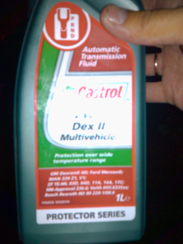

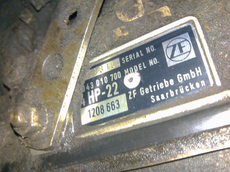

Merlin написав:220й мобил это 2й декстрон, но у него нету допуска вольво для этой коробки.
Привет, знающие подскажите такую совместимость? можно ездить)?
Залил вот это- http://greentime.ru/data/catalog/super_atf.pdf ,тихо мягко,красота!

solohino написав:Vovo,у тебя автомат,их два типа,а у меня механика,М-46.Все оказывается несколько иначе,такой себе гибрид механики с элементами автомата.Слил все,но вот при заливке,как мне рассказали нужно залить,потом поддомкратить колесо,завести и включить по очереди все передачи,потом долить остальное.

Merlin написав:80W90 для 47й коробки в 46ю лить только АТФ.
Kupon написав:В книжке написано 80/90 можно лить
Merlin написав:Зачем выкладывать фотку автомата и хвастаться что туда залито? речь о МЕХАНИКЕ.
Второй свой пост он уже удалил.
solohino написав:Merlin написав:Зачем выкладывать фотку автомата и хвастаться что туда залито? речь о МЕХАНИКЕ.
Да ладно,это он типа "примазался"...Второй свой пост он уже удалил.
vovo написав:solohino написав:Merlin написав:Зачем выкладывать фотку автомата и хвастаться что туда залито? речь о МЕХАНИКЕ.
так так и есть) ничего я там не понтовался, вместо слов показал как выглядит просто) бо еще есть сомнение в том что залил то что нужно. кстати масло 80 грн литр не такое и дорогое.
