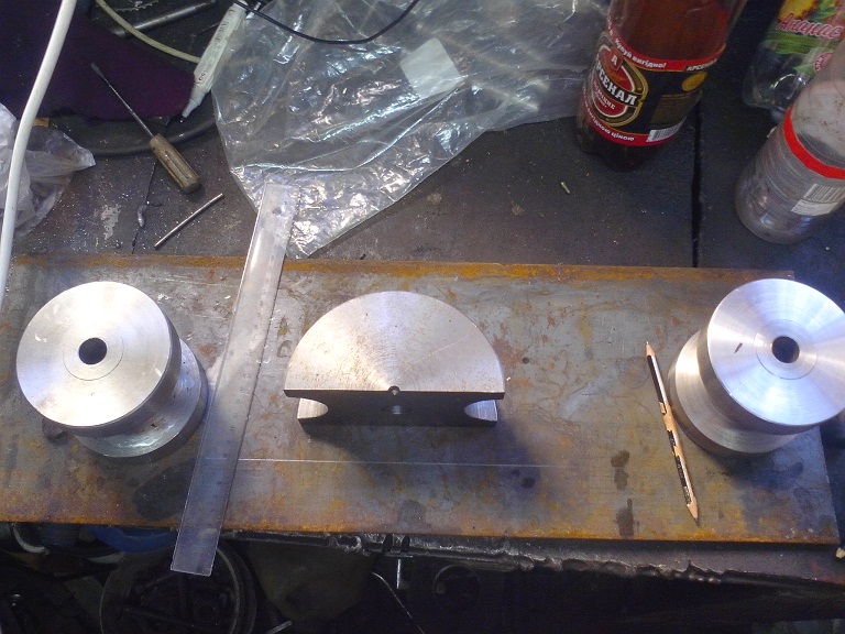

Хочу зробити БАГГІ VERTU для прогулок своїми руками. креслень як таких немає но є з похожих баггі. вот почав робити трубогиб, но башмак центральний замалий в діаметрі і труба получається по внутрішньому діаметрі стає ребриста!!!

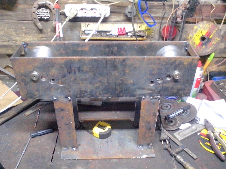

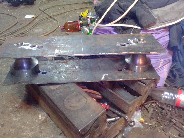

Вот фото трубогиба, но його треба удосконалювати!!!

Когда-то еще очень давно делали так:с одной стороны ставим деревянную заглушку,засыпаем и трамбуем обычный песок,ставим заглушку с другой стороны и гнем трубу,убираем обе заглушки и высыпаем песок-ребер не наблюдалось.

Поддерживаю предыдущих ораторов - нужно набивать трубу (или медной проволокой или песком).
И еще, на фото детали гидравлического трубогиба - он плохо гнет трубу. Нужен обычный, где ролик обегает трубу.
Типа вот:

С песком в нутри, самый верняк!
