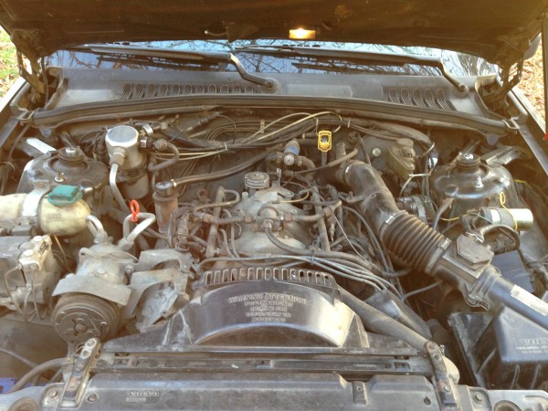

На рынке иногда встречаются 760-е 84-го года и старше. Основой проблемой, о которой я слышал, является проблема найти комплектующие для передней подвески. Думаю собрать с вашей помощью все недостатки таких годов, ну кроме коррозии, она есть у всех :)
Пы.Сы. брать пока ничего не собираюсь. Это всего-лишь размышления.
Выяснили:
1. На передние стойки нереально найти родные опоры. Выяснили как решается проблема viewtopic.php?f=18&t=5563&start=330#p82507

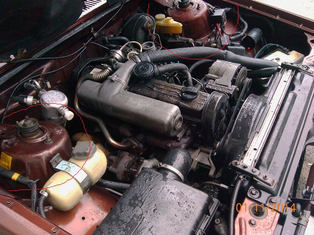

У меня такая, передок так просит внимания)
стойки пробили капот, стойки предыдущий хазяин говорил, что ставил туда монро рефлекс хз что за такие. советовали проставки (от део нексиа) подкинуть и забыть... пока все на месте, а при резком повороте в право когда левая стойка сжимается слышен хруст типо цепанул чтото... советуют опоры стоек смотреть... так пока и ездим) тема мне оч. актуальная кароче.

там говорят стаканы разные и стойки под них соответственно у меня такие как на фото

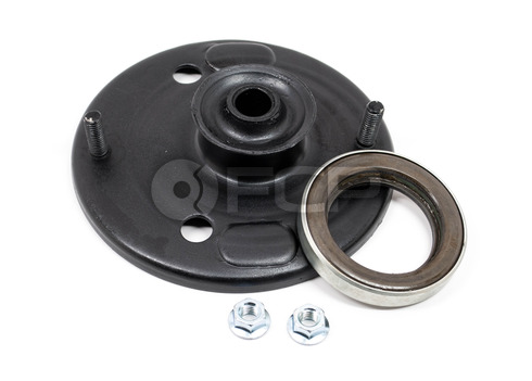

vovo написав:а нет у Вас фот тех опор стоек чтоб я увидел, бо я даже не понимаю о чём мы говорим)
похожи как ниже?

Суть в том что новый тип - та что на фото нихрена не лезет в старый тип стакана такого как капот открыт фото, можно всунуть надо проставка 20 или больше-мм- я такие делал- 400 грн штучка или просто заготовка 200 и потом походы к токарю

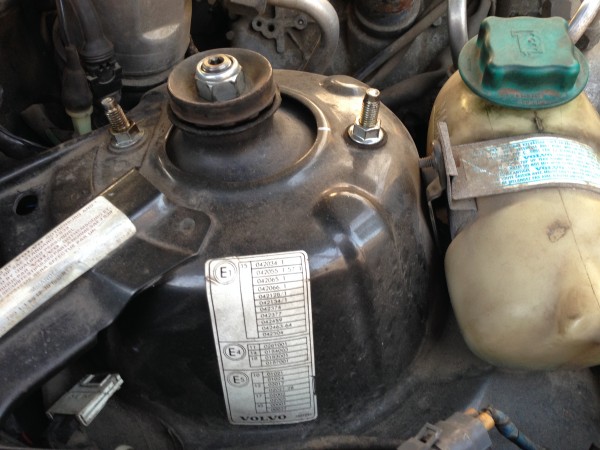

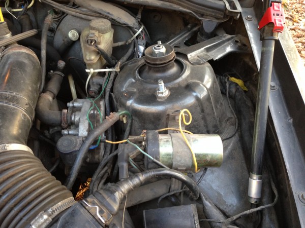

Фото стакана, 84-й год. Или вот viewtopic.php?f=5&t=29403&start=180#p275144

стаканы старого образца. не лизе. :moil:

ну стаканы разные это уже мы выяснили - факт. Говорят что нет под старые стаканы...

болгаркой старые в новые превращаються...распилили , пересверлили. и поставили абсолютно любые опоры
