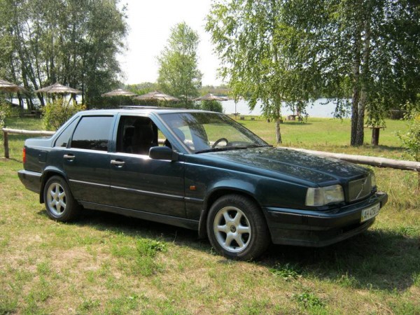

Повідомлення Игорь74 » Суб листопада 15, 2014 11:37 am
Алежон написав:У Гоши 16 на 36 стоят и нет проблем,на 15 дисках можно хоть 0,а на выворот больше 47 уже не удобно. 15? на 850? уебешней чем 850 на 15,может быть только бмв с барабанными тормозами.
Олег,где ты здесь "уебищность" нашел?
,помоему нормально

Повідомлення Игорь74 » Суб листопада 15, 2014 3:54 pm
Моя,дорестайл,тоже 4 дырки
