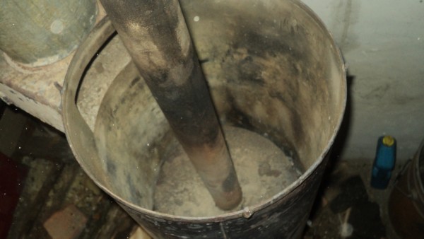

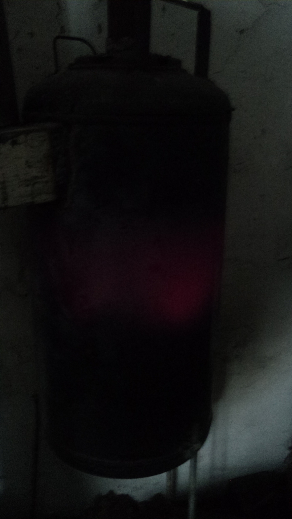

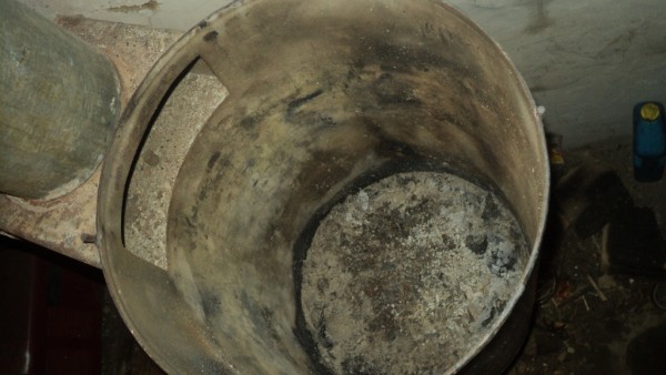

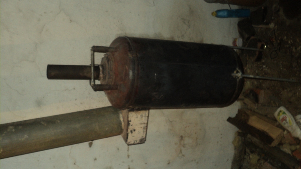

Изначально в прошлом году была сделана буржуйка в мастерскую из 50 литрового потекшего бойлера, которая при хороших и сухих дровах горела непрерывно до 6 часов при этом стояла жара в небольшой мастерской.

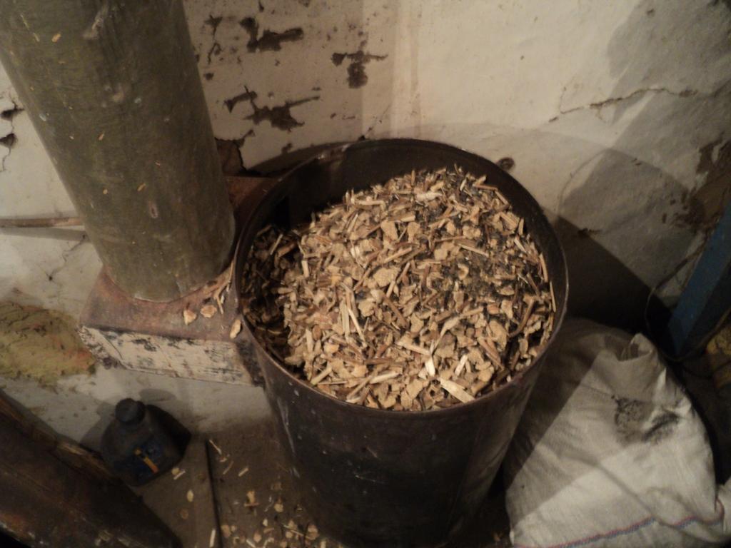

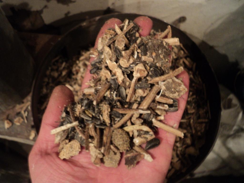

Поскольку работаю я в сельхозпредприятии, то увидев как скупают отходы от очистки подсолнуха (для изготовления топливных гранул) по 50 грн/тонна решил попробовать топить ими в буржуйке. В обычном котле/буржуйке нижнего горения гореть они будут но очень быстро. Но в буржуйке верхнего горения они горят довольно неплохо и до 3-х часов дают стабильное тепло. Также после чистки сада есть довольно огромная гора веток которые многие просто сжигают, но мне вера не позволяет и я измельчив их трамбую в буржуйку и горят они тоже довольно долго. Также при верхнем горении очень хорошо и долго горят опилки, мебельщикам и столярам на заметку.
Собственно буржуйка верхнего горения

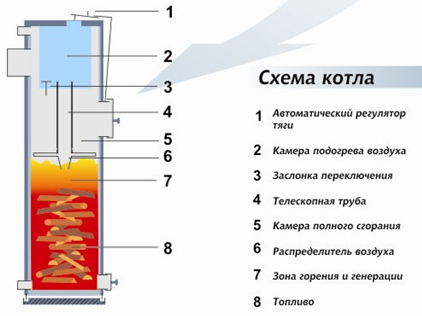

И так собственно что есть верхнее горение, это когда закладывают топливо в емкость и поджигают сверху, топливо постепенно прогорает и опускает к новому топливу которое терпеливо ждет своей очереди сжигания. Обеспечивается это подачей воздуха непосредственно в зону горения подвижной трубой (буржуйка) или телескопом (котел)

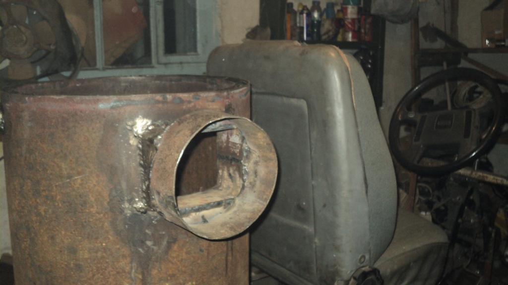

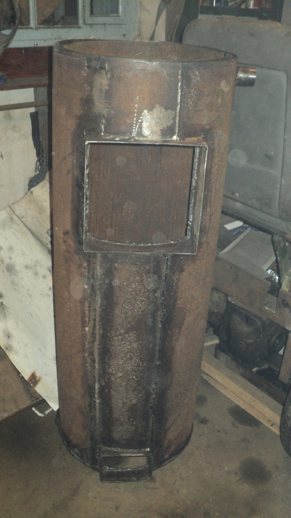

Дома в мастерской скапливался всяческий металлолом в виде кусков метала, труб, листов металла разной толщины и размера и т.д.

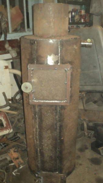

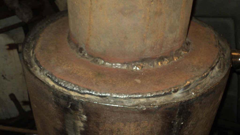

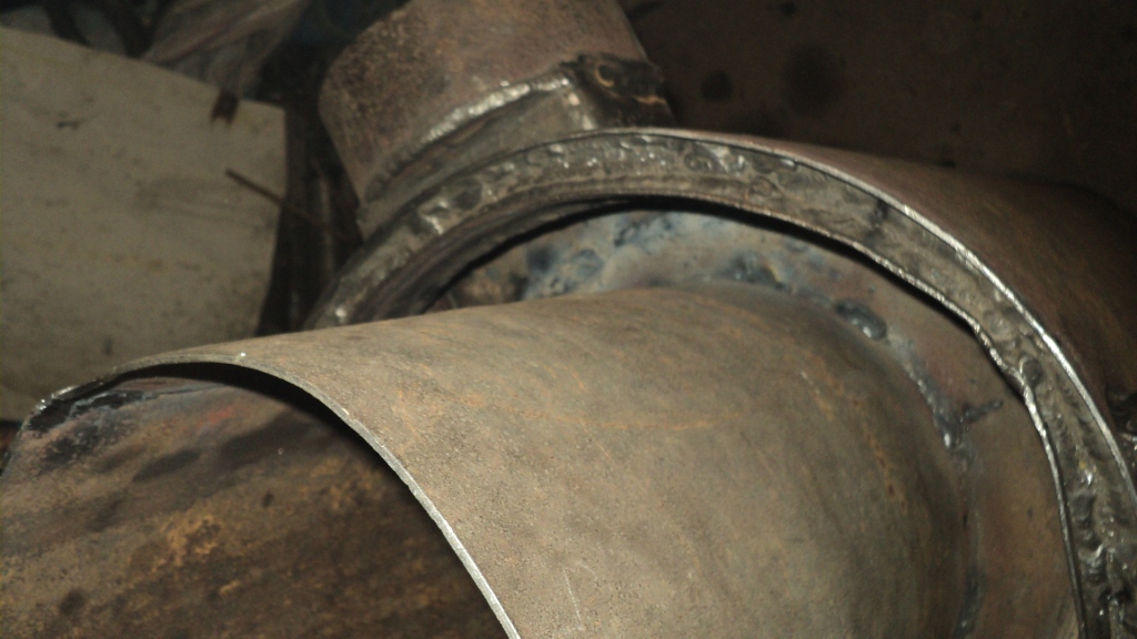

В общем собственно что получилось, на данный момент поварил рубашку котла, вварил выхлопной патрубок под 180 трубу, вварил дверные проемы, опресовал котел воздухом 3 кг/см2, заварил все свищи (сварщик не очень) :? начал изготавливать телескоп подачи воздуха и рекупиратор (подогрев входного воздуха)
По мере продвижения буду дополнять фотографиями, вдруг кому чего интересно спрашивайте

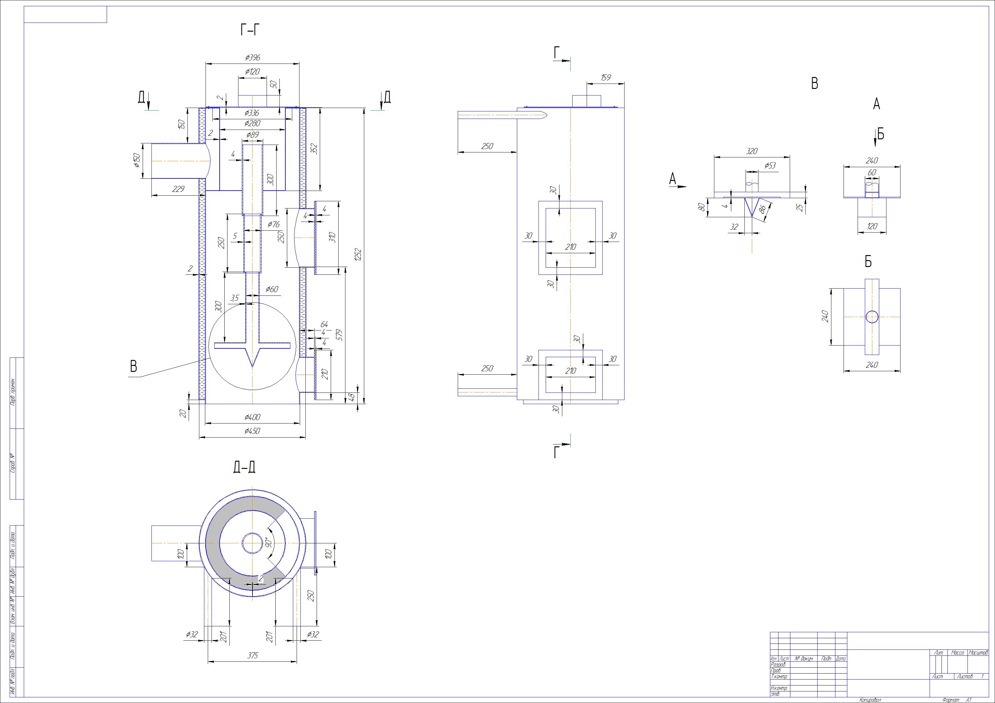

Собственно схема с размерами и прочим, я от них отошел кроме размеров рубашки

Этот котел делается именно с водяной рубашкой!
Пиролизные котлы более требовательны к чистоте топлива, более энергозависимы, НА МНОГО более затратные по материалам и намного сложнее в изготовлении, плюс площадь занимают немалую. Опыт пользователя самодельного пиролизника и самодельного котла верхнего горения работающий в одной системе отопления и при равных условиях работают одинаково по продолжительности.
Принудительна подача воздуха (кампутерный кулер) нужен только при сжигании угля

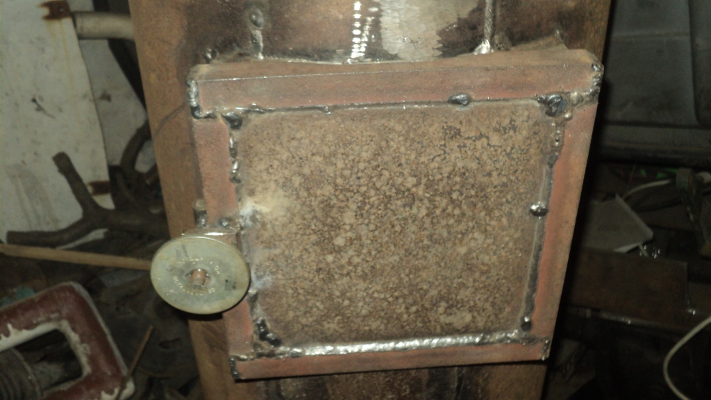

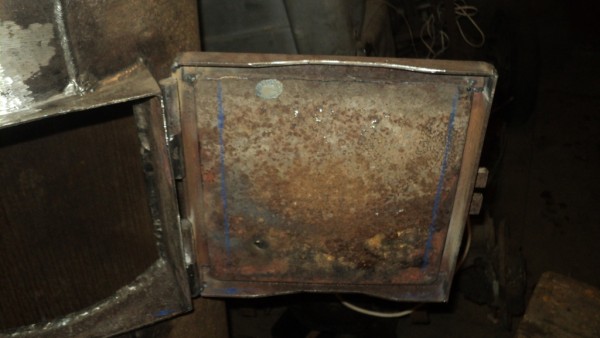

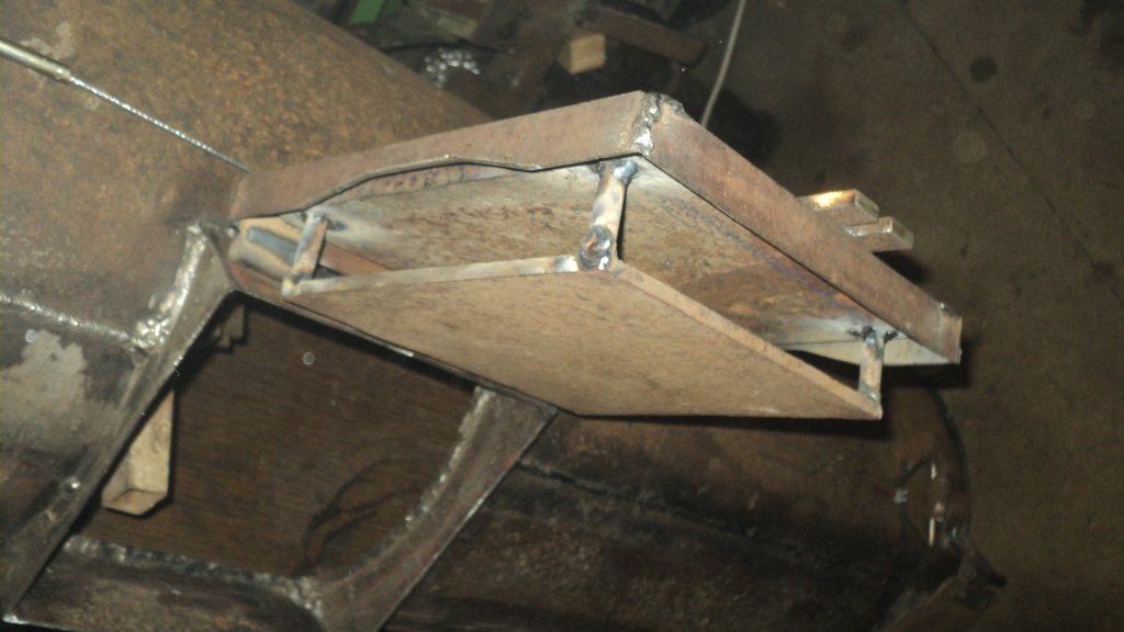

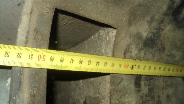

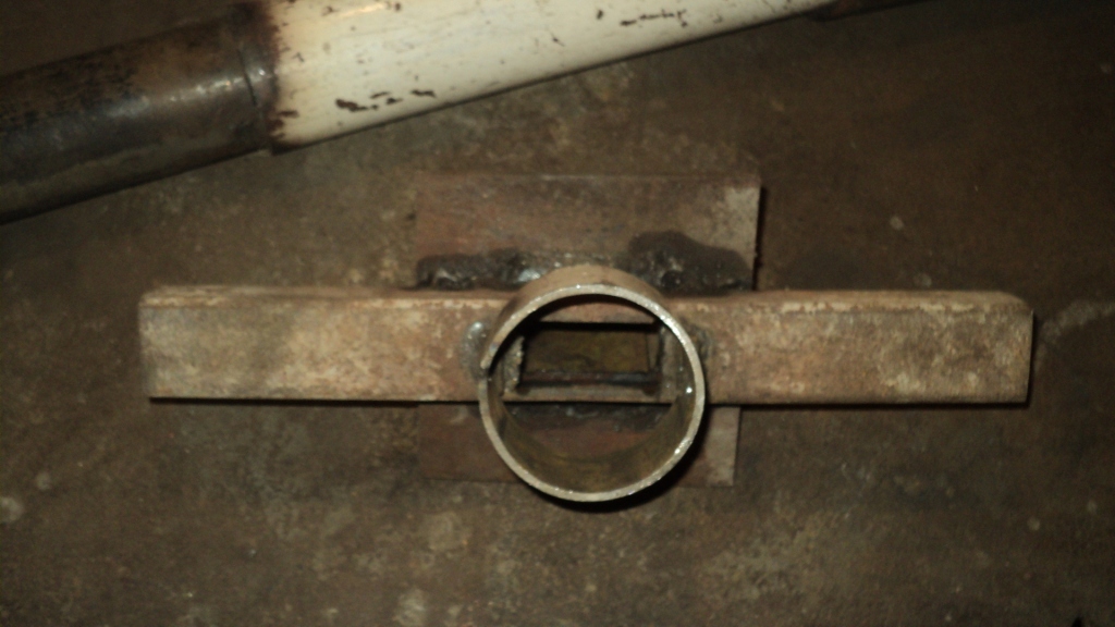

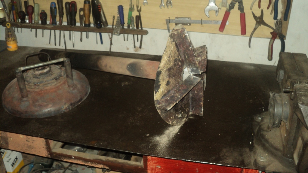

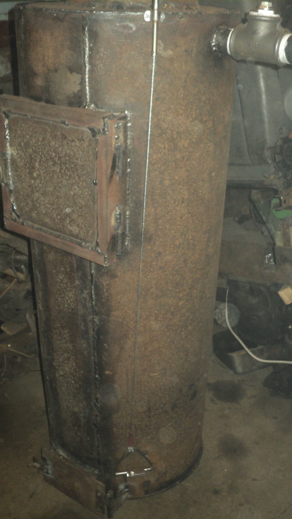

Повідомлення Stas340 » Пон січня 12, 2015 10:36 am

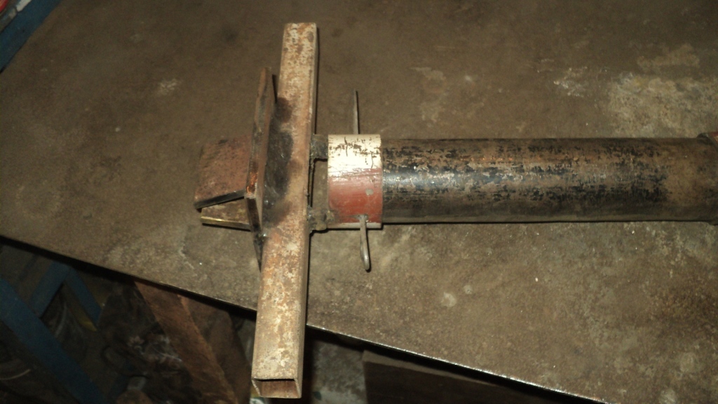

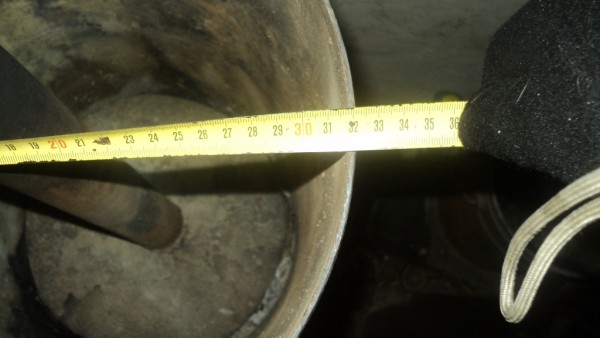

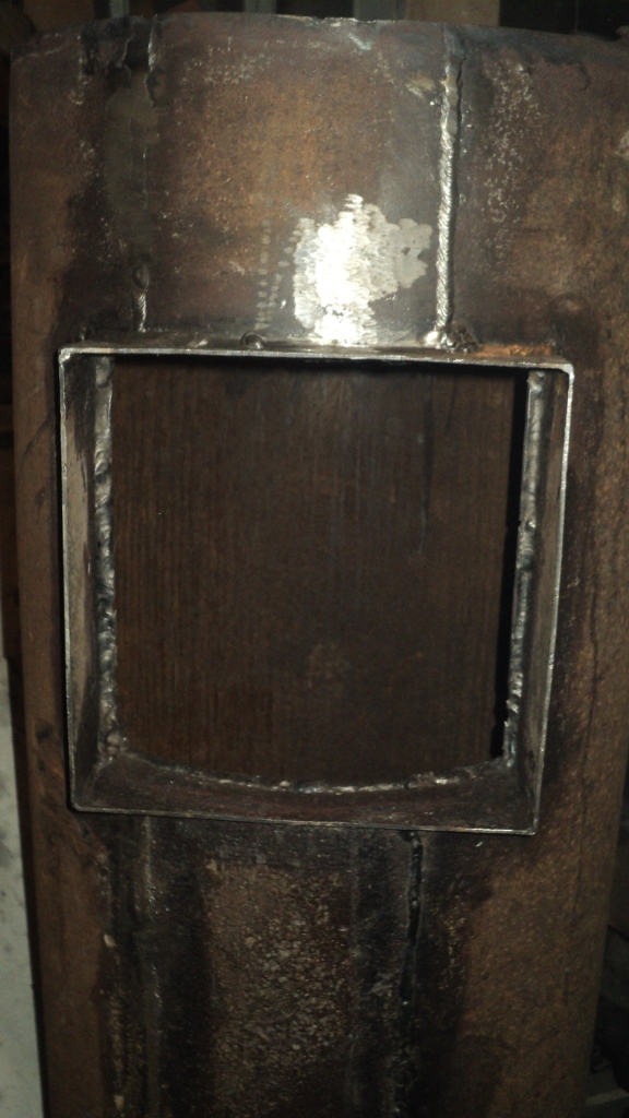

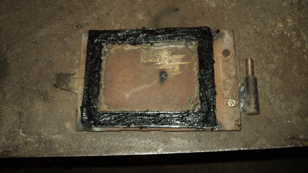

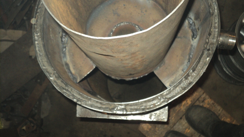

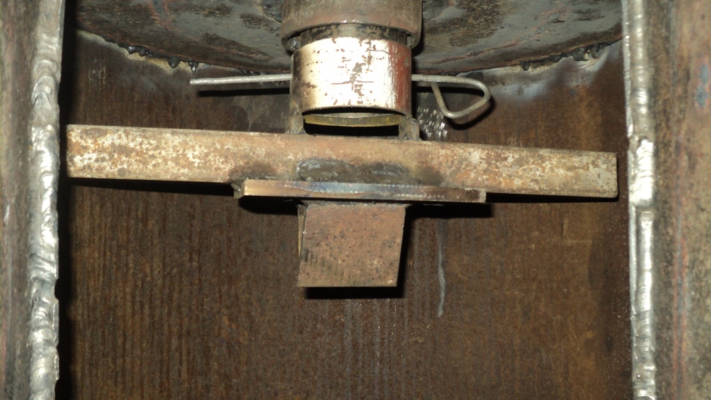

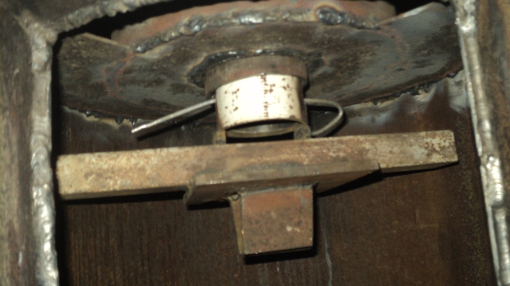

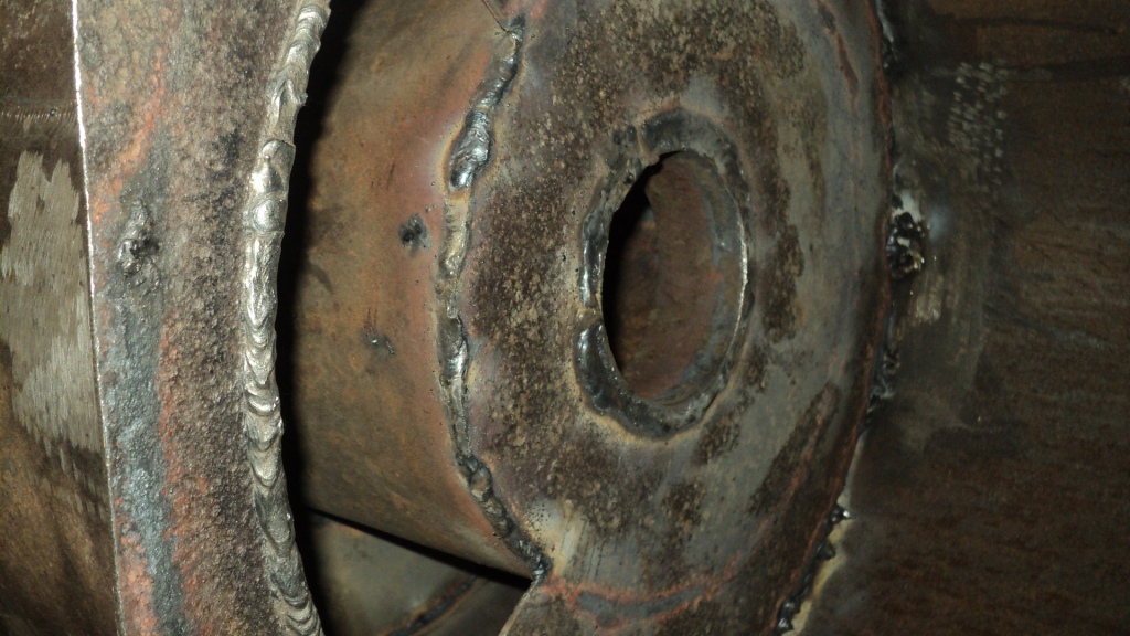

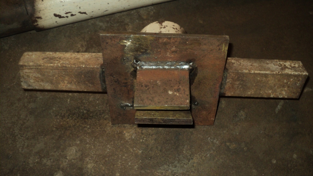

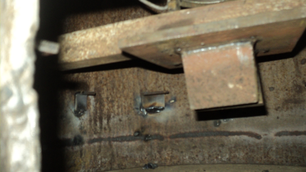

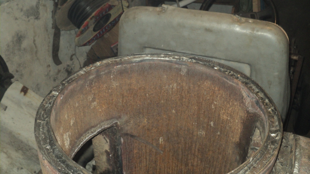

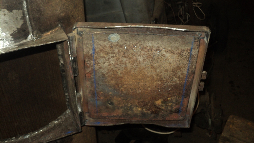

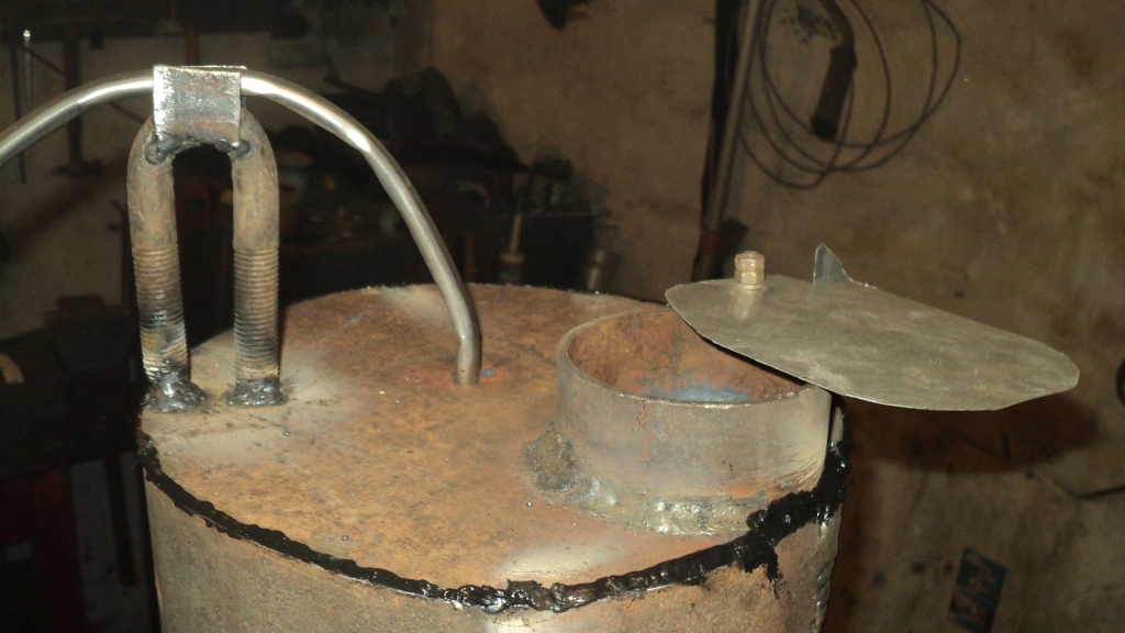

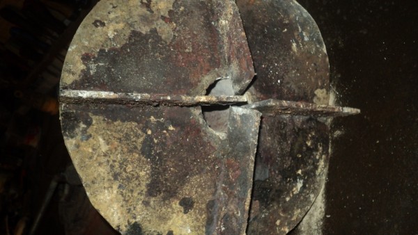

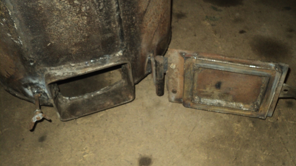

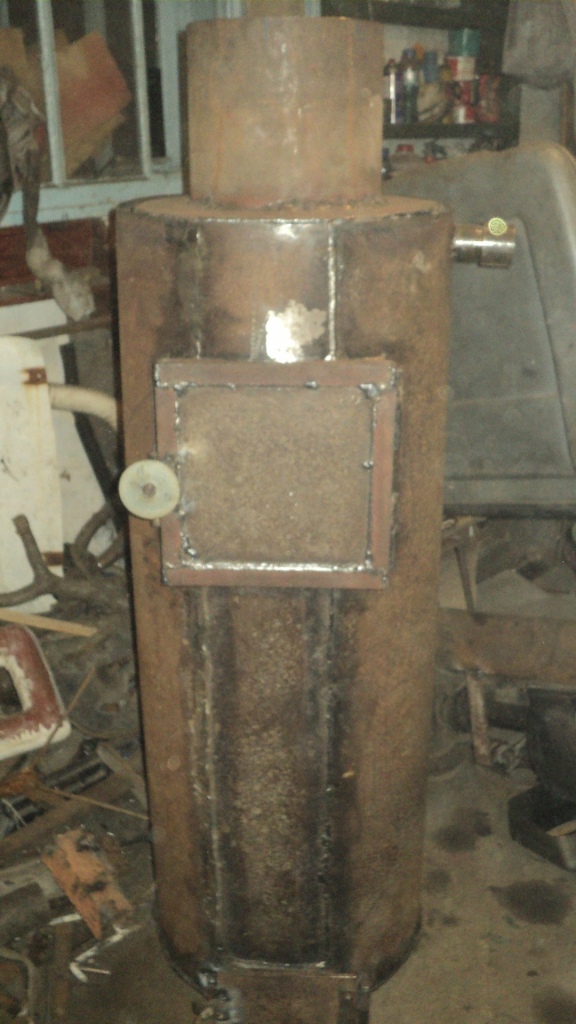

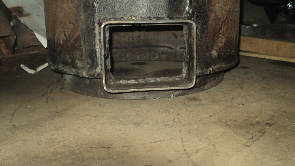

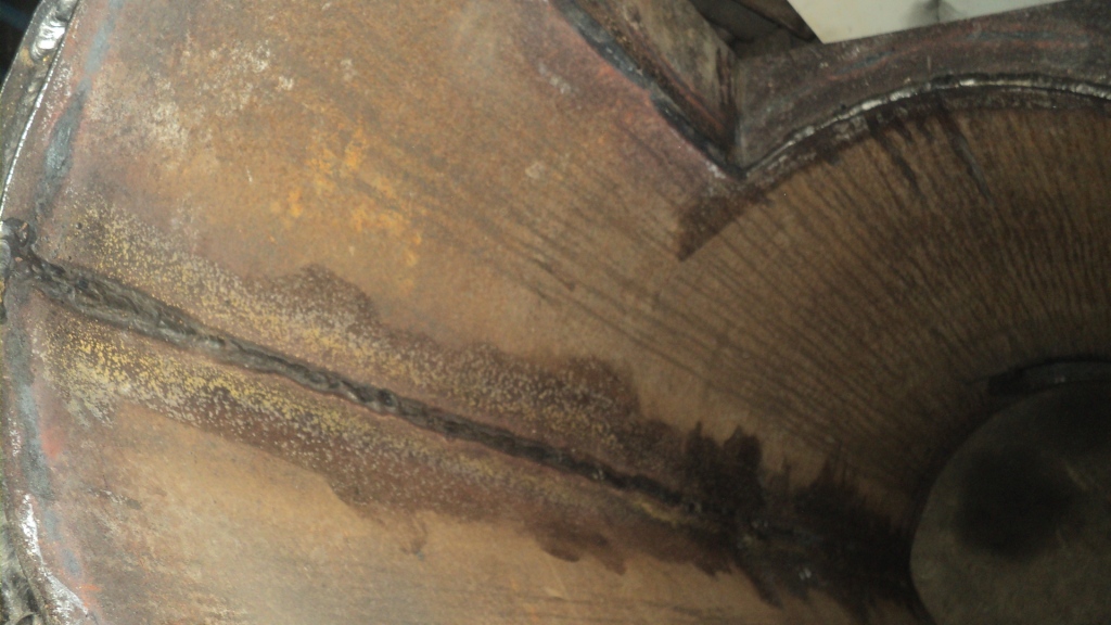

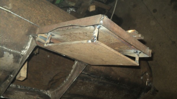

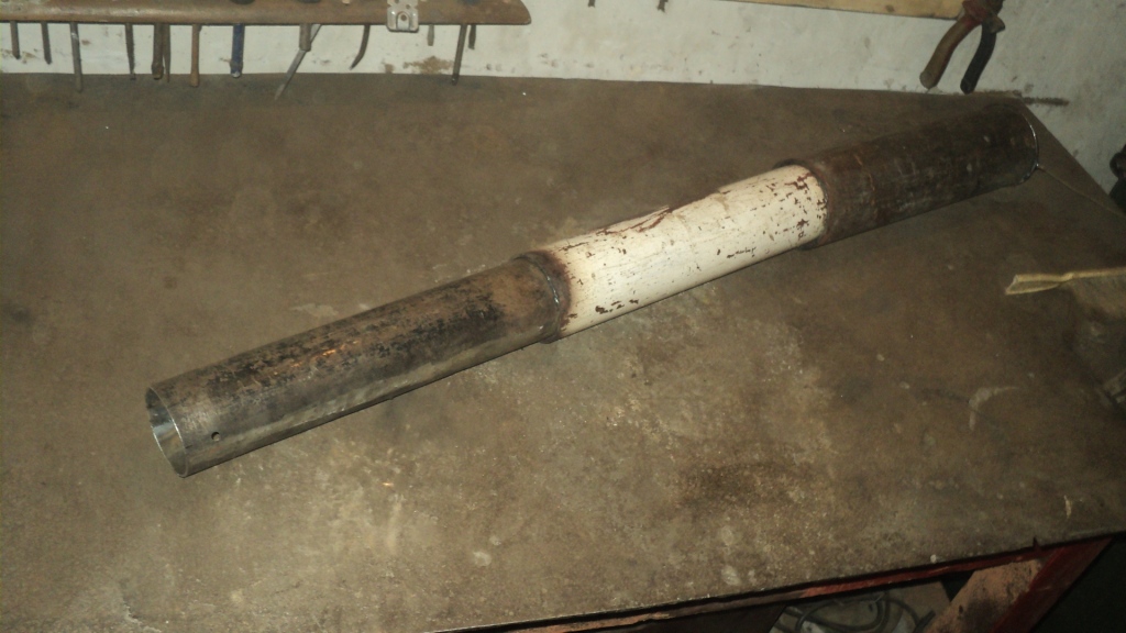

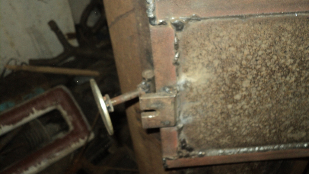

Продолжаем, точнее заканчиваем.
Re: Постройка ТТ котла длительного (верхнего) горения
Повідомлення Stas340 » Пон січня 12, 2015 10:40 am
процесс

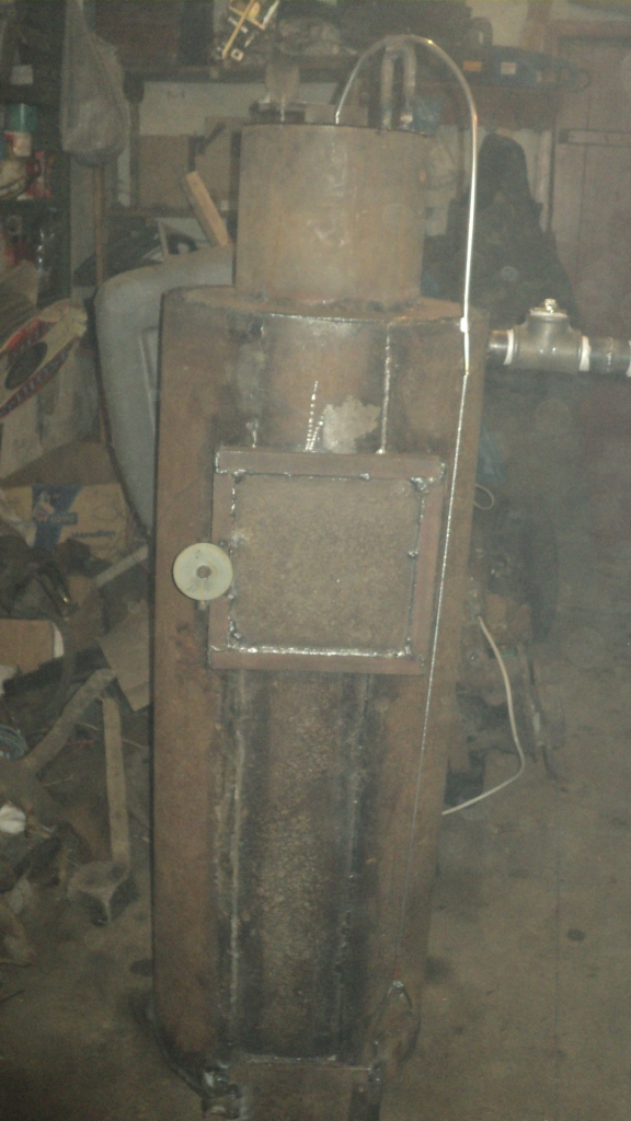

Повідомлення Stas340 » Пон січня 12, 2015 10:54 am
1

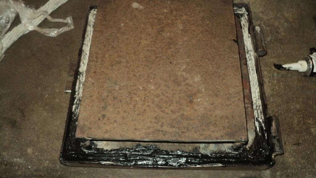

Повідомлення Stas340 » Пон січня 12, 2015 11:05 am

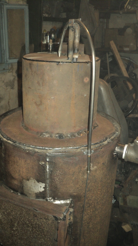

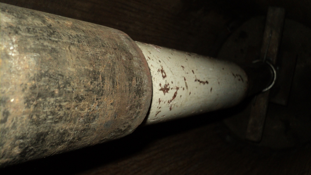

Вчера подключил котел к системе отопления, не запускал. не успел смонтировать и закрепить дымоход (180мм) пока будет 3 метра. Ну и загерметизировать дно котла чтобы не подсасывал воздух.
После запуска отпишусь.
Крышку рекуператора (подогрев входящего воздуха) прихватил на несколько точек и промазал герметиком с возможностью вскрыть в дальнейшем, потому как не очень понравился телескоп, трубы стальной 110 мм найти не удалось, а последнюю трубу меньше 60 мм не хотелось бы, потому пришлось брать 91 мм - 76 мм - и 68мм делалась самостоятельно, урезалась два раза и сваривалась ввиду чего получилась не совсем круглая, отсюда и заедания телескопа.
Ну испытания покажут где накосячил, о коих отпишусь.

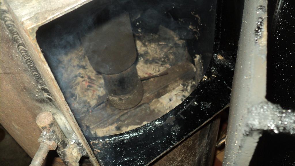

Повідомлення Stas340 » Вів січня 13, 2015 3:37 pm
ГАрЫть )) :drag:

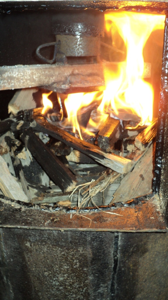

Пробная топка оказалась не совсем удачная, просчитался в подключении получил сопротивление потоков из-за удаленности газового котла от ТТ котла и естественно насос стоит на газовом, а реализовать гидрострелу слишком проблемно, короче слишком много заморочек, в обед перепаял, после работы проведем полную закладку.
ЗЫ пробная закладка на 2/3 объема полутрухлым забором 15 или 20 летней выдержки без покраски (сосна) средней влажности. чтобы котел не закипал, потому как циркуляции не было, пришлось почти полностью перекрыть входящий воздух. Итого в таком режиме закладка тлела 18 часов прогревая котел градусов до 60-65, благо корпус не утеплил и он охлаждался естественным путем потому как стоит не в утепленном помещении.

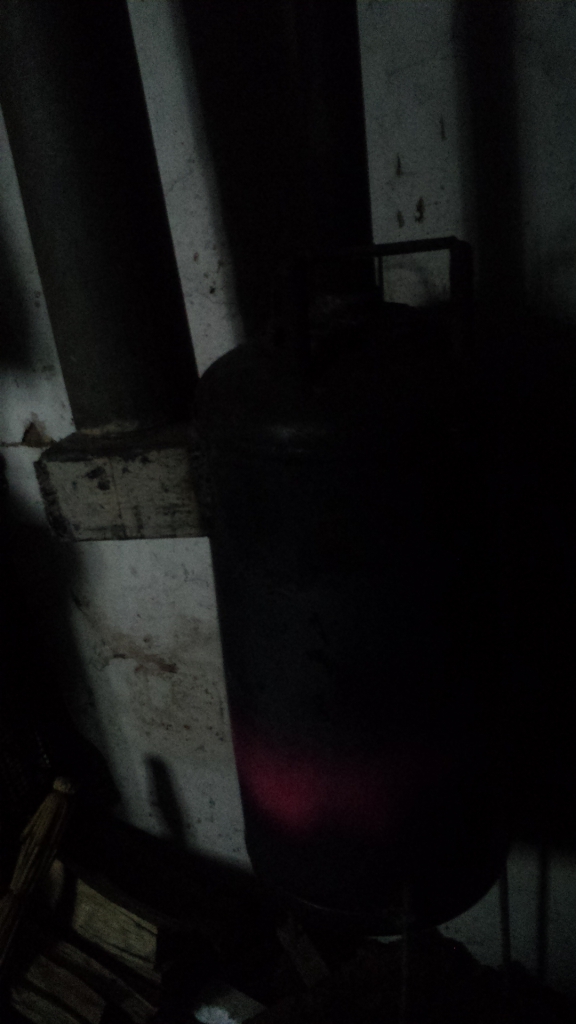

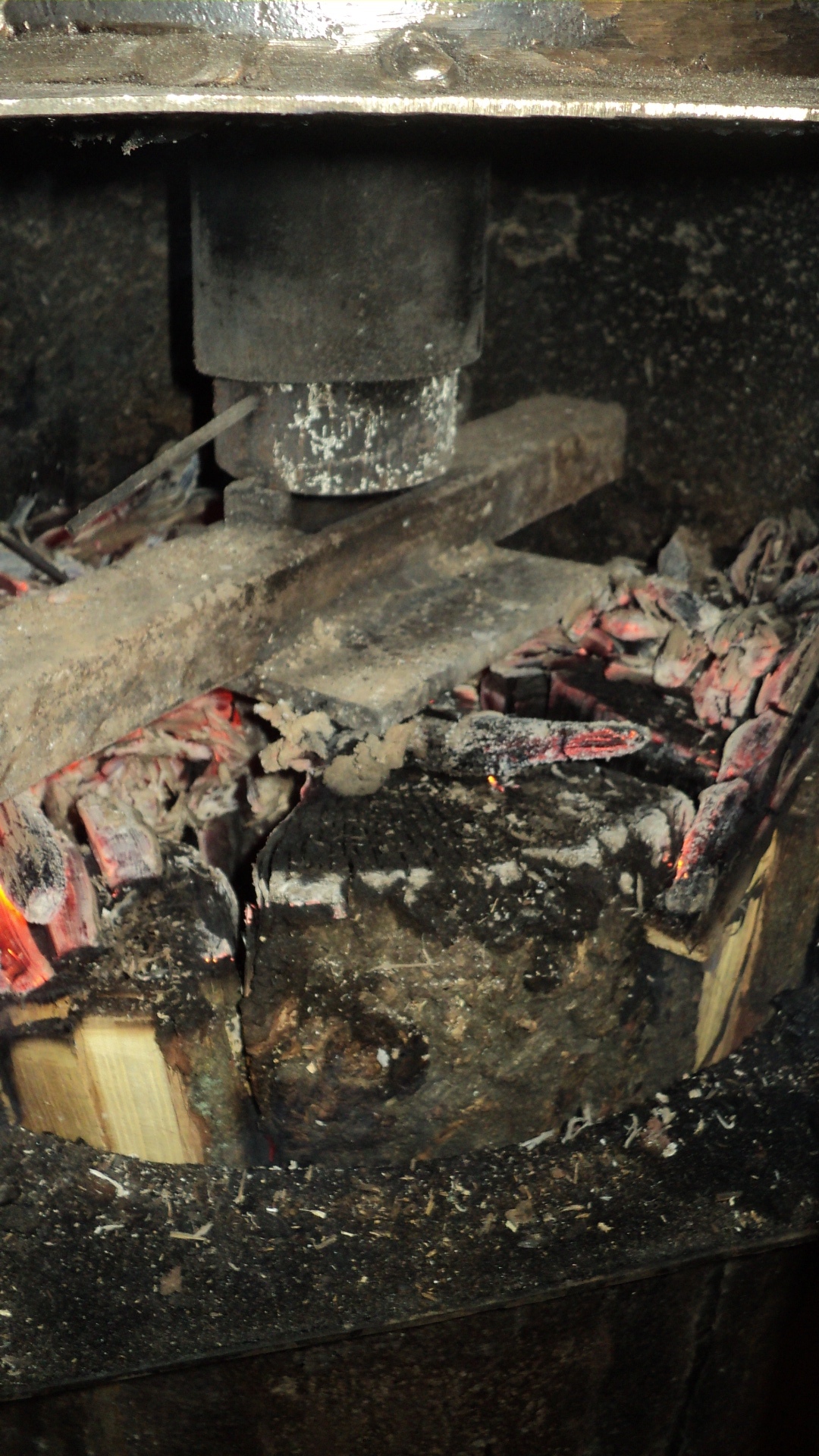

Повідомлення Stas340 » Сер січня 14, 2015 9:55 am

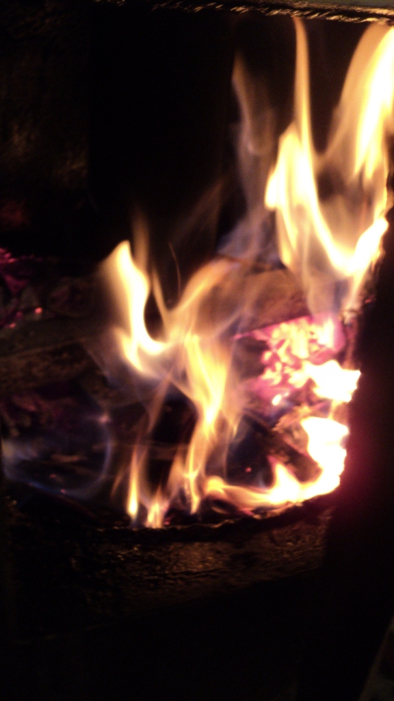

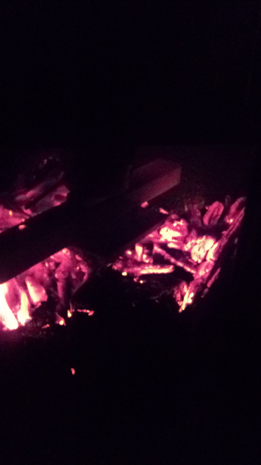

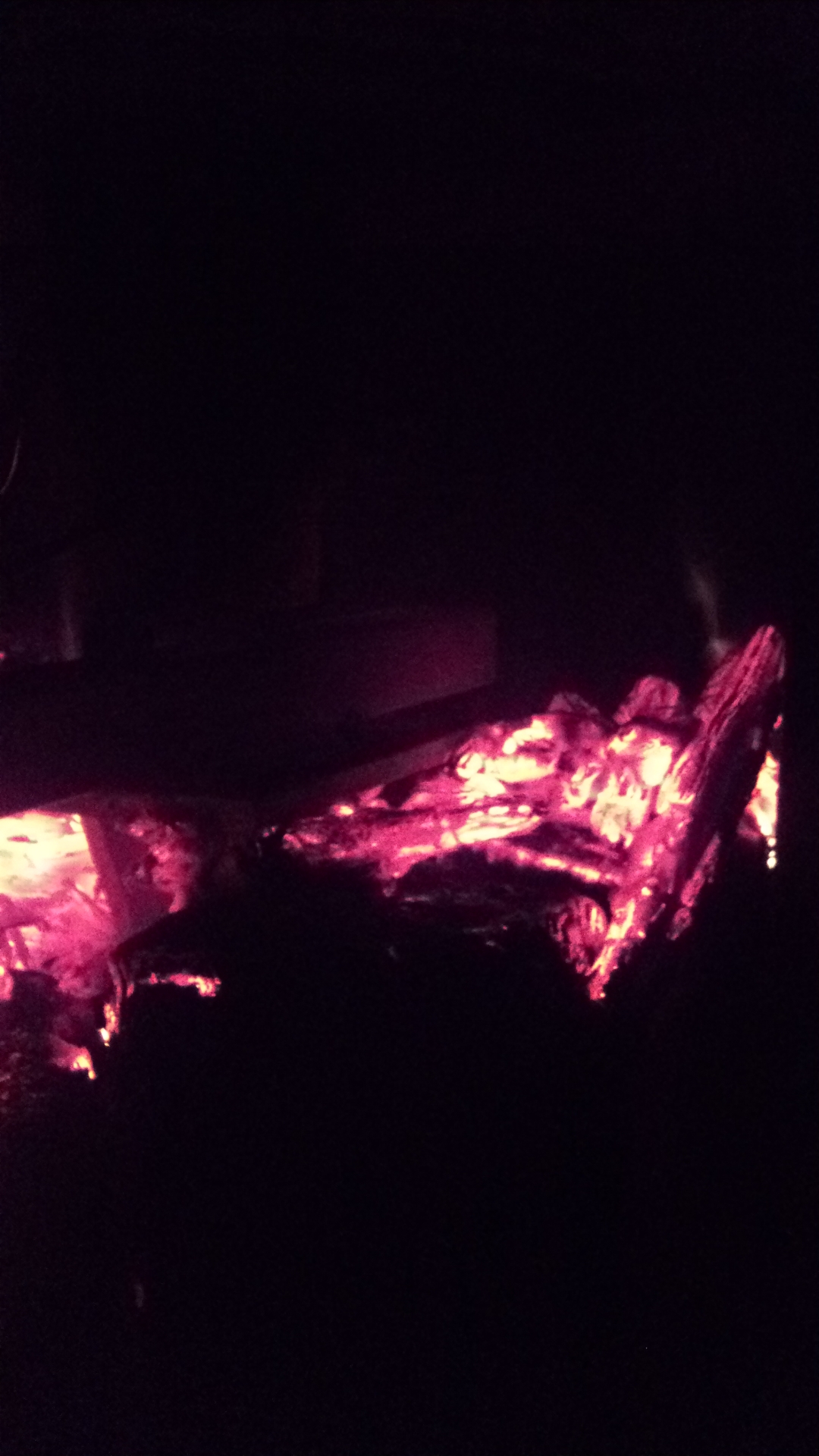

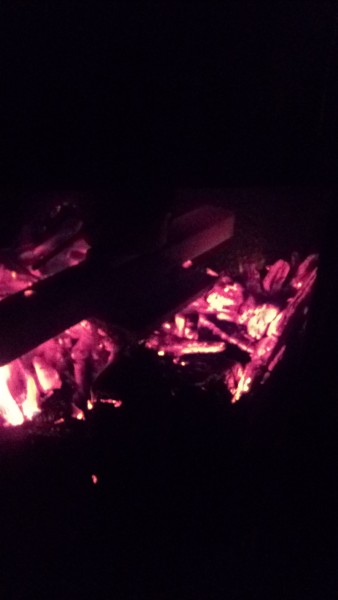

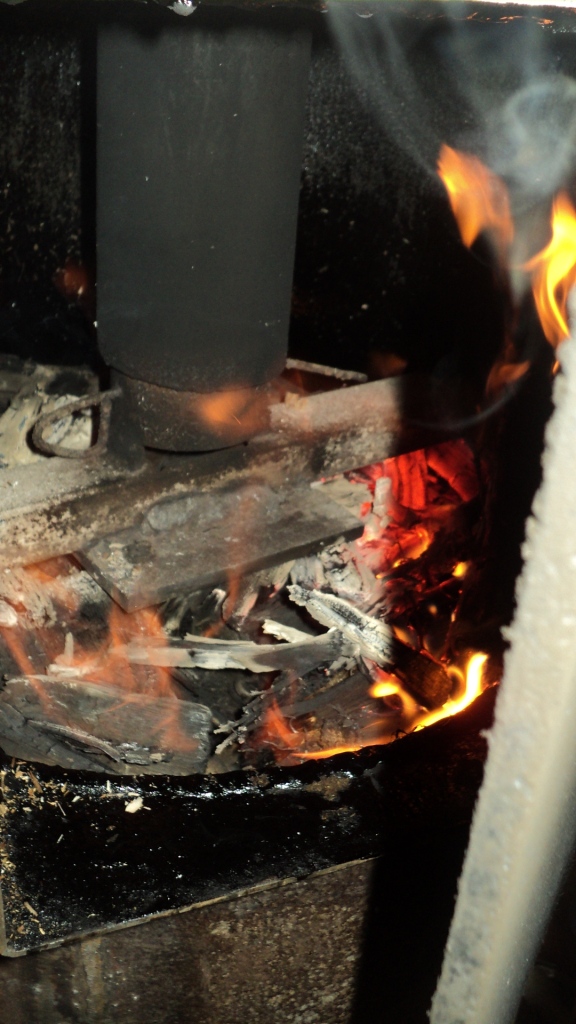

Заложил уже полностью, опять все тем же полутрухлым сосновым забором)))

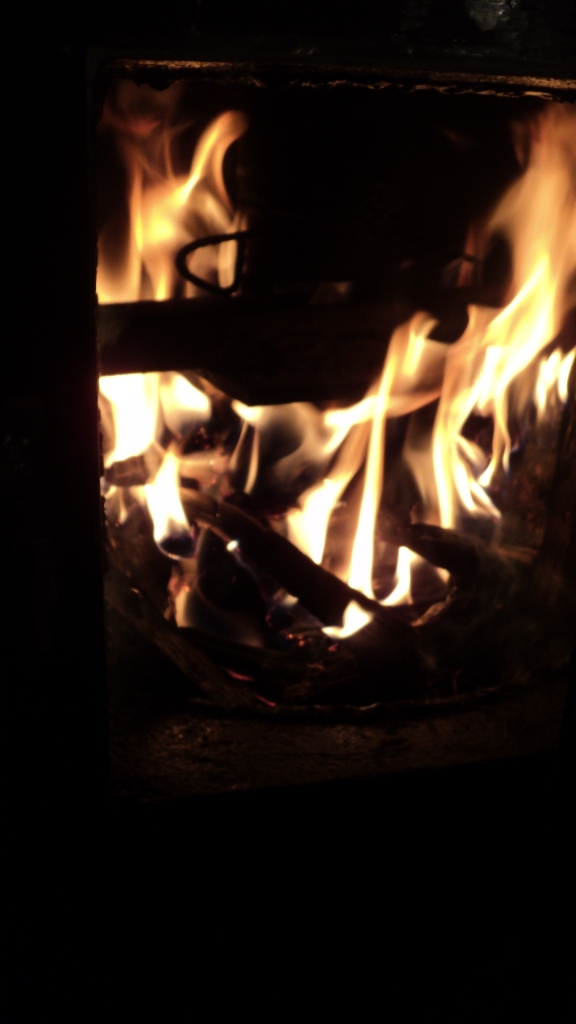

Горела эта закладка чуть больше 8 часов в тлеющем режиме (на выходе из котла 60-65 градусов) розжог в 18:20 в 2:00 еще горело оставалось не много но я уже не стал больше вставать и смотреть :Lazy:
Ну и любителям картинок

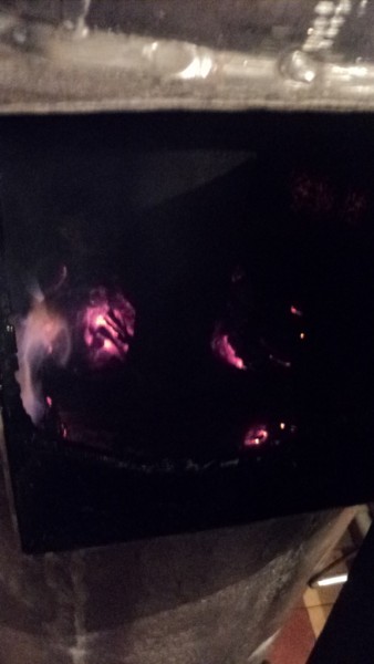

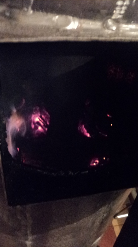

Повідомлення Stas340 » Суб січня 17, 2015 12:11 pm

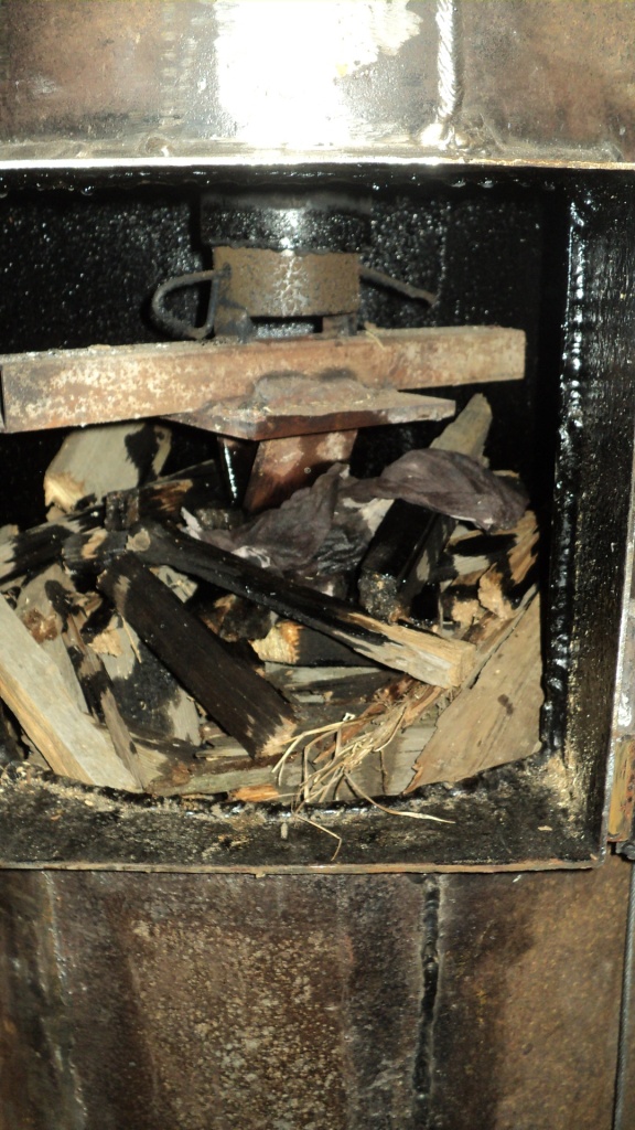

Заложил дубовыми дровами, правда сыроватыми. В режим котел вошел в 23:00, в 8:00 прогорело около 1/3 от закладки, на улице 0... -1, в доме 21-22, на выходе из котла ночью было 50-55 градусов, утром поднял до 60-65.
В принципе доволен, даже если одной закладки хватит на 24 часа беспрерывного горения можно считать что план удался и обмыть все это дело.
ЗЫ жаль мыльница не передаст всей красоты
