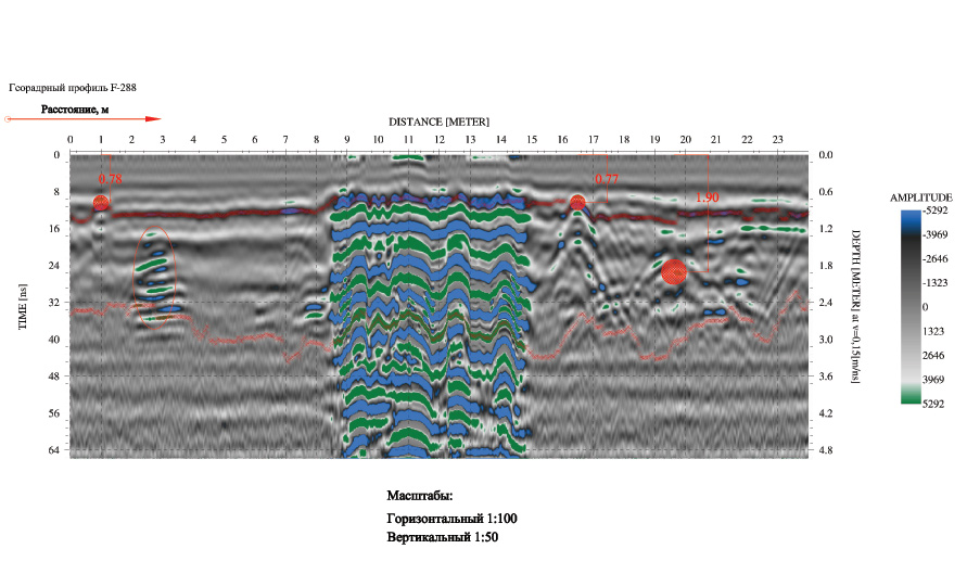

Повідомлення Алежон » Пон травня 25, 2015 11:48 pm
Стасон,если б тебе нужно было горизонтальное бурение,не вопрос))).Когда то попали на пл.победы с кучей коммуникаций,активной глиной,подземной лыбедью и кучей бетона и арматуры и т.д.так как нужна была большая точность до 10 см выйти под кабелями,а рулится надо было на длине в 100 метров,то типа что б облегчить себе жизнь заказали топосьемку,точно не помню но вроде срез они могли сделать на глубину до 50 метров. расшифровки нормальной и т.д. они не сделали.мало иметь прибор надо как бы еще и понимать,но имея в руках 500 и понимая по месту я более менее пропетлял там.цена при курсе 8 за участок шириной 10 на 10 и глубина мне нужна была максимум 10,мы платили что то около 5 тыс грн,и были они вроде с харькова.пример типа того что они мне скидывали,но этот по лучше выглядит чем был у них
