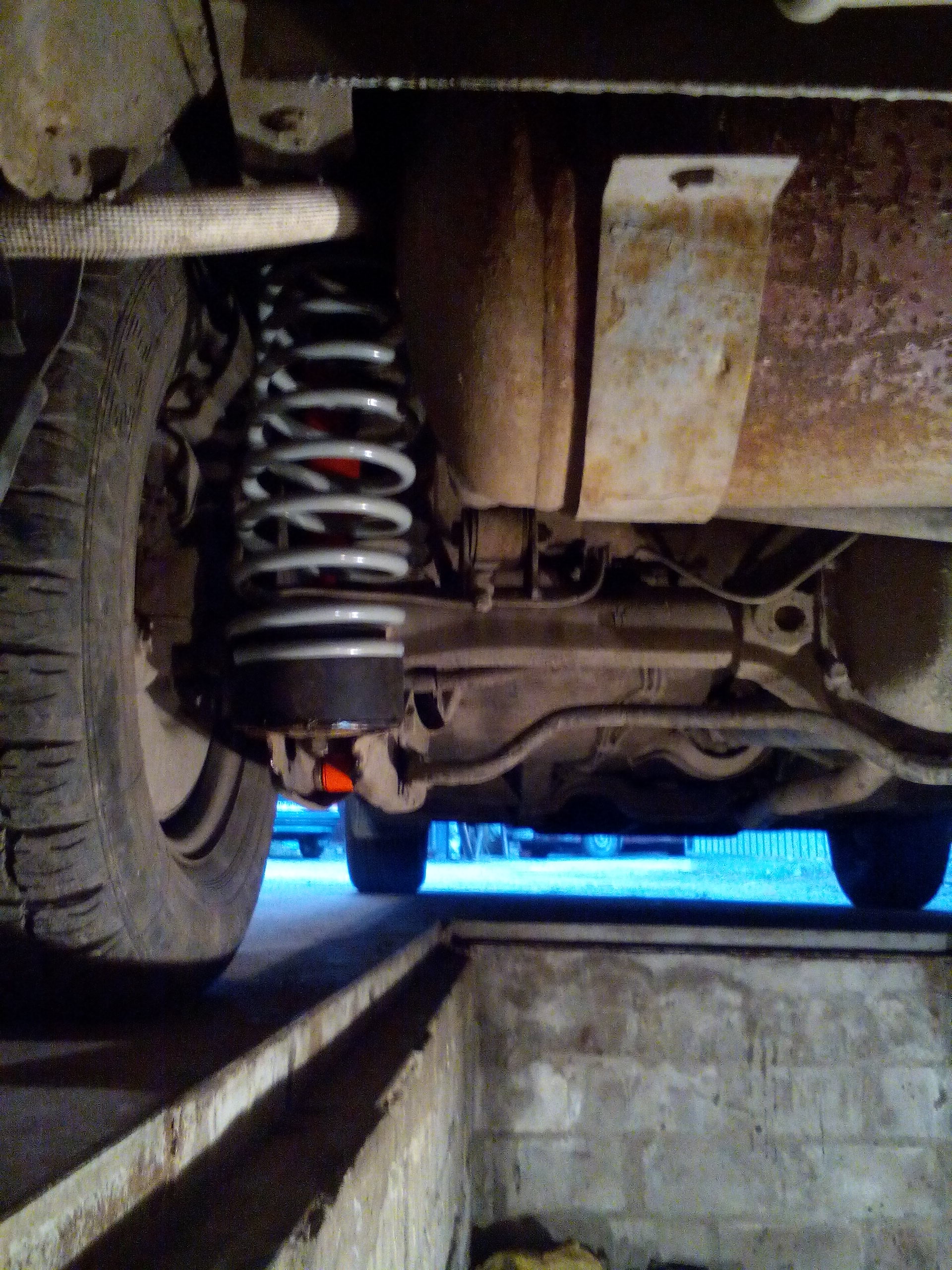

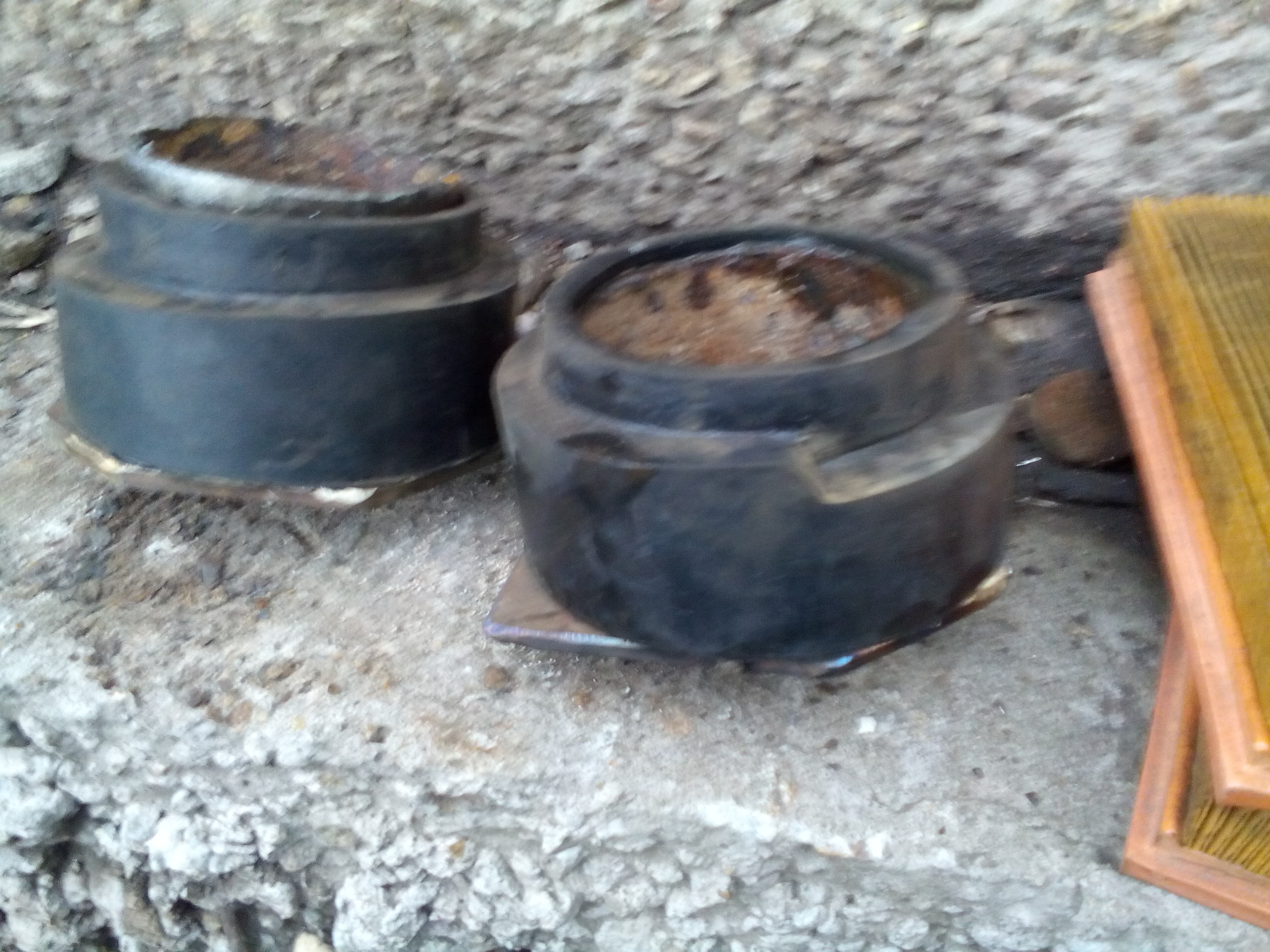

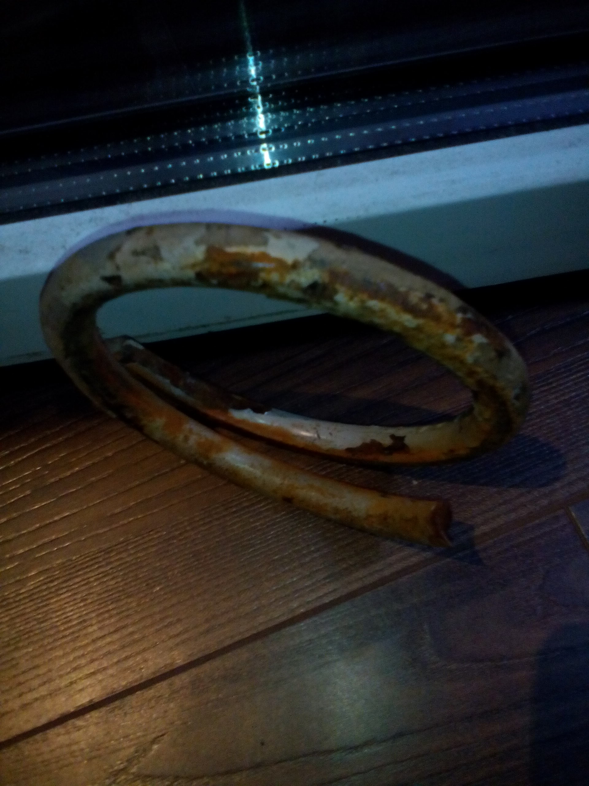

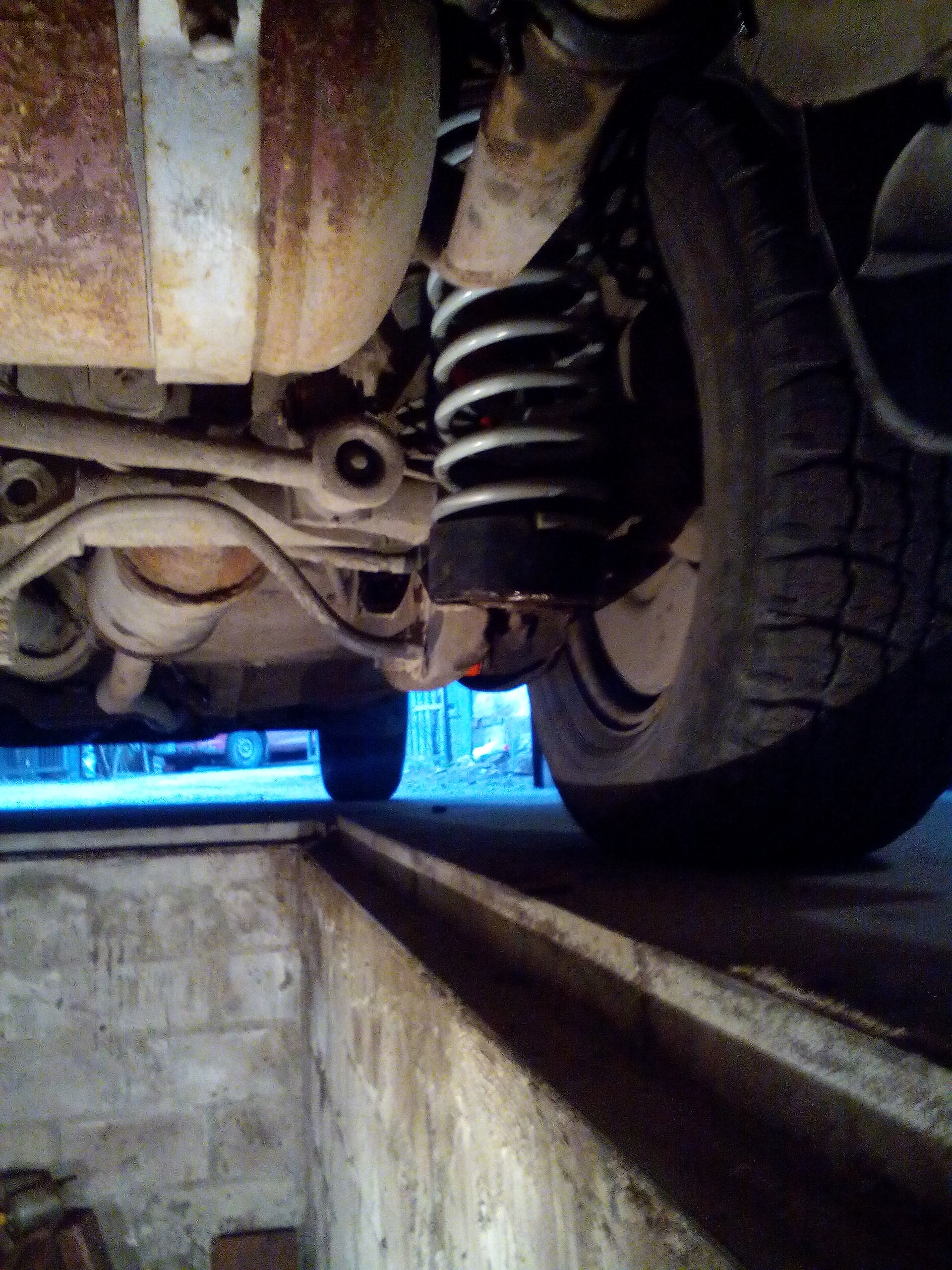

Повідомлення barmalei » Сер березня 30, 2016 11:58 pm
Волков бояться- хрен поедешь! Пока без больших нагрузок все устраивает ничего никуда не кидает-усе мертвой хваткой! Один вопрос -долговечность проекта = ресурсу тазовских запчастюх .такая вот мисл. Далее буде...
В проекте участвовали: -пара нивопружин новых 2121-серые класс-А
-пара амортов шевинива новых бюджетных 2123(менял верхний салейнт втулка12в13мм )
-пара проставок жиговских пружин 50мм неоригинал
- труба 90мм и лист 5мм -сток с приемки +сварка в стаканы
-пара болт М12*30-гайка-шайба из личных закромов
Проект спровоцировала левая пружина- она же бл..дь и сцу..а --лопнула навсегда...
Как на скорорук из подножного - очень даже ничего... :cars:
Всем ,кто проявил небайдужисть в данном вопросе Огромное Мерси! :frends: :welcom:
