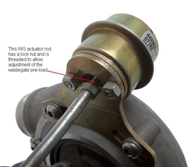

печаль беда, нужен вакуум с регулирвочным рычаком с креплением того рычага и чтоб ходил туды/сюды без напряга.
Турбина: 466794-0001, Volvo-PKW 760 TD
типо такого

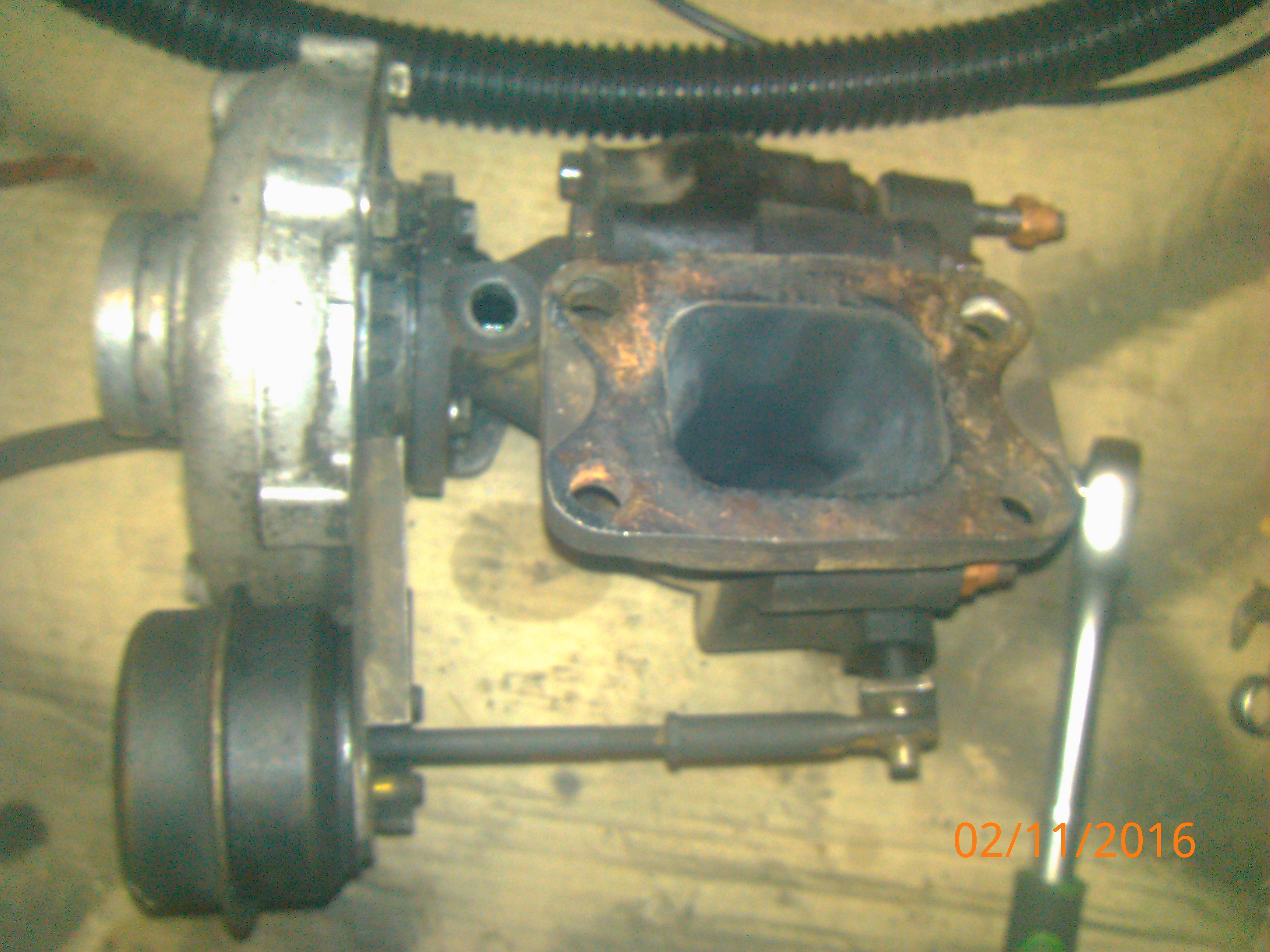

Може кто ремонтировал даную редкосную железяку? оно не разборное, как выкрутится? или може есть инфа по переходу с турбы на атмо, чем чревато? или накрутить регуляторным рычагом в закрытое положение но тогда сброса личнего давления не будет...

как ж туда залезть чтоб узнать!) оно ж не разборное. заклинело ни туды ни сюды. постучал и начал вот искать замену - не нашлось... принялся востанавливать старый) а именно стучать уже бережно перед этим поработав вдшкой. походу прикипело в месте где шток с вакуумом соединяется. В обсчем начало с усилием вытягиватся и возвращатся обратно изза пружины. собрал обратно, длинну штока не менял, получилось типо немного в натяжку зацепить ушко штока за ходунок клапана уже в турбе. заменил шлангочку воздушную и все. дует нормально на оборотах, а вот когда газ скидываю не вижу чтобы тот шток двигался... може подскажите как проверить работоспособность)?
кстати настолько редкосная хрень. купить отдельно этот вакуум оч сложно. модель турбины старая новых запчастей или заменителей нету. Токо брать б/у турбину в сборе с ним и минимум за 100 у.е.
