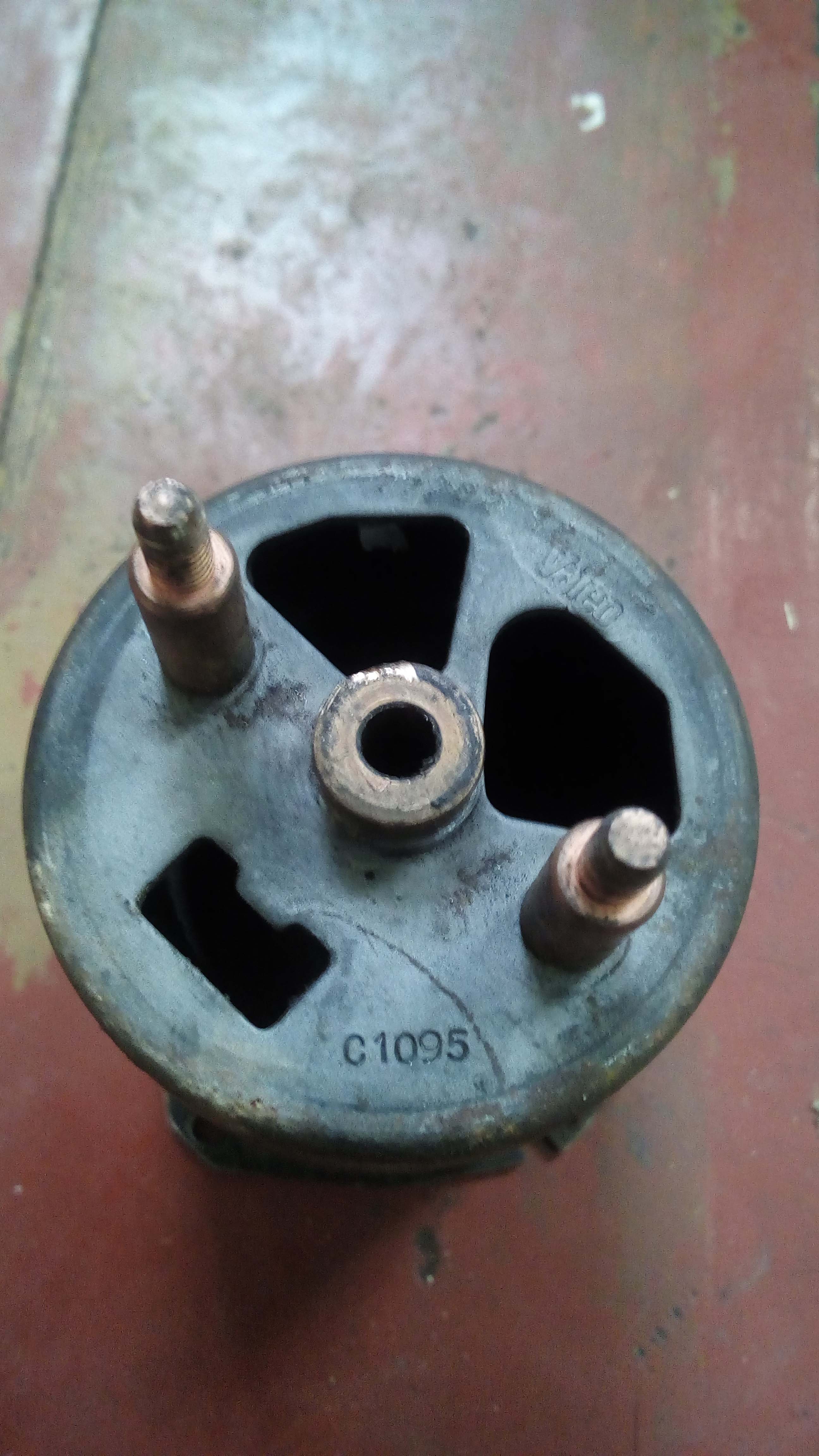

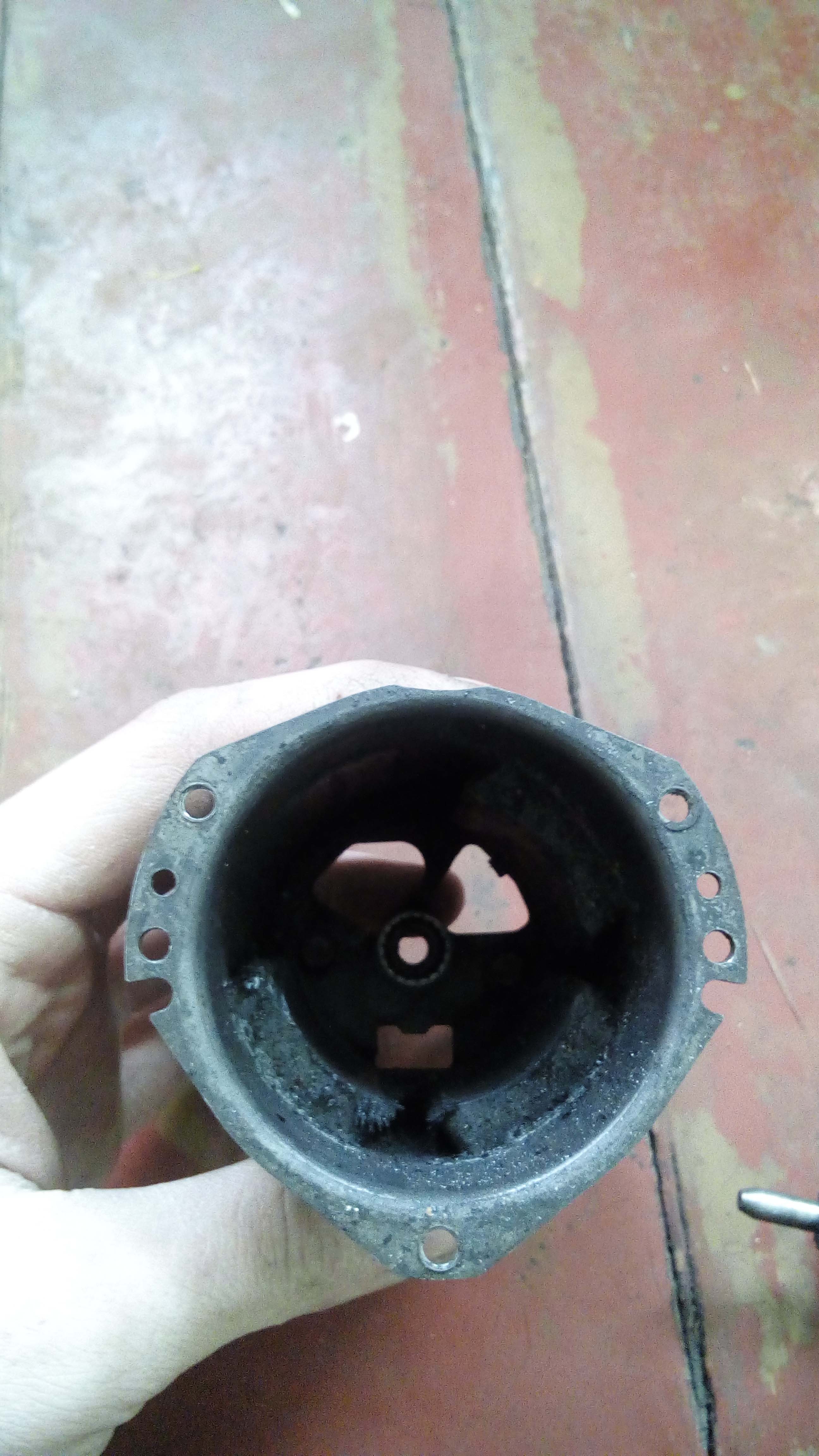

Статор на валео - это магниты внутри металлической чашки. Их можно приклеить клеем Akfix "Steel epoxy" E350. Клеил на своем. Ходит.

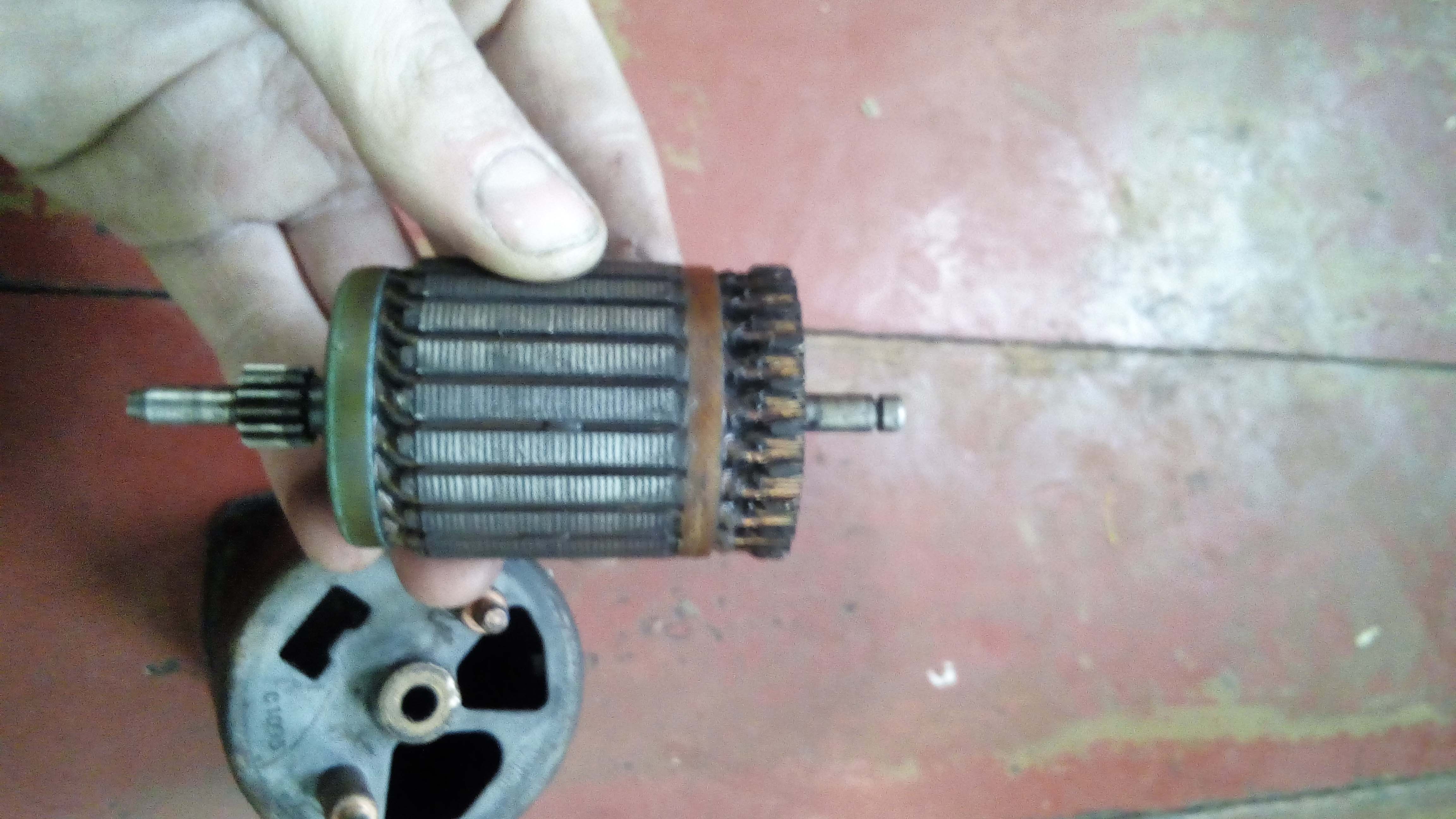

Mihail написав:Статор на валео - это магниты внутри металлической чашки. Их можно приклеить клеем Akfix "Steel epoxy" E350. Клеил на своем. Ходит.
у меня его побило, якорем.

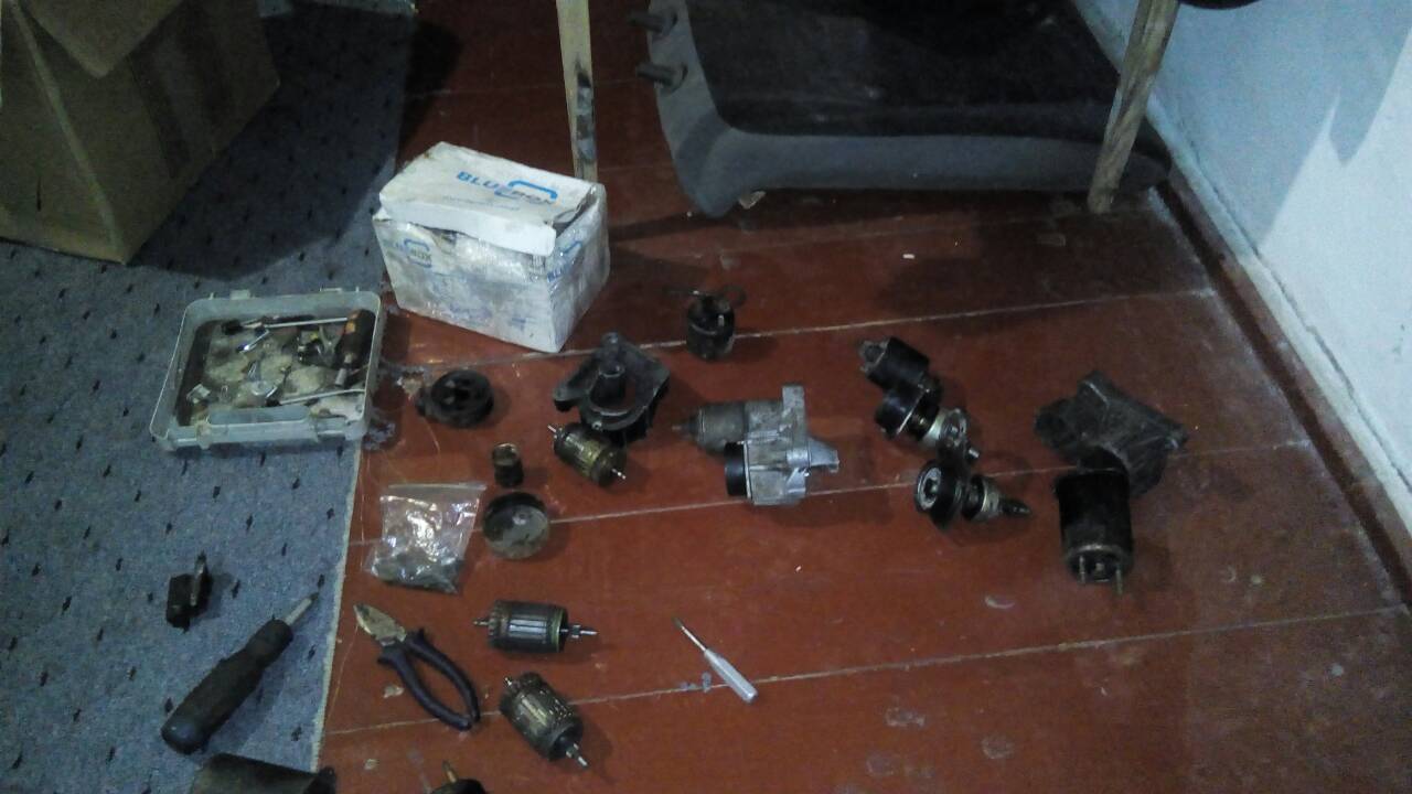

Повідомлення Merlin » П'ят лютого 02, 2018 5:14 pm
отправил.
а фото можно?

Повідомлення Merlin » Пон лютого 05, 2018 5:27 pm
я там отправил все что было от разобраного стартера.
Re: Куплю не рабочий либо не дорого стартер Valeo d6ra61 для
Повідомлення Максимка » Пон лютого 05, 2018 11:34 pm
Merlin написав:я там отправил все что было от разобраного стартера.
Процес прошел успешно, я все перемыл, перемазал, работает! Теска Большое спасибо!!!
