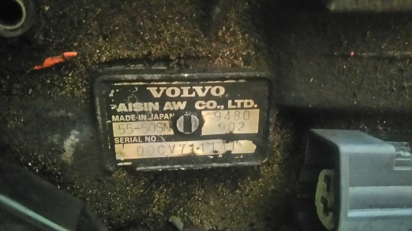

Наконец-то смог узнать маркировку коробки (нахожусь за границей, а машина у жены дома).
В приложении фото с маркировкой
m.kolod
Повідомлень: 14
З нами з: Пон квітня 25, 2016 10:04 pm
Автомобиль: Volvo s80
Re: Куплю АКПП для Volvo s80 1999 г. 2.4 бензин
Повідомлення Merlin » Вів вересня 25, 2018 1:03 pm
5ти ступка. машина скорее всего по вину 2000го.
если проблемы с пинанием между передачами. то лучше отремонтировать гидроблок.
