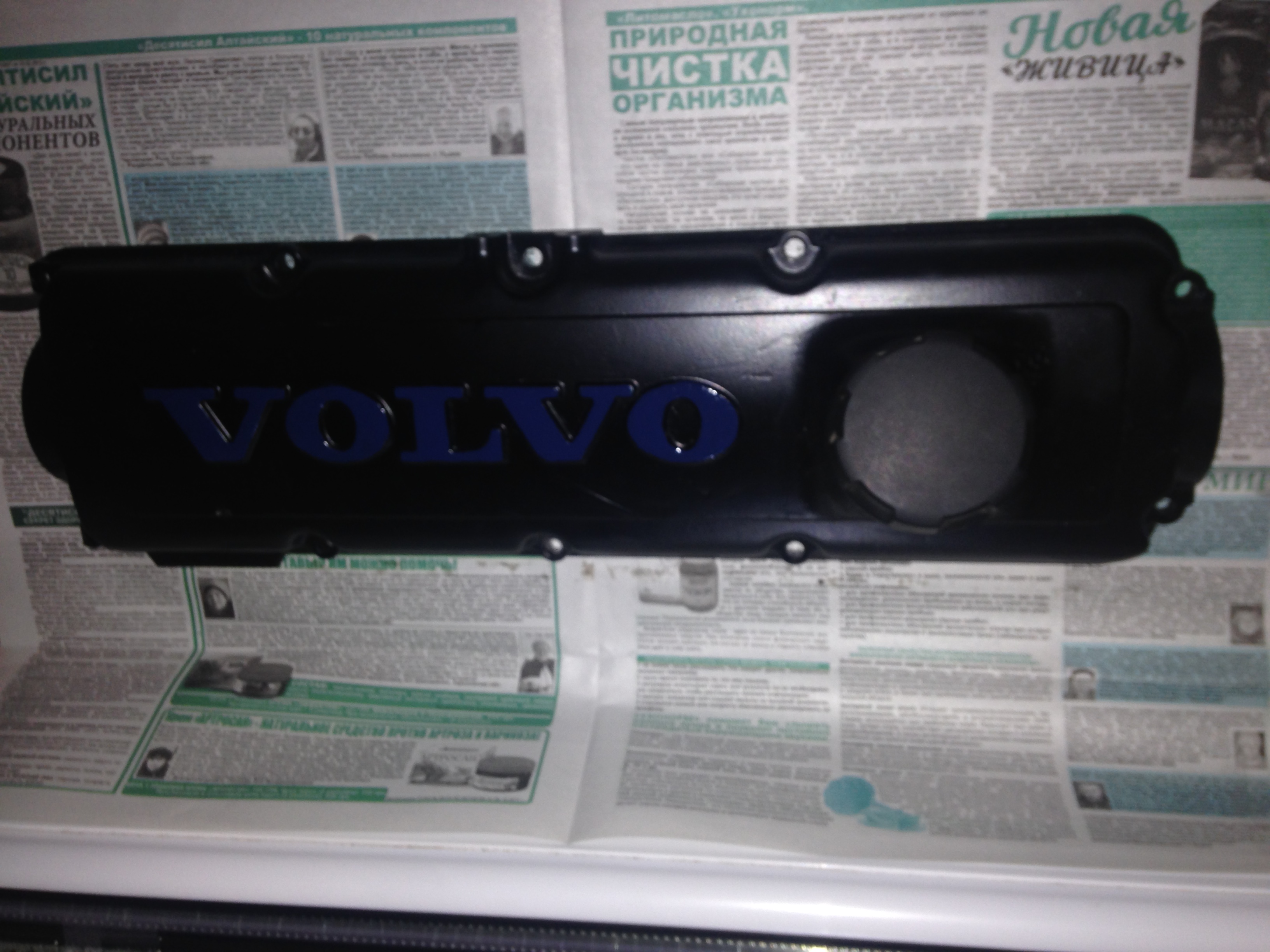

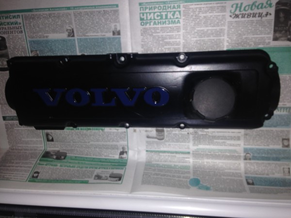

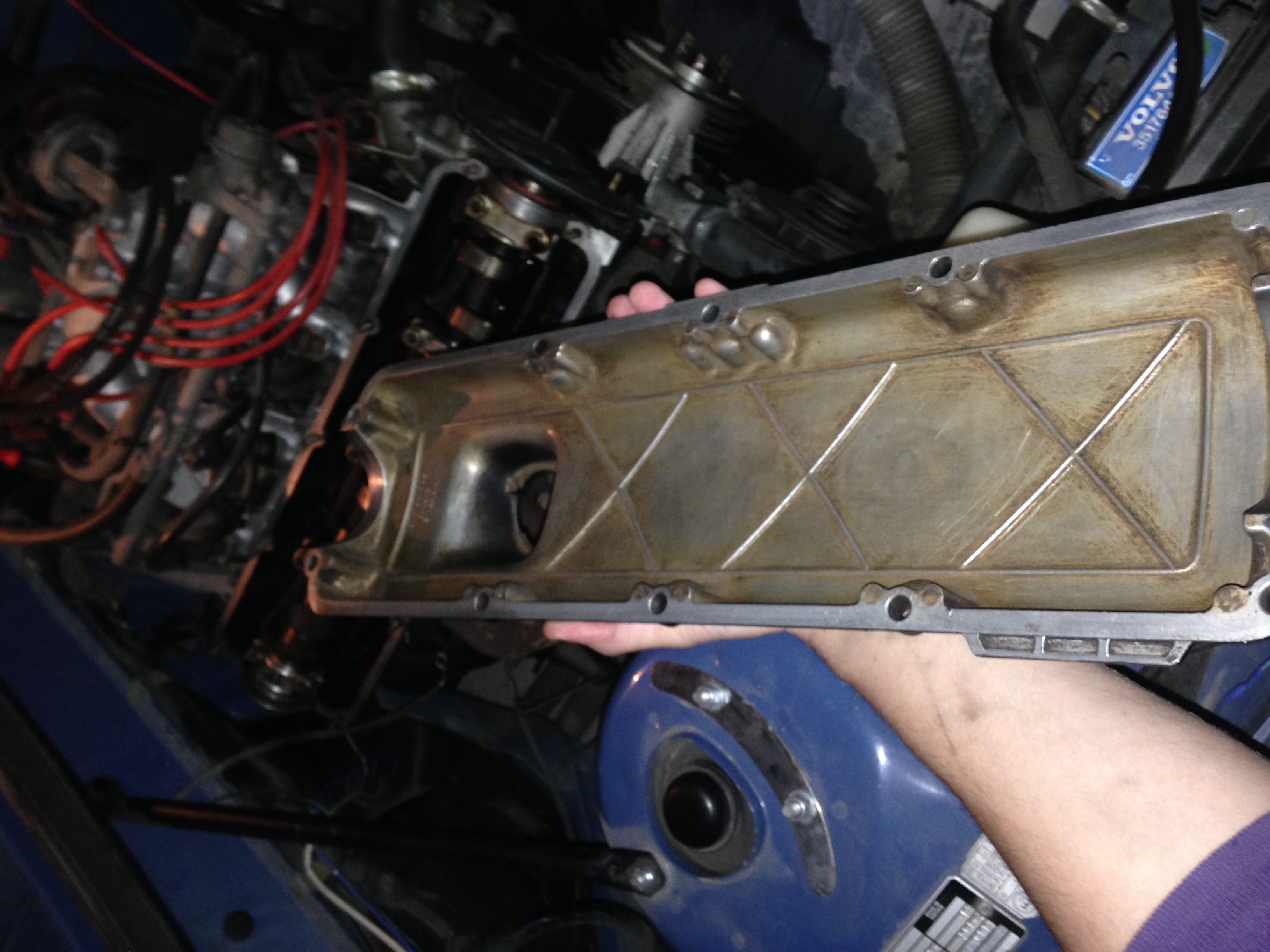

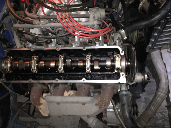

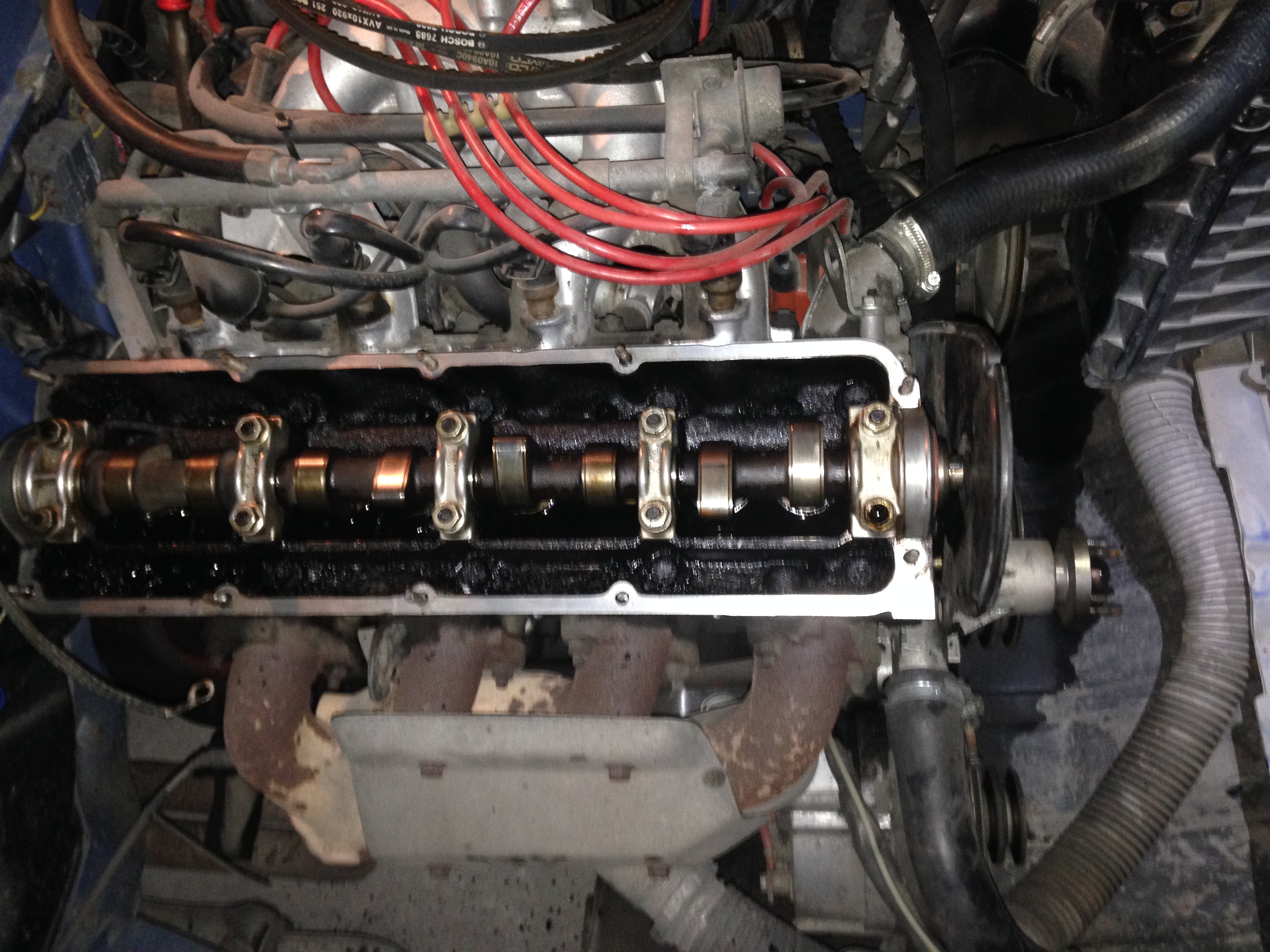

Поставил VX3 распред, почистил и покрасил клапанную крышку. Клапана регулировать не пришлось - у всех зазор 0,4мм оказался.
