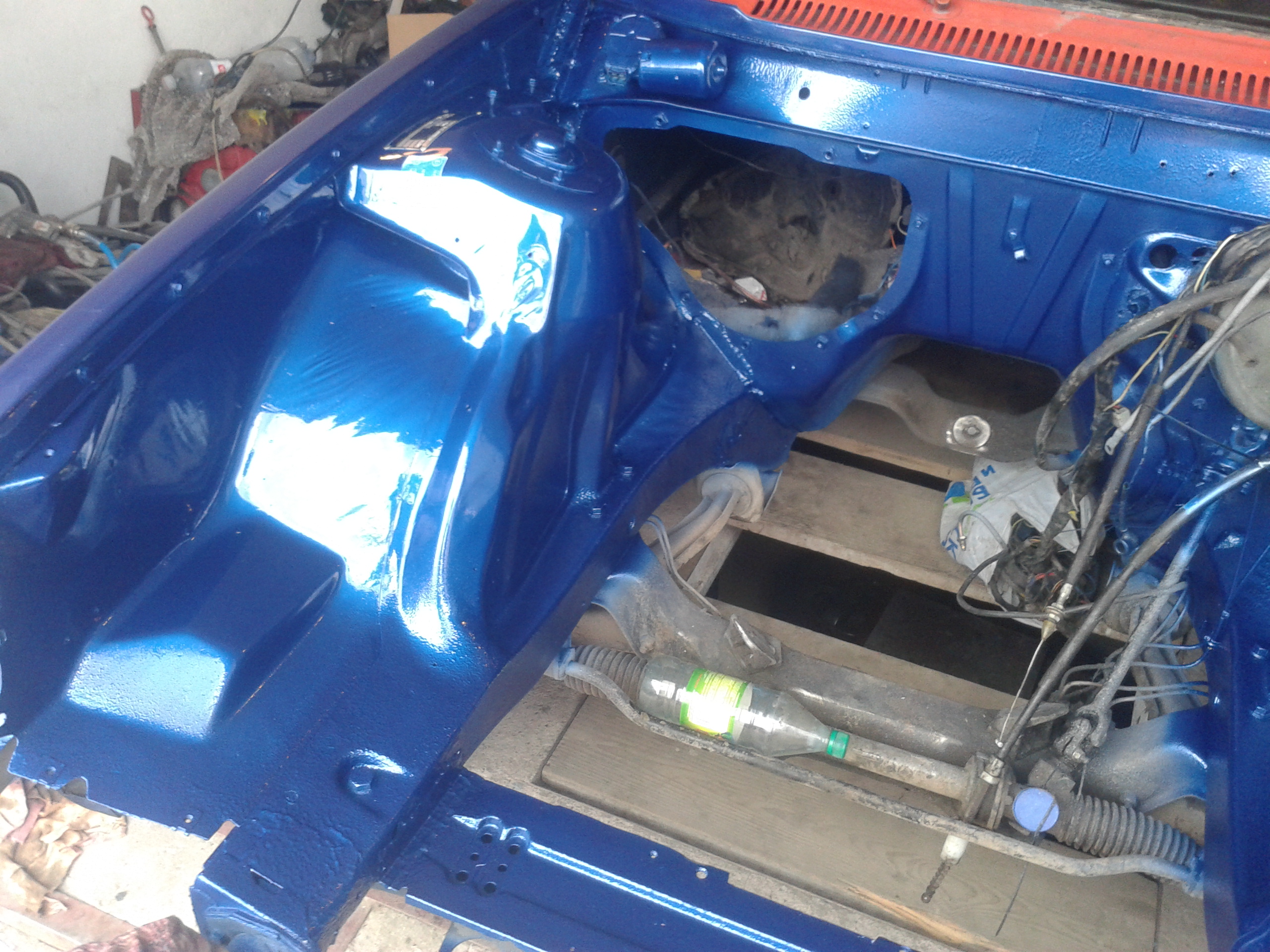

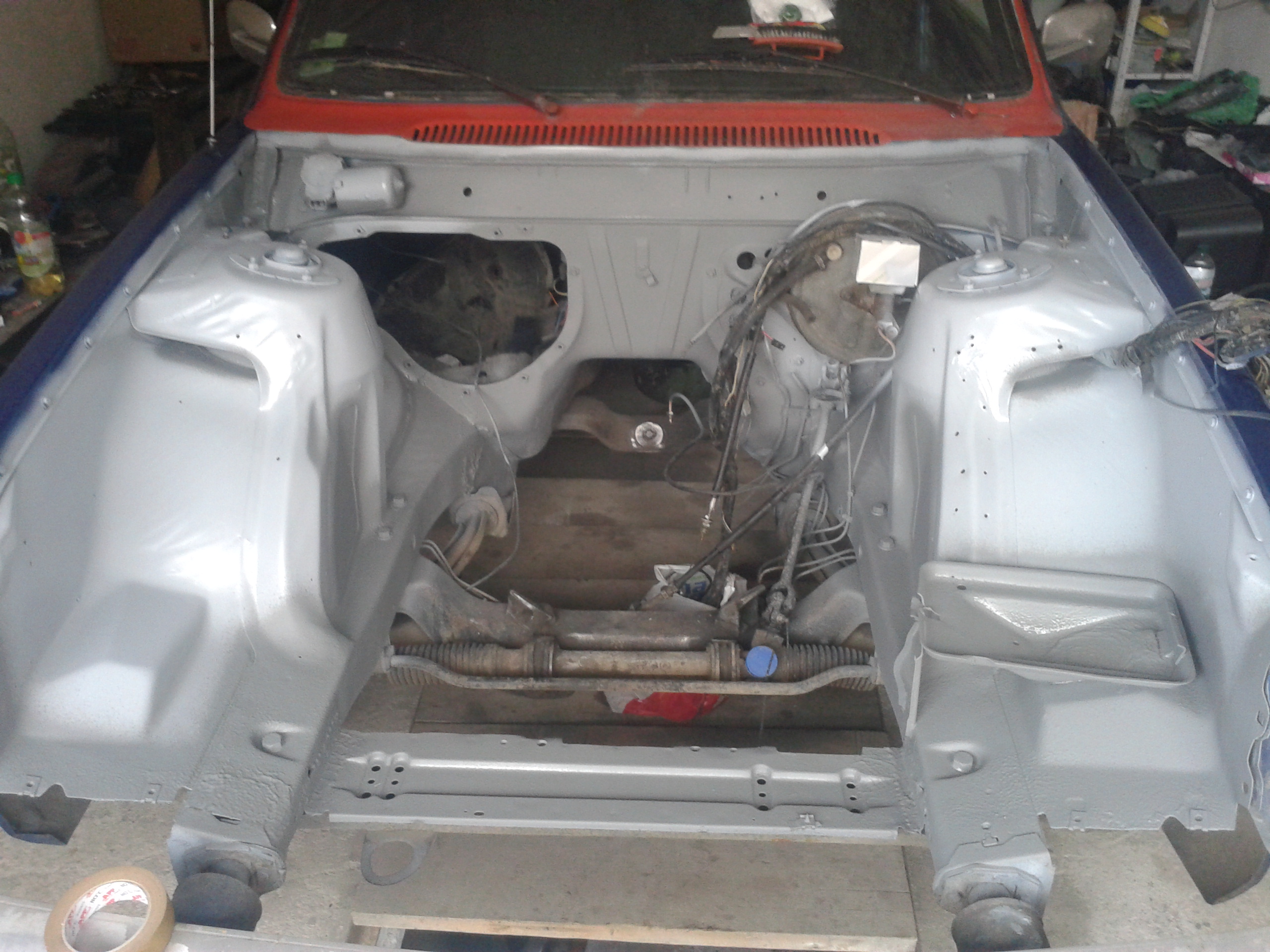

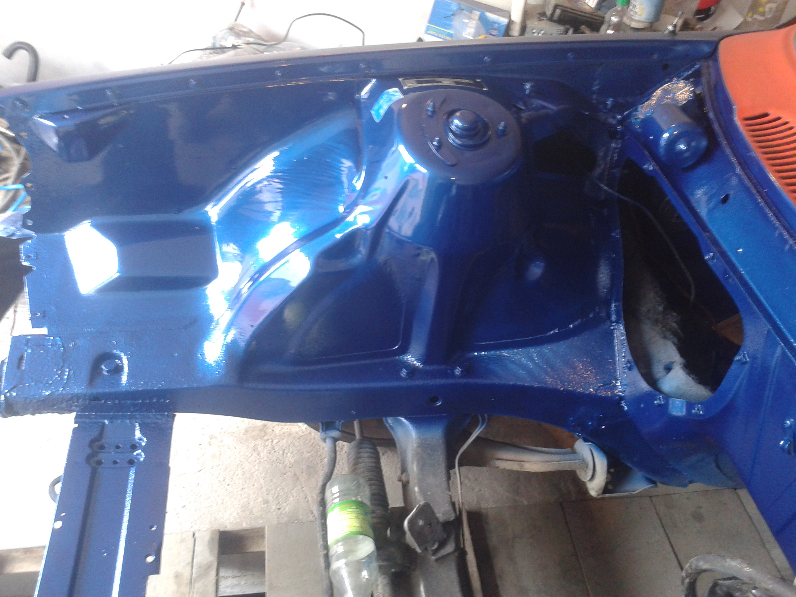

Повідомлення slava_n » Пон липня 11, 2016 8:50 am
вот вам и беха и субару!
ну короче я как Робин,всем делаю,а сам хожу пешком! :cars:

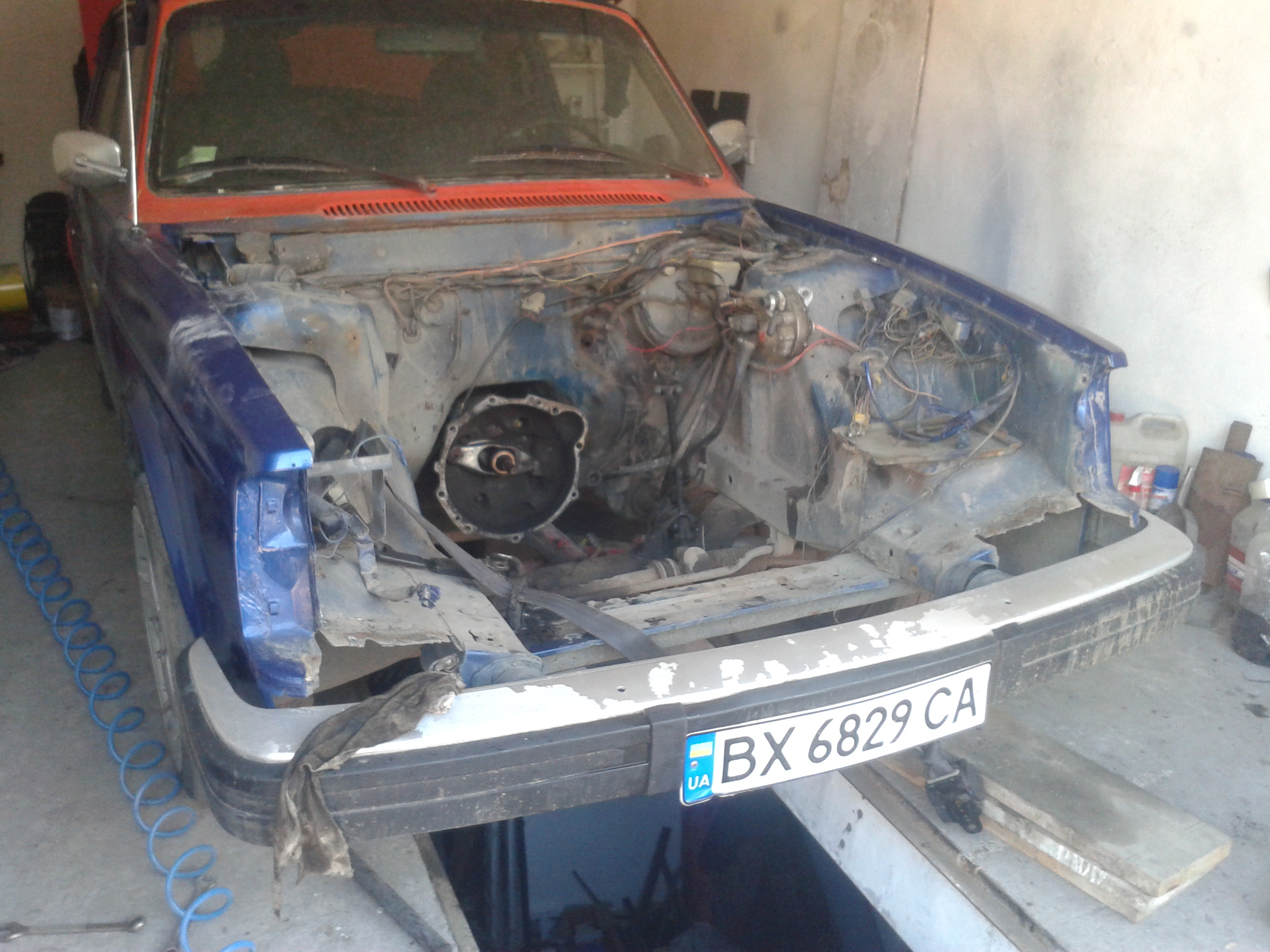

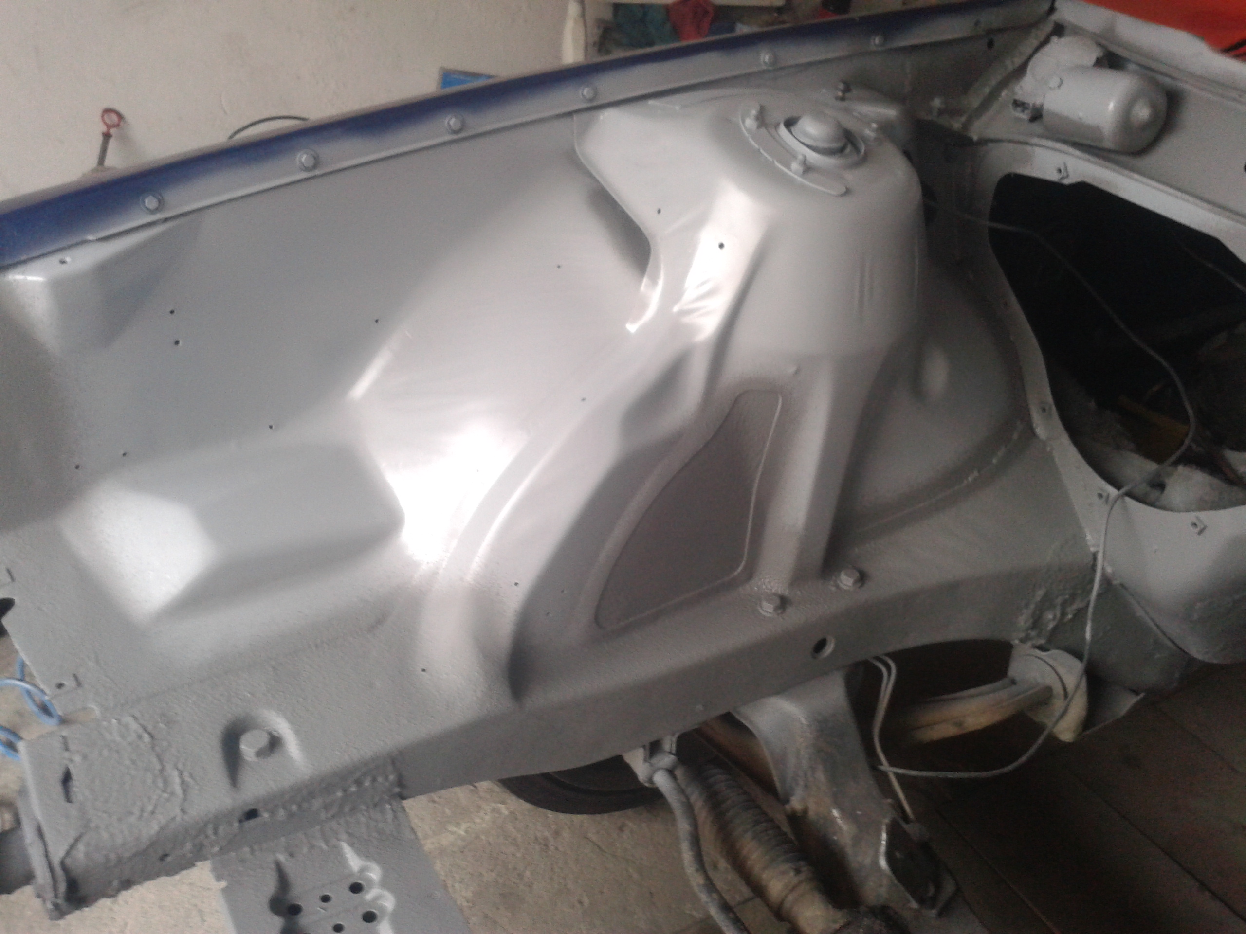

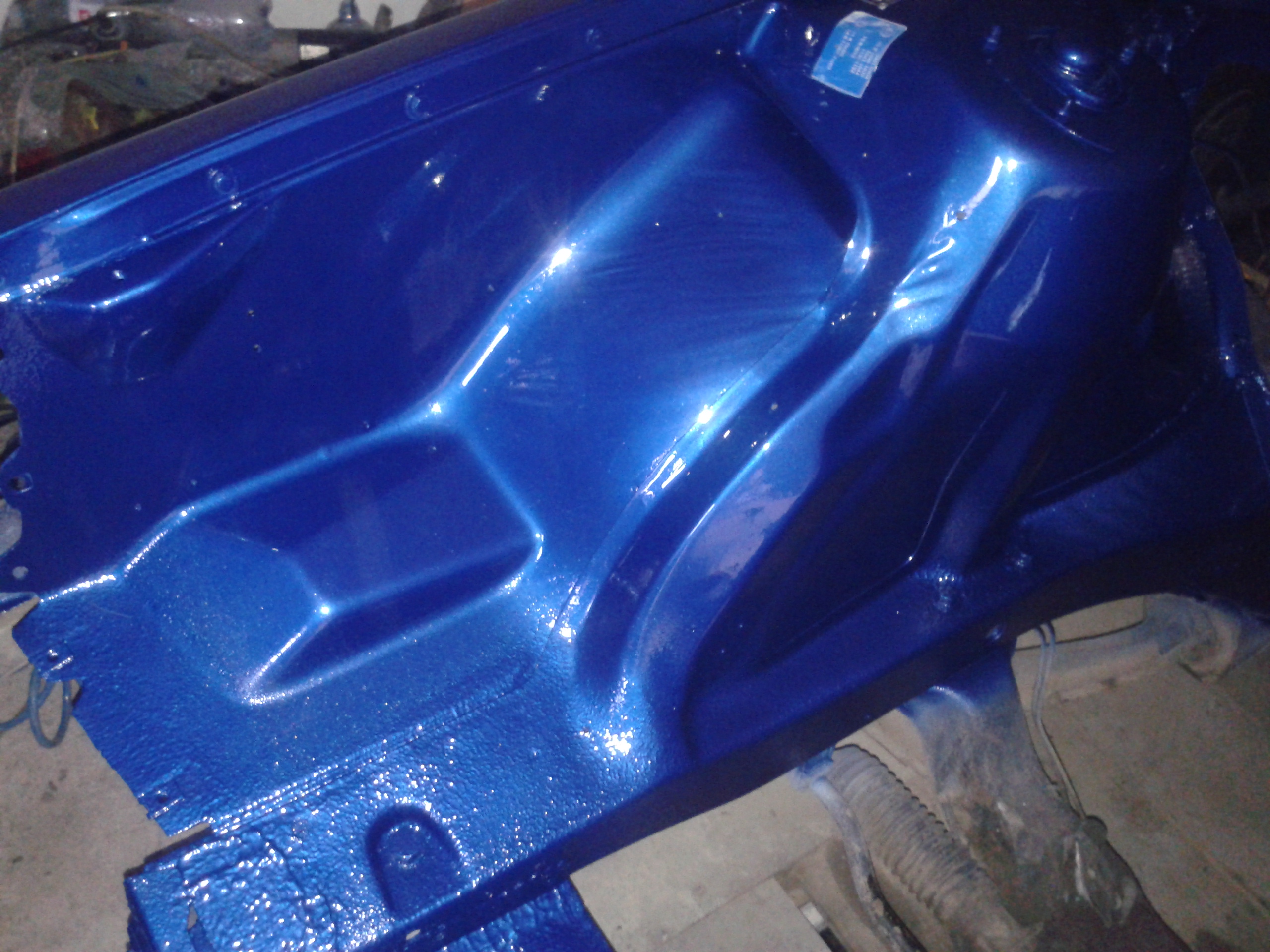

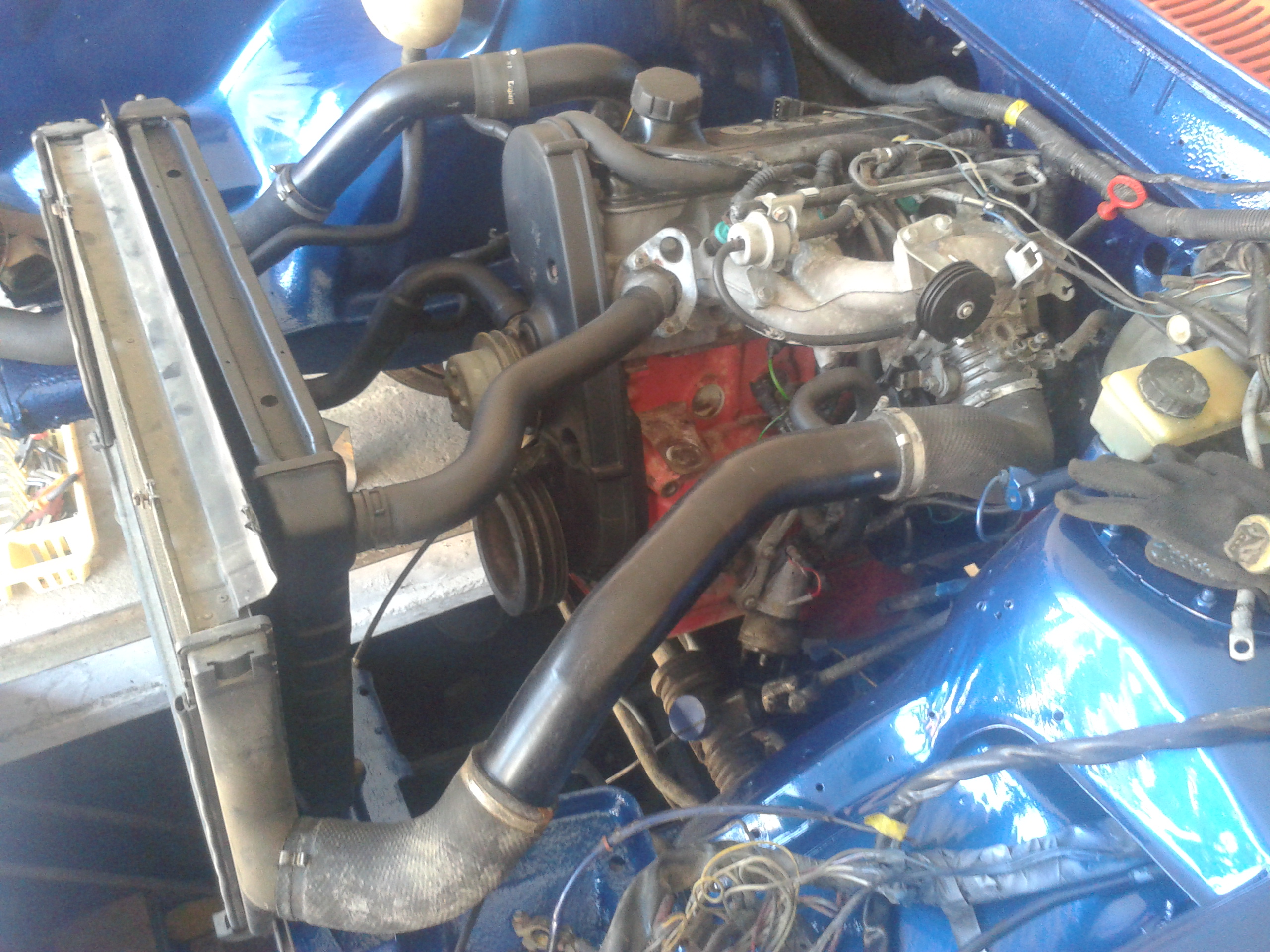

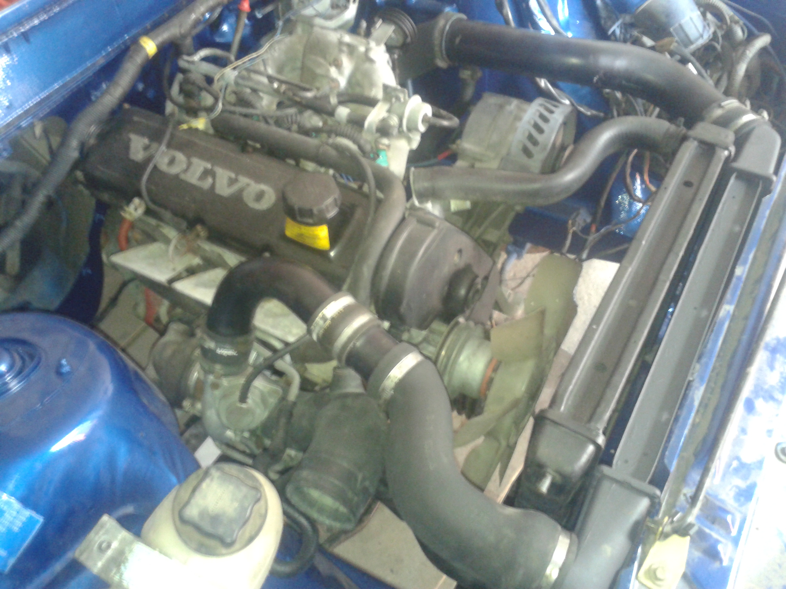

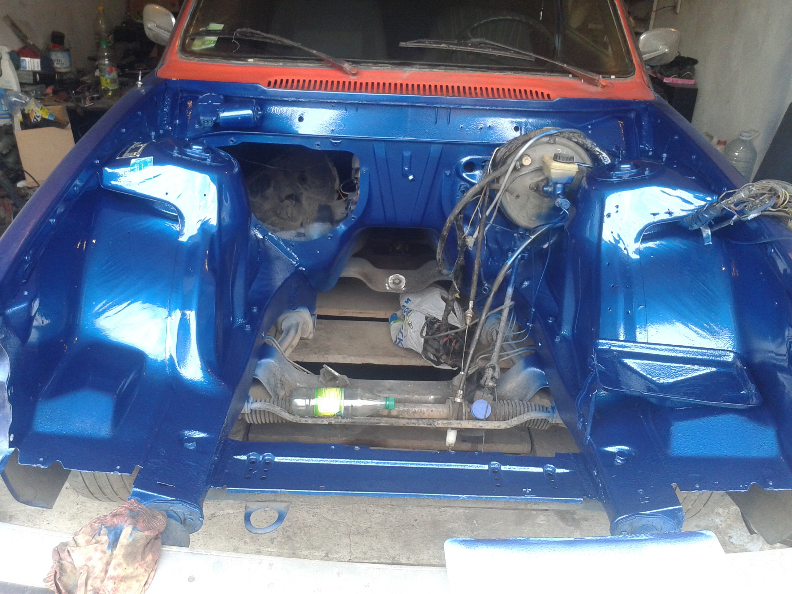

скинули мотор,все отпидорили,подварили,задули антикорозийкой,бараном и покрасили! :moil:
будем кидать новый мотор!
цвет новый,все брали по Квиклайну!
Re: 242 Dragon

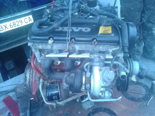

Повідомлення slava_n » Пон липня 18, 2016 4:55 pm
по мере возможности работаем дальше! :moil:

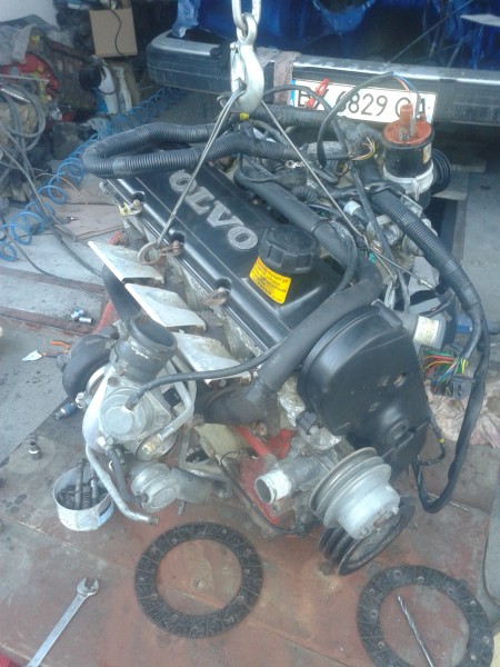

вот мотор с пробегом 95тыс. смотришь на него и не верится! :o
все не так просто,как кажется с начала! много чего надо переделывать!

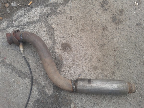

НО,поставили новую сцепу,поменяли лапы мотора,переделали вилку сцепы, вырезали в колоколе просвет пот датчик колена, надо делать нишу пот трамблер...
патрубки охлаждения с 940 коротковаты,на куйлер тоже родные не стают,переберал со всех турбо моторов,какие были :drag:
работы еще дофига,но думаю осилим! :moil:

Повідомлення MOOSE » Пон липня 18, 2016 9:54 pm
Только не делай нишу под трамблёр в мотором щите! Поставьте трамблёр от родного мотора, тем более там стоял бесконтактный
Re: 242 Dragon
Повідомлення Djonnik23 » Пон липня 18, 2016 10:14 pm
MOOSE написав:Только не делай нишу под трамблёр в мотором щите! Поставьте трамблёр от родного мотора, тем более там стоял бесконтактный
;) и ето правильный совет.

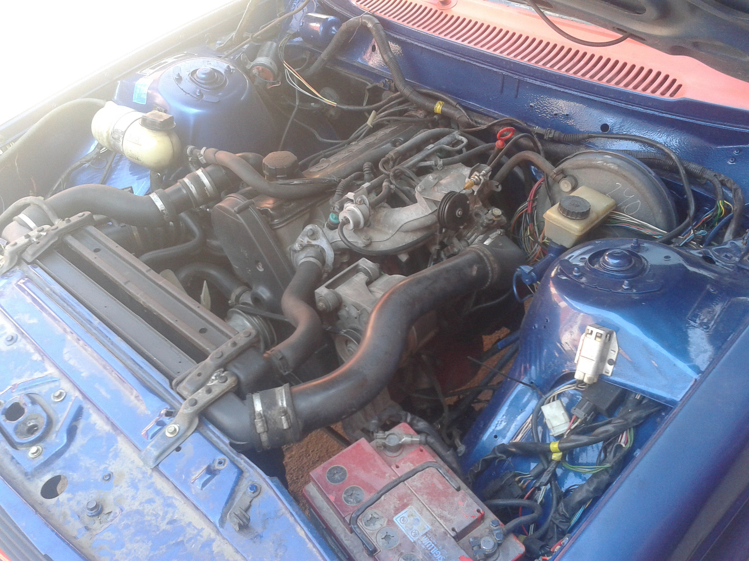

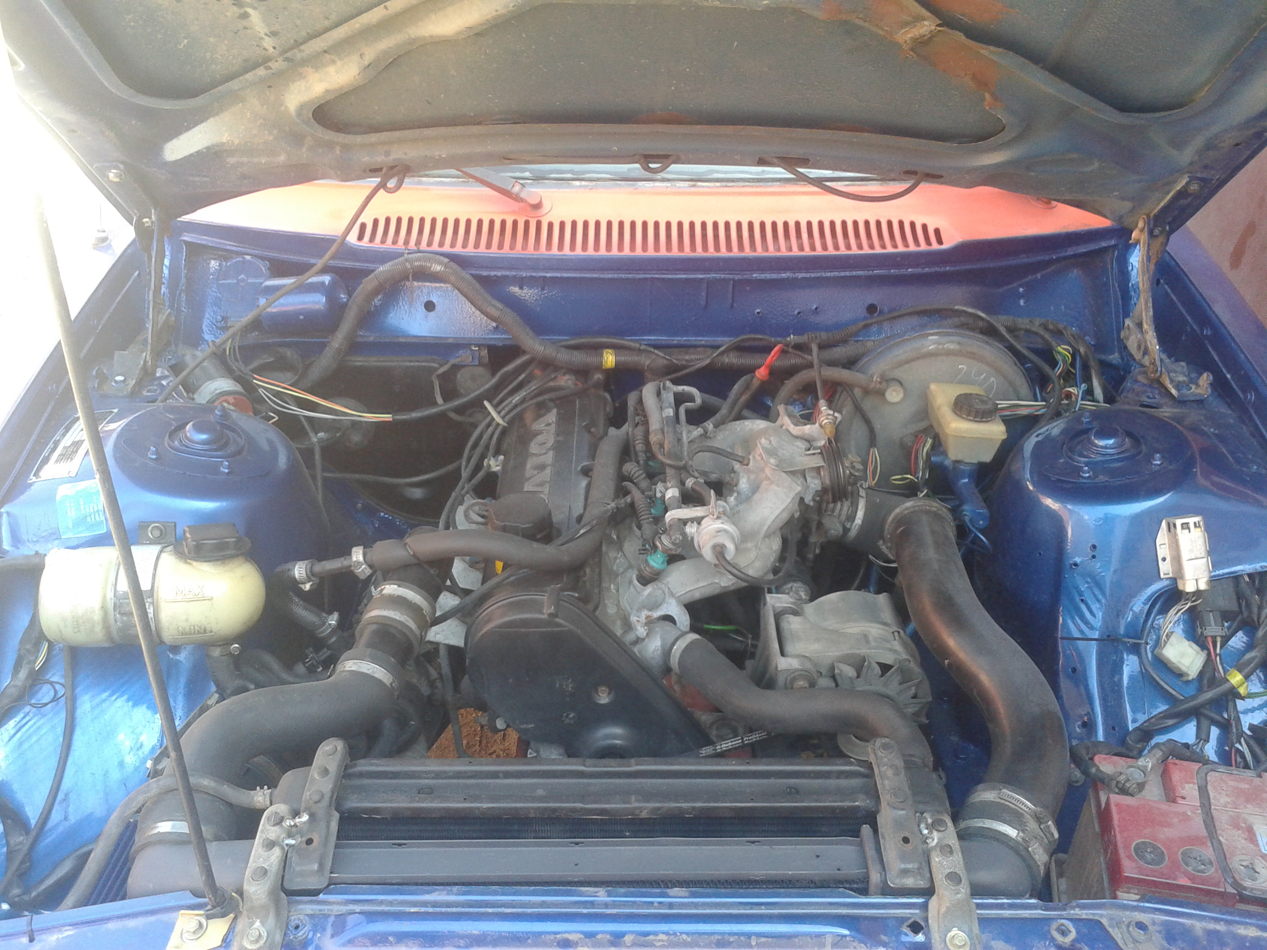

Повідомлення slava_n » Нед липня 31, 2016 12:47 pm

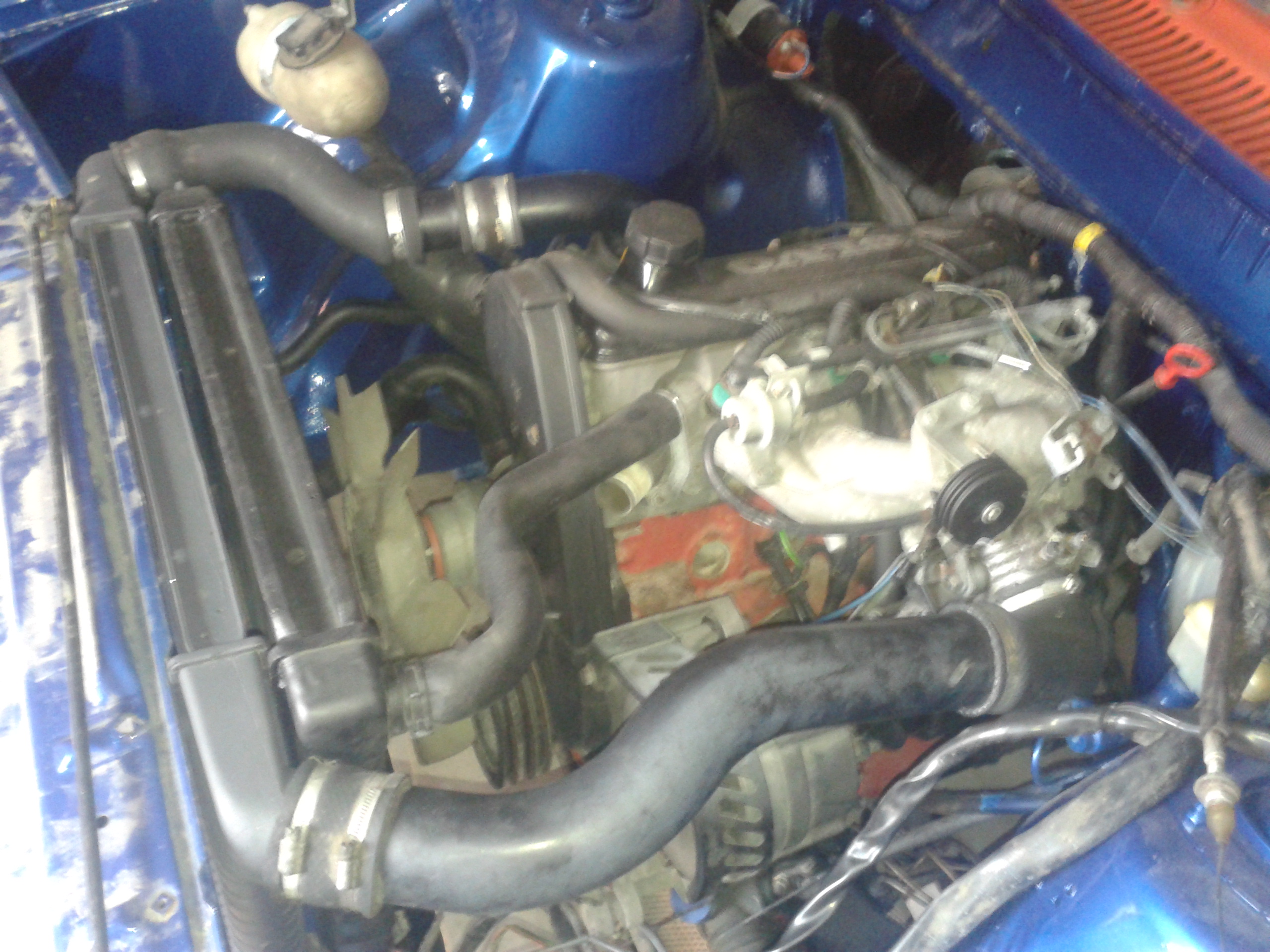

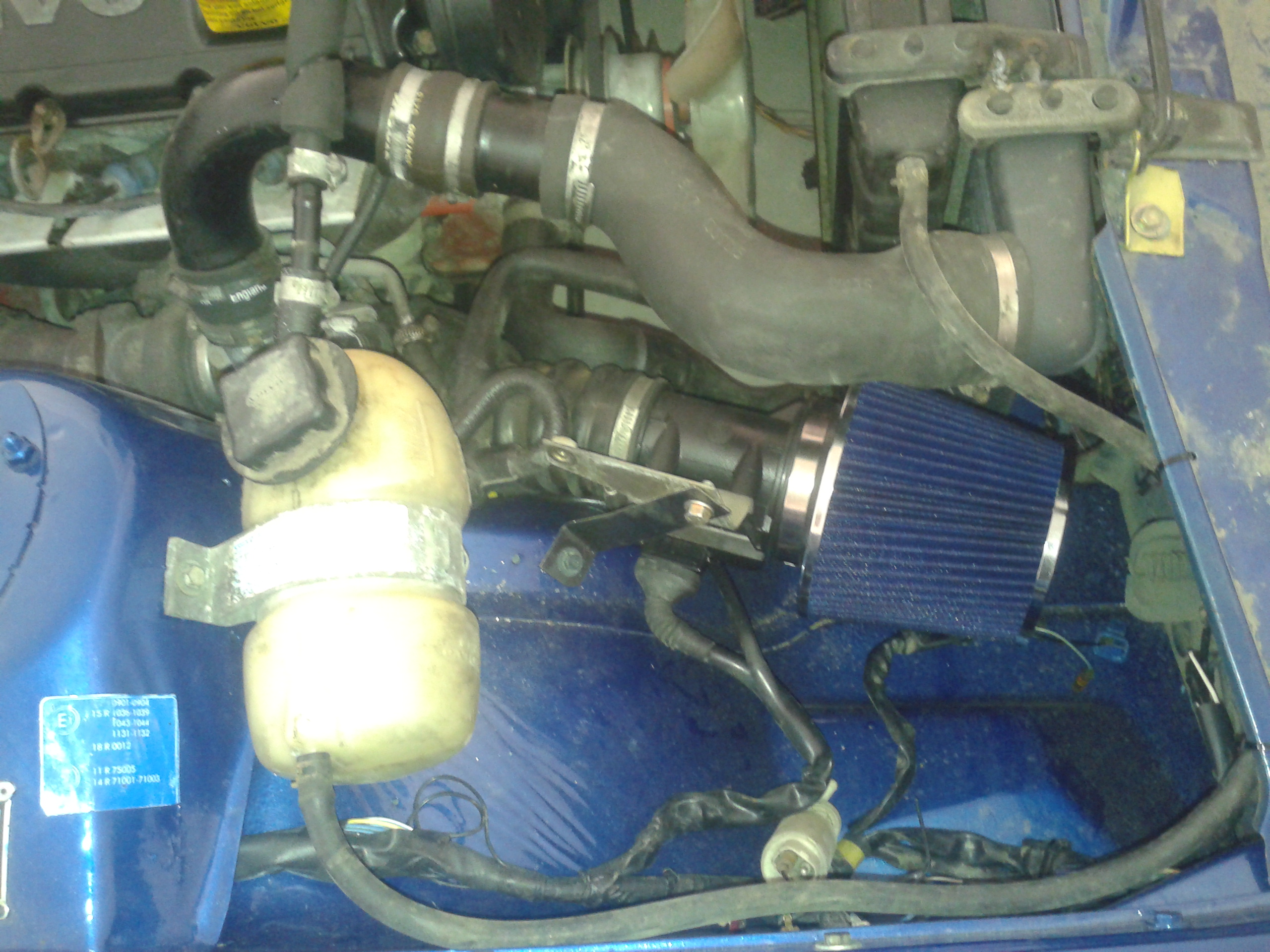

переделал снова систему надува,теперь все стало как надо,ниче не мешает и не упирается!
думал схрестить родную проводку с проводкой мотора---не получилось,решил кинуть все с 940,после долгих мучений я все таки ее завел! :idea:
надо теперь найти схему подключения щитка 240,что бы сростить ее с проводкой 940 :roulette:

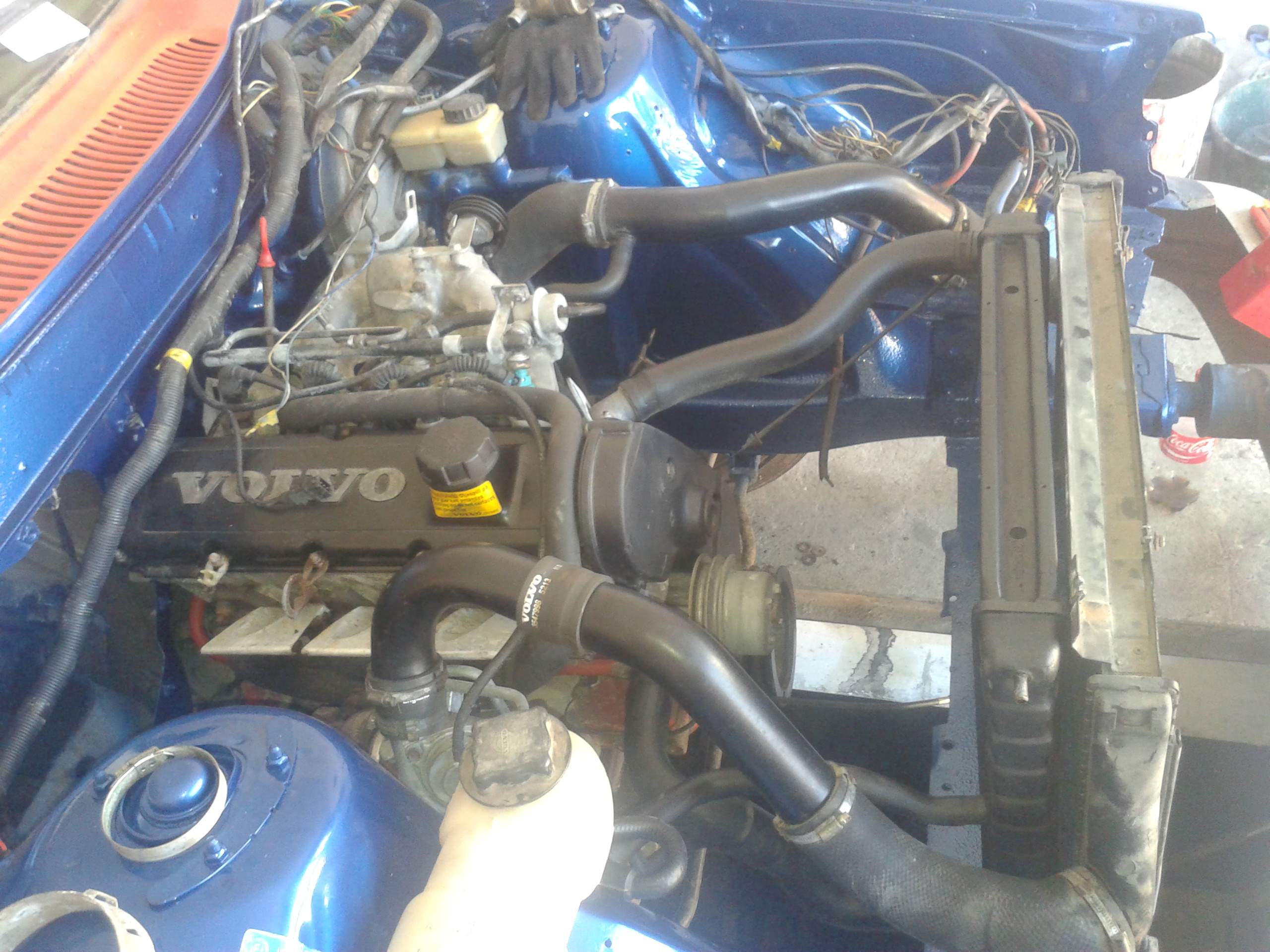

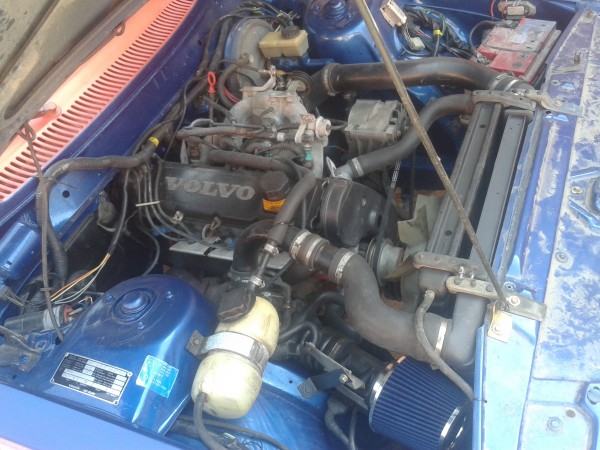

Повідомлення slava_n » Нед серпня 07, 2016 4:28 pm
да!

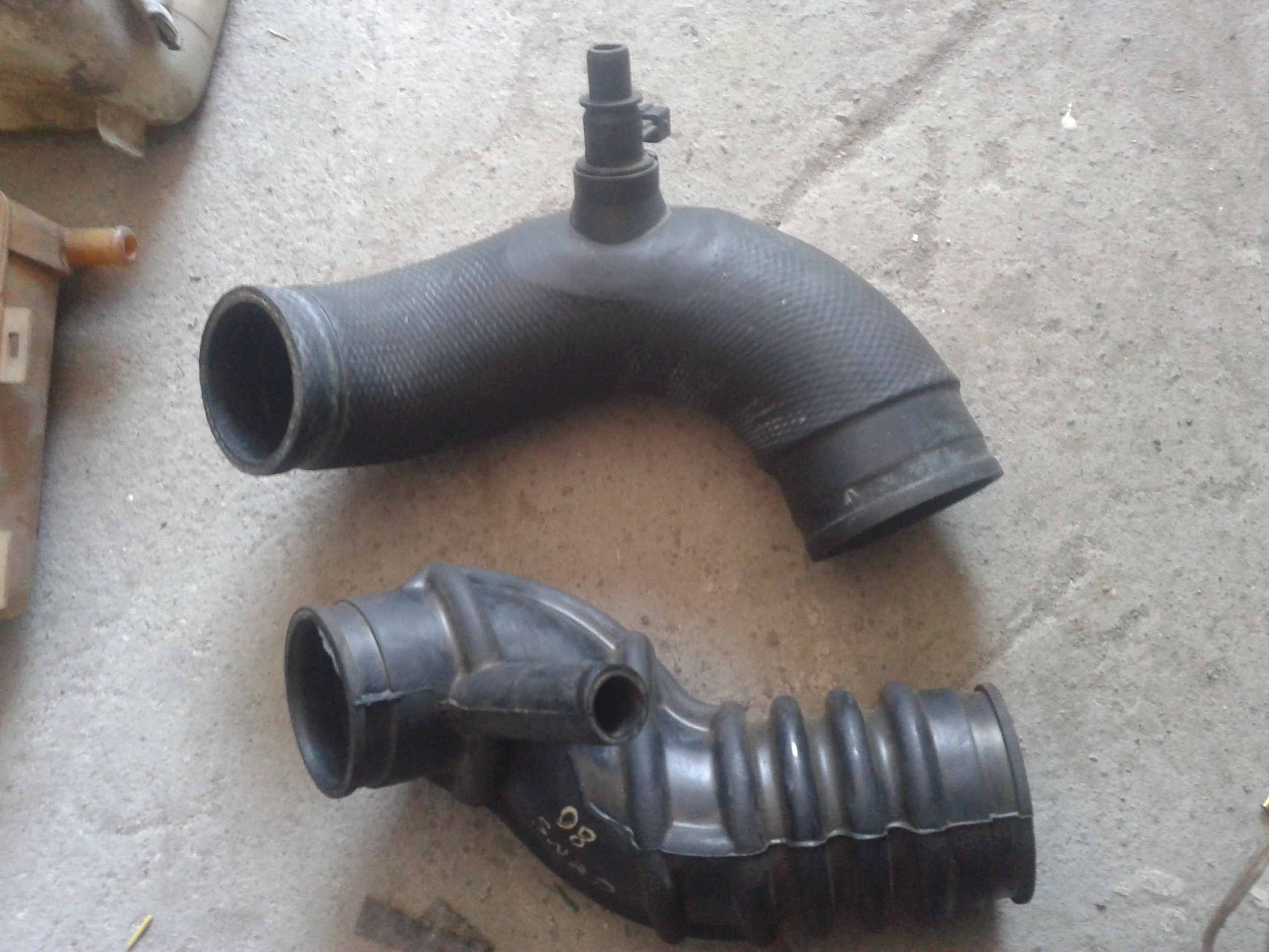

подобрал другой патрубок на впуск--в данном случае стало все хорошо!
поставили новый фильтр--нормальный(не китай)!
под капотом практически все--только красоту сталось навести :cars:
машина сейчас на обкатке--валит,но не хватает ей родного походу насоса,буду лезть в бак и ставить или с 960 рест.,или с Т-5

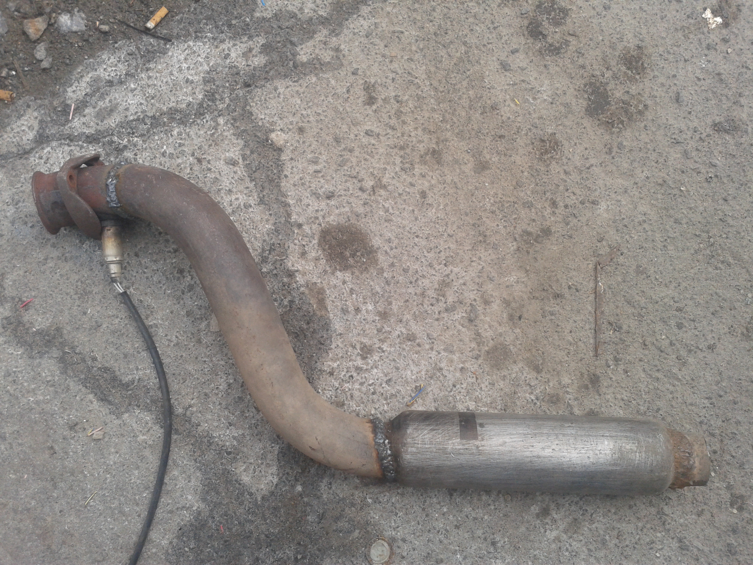

переварил випуск немного и добавил стронгер
