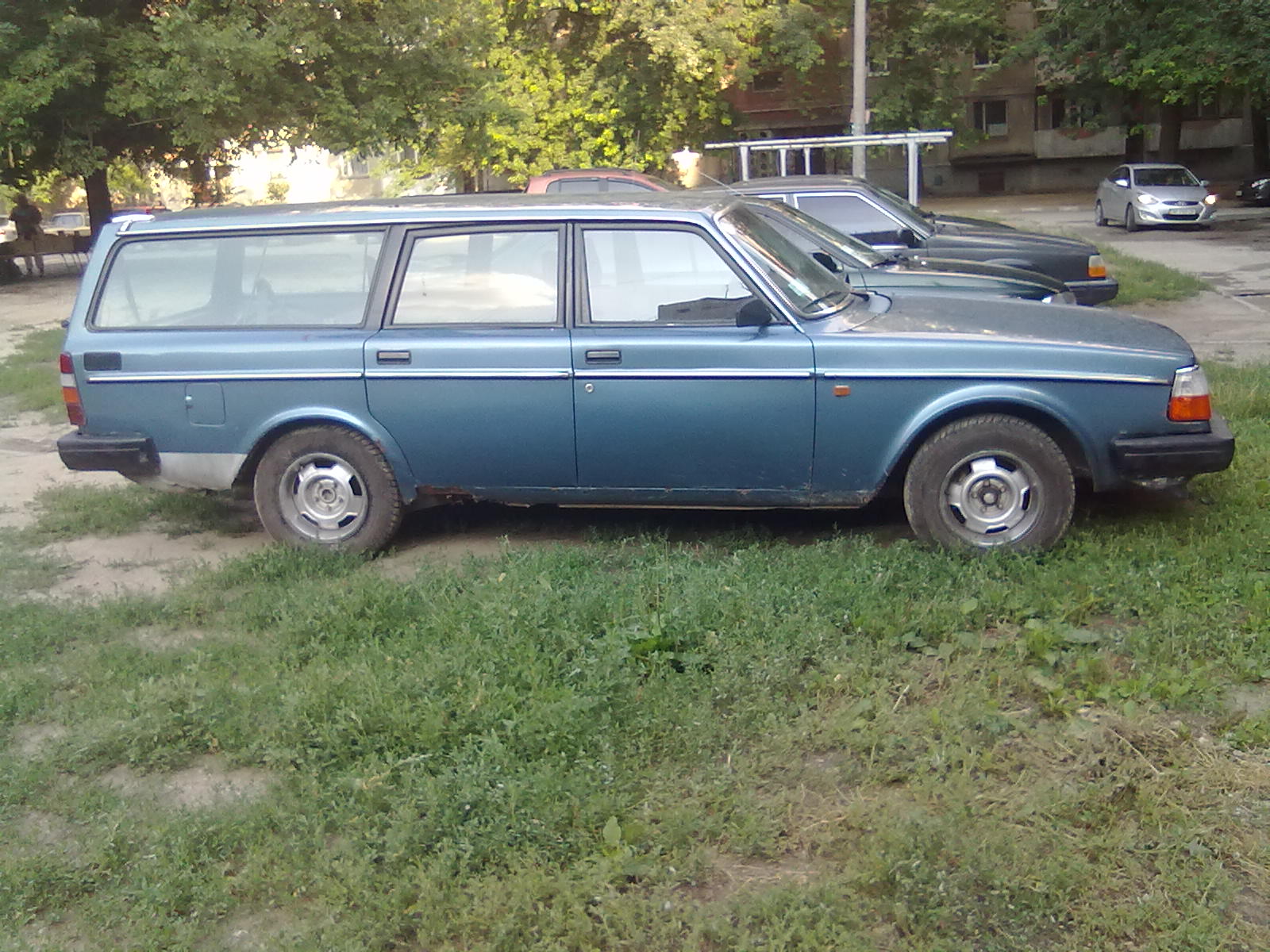

Начнем с того что это уже маниакальная болезнь я не понимаю нахрена я ее купил я хочу 740 и ее тоже куплю :? просто не смог ужержатсяи все :roulette: она всегда в семье пригодится :-P
В обше машинка 84г 2.3л бензин.
Чистый ухоженый салон практически без колхоза, Днище с порогами однозначно варит :moil: Забирал ее не на ходу (тянул 300км :roulette: ) компресия 13,5-14 пока не знаю радоваться или пугатся 8-) Ходовая более менее в норме передок подстукивает.
Из планов навести порядок, добится нормальной работы на бензе, поставить газ (однозначно) ну поварить днище пороги попоже.
ну и пару фото :bye:

Поставить спойлер рейлинги и 17-тые диски сначала, Поздравляю с преобритением.

Класс. Когда подобный аппарат величевственно плыл мне навстречу, я а ж притормозил. И в своей вазовской девятке почувствовал себя маленьким и беззащитным )))

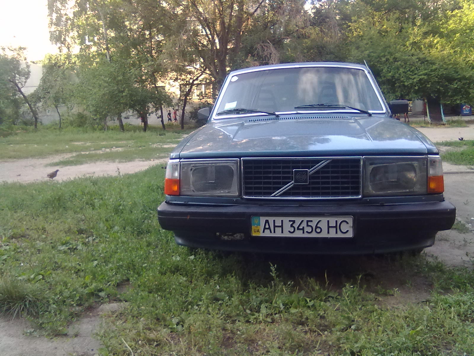

А фары - колхоз?

А на фары сам только обратил внимание завтра надо поглядеть :o

А фары - колхоз?
Фары нормальные, это фотик так передает, я на своей заметил когда клацал

А мне кажется там рефлектора с космича стоят и один перекошен

нормальные фары

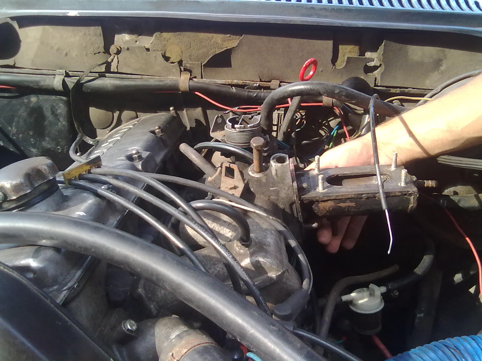

Дедушка подогнал самодельный переходник под солекс вчера поставил солекс даже завелась проехала километров 15 не смотря на все подсосы воздуха( там еще система дожига выхлопных газов в которой я еще не разобрался но воздух с нее подсасывает здорово( ну и зажигание как всегда мозг полощет(
Ну ниче потихоньку разберусь
там от стромберга чет осталось или все кануло в лету?
И с ЕГР надо резко и безвозвратно, к токарю и глушить все отверстия которые можно)))
Ну а по зажиганию как временная мера провода с зила/газона перепаковать аж за 25-30 гривен комплект))), половина проблем сразу уйдет и кондер поменять если зажигание кулачковое (тогда даж на газу работает ровно) кондер брать тот что с медным проводочком типа дорогой, тот что с одножильным и жестким не брать))

стромберг остался весь даме мембрана вроде целая толко переливает он жетоко если не получится с солексом буду осваивсть стромберг

фары нормальные ,только крепление рефлекторов полопались.Поздравляю!

FanVolvo написав:А мне кажется там рефлектора с космича стоят и один перекошен
Мне тож так показалось.

Поставил солекс через проставку бесконтактное зажигание поменял бронепровода и вуаля мы поехали :cars: да так поехали :o что я прозрел шкребет даже на второй :? надо жиклеры поменше попробывать вкинуть :drag: хотя первые замеры расхода впечатлили 1л-9,2км по городу поменяю свечи подстрою зажигание и карб буду мерять дальше 8-) Еще разобрались с проводкой сделали замок на ляде (открывается закрывается с кнопки) огромное спасибо romikу за помощь :moil:

P.S. Стас спецально для ттебя надо будет сфоткать проставку на карб реально заменяет чудо коллектор :frends: если интересно :telephone:

barma написав:P.S. Стас спецально для ттебя надо будет сфоткать проставку на карб реально заменяет чудо коллектор :frends: если интересно :telephone:
выкладывай, я этим делом переболел уже)))) :D но все равно интересно.
ЗЫ как получаеться 9-10 по городу :o мож В23 из-за большего запаса мощности потребляет меньше...

Стас сам удивляюсь стоит солекс родной прет шо дурная если на 2 газ в пол то шкребет :cars: настраивали по супер приборчику я фиг его занет как он называется соковский еще вкручивается вместо свечи и там зеркальцо и по цвету искры :moil: А если ездить экономно то вобще 8л :o но ездить экономно не получаетя со светофоров всегда первым ухожу :?

Обещаное фото проставки подогрев еще не подключал(уже просится хотя завожу без подсоса) едет без провалов холостые в норме в обшем самый удачный вариант из мной испробываных :bye:
