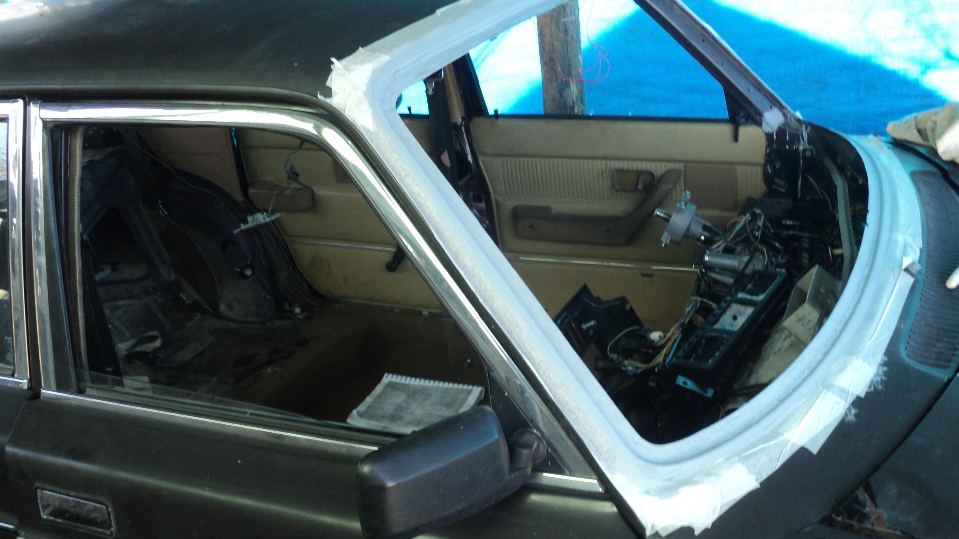

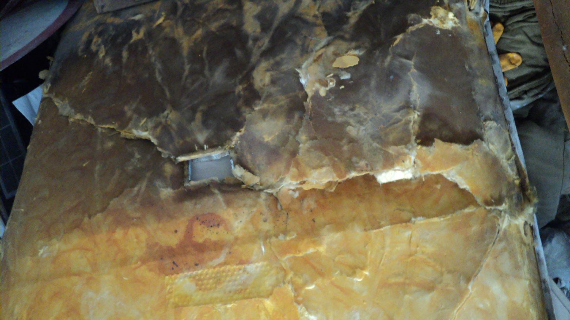

Зря покупал струны для срезки стекла, как оказалось очень давно стекло посадили на крокодил, который со временем задубел, ох пилять... что стоит его отодрать от кузова, само стекло после нескольких похлопываний вполне спокойно отошло и я его безпроблемно вытянул, а вот дальше это капец, целый час я отдирал отбивал и зачищал проем под стекло.

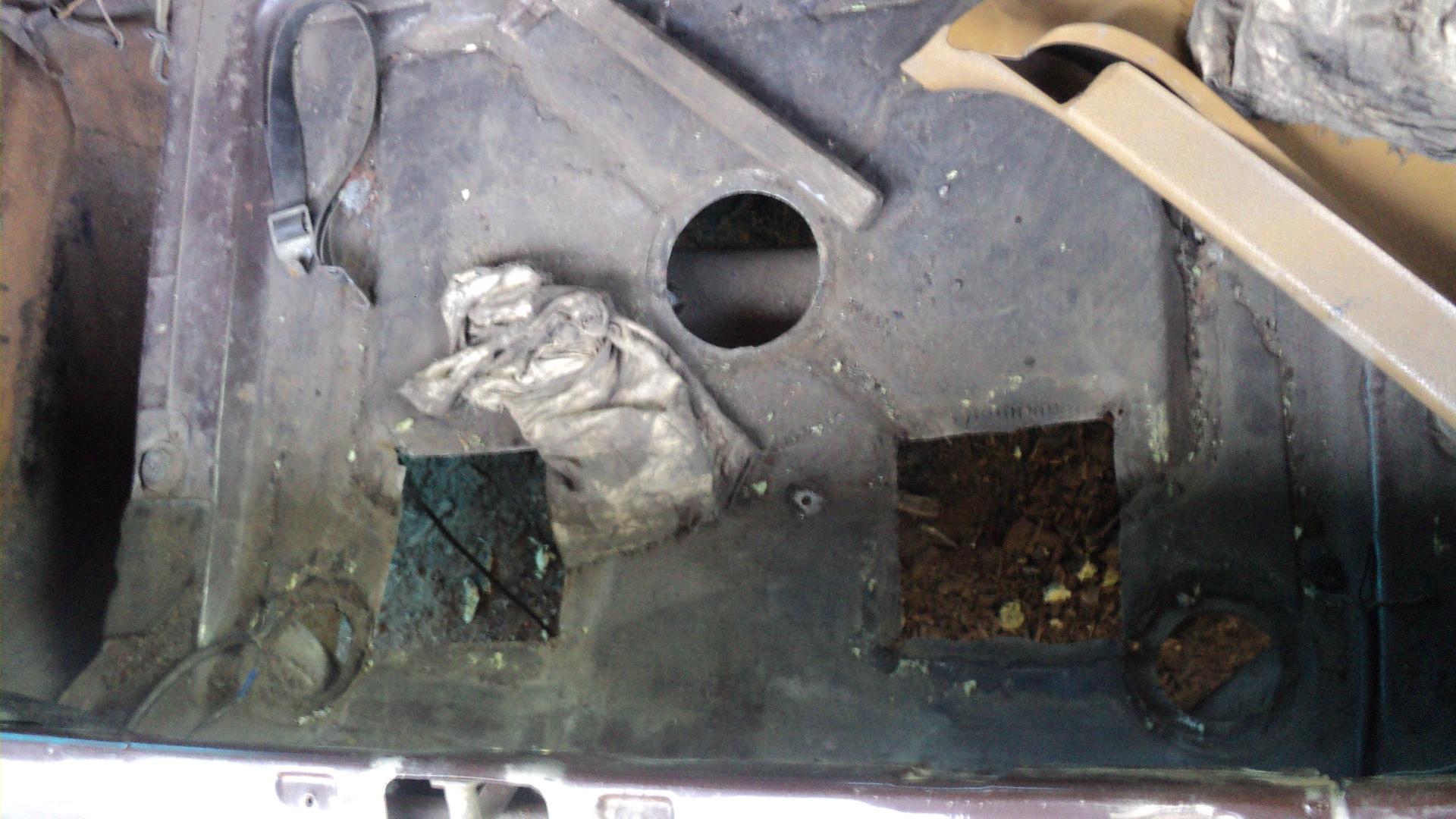

Сейчас салон полностью разобран, все вычищено вымыто, кой где залил мовилькой чтобы дальше не ржавело, нашел только одну дырочку, который сделал отверткой, в месте стыка днища под ремнем водительским, а так днище без особых проблем, да в принципе как и весь кузов кроме заднего левого крыла которое в далеком прошлом ктото усердно рихтовал.

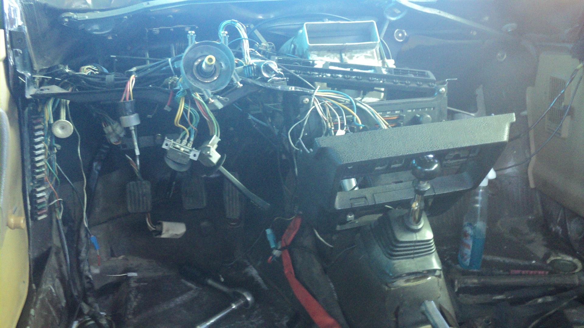

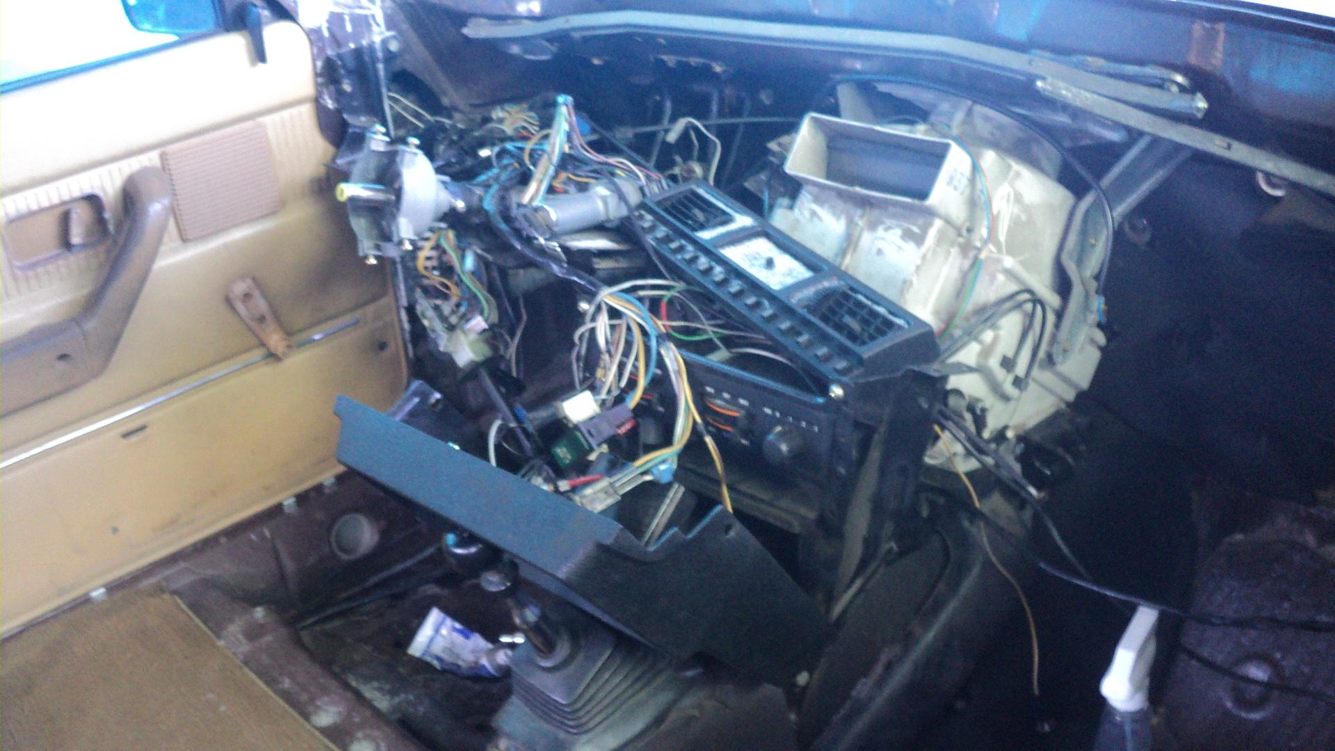

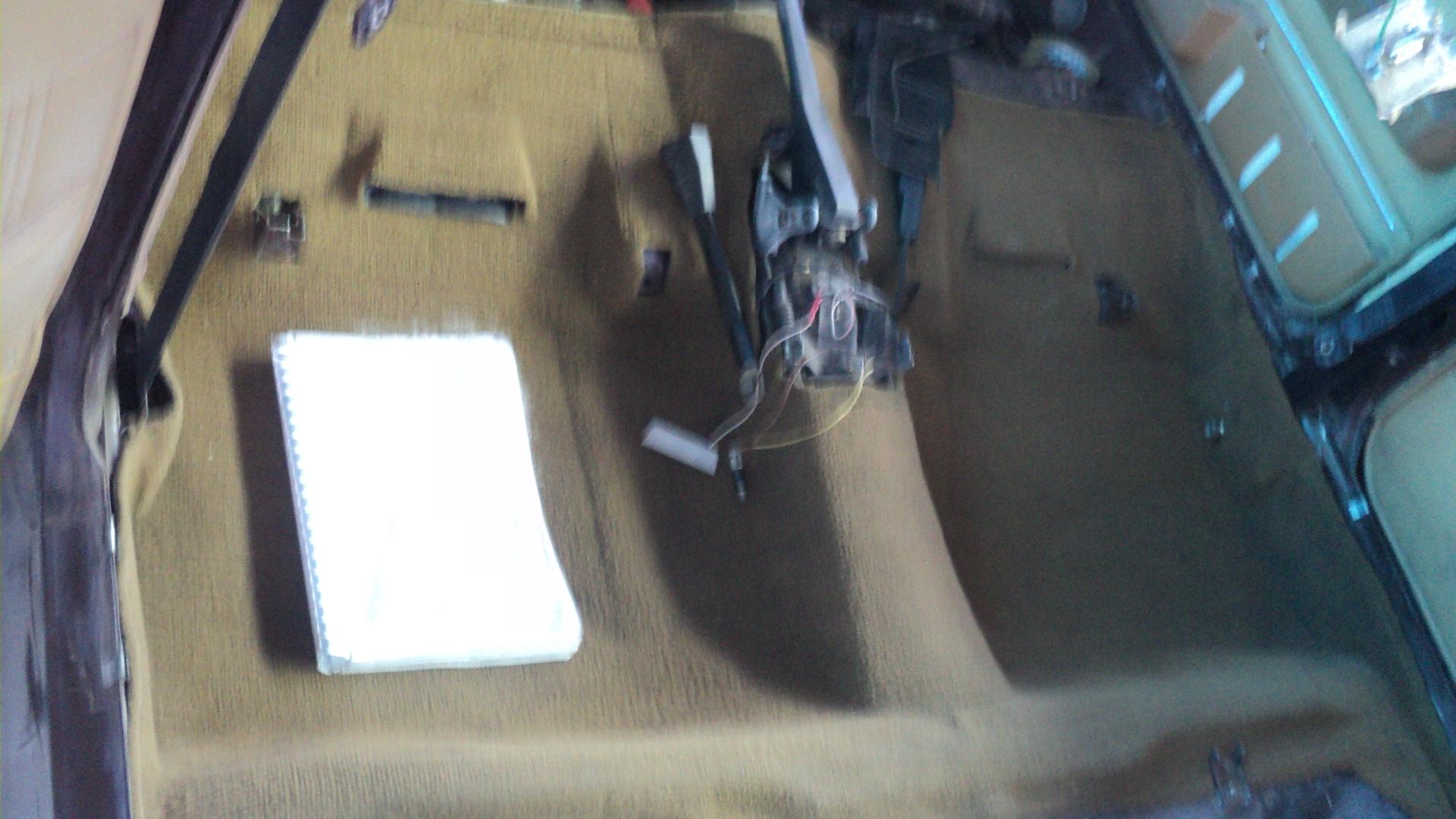

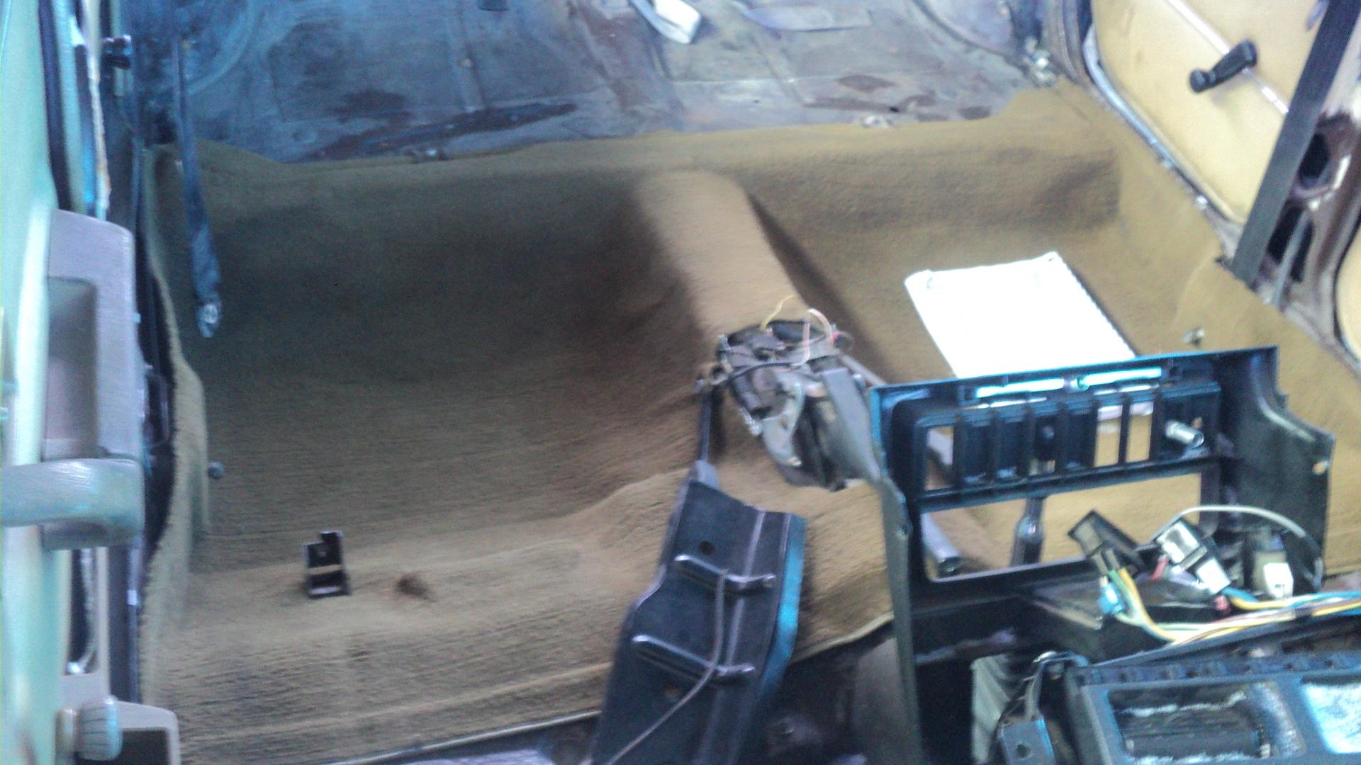

Полностью разобран салон, уже устранил все бока в проводке, поперематывал жгуты, заменил обугленные провода, все вродь работает. Печаль вес таки посетила и готовлюсь морально к замене моторчика стеклоочистителя, ибо замкнул он скорее всего, реакции никакой только предохранитель выгорает сразу же....
Очистил отопитель от листвы и прочих залежей, заменил тросик краника печки, осталось загадкой назначение капилярной трубки на кране отопителя, ка кто там все сложно))))
Собрал после стирки задний диван (плять как я это люблю) ушло на спинку и на нижнее сидение 80 платиковых стяжек, на очереди передние сидения, на заднем диване отковырял в поролоне 1 пфенниг ФРГ в подтвержедение истоков машины, все остальное интересное видать было найдено и присвоено до меня :)

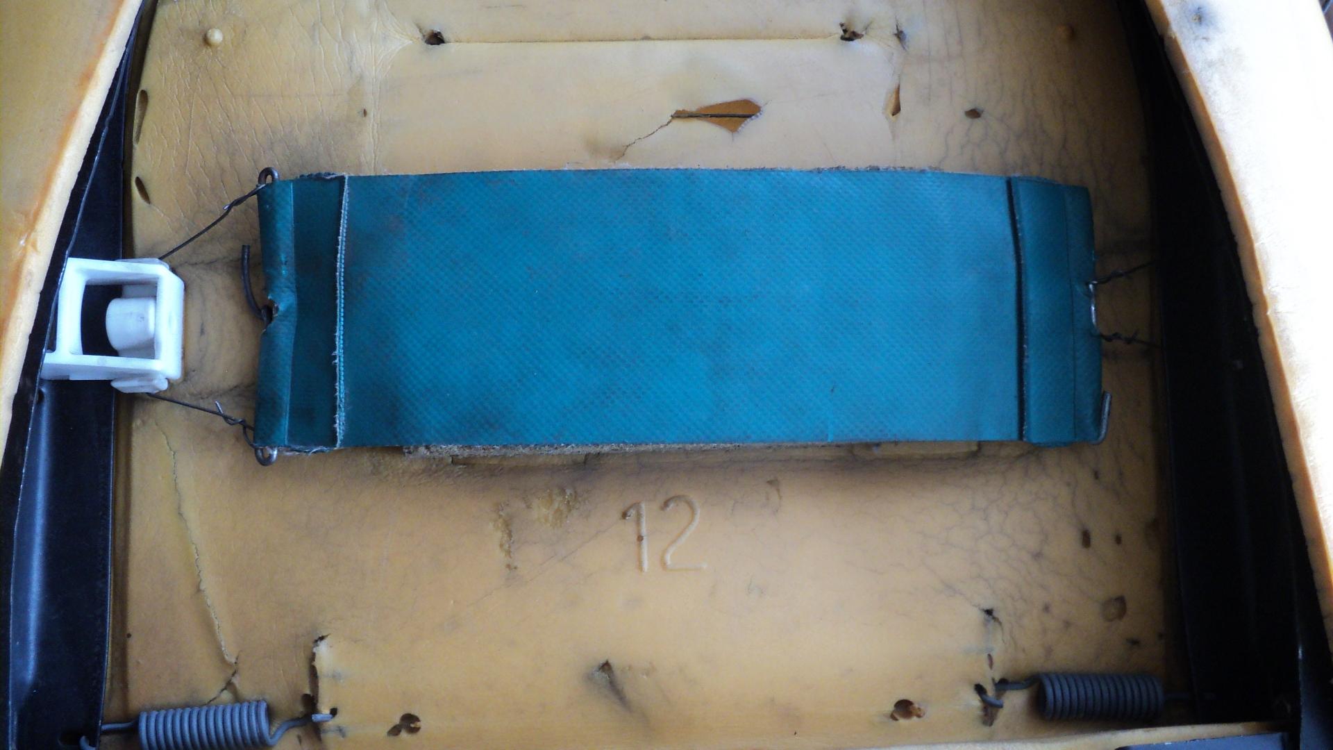

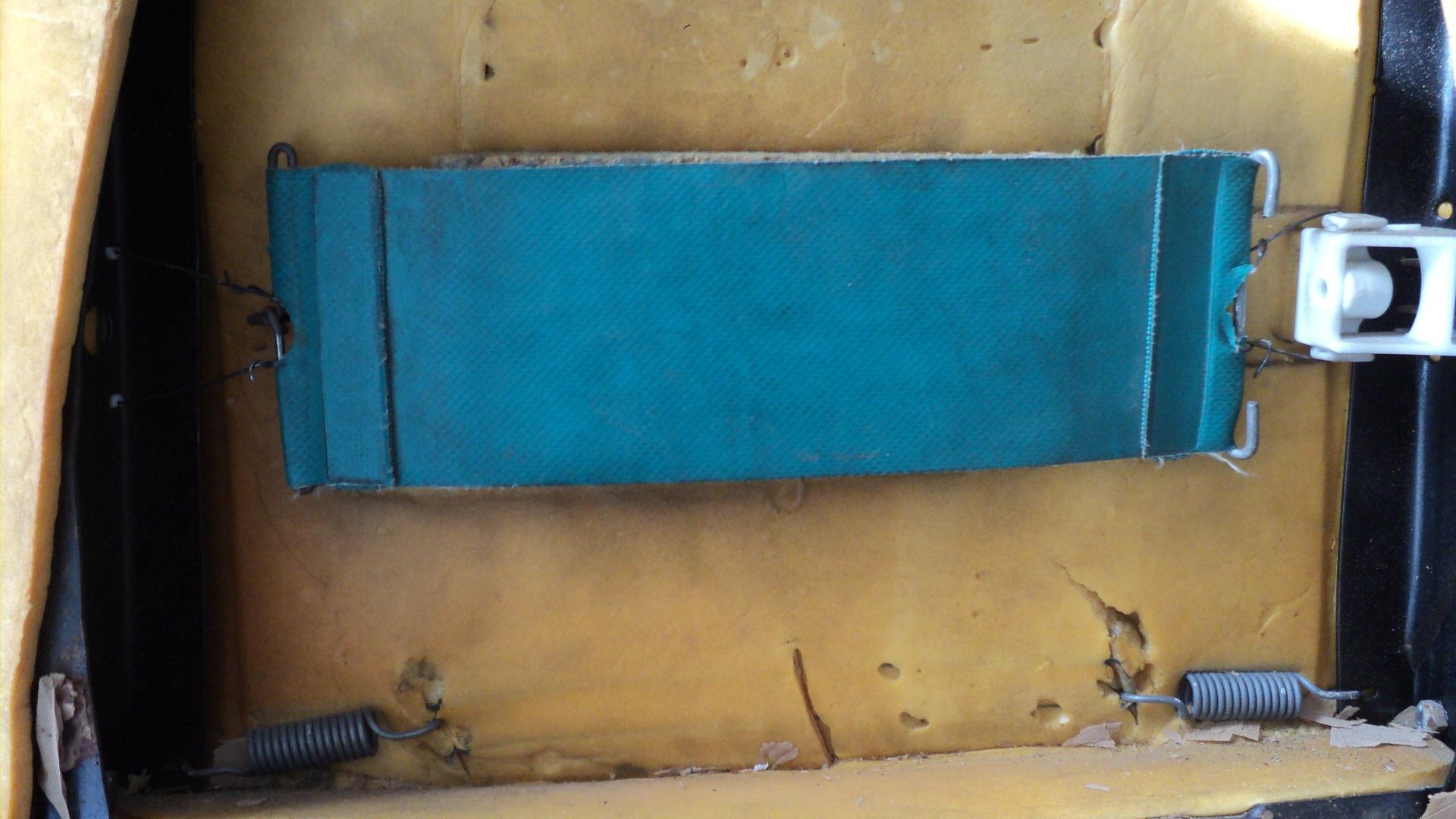

Вот вчера восстанавливал поясничную поддержку, поскольку понял что на 240 она жить не может столько лет ввиду хрупкости всей конструкции, потому взял часть поясничной поддержки от сидений 340 любезно когдато давно подаренные Валерием Александровичем (dok). проволочка оригинал)))

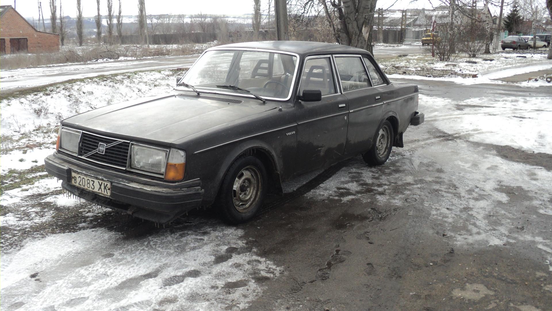

И так день 24 марта 2013 года можно считать днем полноценного выезда в свет :cars:

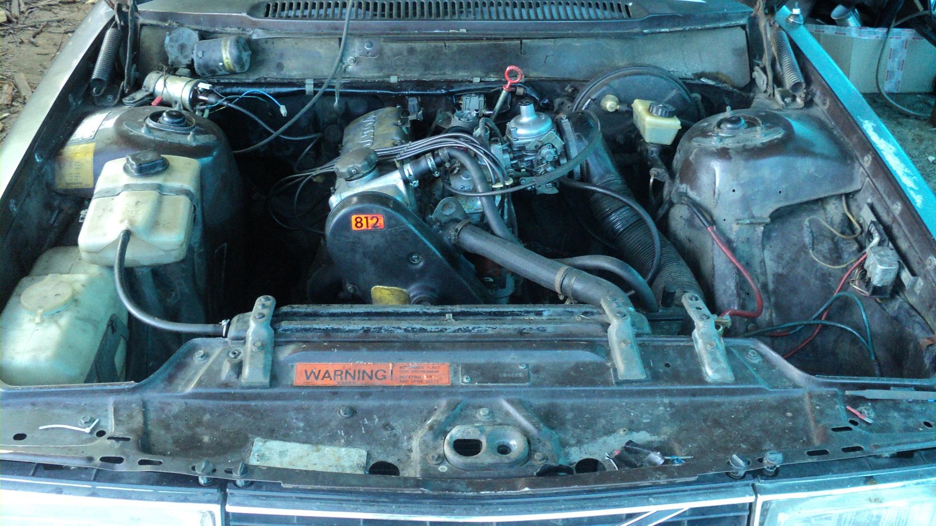

Салон собрал, кроме потолка (все никак не срастется купить, но то дело времени), в машине тихо и тепло, двиг работает тихонько и довольно резво (как то даже приятней чем на сарайке).
Позаваривал глушитель с резонатором, конечно долго не протянет все это добро и буду морально и материально готовиться к замене, но все же урчит олимпийский мишка тихонько-тихонько.
Расход порядовал, поскольку бачек омываетля пришлось покамест изъять и поставить на его место "топливный бак" на 5 литров, то можно нормально замерить расход. Так вот замеры показали что 1-го литра 92-го бензина нам хватает для того чтобы проехать по городу в режиме средней ямочности 8 - 8,5 км, на трассу еще не выезжал. но в принципе если так и дальше будет то 12 по городу меня в принципе устроит. Плохо без тахометра, поскольку на холостых двигателя не слышно и вобщем как то непривычно. но думаю привыкнем всю жизнь с часами проездил а тут вдруг непривычно)))
Правда единственно е что не дает покоя так это постоянно потрескивающий вакуумник, чего там не так я хз но он вроде и не влияет на работу двигла но все же потрескивает.
И так работы еще трыгдец сколько но то уже по ходу будет а пока мы катаемся так, и большинство думает что я ударился в LOW - культуру ан нет нифига подобного, просто пружины еще не поменял :)

ну и собственно Олимпийский мишка

Отличный танк! :-P
Re: Volvo 244 1980 г.в.
Повідомлення lexa » Пон березня 25, 2013 5:57 pm
Танкетка

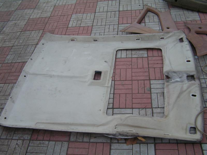

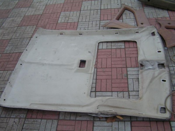

когда люк после покраски устанавливали, на него парочка очень "ловких" ног наступила и переломило его нахрен... теперь или новый(бу с разбора) искать или этот клеить-перетягивать, то что хреново-он с обратной стороны очень раскромсался :(
А ведь был целенький, отличный и за какую то секунду просто в хлам :roulette:

да все бы ничего с потолком, я знаю где есть в Харькове под люк в нормальном состоянии вродь за 200-250 грн, но только новая почта не обрадует, хоят можно попробовать пробить через других перевозчиков как у них с этим, если надо дам номер телепона продавана.
Я себе благодаря одноклубнику Паше нашел в Змиеве под Харьковом (120 км в одну сторону) и поехал его забирать на своей машине (чтобы сразу и поставить) и по итогу чтобы его снять-поставить пришлось на доноре и мей машине снимать заднее стекло :oops: но потолок конечно действительно в иделе вчера его помыл и как новый, с целыми крючками под козырьки и с целыми козырьками, и еще и с фонариком освещения)))

Сейчас поеду и погляжу у одного человека . Кажись я у него видел потолок такой
