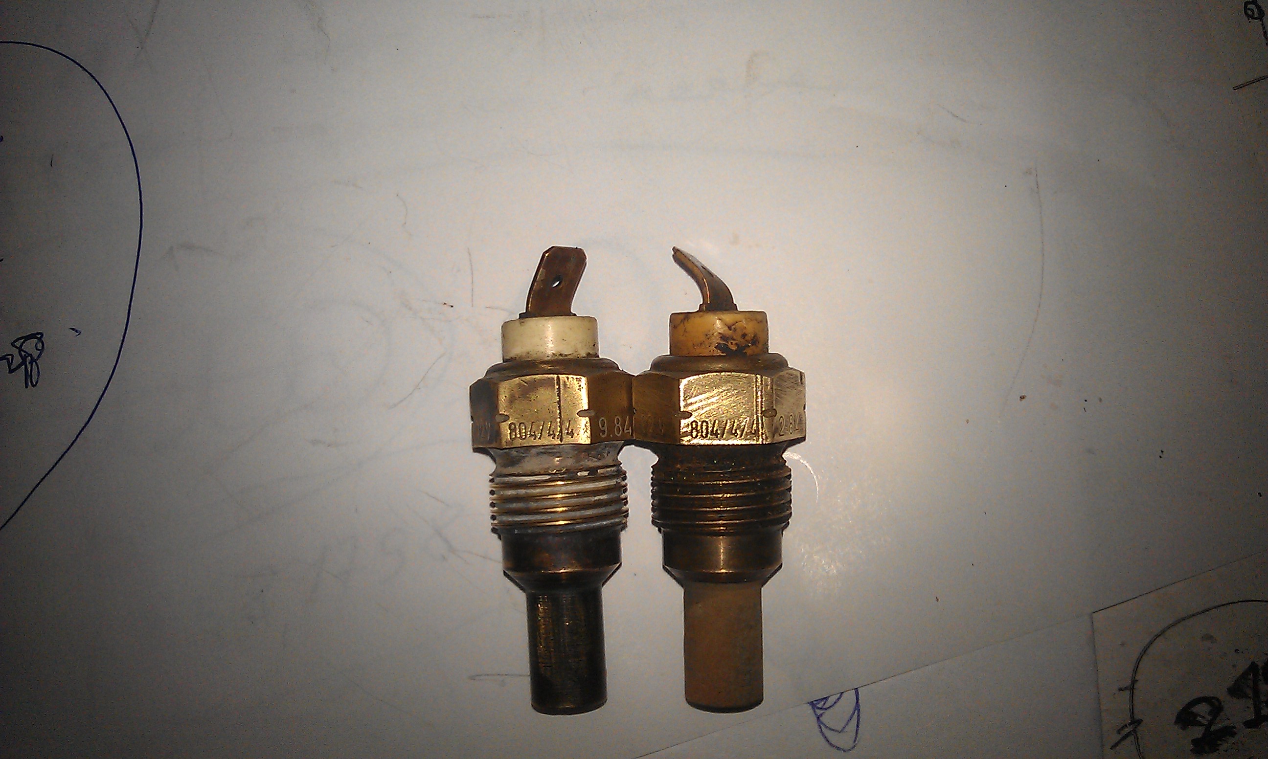

непоказывает температуру охлождающей жидкости.визуально осмотрел и проверил обрыва вроде нигде нет. грешу на датчик. с чего можно подобрать ? или он есть в продаже? двигатель из первых в 20

Повідомлення volvo244DLs » Вів липня 19, 2016 8:49 pm
Какой номер датчика?

Повідомлення Alex 27 » Сер липня 20, 2016 7:43 pm
номер датчика температуры VDO 804/4/4 12.74

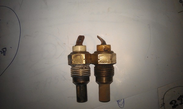

Re: Расскажу и я о своей машинке 244
Повідомлення volvo244DLs » Вів липня 26, 2016 7:37 am
Есть такой. Только один 9.84, а второй 2.84г. Фото вечером.
Повідомлення volvo244DLs » Вів липня 26, 2016 5:45 pm
Вот фото
Повідомлення Alex 27 » Вів липня 26, 2016 7:13 pm
спросить можно? а можно будет два взять какой подойдёт? тот что неподойдёт отправлю назад и цена
Повідомлення volvo244DLs » Вів липня 26, 2016 7:36 pm
Alex 27 написав:спросить можно? а можно будет два взять какой подойдёт? тот что неподойдёт отправлю назад и цена
Они одинаковые. только месяц и год выпуска разный. Цена 100гр.
