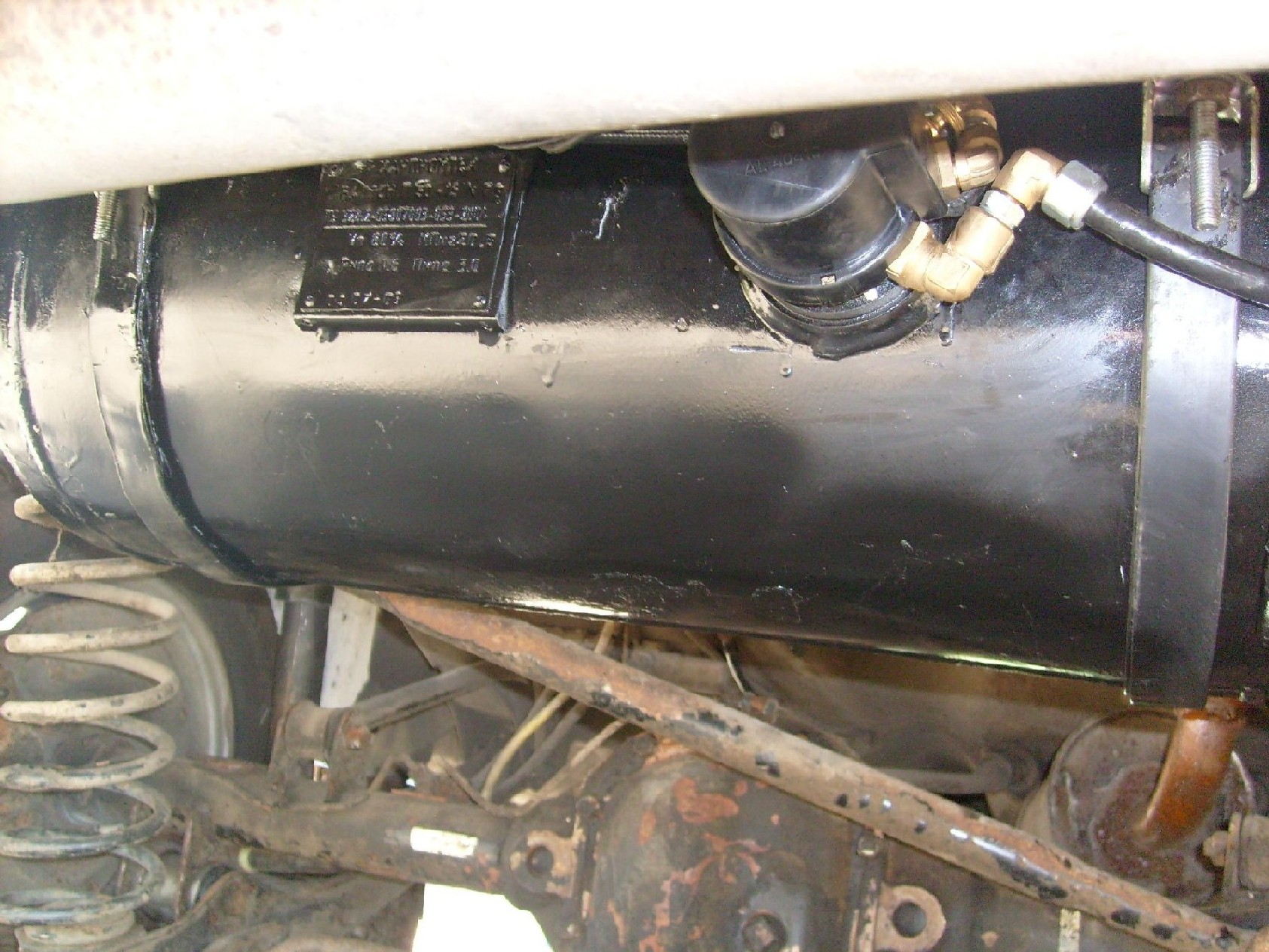

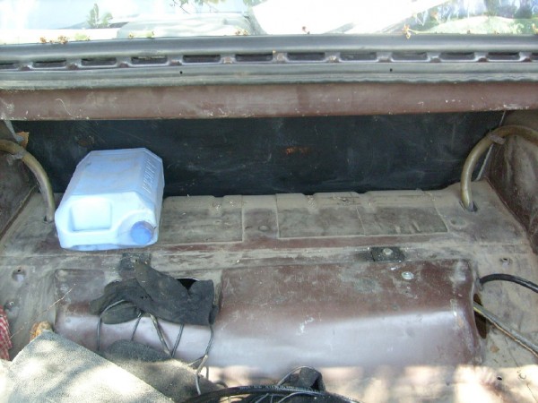

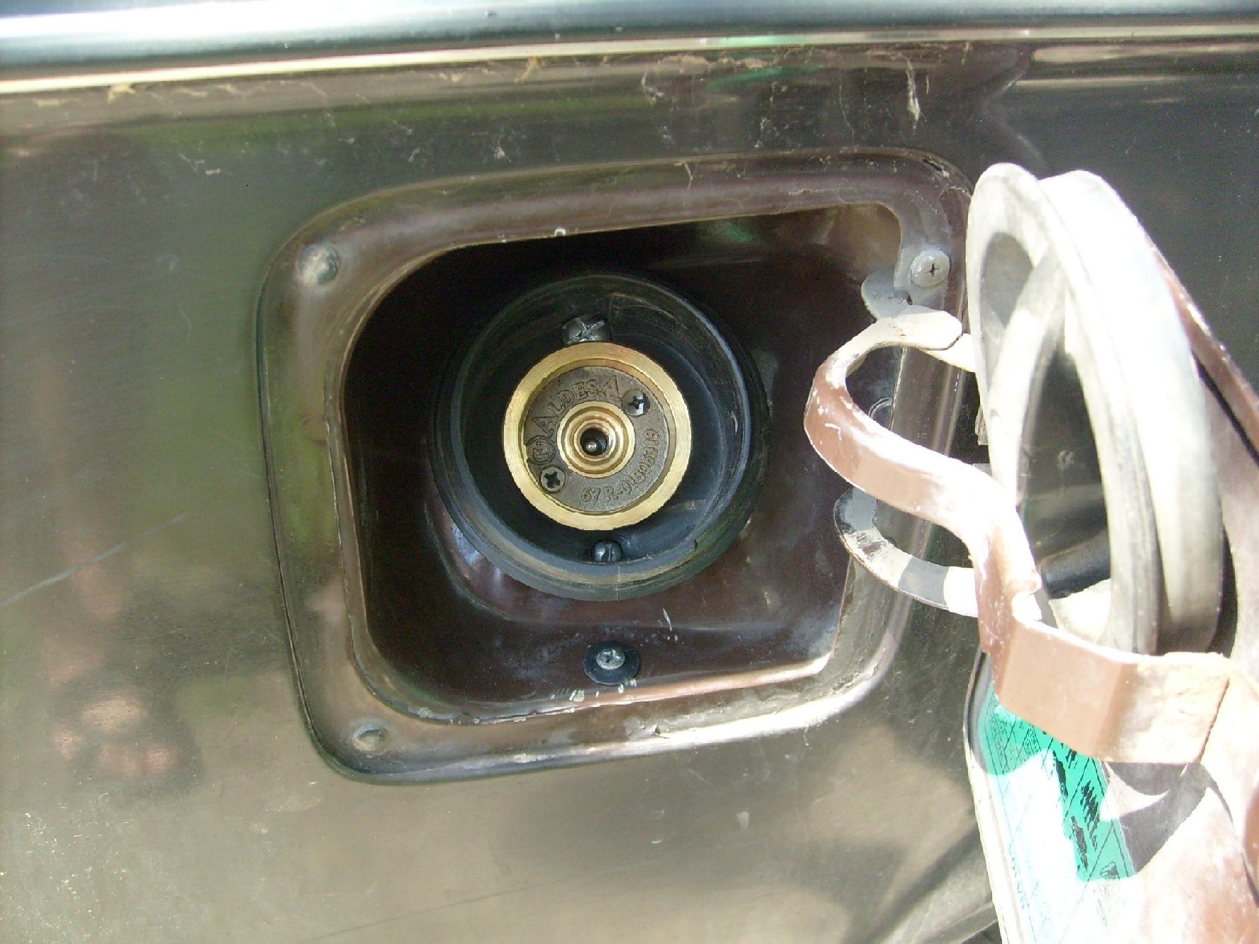

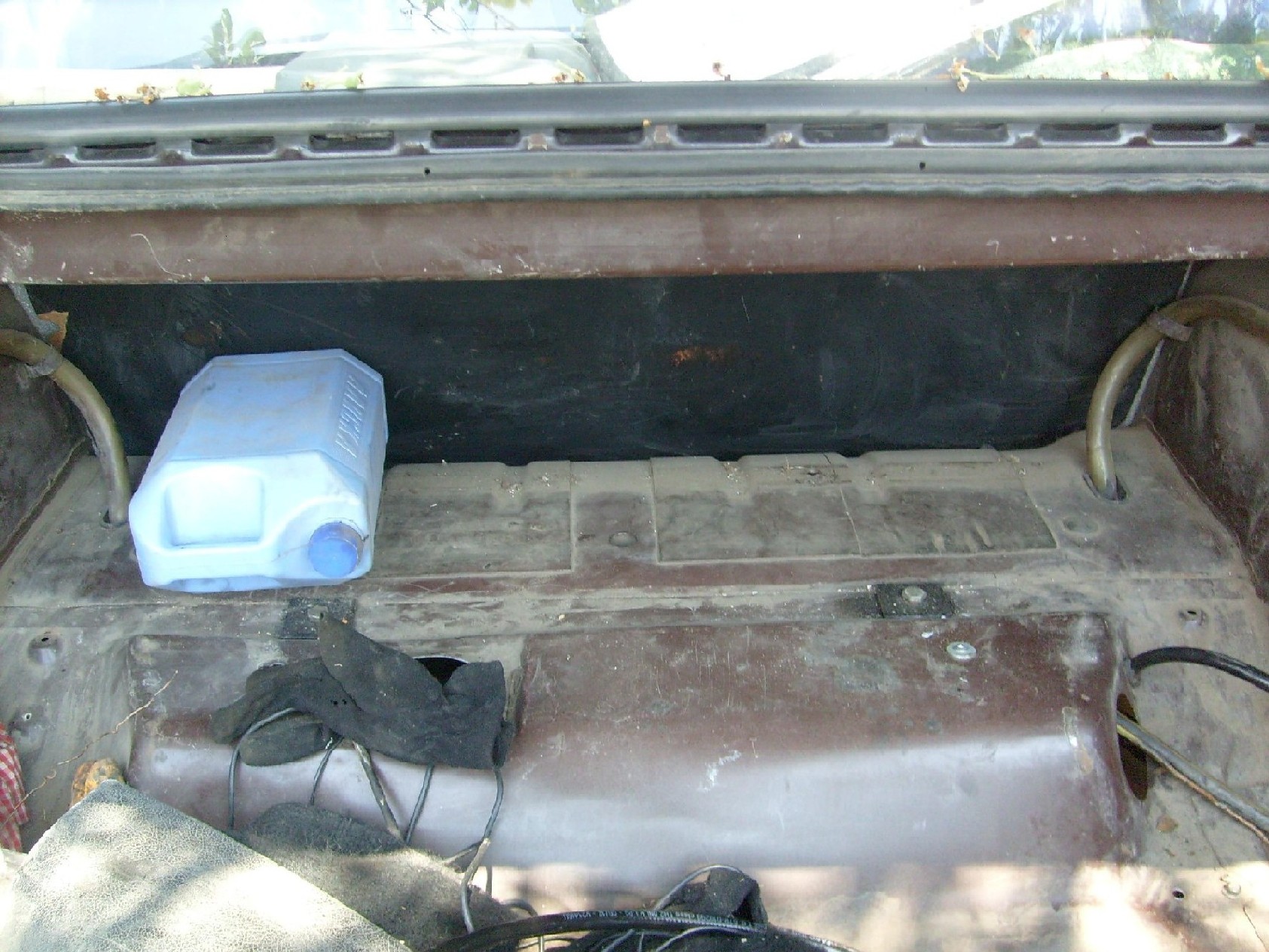

Еще не полный комплект но самое страшное уже стоит.
Машина стояла в гараже около 7 лет, и задумался как кто я бак топливный помыть, снял его и .... и тут я вспомнил как разговаривали с Мишей и он говорил что как бы можно попробовать в двойку поставить балон вместо бензобака. Короче я примерил посмотрел, посоветовался с Мишей (много советовался :oops: )
И вот после долгих мозгований, насраиваний и т.д. постепенно я поставил баллон так чтобы он не мешал в багажнике поскольку багажник и так не отличается особыми размерами (нихрена не сарайка)
Баллон Харпромтех на 50 литров 300мм

По расходу немогу сказать поскольку только установил баллон, ВЗУ, проложил магистрали. В пятницу должен прибыть редуктор, так что это еще не конец. А расход на 245 с 2,1 со стромбергом около 15 литров газа в городе, по трассе 13-14, также расчитываю получить и здесь

Stas340 написав:Еще не полный комплект но самое страшное уже стоит.
Теперь на всякий случай нужно защиту какую то придумать, или там баллон хорошо подвешен, на кочках не зацепит?

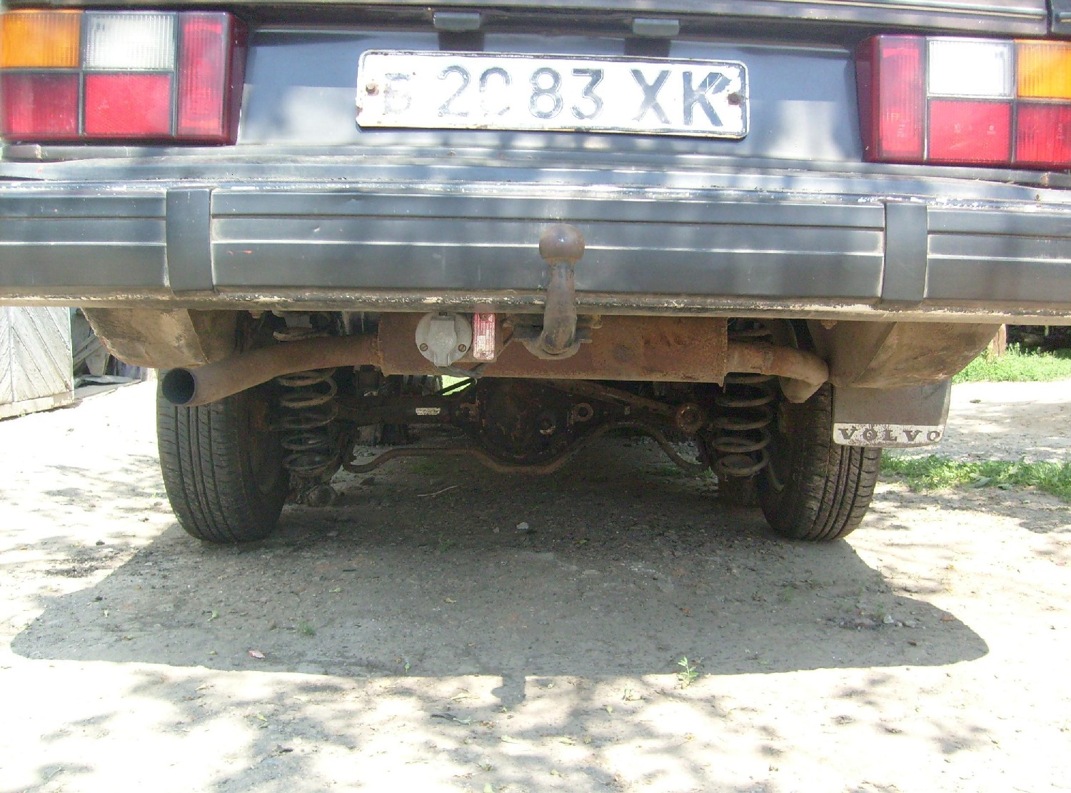

Повідомлення Stas340 » Пон травня 20, 2013 2:28 pm
Баллон не становиться нижней точкой, если провести линию от нижней точки моста до фаркопа, то до баллона еще около 10 см, сам баллон подвешен на лентах толщиной чего то около 1,5 мм в пластиковом кожухе. Мульт стоит Алдеса с аварийником (сброс газообразной фазы газа при превышении давления), электроклапаном (чтобы вдруг чего не лезть под машину чтобы перекрыть выход), и указателем уровня с выводом на панель приборов, при первой заправке узнаю насколько точно установил поплавок для отсекателя при заполнении баллона на 80%, примерные расчеты показали что от верхней точки до оси поплавка должно быть 8,5 см при заполнении на 80%.
Магистрали термопластиковые, работать с которыми одно удовольствие, не мог нарадоваться.
За все комплектующие огроменнейшее спасибо Мише, ну и спасибище ему же за консультации и наставления :frends:
Даж один раз двойку получил но то такЭ :oops:

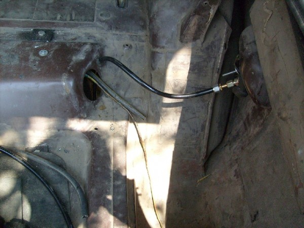

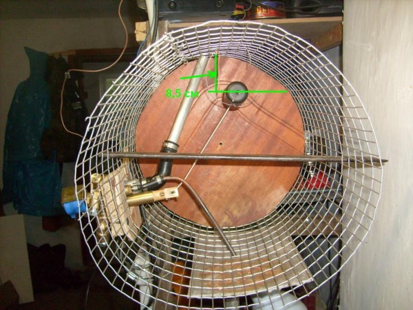

Поскольку при расположении баллона на машине угол положения мультиклапана оказался таким что найти такой мультиклапан в продаже не представилось возможным, потому был сделан макет баллона, для определения правильного расположения заборника и поплавка при отсечке. В итоге мульт под ТОР был установлен в цилиндрический баллон :) как по мне то даже очень симпатишно он там расположился :cars:

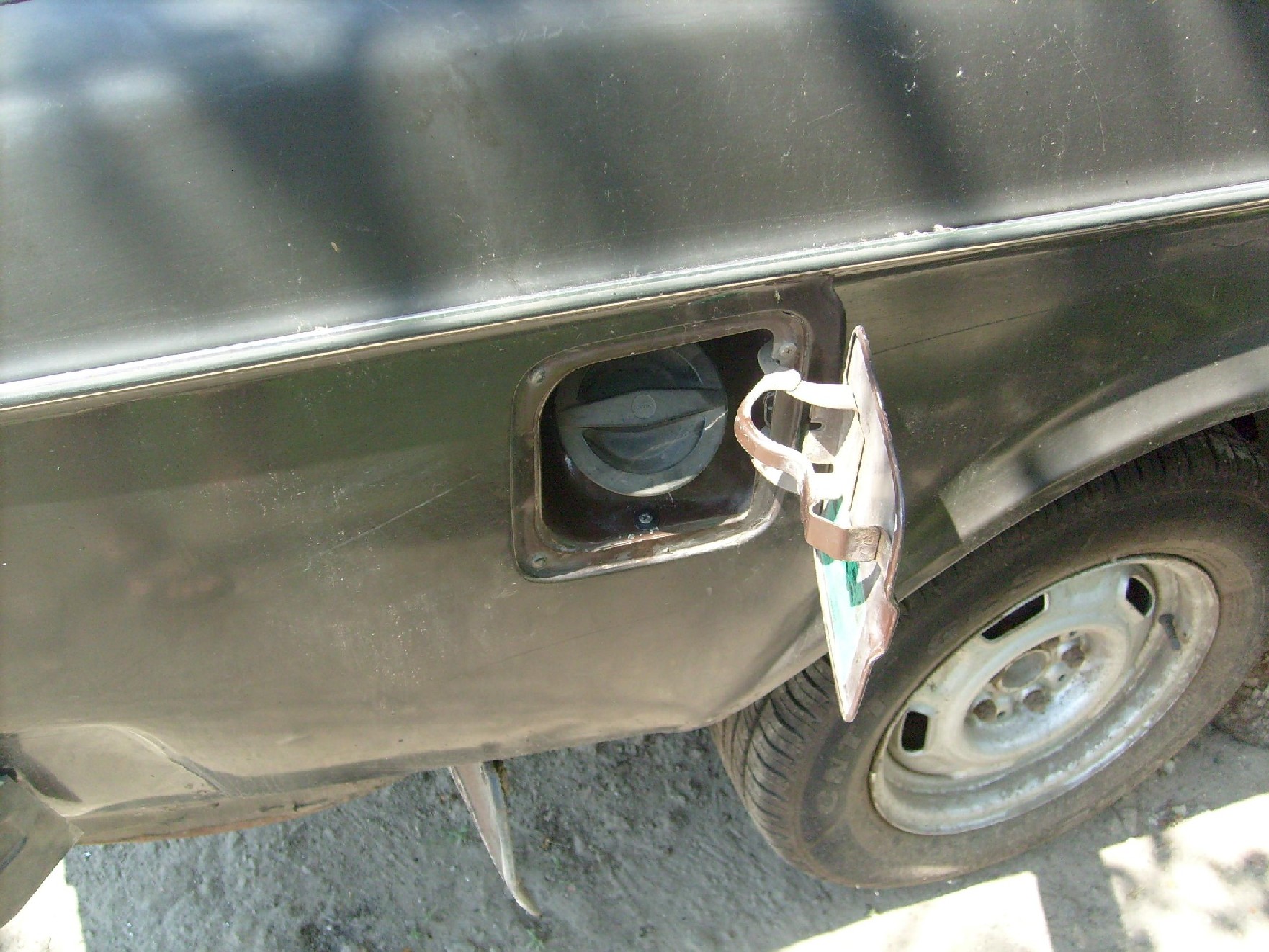

ну а почему сразу "просто на газу"? я уже почти два месяца катаюсь вообще без бензобака, и ниче только не удобно по 5 литров в канистру заливать :)
Бак будет установлен под днищем багажника возле фаркопа, от 10 до 15 литров, смотря сколько получиться втулить, заливная горловина в багажнике в углу, в нишу второй запаски не захотел ставить потому как опять же я жадина, и если уж оставлять багажник свободным то уж в полной мере и портить заначку бензобаком я не хочу, а катаясь на газу таскать за собой бак на 60 литрво вкотором плескается не больеш 10 литров ка кто непо феншую.

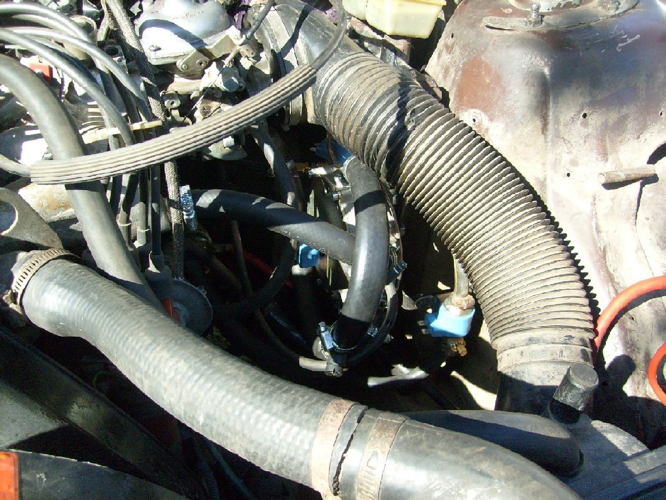

Повідомлення Stas340 » Вів травня 28, 2013 11:08 am

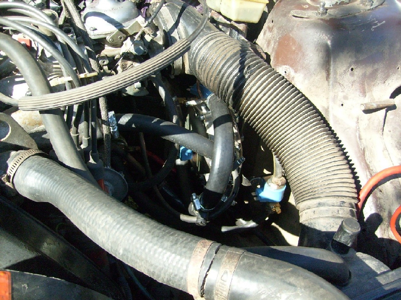

медленно но уверено продолжаем устанавливать ГБО
Вот так вот у нас стал редуктор, за который опять огроменное спасибо Мише :frends:
Кит Ловато (редуктор, клапана газ и бензин и кнопка), все установил, осталось раскинуть проводку и все подключить.
Ну и фотки того как стал редуктор (как то слишком много шлангов получилось, и весь вид портит шланг газа который из-за угла выхода смесителя пришлось делать типа кольцом), ну и то как вписалась в общую панель кнопок переключатель газ-бензин.
