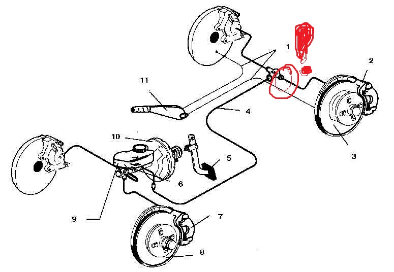

Повідомлення GERXTRM » Нед січня 25, 2015 4:11 pm
Итак, в заднем водительском суппорте почти нет давления :sad:
Я уже жалею что вообще в эти тормоза залез, при том что все обычно с восстановлением суппортов парятся, а я до этого ещё даже не дошел, хотя вроде и не надо пока.
В чём может быть продлема? Из остальных семи штуцеров тормозуха хлещет на ура. Это именно тот суппорт на котором давно ещё был обломан штуцер.
1) Залом/повреждение магистрали
2) Проблема с распределителем
3) ???
Может кто сталкивался?

Повідомлення Игорь74 » Нед січня 25, 2015 5:30 pm
А не может быть заглушена магистраль(у меня на 740 был шарик вставлен в этом месте,тормозного диска можно сказать не было)?

Повідомлення nikolajs » Нед січня 25, 2015 5:35 pm
Открути трубку от распределителя, которая на этот суппорт идет. Или, для начала, трубку от этого суппорта. Если с нее не идет тормозуха, тогда где-то в магистрали проблема, или в распределителе. А если идет, то суппорт перебирать и прочищать. Накрайняк замена.

Повідомлення Fomax79 » Нед січня 25, 2015 6:44 pm
Осмотри трубку,особено в зоне тяги Панара бывает залом,сразу не увидишь,а протока нет.

Повідомлення GERXTRM » Нед січня 25, 2015 6:45 pm
Игорь, в 240й вообще другое строение магистралей и распределителей. Глядя на твои диски, понял что мои ещё очень огонь.
Коль, так мне механ и сказал сделать, спасибо. Пробовать это дело буду когда на плановый ремонт встану. А для этого осталось найти пару-труйку тысяч.
Макс, тоже вариант, с учётом того что у меня в тягах моста сайленты пора менять его колбасит при трогании не слабо, могло и заломаться что-то. Я этого не чувствую, но когда в яме сидел и мой друг машину подкатывал чуть не офигел.
Вообще думаю, что проблема скорей всего в детали №10

Повідомлення Игорь74 » Нед січня 25, 2015 8:05 pm
Та картинка от фонаря,не знаю с какой машины,я просто место показал где трубка была заглушена

Повідомлення nikolajs » Нед січня 25, 2015 8:11 pm
Ну, возможно и в ней. Все покажет вскрытие.
