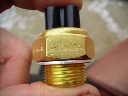

Re: Валентина
Повідомлення Barakuda_tm » Нед січня 04, 2015 12:32 am
Это и есть тот самый датчик температуры, который встраивается в патрубок ОЖ, для запуска электровентиляторов ?
http://ru.aliexpress.com/item/Water-Tem ... 14391.html
С уважением, Александр.
Barakuda_tm
Повідомлень: 981
Re: Валентина
Повідомлення Ice_BEAR_Bo » Нед січня 04, 2015 1:10 am
Да это он
Re: Валентина
Повідомлення BigBear » Нед січня 04, 2015 2:16 am
Лучше брать такой
но они отличаются не только визуально но и разным температурным пределом. Потом нужно место сделать вот такое а потом врезать в патрубок.Про реле на электровентилятор тоже забывать не нужно.С Новым Годом :frends:

Re: Валентина
Повідомлення Barakuda_tm » Нед січня 04, 2015 4:46 am
BigBear написав:Лучше брать такой
И тебя с наступившим )
Я не присматривал пока что, только спросил оно это или нет ) Я бы всё равно с тобой посоветовался )

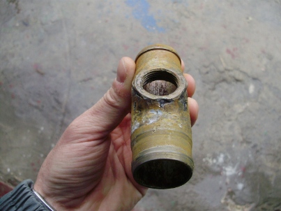

Re: Валентина
Повідомлення Barakuda_tm » Нед січня 04, 2015 3:32 pm
а тройник этот делать нужно? Или в продаже что-то такое есть?
Barakuda_tm
Повідомлень: 981

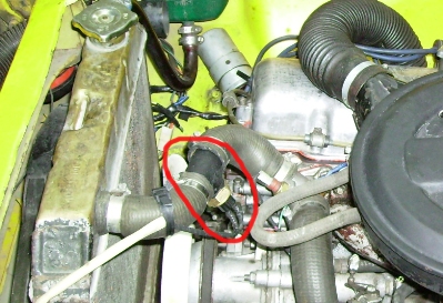

Re: Валентина
Повідомлення rabbit » Нед січня 04, 2015 3:54 pm
Barakuda_tm написав:а тройник этот делать нужно? Или в продаже что-то такое есть?
Есть готовые, я себе брал. Кажись от Волги, но я не уверен на 100%, подбирал просто по диаметру. Перед установкой обязательно обработать напильником )))) Там обычно есть заусенцы от литья на патрубках, если не зачистить - будет подтекать.

Re: Валентина
Повідомлення Barakuda_tm » Нед січня 04, 2015 5:58 pm
а вообще патрубки ОЖ ведь должны идти без всяких вставок (если без датчика этого) ? просто у меня патрубки были сборными, с куском металлической трубы, и т.д. Это от "хорошей жизни" было? Или может какая то хитрая конструкторская уловка ?)
Barakuda_tm
Повідомлень: 981
Re: Валентина
Повідомлення BigBear » Нед січня 04, 2015 9:14 pm
Это "конструкторская уловка" прошлых хозяев :D

Re: Валентина
Повідомлення MOOSE » Пон січня 05, 2015 6:05 pm
viewtopic.php?f=12&t=45040&hilit=%D0%BB%D1%8E%D0%B1%D0%B8%D1%82%D0%B5%D0%BB%D1%8F%D0%BC+%D0%BA%D0%BE%D0%BB%D1%85%D0%BE%D0%B7%D0%B0&start=30#p270788
Barakuda_tm написав:а вообще патрубки ОЖ ведь должны идти без всяких вставок (если без датчика этого) ? просто у меня патрубки были сборными, с куском металлической трубы, и т.д. Это от "хорошей жизни" было? Или может какая то хитрая конструкторская уловка ?)
радиатор не родной, вот и патрубки колхозные

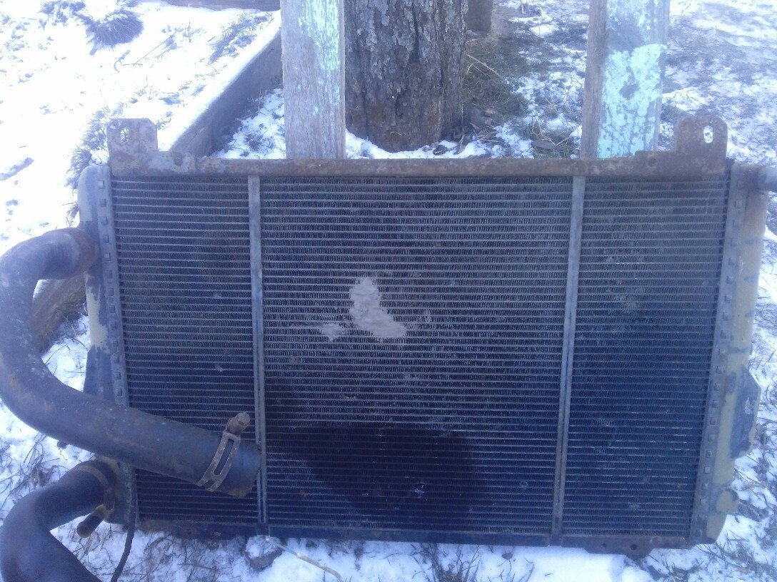

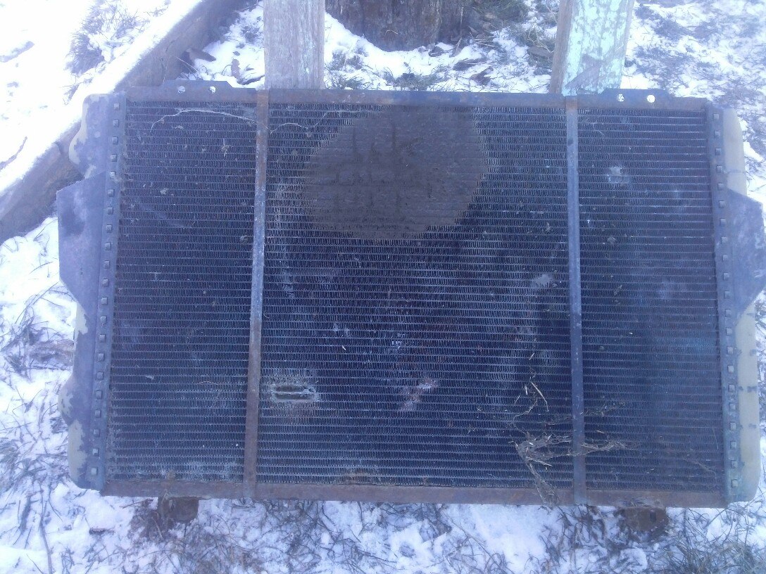

Re: Валентина
Повідомлення Barakuda_tm » Чет січня 08, 2015 6:53 pm
стоит ли брать родной, в таком состоянии? Или это не родной? Так как фото родного чуть другие.
Barakuda_tm
Повідомлень: 981
Re: Валентина
Повідомлення Ice_BEAR_Bo » Чет січня 08, 2015 6:55 pm
it looks scary :-)
Re: Валентина
Повідомлення Barakuda_tm » Чет січня 08, 2015 7:03 pm
ну если сильно страшно, то лучше новый поискать ) Сейчас в нете посмотрел, они взаимозаменяемы с 7хх/9хх ) но поспотрим что скажут двойкогуру ))
Barakuda_tm
Повідомлень: 981
Re: Валентина
Повідомлення troll999 » Чет січня 08, 2015 7:05 pm
Barakuda_tm написав:ну если сильно страшно, то лучше новый поискать ) Сейчас в нете посмотрел, они взаимозаменяемы с 7хх/9хх ) но поспотрим что скажут двойкогуру ))
Если с деньгами напряг, то всё же лучше посмотреть в сторону того, что советовал MOOSE, чем полузгнивший радик брать.
troll999
Повідомлень: 879
Автомобиль: Volvo 244D24TIC
Re: Валентина
Повідомлення Ice_BEAR_Bo » Чет січня 08, 2015 7:08 pm
та что там думать, бери новый или хорошее БУ (а не это) и не гонись за "не, ну он же с 2ки". Тут главное чтоб работал исправно и по патрубкам/креплениям подходил, чтоб не колхозить и усё
Re: Валентина
Повідомлення Ice_BEAR_Bo » Чет січня 08, 2015 7:10 pm
Ice_BEAR_Bo написав:по патрубкам/креплениям подходил, чтоб не колхозить
это я к тому, что если с 7/9 на каких-то моторах взаимозаменяемы с твоим - чего б и нет. Ну а там + - подшаманить крепление...датчик ОЖ в патрубок можно рассматривать как колхоз, а можно как тюнинг :D то же самое с не стоковым радиатором, главное - качество исполнения 8-)
Re: Валентина
Повідомлення ivan@m » Чет січня 08, 2015 7:24 pm
С турбо и с дизеля 7/9 неподойдет.купи любой подходящий по размерам.и поставь.патрубки добавишь.у меня времянка с ваз 10 стоит
Re: Валентина
Повідомлення volvo244DLs » Чет січня 08, 2015 7:27 pm
Есть два радика. Один под КПП автомат и один простой.
VOLVO- это состояние души.
volvo244DLs
Повідомлень: 2097
Звідки: Николаев УКРАИНА
Re: Валентина
Повідомлення Barakuda_tm » Чет січня 08, 2015 9:55 pm
не, мужики, не подумайте не правильно )) я не искал именно такой радик, просто покупаю у одного паренька детальки, ну и есть этот радиатор ) Решил спросить есть смысл брать или нет ) Тему просёк, брать не буду )
Буду что-то новое смотреть, или хорошее б/у)
