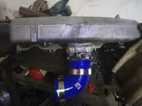

Повідомлення Djonnik23 » Сер січня 17, 2018 8:01 pm

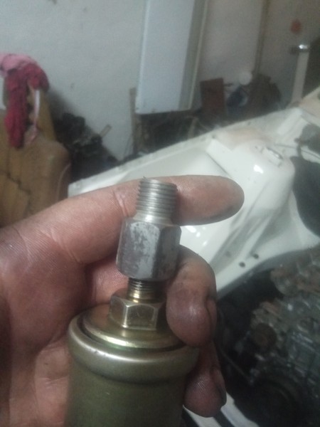

Прикупил блин, очень симпатичный. И сделал переходник для датчика.

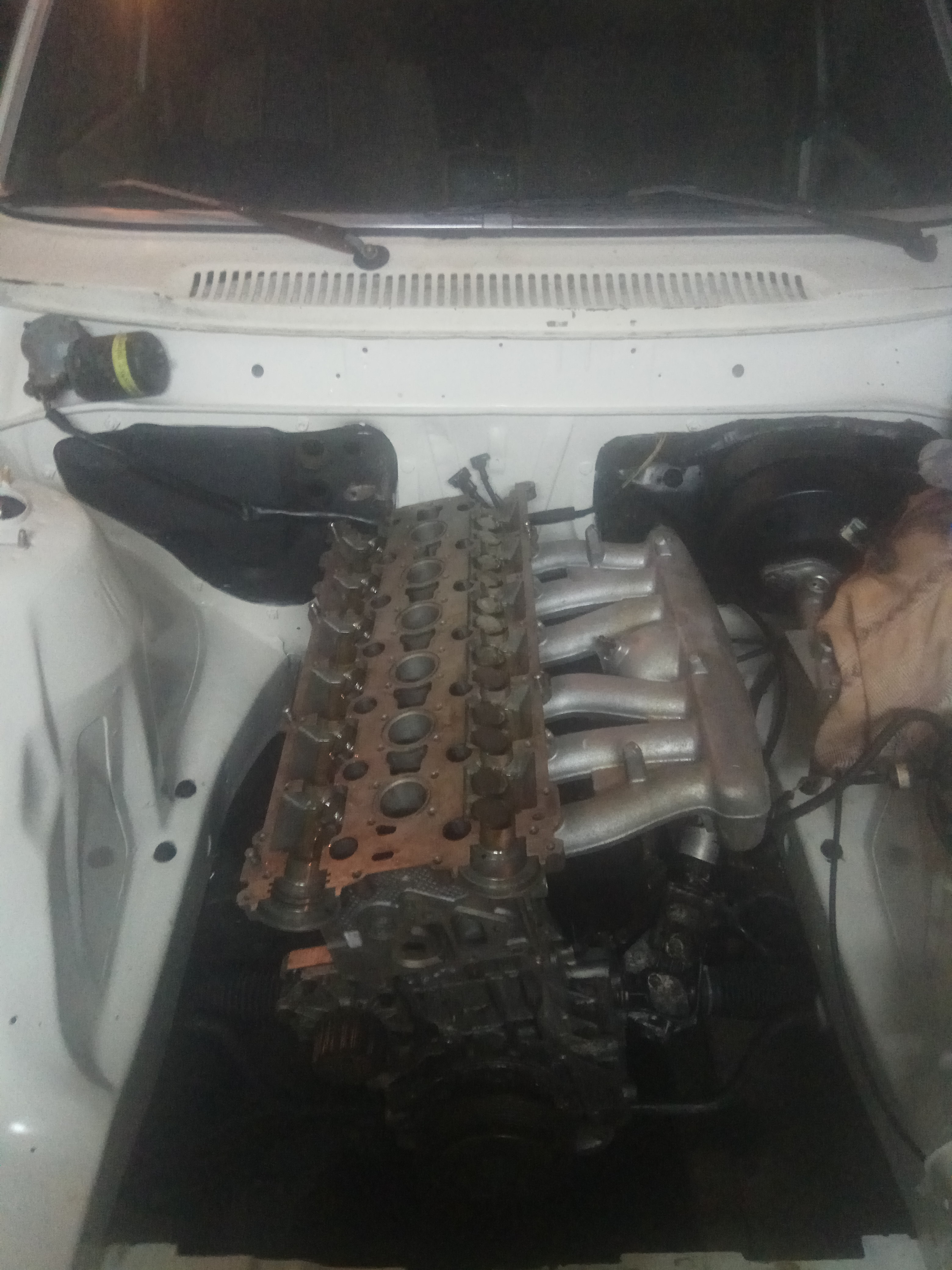

Re: Белый чумадан 245 T6

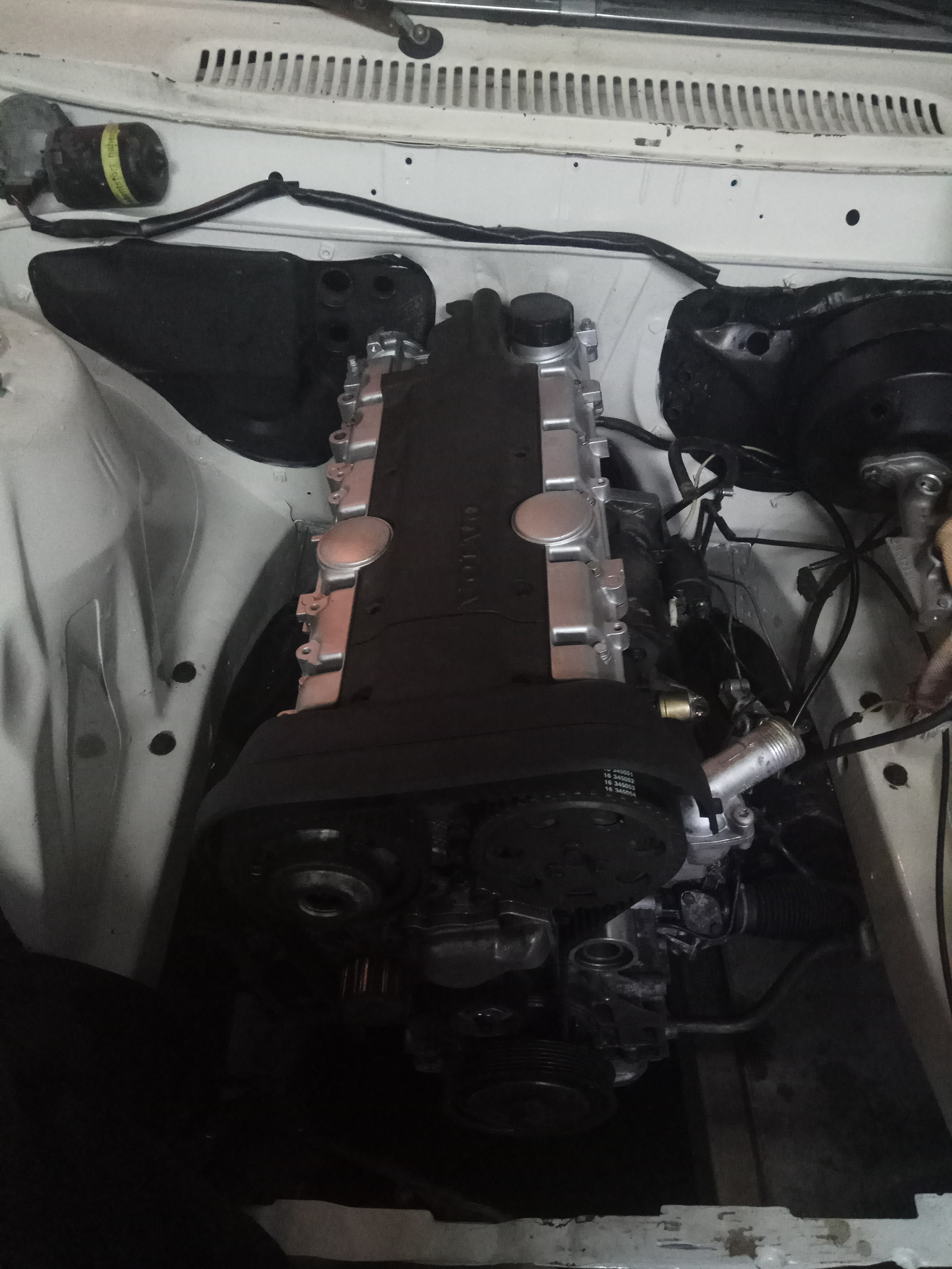

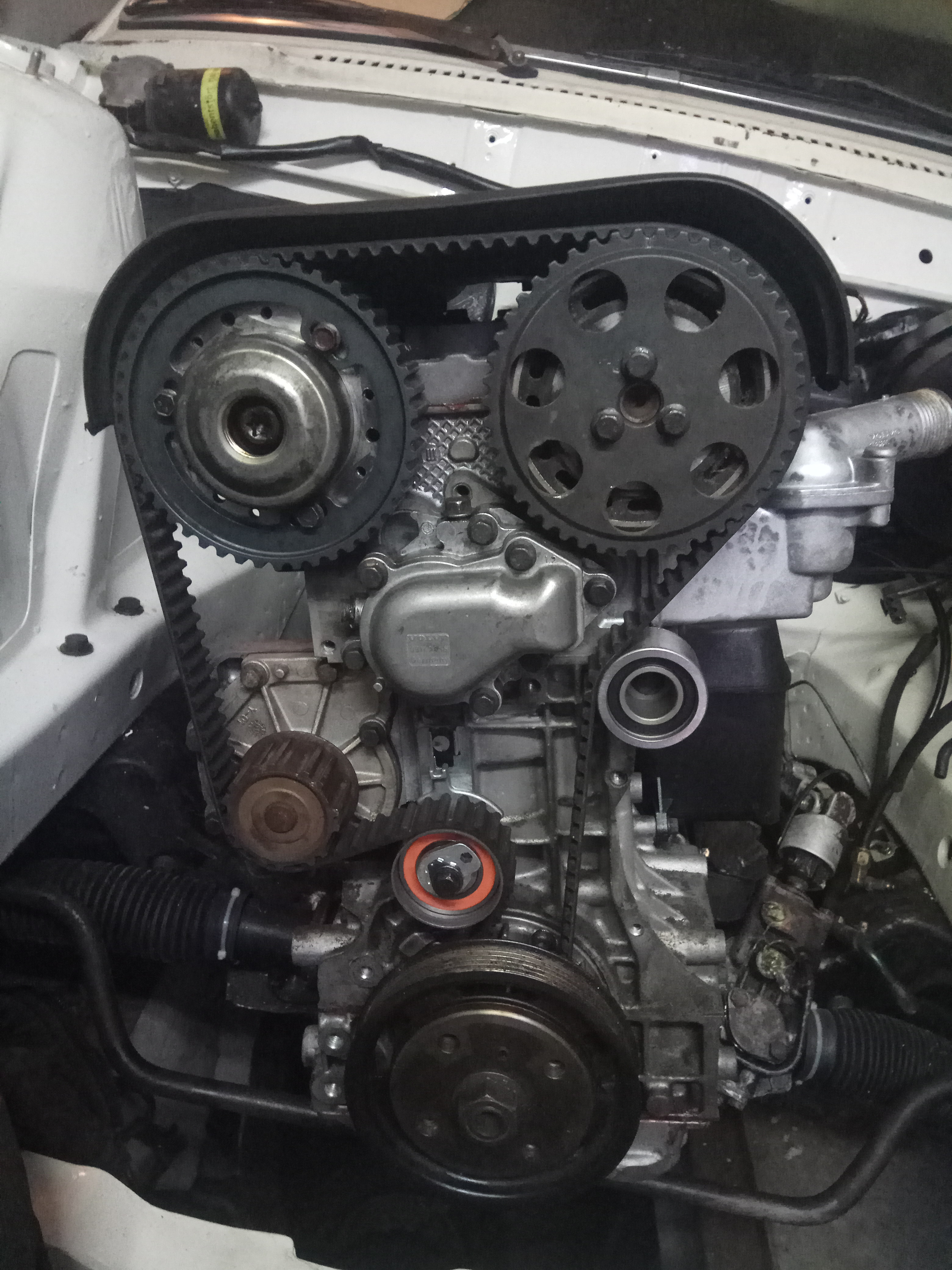

Повідомлення Djonnik23 » Сер січня 17, 2018 8:03 pm
Ну и наконец-то танцы с бубнами и помощью Вани с Днепра мот оказался на своем месте. Танцуем дальше. :idea:
Повідомлення xoxlov » Сер січня 17, 2018 8:07 pm
какой то маленький мотор, какой обьем 1,5?
Повідомлення Djonnik23 » Сер січня 17, 2018 8:09 pm
xoxlov написав:какой то маленький мотор, какой обьем 1,5?
1.1 1.5 много жрать будет, а Бенз нынче дорогой.

Повідомлення xoxlov » Сер січня 17, 2018 8:15 pm
а где балка? на чем рейка и мотор держится?
Повідомлення Djonnik23 » Сер січня 17, 2018 8:30 pm
xoxlov написав:а где балка? на чем рейка и мотор держится?
А ты нажми на фото и посмотри внимательно :-D

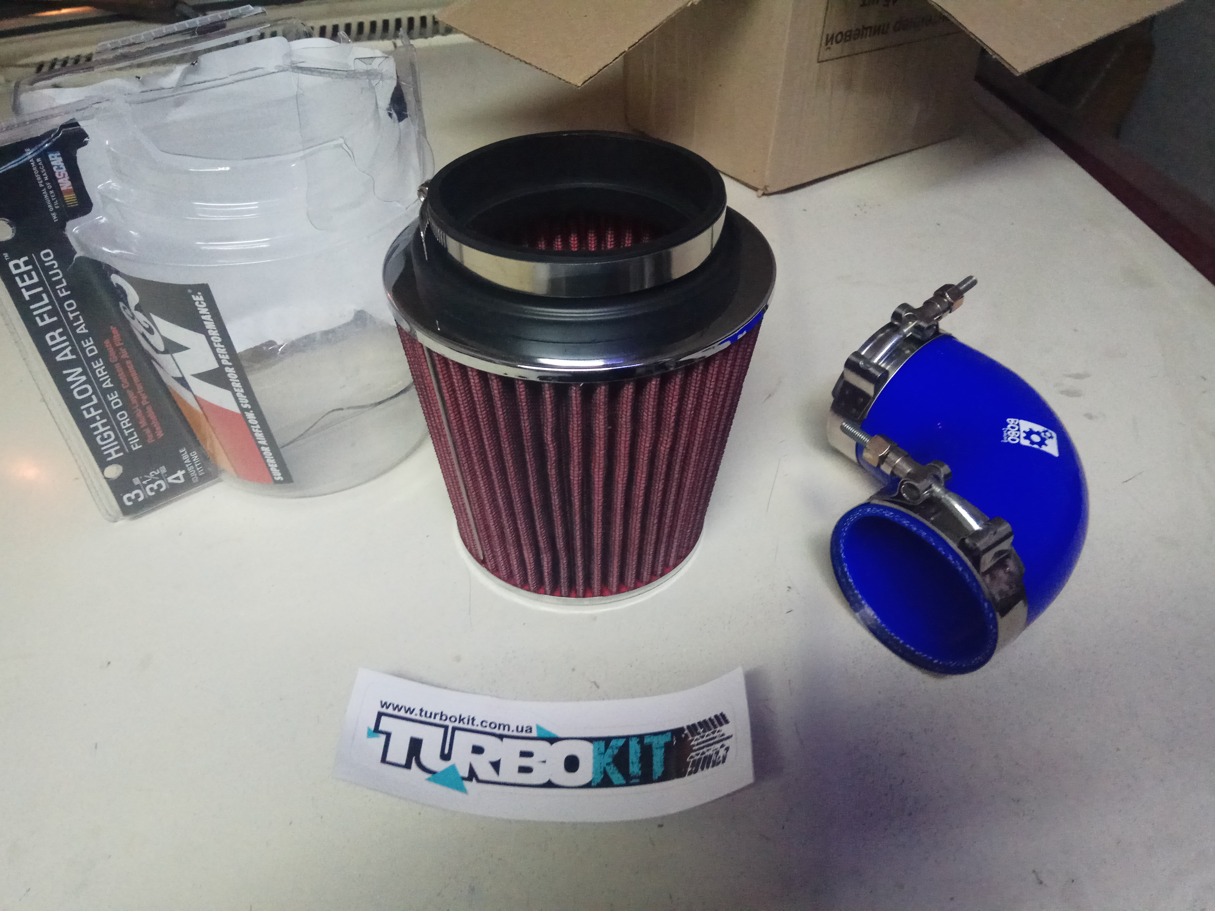

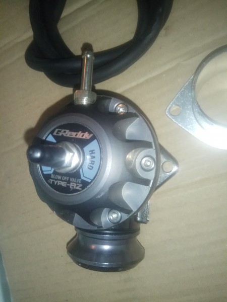

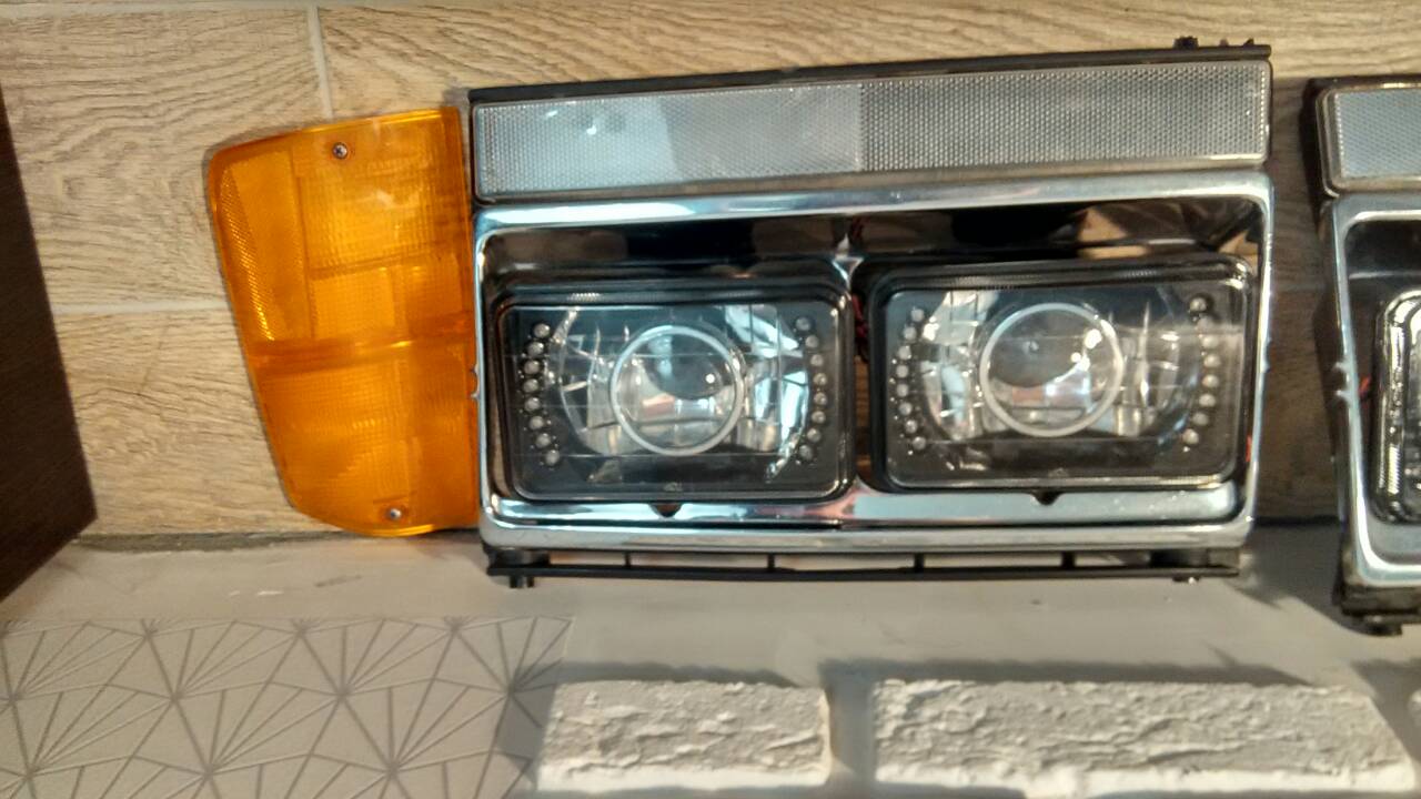

Повідомлення Djonnik23 » Нед січня 28, 2018 1:05 am

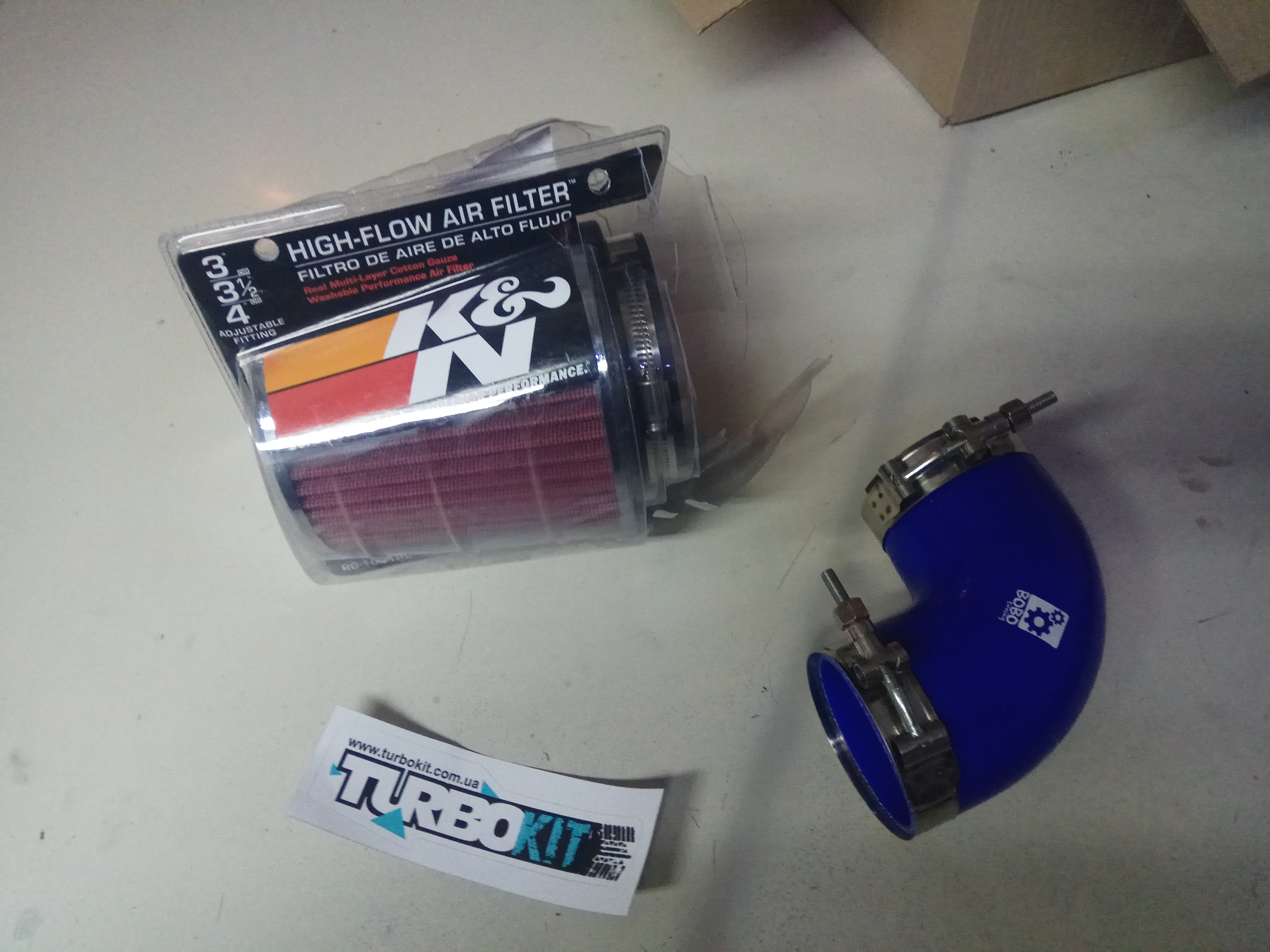

В преддверии нового года было заказано а штатах. Ехало долго около месяца. Но слава богу они приехали. Ценник смешной. 56$ с пересылкой. Скоро будут установлены. Всем мир. Фото прилагаю.

Повідомлення Djonnik23 » Нед січня 28, 2018 6:36 pm
Ну и как то так. :cars:
Повідомлення NIKKO » Пон січня 29, 2018 11:58 am
За такие деньги можно было и подождать месяц ))

Повідомлення Djonnik23 » Пон січня 29, 2018 1:49 pm
NIKKO написав:За такие деньги можно было и подождать месяц ))
Согласен :D

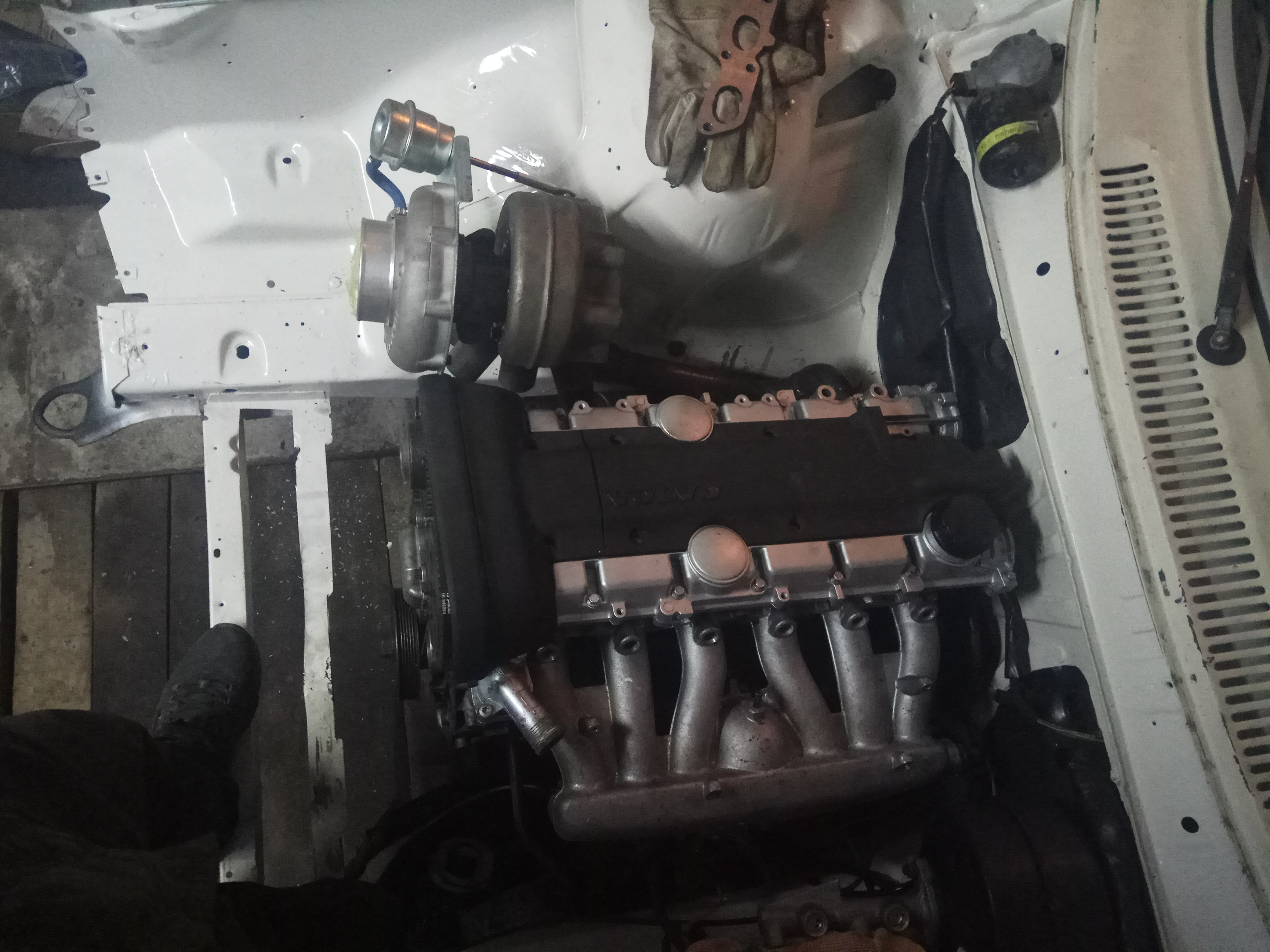

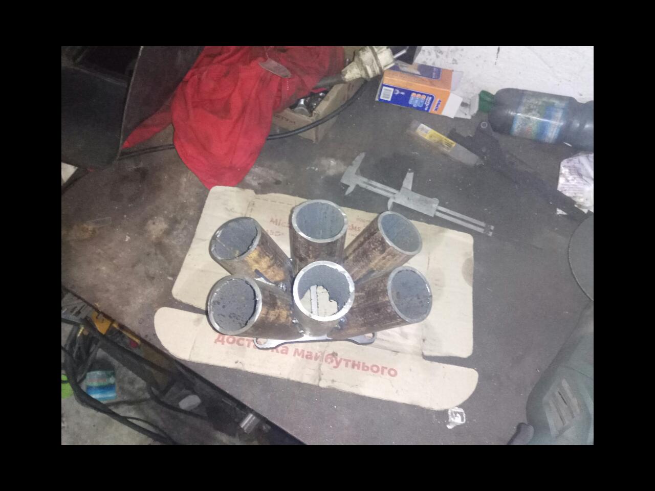

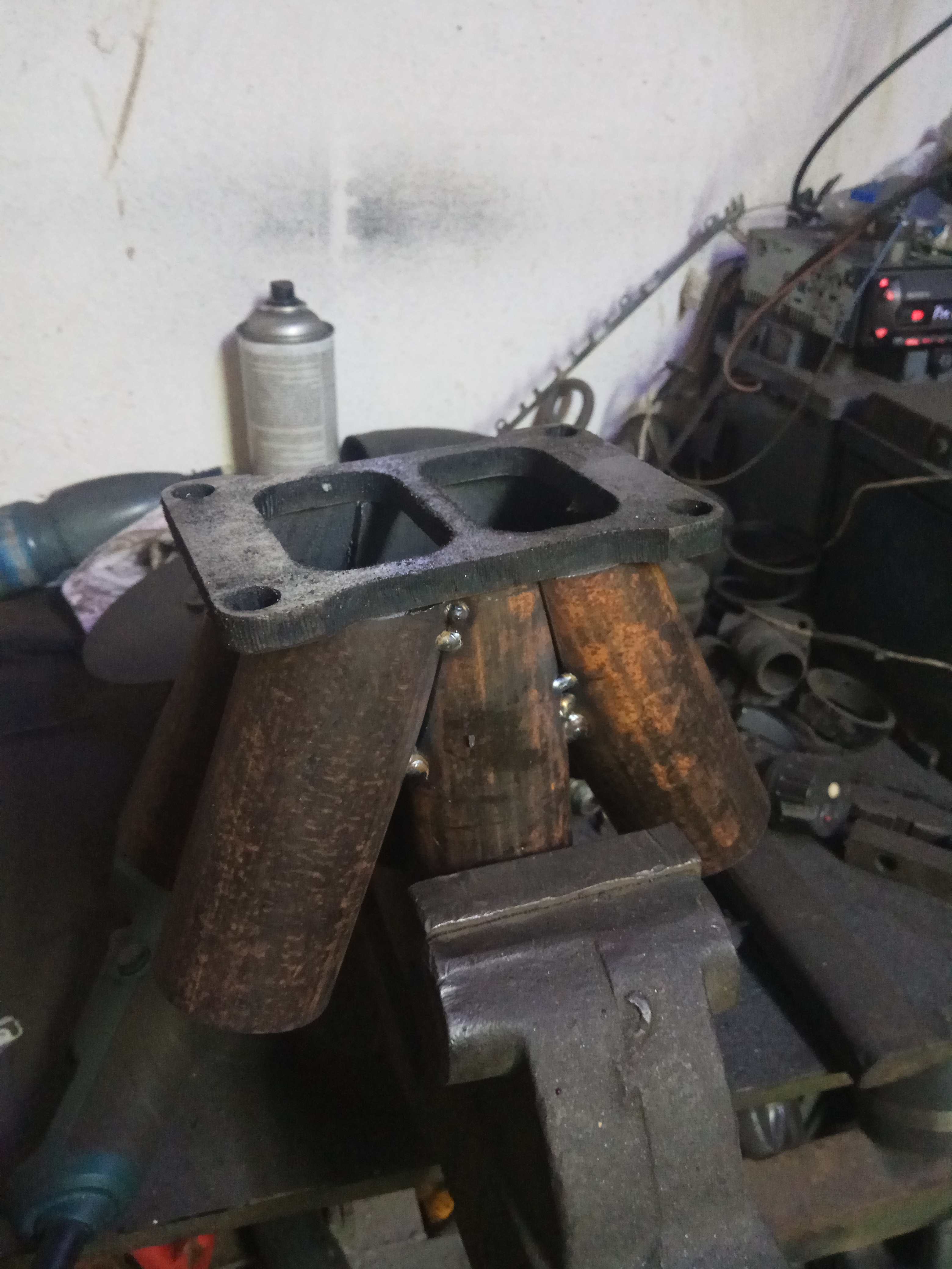

Повідомлення Djonnik23 » Вів січня 30, 2018 10:04 pm
Всем привет. Всё таки как же геморно всё ето. Но ничего. 4 часа мозготраха и начало есть. :moil:

Повідомлення xoxlov » Вів січня 30, 2018 10:15 pm
Подставка для ёлки щтолИ?

Повідомлення Djonnik23 » Вів січня 30, 2018 10:23 pm
xoxlov написав:Подставка для ёлки щтолИ?
Да Санёк на следующий год делаю :-D :D :frends:
Повідомлення AndreyKa » Вів січня 30, 2018 10:30 pm
Интересно сколько такой коллектор проживет.
Повідомлення xoxlov » Вів січня 30, 2018 10:30 pm
AndreyKa написав:Интересно сколько такой коллектор проживет.
стенка 3 мм. его на долго хватит.
Повідомлення Djonnik23 » Вів січня 30, 2018 10:33 pm
xoxlov написав:
Апсолютно верно 3 мм. Безшовная жаростойкая :D
Повідомлення NIKKO » Сер січня 31, 2018 1:03 pm
Проварить хорошо нужно. Но на жаростойкую не похоже ))) Жаростойка, обычно, не ржавеет. Где-то тебя обманули ))
А так конечно похвально. Я тут пока амортизаторы крышки багажника поменял, весь вспотел... а тут такой проэктище!
Повідомлення Djonnik23 » Сер січня 31, 2018 1:43 pm
NIKKO написав:Проварить хорошо нужно. Но на жаростойкую не похоже ))) Жаростойка, обычно, не ржавеет. Где-то тебя обманули ))
Та я е..л ету трубу, 6 кусков отрезал, :o углы посрезал, 4 круга 180 спилил. :moil: у них в подвале влажно очень. :D

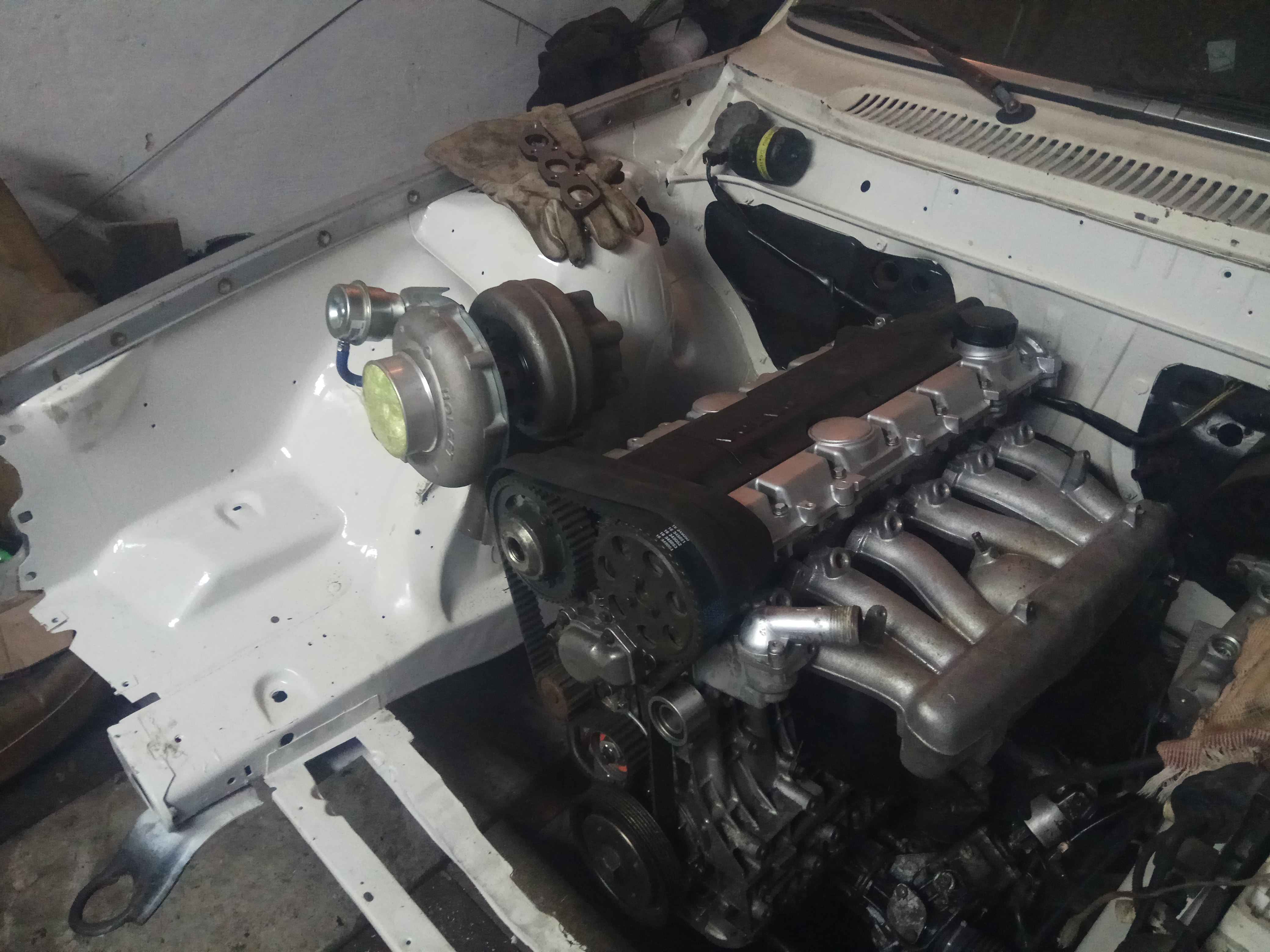

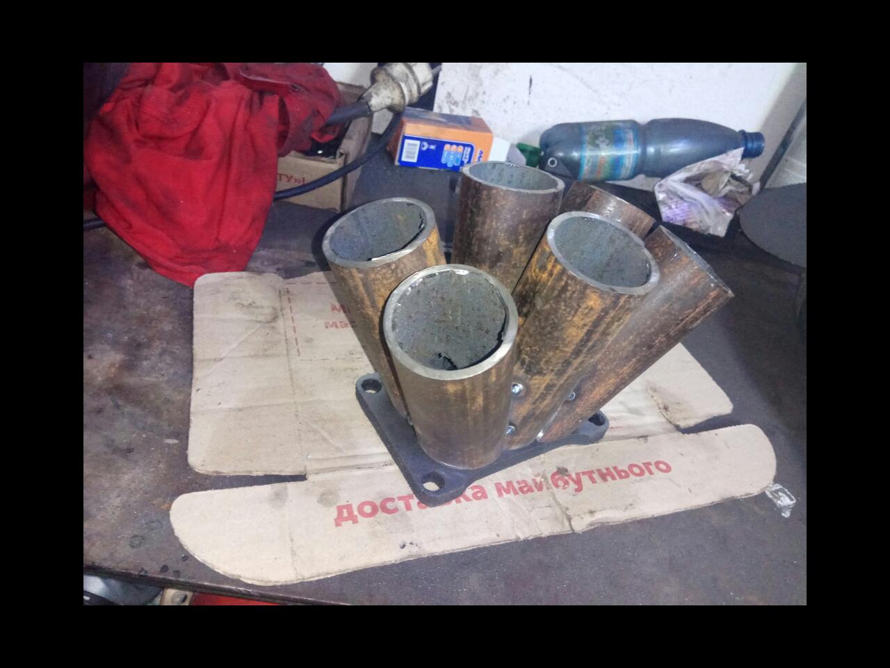

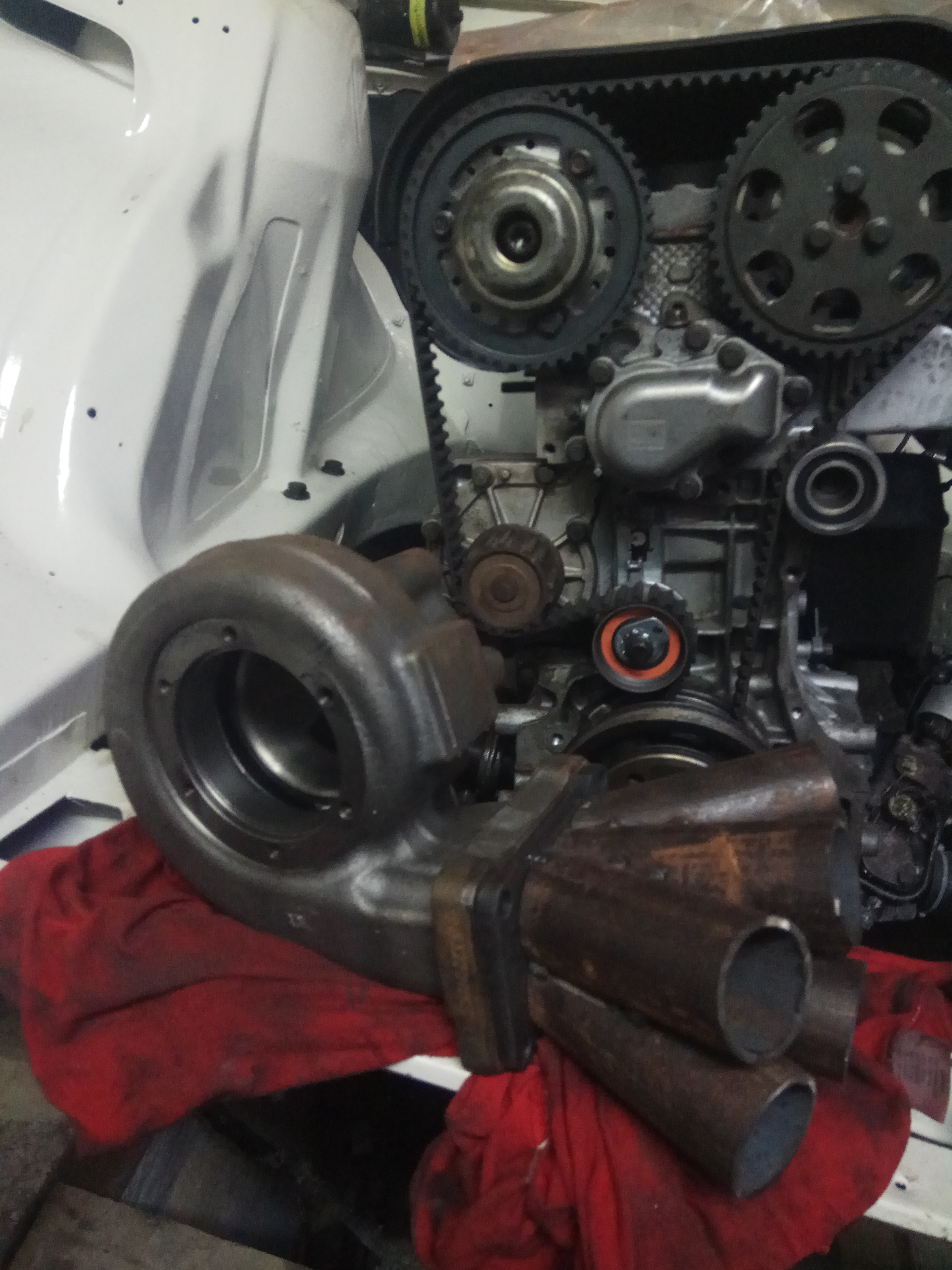

Повідомлення Djonnik23 » Чет лютого 08, 2018 7:48 pm
Робота идёт. Выставил ету тварь наконец то, места голяк, но влезло. Самое сложное по зади, варим дальше. Две трубы полностью выварил.
Повідомлення xoxlov » Чет лютого 08, 2018 10:34 pm
Маньяк!!!
Повідомлення Djonnik23 » Чет лютого 08, 2018 10:48 pm
xoxlov написав:Маньяк!!!
У меня есть другое слово. Е б а н к о.

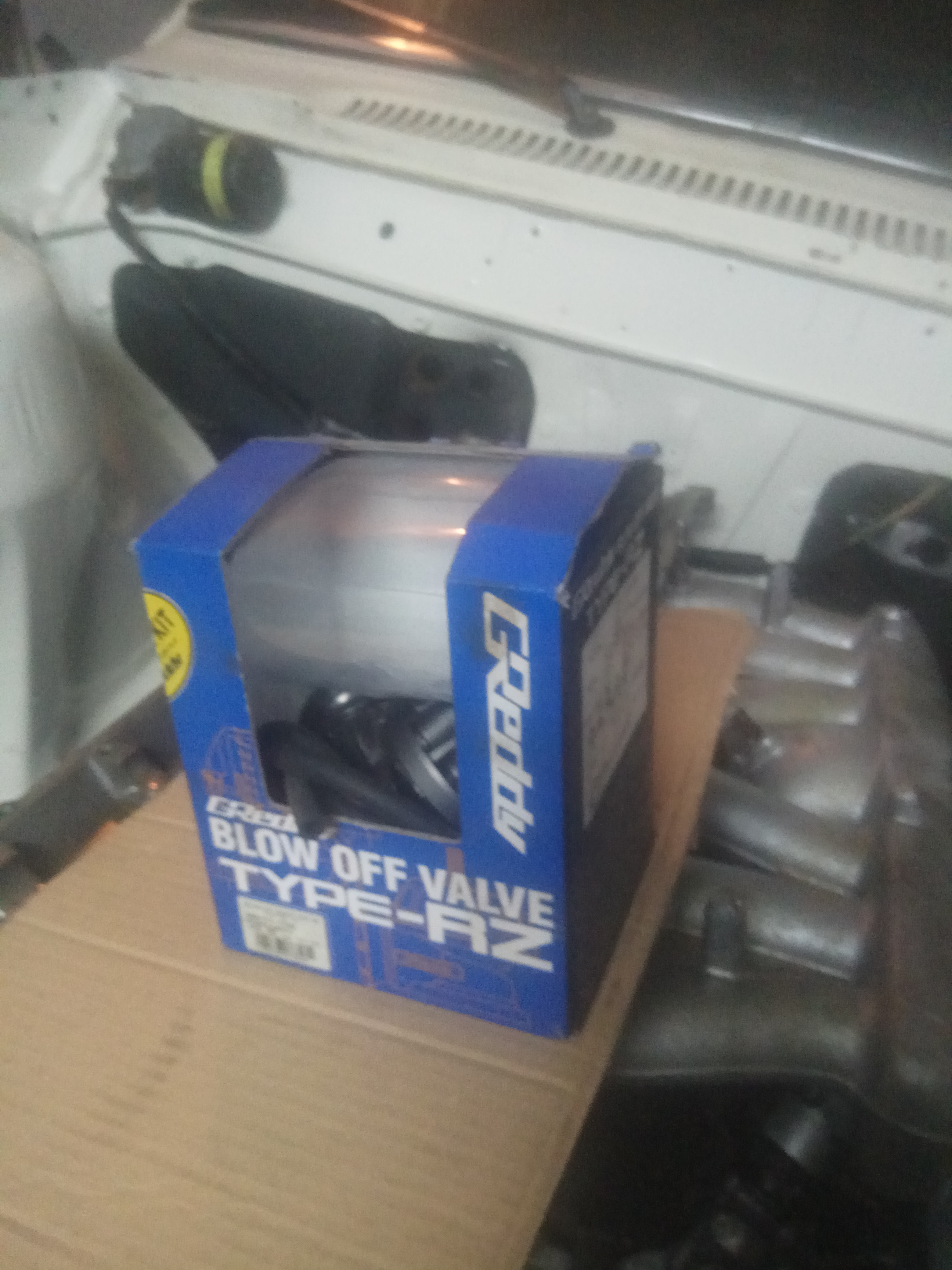

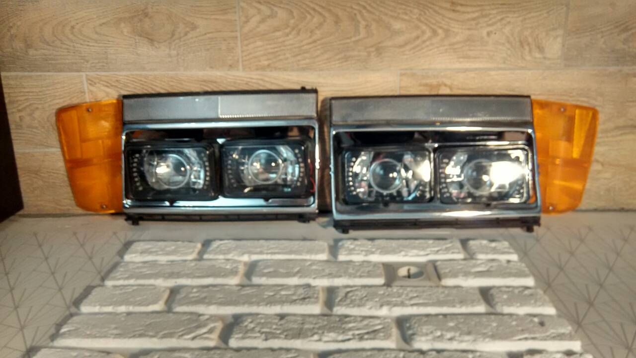

Повідомлення Djonnik23 » Вів лютого 13, 2018 9:02 pm
Прикупил себе пару ништяков, ай как я люблю такие Цаца . И есть новость завтра будет фото готового кастомного турбо коллектора. :drag: всем привет. :frends:
Повідомлення xoxlov » Вів лютого 13, 2018 9:23 pm
а сколько будешь дуть?
Повідомлення Djonnik23 » Вів лютого 13, 2018 9:59 pm
xoxlov написав:а сколько будешь дуть?
До 1бара :oops:
