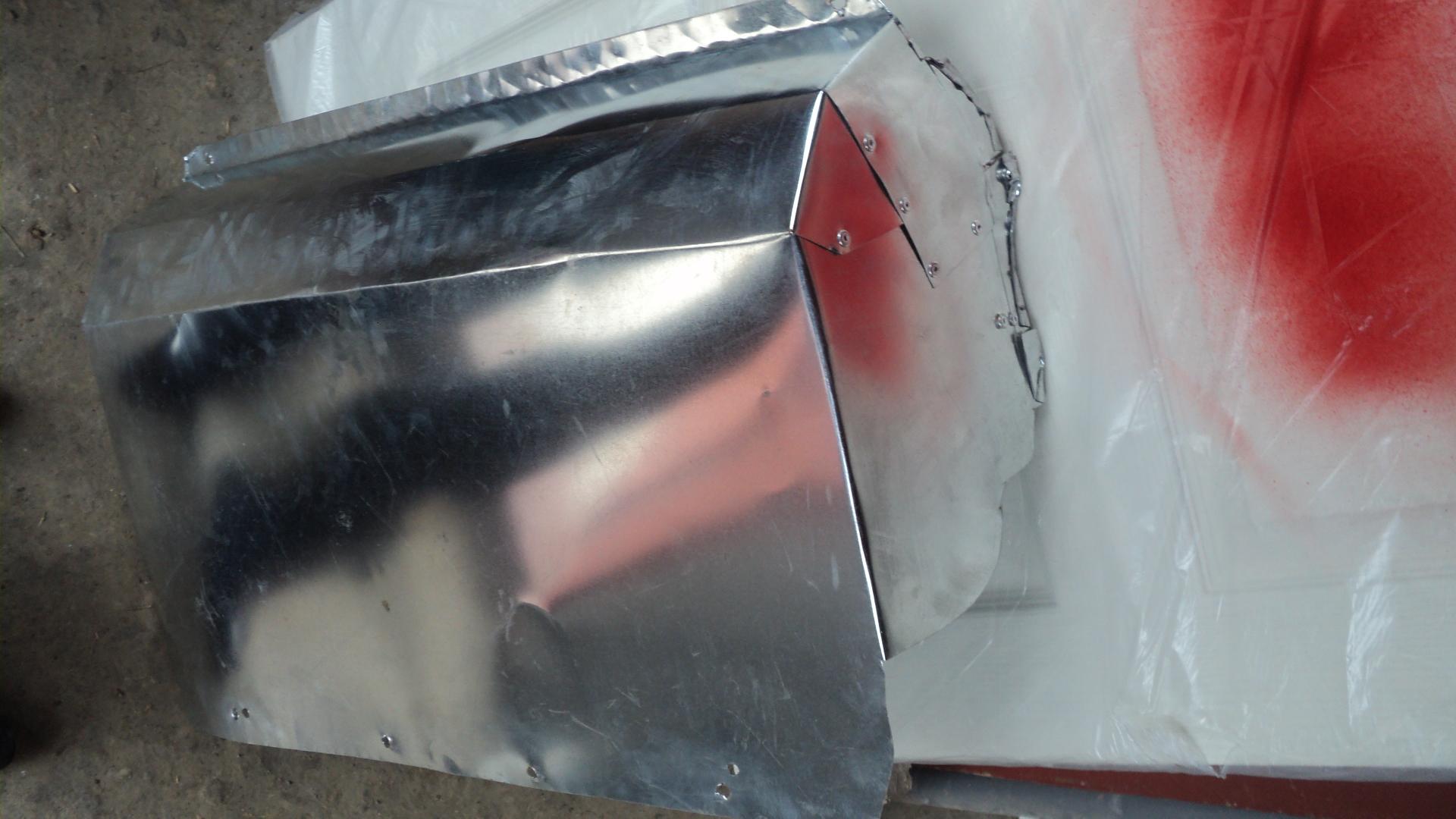

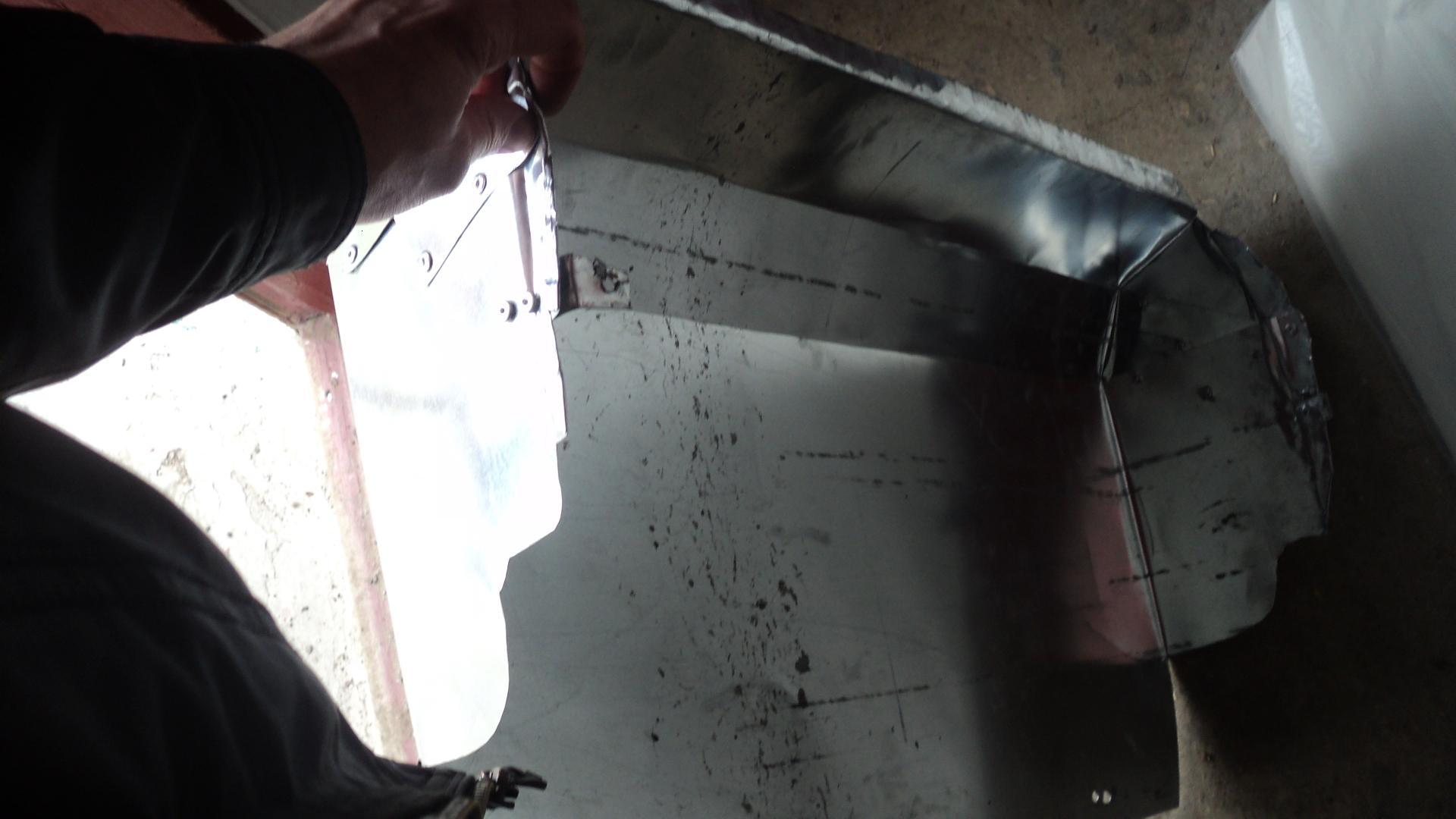

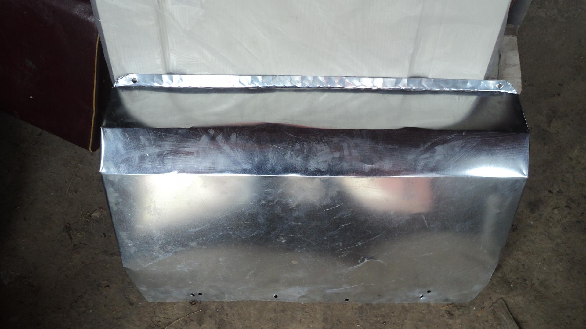

стало жалко чистый матор вымазывать, потому решил соорудить защиту от воды и грязи
Re: Volvo 244 1980 г.в.
Повідомлення troll999 » Вів жовтня 08, 2013 2:32 pm
Stas340 написав::-(
Это из жестянки?
troll999
Повідомлень: 879
Автомобиль: Volvo 244D24TIC
Повідомлення leo_run » Вів жовтня 08, 2013 2:40 pm
Стас принимать заказы будешь:-)))
Повідомлення Stas340 » Вів жовтня 08, 2013 2:48 pm
troll999 написав:Это из жестянки?
оцинковка или 0,6 или 0,8, не помню взял такую потому что такая дома была и не надо каштаны морочить с покраской, плюс ко всему гнется и режется очень хорошо. А родную пластиковую искать я даже не захотел понимая сколько она будет стоить
leo_run написав:Стас принимать заказы будешь:-)))
В принципе получилось не совсем ровно в районе стабилизатора (зазоры разные) но если шо то могу сделать и выслать лекало. жаль что с одного листа оцинковки получается только одна защита, или же на второй боковины из кусочков вырезать. или если хочеш раскрою и посверлю а сам уже заклепками слепыми соеденишь, просто новая почта пока довезет это будет оригами))))

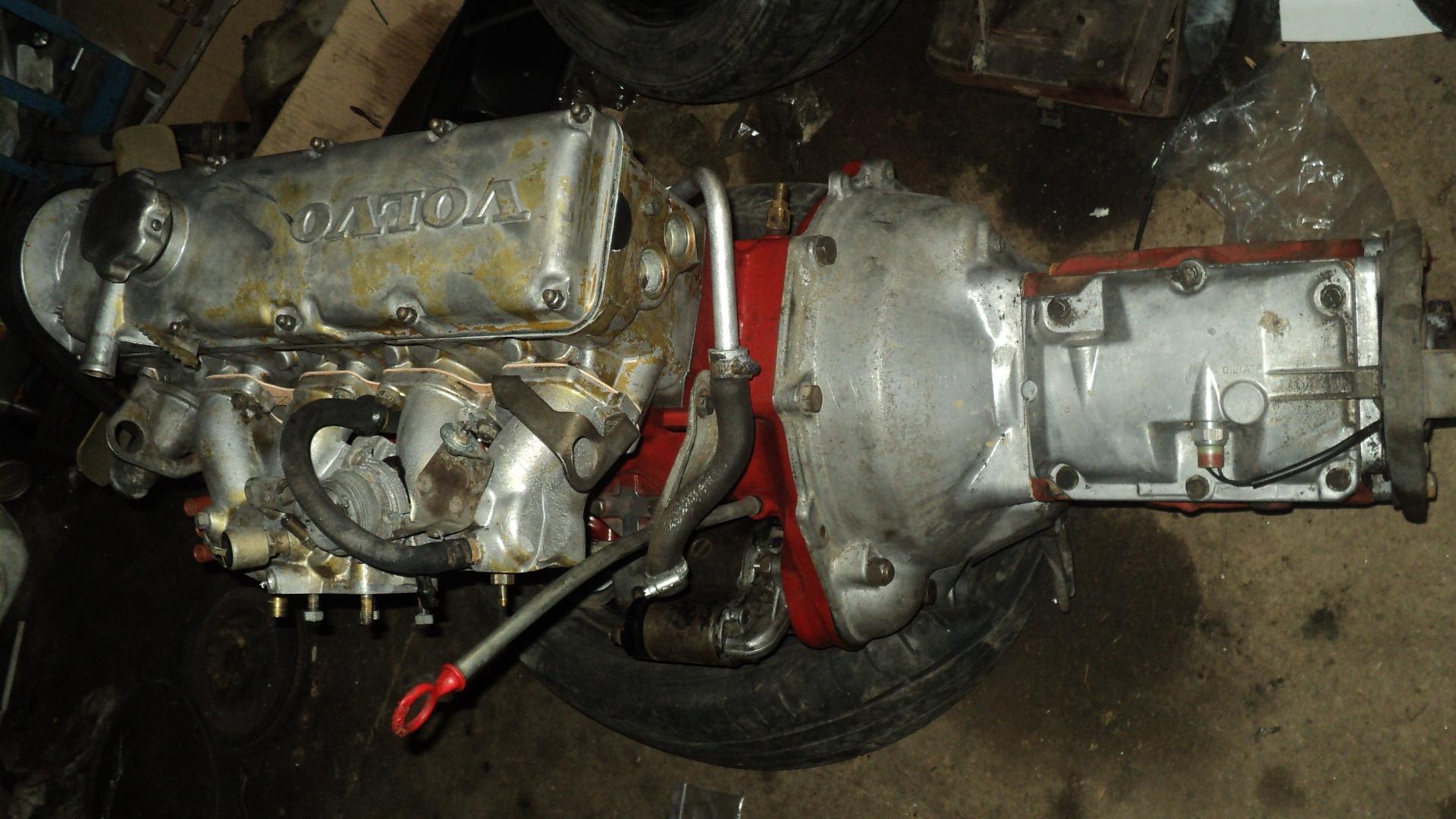

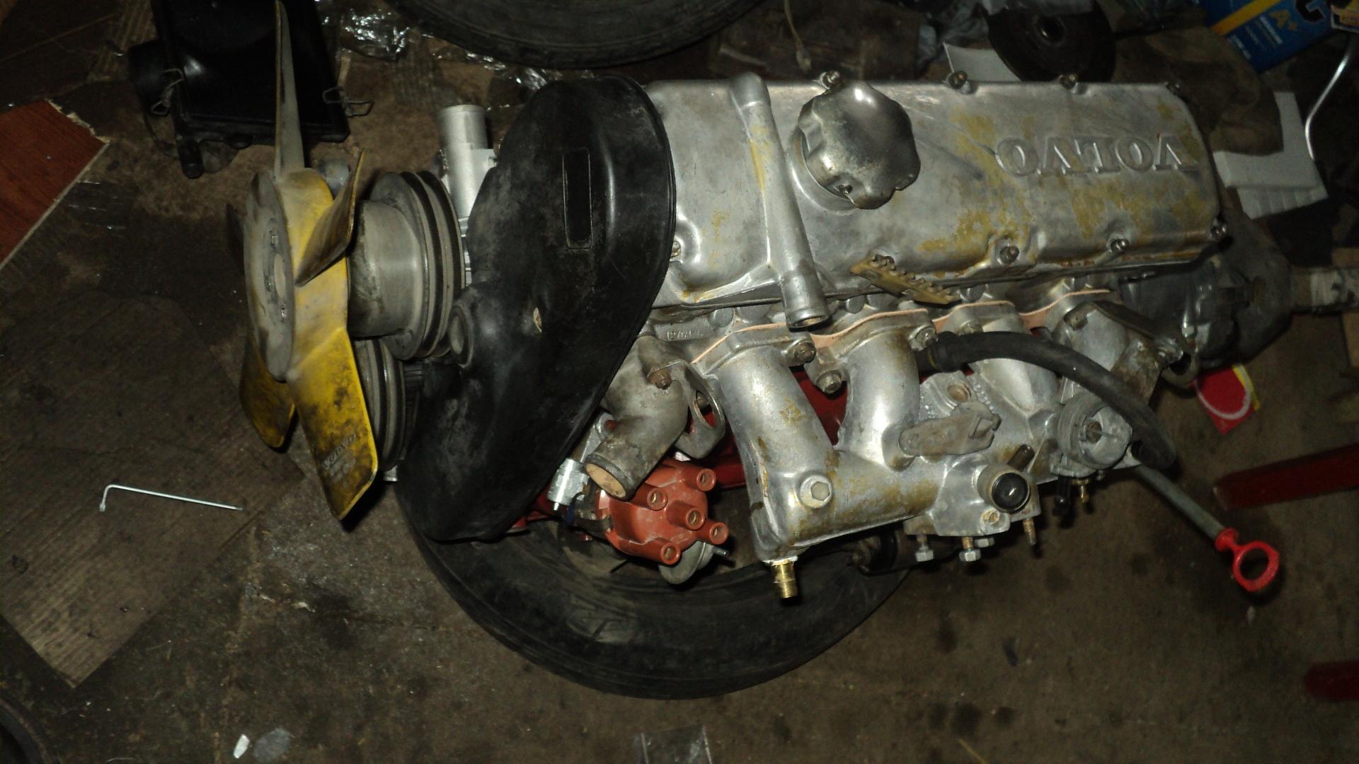

капремонта не вышло, так профилактика....
прокладки:
коллектор впуск
поддон
ГБЦ
клапанная крышка
Сальники:
коленвал задний
распредвал
По ГБЦ:
направляйки 8 шт, как оказалось менять не пришлось, но цена копеечная пусть лежат
сальники клапанов 4 шт
клапана все 8 штук
шумогасители
два флакона страшной шняги на отмыть
все притерлось и зазоры выставились
По мотору:
кольца 1,75-2-4
вкладыши шатунные
помпа
Ну и по-мелочи:
диск сцепления
выжимной подшипник
трос сцепления
подвесной подшипник кардана 35*62*14 (кардан 44,5)
подушка КПП
В стартер бендикс и втулки обе (покупались и щетки но почему то не подошли)
В генератор оба подшипника
Рамки на фары пластиковые, за них отдельное спасибо Виктору memberlist.php?mode=viewprofile&u=53487 за помощь в покупке и доставке :D
Пересыпал кулису, аналогичная с 340-й, которая валялась и ждала своего часа
Отдельное спасибо Лехе Кравцу за демократические цены на запчасти и их поиск и оперативную доставку, Диме Леорун за подаренную злую шнягу которая хорошо отмыла все вековые отложения под капотом, ну и всем кто помогал советом. Мотор собран осталось его как то дотащить до навеса и инсталировать на машину.
Востаннє редагувалось Stas340 в Чет жовтня 10, 2013 2:12 pm, всього редагувалось 1 раз.

Повідомлення Stas340 » Сер жовтня 09, 2013 1:57 pm
И так мотор вернулся на свое законное место, спасибо Алежону что периодически вытаскивал из подкапотного просранства, хоть отдыхал периодически. и так с момента подвески и установки мотора в сборе с кпп на автомобильчик прошло 45 минут, единственное что неудобно так это то что нет ямы и на земле лежать прохладно и бегать от лебедки под низ машины неудобно.
Плюс ко всему вылез нежданчик в виде опоры кардана, благо в гараже лежала бу которую Сергей передал вместе с сарайкой. впереди самое интересное это подключение всего и впаять в радиатор гайку под датчик включения вентилятора
ЗЫ все время вспоминаю В14 который я сам вытаскивал взяв его на грудь и В21 который вместе с КПП втроем еле дотащили до лебедки.
