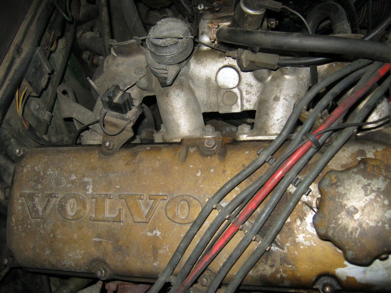

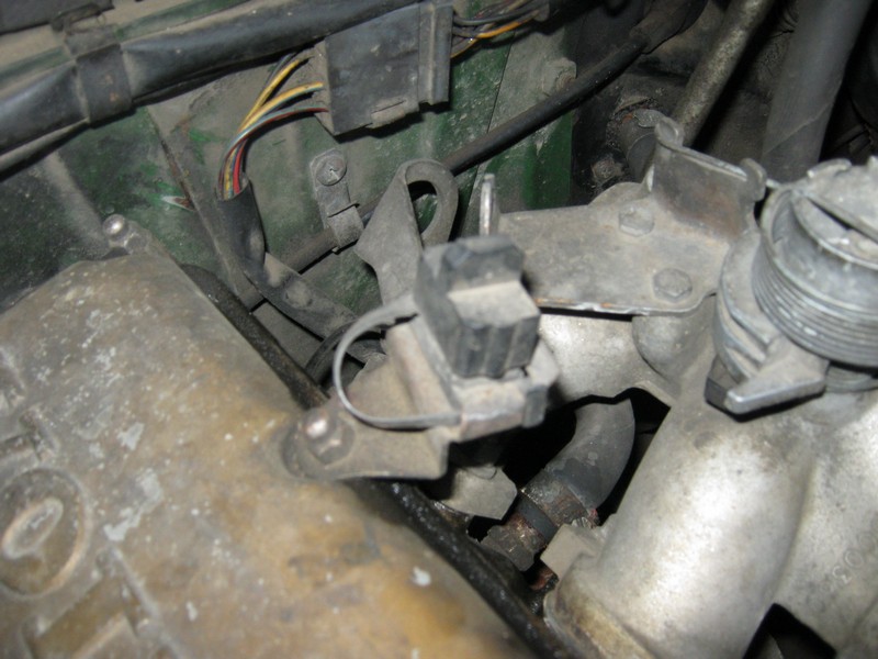

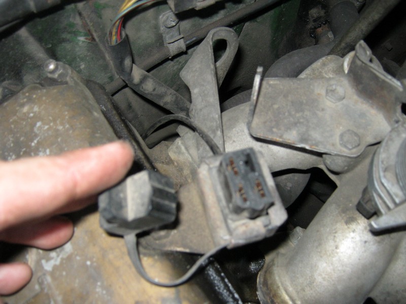

А вот вопросик. Шо цэ такэ? Не диагностика ли? :) А шо? От этих Шведов всего можно ожидать.

Еще вот обещанное фото майфуна. Ну, так, не очень вышло. Но смысл понятен.

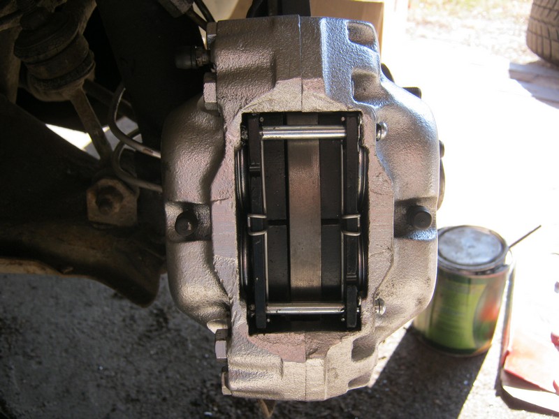

Ну и полуфабрикат. Теперь на покраску!!!

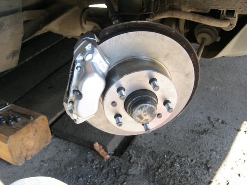

Здорова Николай. Жирные суппорта будут как новые. А цвет решил какой будет у них ?

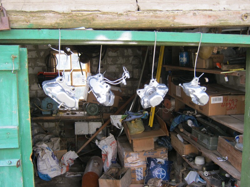

Повідомлення nikolajs » Сер жовтня 01, 2014 9:10 am
Сегодня с цветом решу. Какую краску найду, такие и будут. Пока проблема, не нашел термостойкую краску, а специально на рынок ехать неохота.

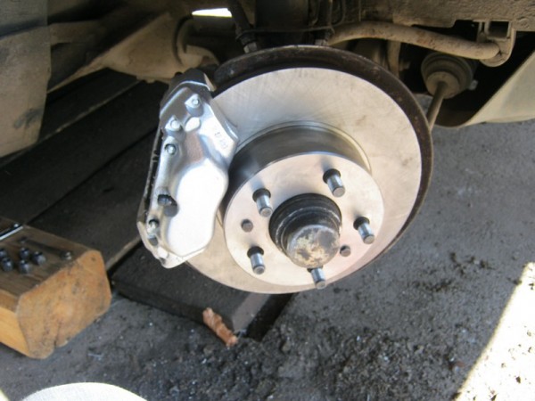

Повідомлення nikolajs » Сер жовтня 01, 2014 3:30 pm
Согласен. Только ходовик должен быть спецом высшего класса, иначе все это до ж...пы. Я тоже люблю, чтоб все было чики пики.
Re: 244 DLS grün

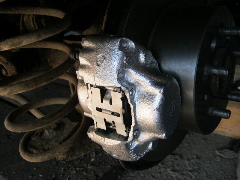

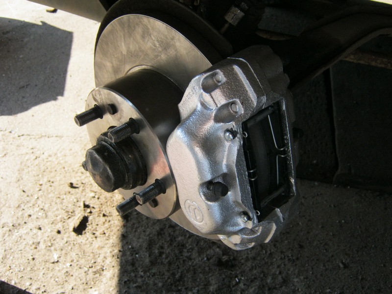

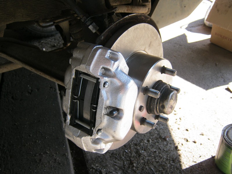

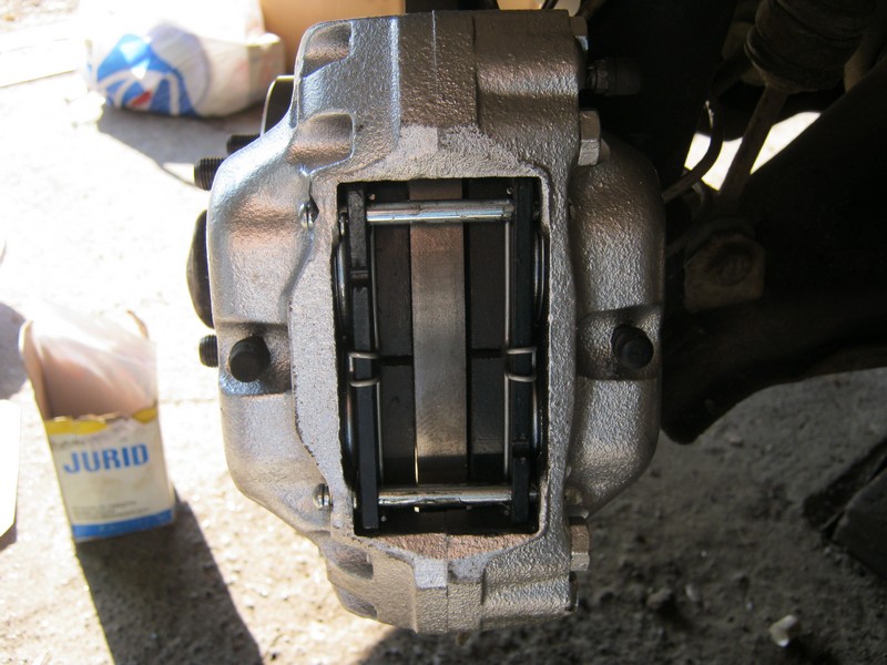

Повідомлення nikolajs » Сер жовтня 01, 2014 5:39 pm

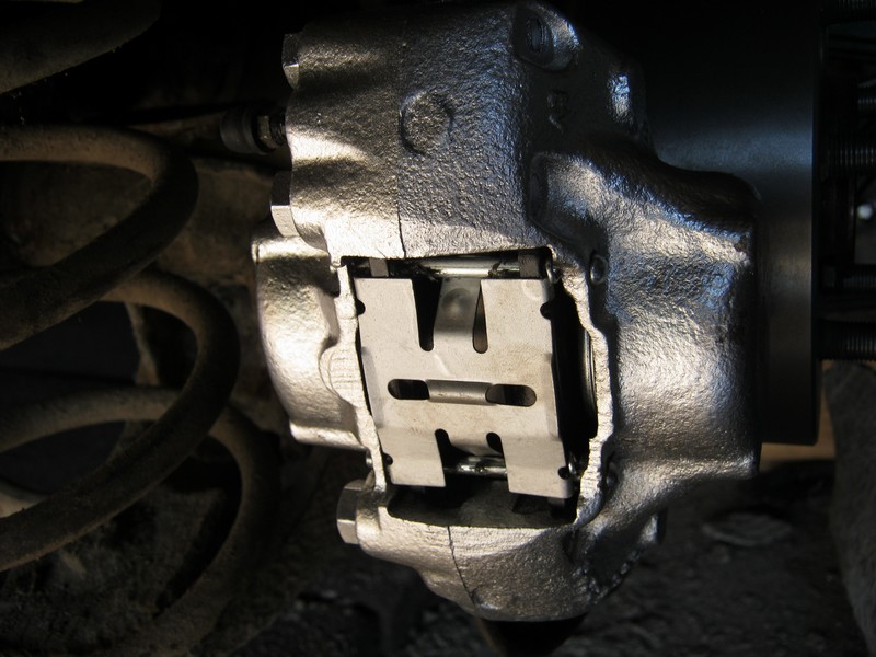

Ну, как-то так. Весь выбор цвета свелся к серебристому. Только два цвета жаростойкой краски было в магазине.

Повідомлення MOOSE » Сер жовтня 01, 2014 5:50 pm
Круто! :idea:
Прям как оградки на кладбищи

Повідомлення volvo244DLs » Сер жовтня 01, 2014 6:51 pm
nikolajs написав:А вот вопросик. Шо цэ такэ? Не диагностика ли? :) А шо? От этих Шведов всего можно ожидать.
От этой фишки провода идут на датчик маховика. Он стоит в блоке под выхлопным коллектором. Вероятнее всего для установки зажигалки. Я их все убрал. Всёравно туда подключать нечего.

Повідомлення dimon555 » Сер жовтня 01, 2014 6:54 pm
Я супорта постоянно крашу обычным акрилом или нитро под лак, и ничего не выгорает.

Повідомлення nikolajs » Сер жовтня 01, 2014 9:17 pm
Та я тоже так подумал. Какая там температура? Ну даже если и до 100% нагреется суппорт, когда заклинит. А там там температура наверное не выше 50. Но я решил такой краской покрасить. Главное, чтоб не облезло. Думаю, на машине будет нормально.

Повідомлення Fomax79 » Сер жовтня 01, 2014 9:18 pm
А теперь эмблемы на суппортах навести красным или чёрным.

Повідомлення nikolajs » Сер жовтня 01, 2014 10:37 pm
Та можно. Но честно говоря, уже хочется их поставить на машину. И проверить новые тормоза в действии.

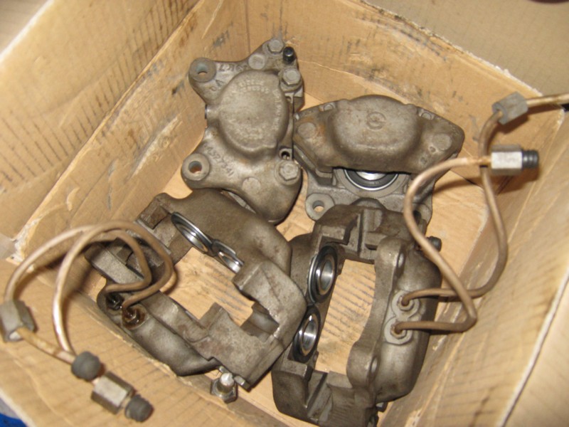

Повідомлення Kupon » Сер жовтня 01, 2014 10:55 pm
А можно поподробней про переборку супортов???Короче что по чем???
Kupon
Повідомлень: 258
Звідки: Киев,Оболонь
Автомобиль: VОLVO 740,760,244
Клубная карта №: 43
Re: 244 DLS grün

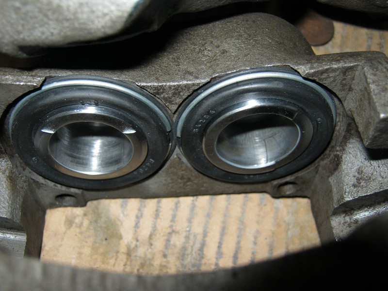

Повідомлення nikolajs » Сер жовтня 01, 2014 11:14 pm
Ремкомплект суппотра с поршнями D4852C - 176 гр шт, мне таких 6 шт понадобилось по кругу.
Пропесочить - 100 гр
Покраска - 75 гр
Переборки или своими руками, или 100-150 гр за суппорт.
Вот считай.

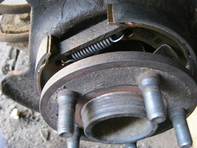

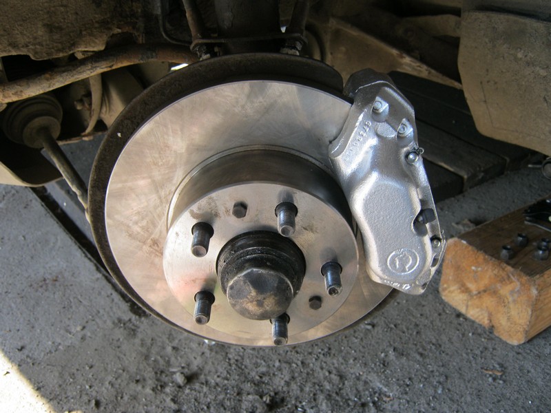

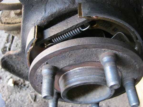

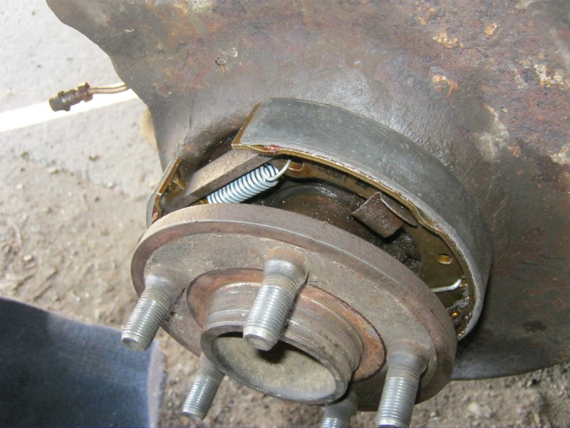

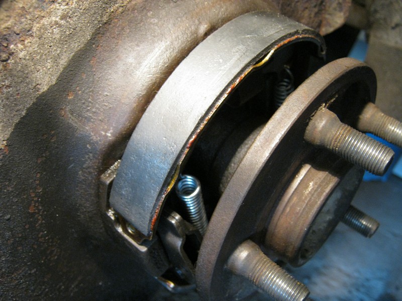

Повідомлення nikolajs » Нед жовтня 05, 2014 9:01 am
Очень трудно насовывать задний тормозной диск, когда он новый и колодки ручника новые... трос ручника попустил, но не помогает.

Повідомлення Kupon » Нед жовтня 05, 2014 2:37 pm
nikolajs написав:Ремкомплект суппотра с поршнями D4852C - 176 гр шт, мне таких 6 шт понадобилось по кругу.
Покраска - 75 гр
Вот считай.
Может есть конечно и дешевле но я нашол по таким ценам:
рем.комплект 100-120грн.
один поршень(новий) 200грн.
перебрать от 150 и т.д.
Kupon
Повідомлень: 258
Клубная карта №: 43
Re: 244 DLS grün
Повідомлення nikolajs » Нед жовтня 05, 2014 7:13 pm
ТО ДОРОГО! Я имею в виду за поршень. D4852C на Экзисте - ремкомплект заднего суппорта с двумя поршнями. Я брал по 106гр, сейчас уже дороже.
Re: 244 DLS grün

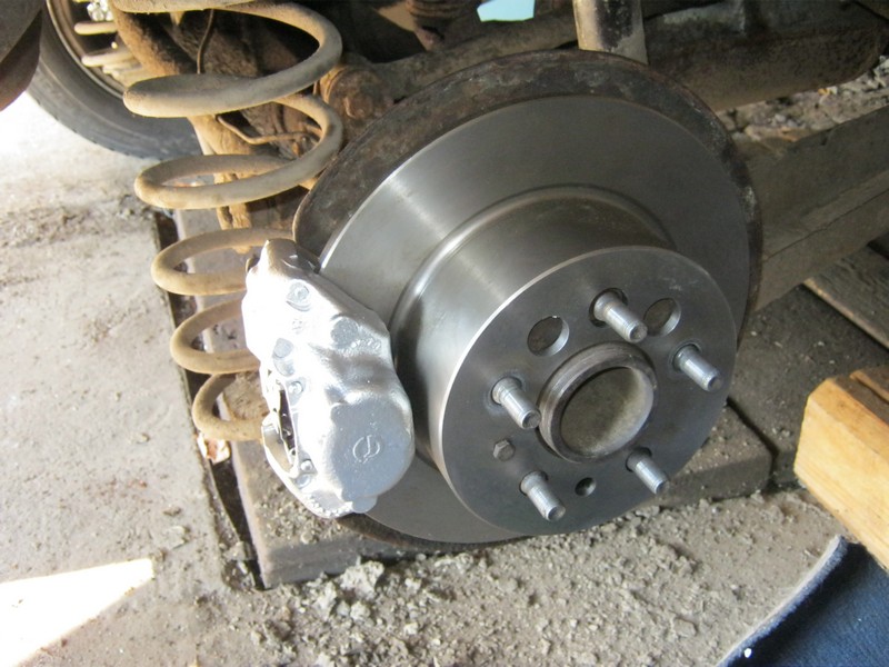

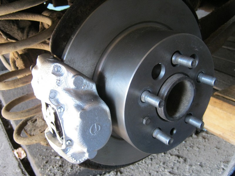

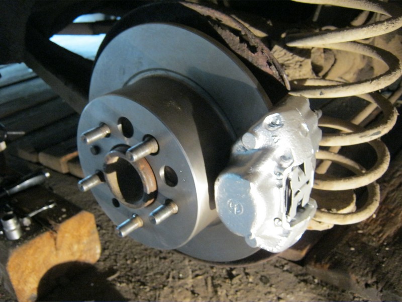

Повідомлення nikolajs » Нед жовтня 05, 2014 7:18 pm

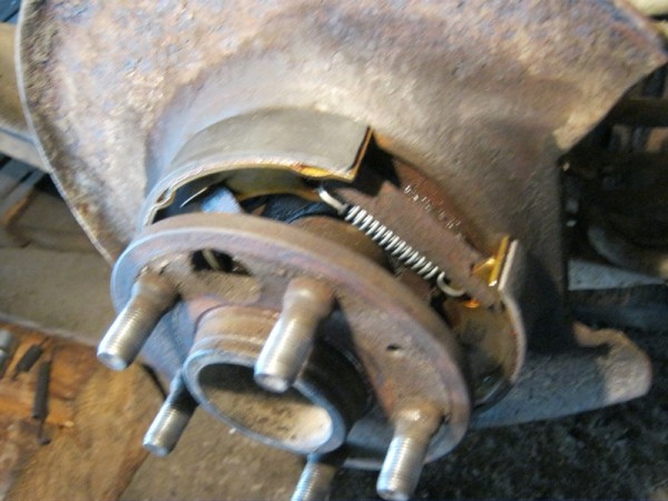

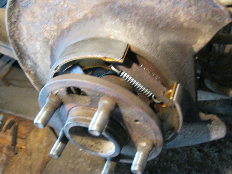

Итак, два дня танцев с бубном и семь потов и вот результат. С передком все просто. А вот задок меня затрахал. Вернее колодки ручника. Сначала их поставить на место, а потом насунуть тормозной диск.
И просто послюнявить не получается...
Re: 244 DLS grün

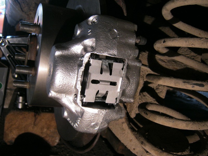

Повідомлення nikolajs » Нед жовтня 05, 2014 7:24 pm
Ну и еще фотки!
Но с ручником придется еще воевать. Диски то я насунул, но колодки плотно сидят и машина реально с места трогается с напрягом. То ли троса еще отпускать... не знаю, посоветуйте. И предстоит прокачать систему. Заглянул в бачек ГТЦ, а там ил на дне. Протер все начисто и залили тормозухи, чтоб сухим не стоял. На днях поеду к ребятам будем качать.

Повідомлення Fomax79 » Нед жовтня 05, 2014 8:25 pm
Блин,красота то какая. Пружины ручника тоже новые?

Повідомлення nikolajs » Нед жовтня 05, 2014 8:31 pm
Да :) Не поменял только пластинки, которые колодки придерживают. Там они болтами крепятся, не стал заморачиваться и откручивать. Может потом, как нибудь... когда брызговики буду менять, они прогнили...
Сам торчу. А еще от того, что своими руками.

Re: 244 DLS grün
Повідомлення rabbit » Нед жовтня 05, 2014 9:21 pm
nikolajs написав:Ну и еще фотки!
Отличная работа!
А с колодками ручника - я думаю размеры либо геометрия колодок нарушены. Если ослабление троса не поможет - прийдется допиливать вручную. Радикальный метод - проточить диски изнутри. Но если колодки не прилегают всей поверхностью то это плохая идея.
Я бы нанес карандашом штриховку на накладки и проехал пару метров чтоб увидеть всю картину.
