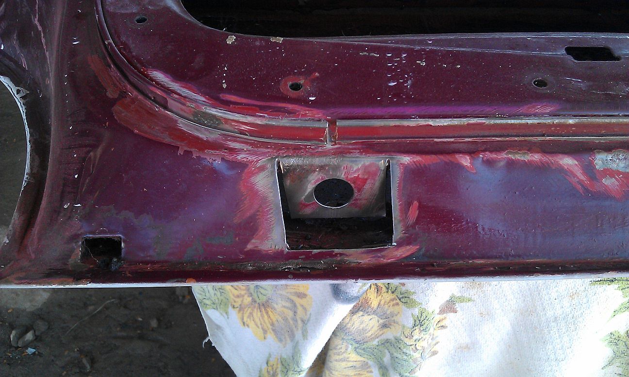

Вот, что сделано на сегодня. Вырезаны на всех дверях места под проэкторы ВОЛЬВО. Осталось только заварить пустоты, что бы не попадала туда грязь. Все наружные части готовы. Приступили к моторному отсеку. Сегодня начали снимать перегородки между моторным отсеком и салоном.

Повідомлення nikolajs » Вів квітня 22, 2014 8:25 pm
Это те, что на землю логотип проецируют? Забавная вещь.

Повідомлення volvo244DLs » Вів квітня 22, 2014 8:33 pm
Да, Коля, это они. Но для правильности проэкциина земле нужно их ставить в горизонтальном положении по отношении к земле. Ну а посколько у меня дверь под углом вот и принял такое решение. Думаю будет не плохо.

Повідомлення Fomax79 » Вів квітня 22, 2014 9:12 pm
Попробуйте обязательно поставить хоть один проектор(до сварки,шпакли и т.д.) и посмотреть как светит. Кромка двери может отсекать часть рисунка.

Re: БОРТ 244 DLS
Повідомлення volvo244DLs » Вів квітня 22, 2014 9:24 pm
Спасибо за совет. Завтра проверю.

Повідомлення Fomax79 » Сер квітня 23, 2014 1:15 pm
volvo244DLs написав:
volvo244DLs написав:Спасибо за совет. Завтра проверю.
Проверил. Усе в порядке.
Я ставил уже на собраной машине,в карманы передних дверей,как результат кромка чуток подрезает рисунок проектора.Потому и предложил проверить.
