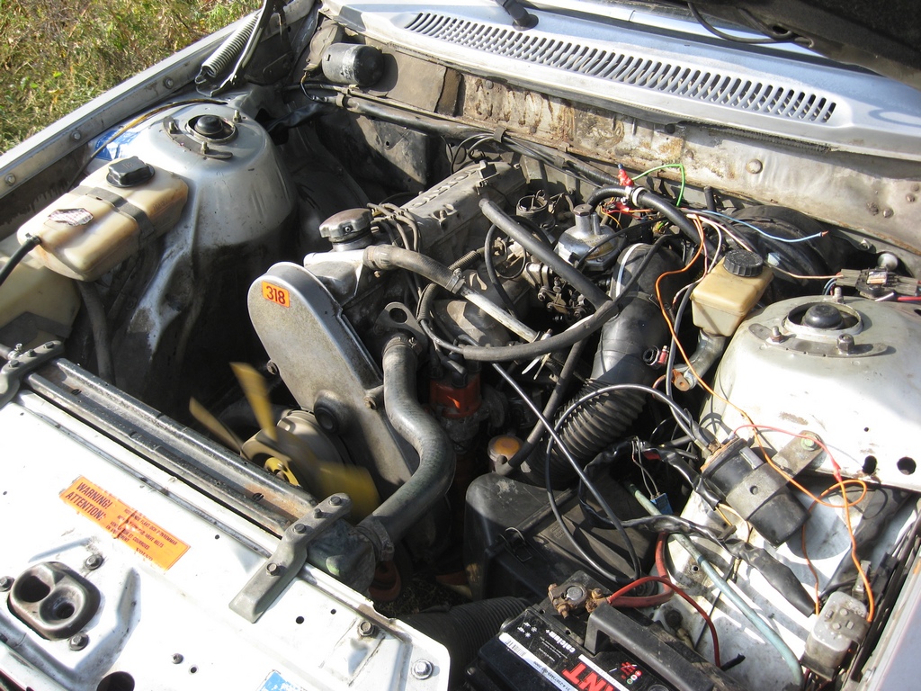

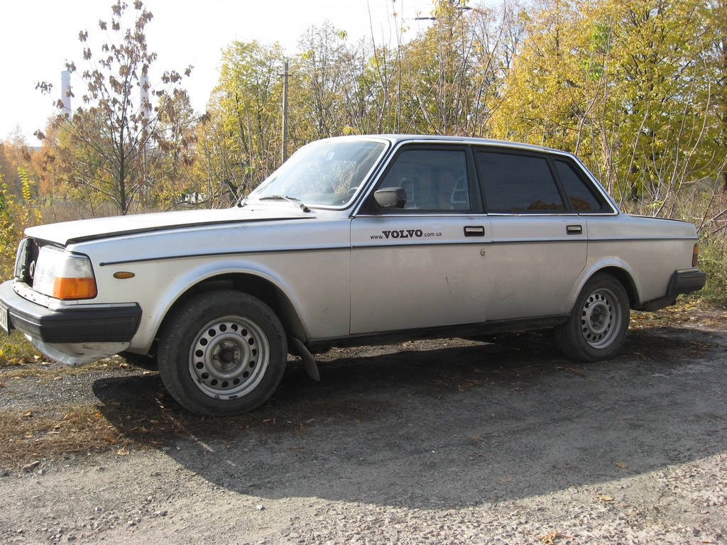

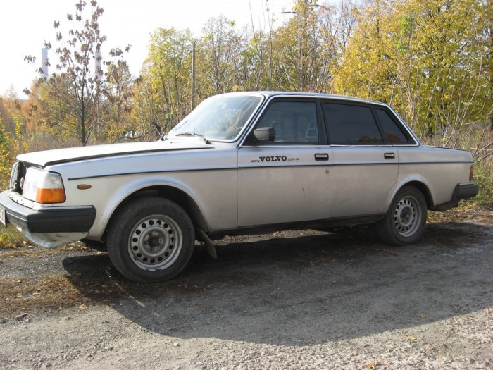

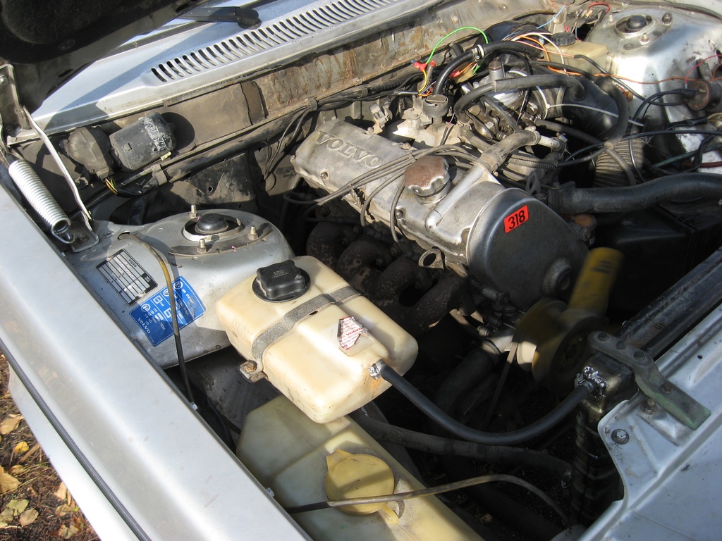

Re: Стальной викинг! Борт 244 GLE

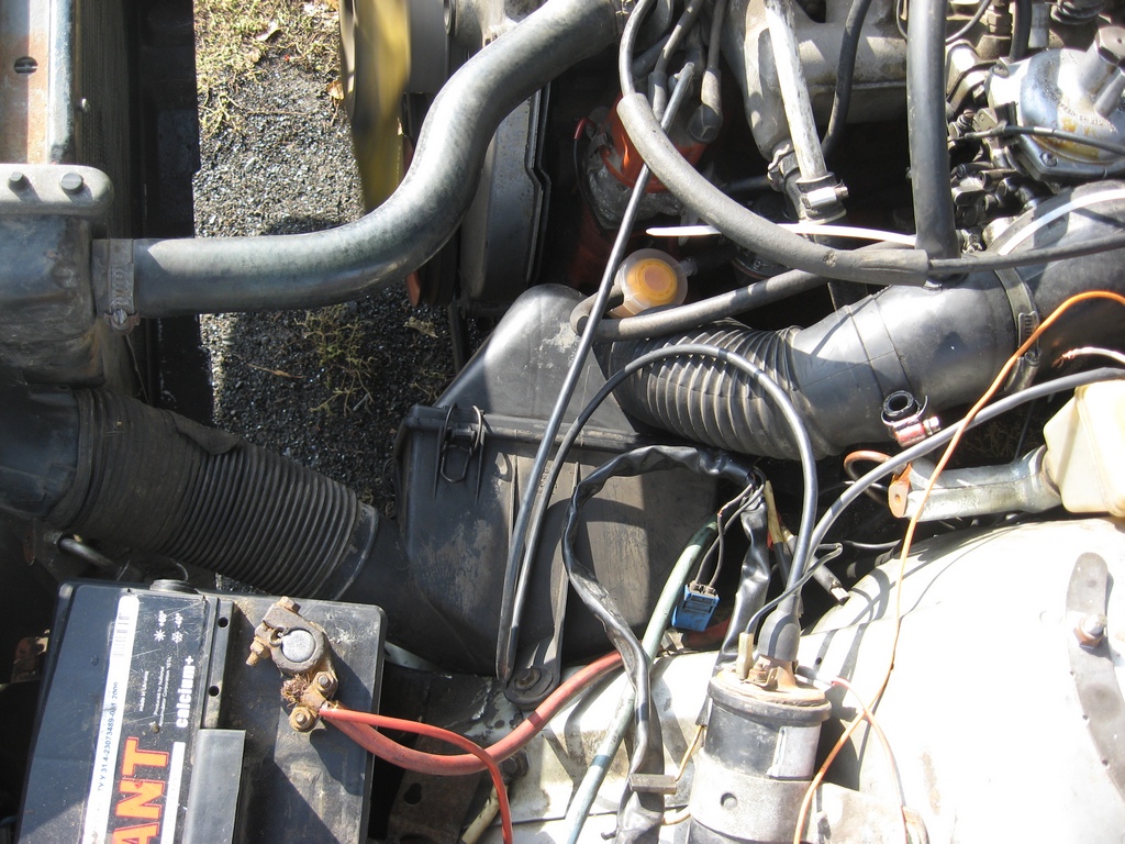

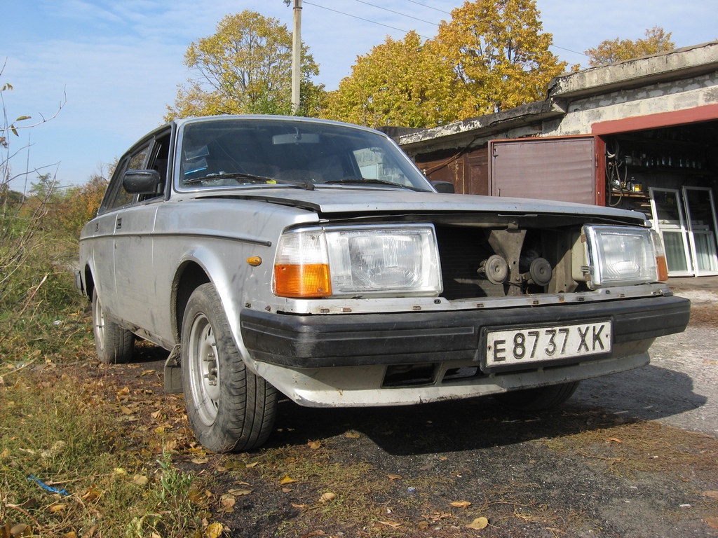

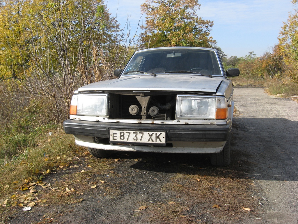

Повідомлення nikolajs » Нед жовтня 24, 2010 6:59 pm
Ну вот сварганил неебольшой фотоотчет. Собственно просто сегодня пофоткал и снял пару роликов. А вот вчера немного поковырялся. Основная задача была приварганить воздушный фильтр с минимумом капиталловложений и максимальным использованией оставшихся стандартных компонентов. На фото сами оцените то, как это вышло. От себя скажу спасибо Шведским инженерам за то, что придумали такие машины.
Повідомлення Gromix » Суб листопада 06, 2010 1:08 am
Давененько не читал твои отчеты!
Стромберг это жесть! Редкая штука, но на мотоциклах прижилась, на машине, на сколько знаю, несколько гемморойно (практически нет специалистов, а те кто ремонтирует и регулирует солексы за него не берутся)! Но в любом случае, раз заводится и уже ездит, то это здорово!

Повідомлення vnukoff » Суб листопада 06, 2010 1:19 pm
nikolajs написав:Итак, новая страница в истории моей машины. Дизельное сердце продано другому нуждавшемуся. Взамен куплено бензиновое. Предстоит колосальная работа по пересадке. По итогу отпишусь, возможно будут фотографии... Пока скажу только одно, идея создать нечто более динамичное, похоже таки воплатиться в жизнь. Куплен донор и теперь есть весь подручный материал для творчества.
Я конечно понимаю что это все вопрос $, но если хочется динамики то целесообразней смотрелся бы 200/230фт или 234 на худой конец. Правда под них надо менять тормоза, подвеску зажимать, м90 искать, и $$$$ :cars: А так B21 да еще и с карбом.... потом захочется еще динамики.... Но все равно УДАЧИ и скорейшего перевоплощения мечты в реальность.
Повідомлення nikolajs » Суб листопада 06, 2010 10:28 pm
Да , Стромберг - это вещь. И мы научимся его настраивать правильно сами. Машина ездит уже. Есть конечно ньюансы еще, но это все в процессе отладки и доводки будем совершенствовать. Постараюсь новых фоток подкинуть, теперь у меня и дизайн немного изменился. А по поводу В230FT я думал и м90 - это тоже хорошо. Но это все в будущем :) пока довольствуюсь тем, что есть. Теперь на очереди кузовщина. Сварка, покраска... ну и салон освежить нужно. А еще вся выхлопная не в дугу...
