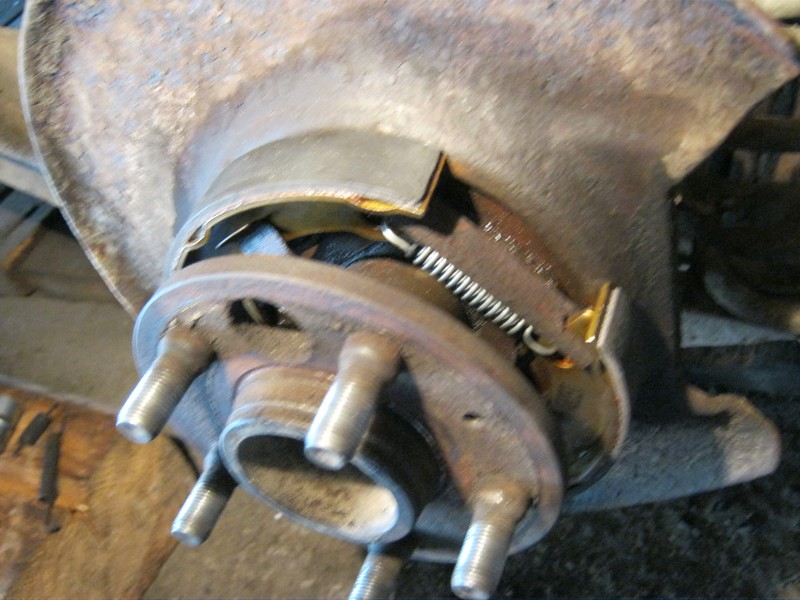

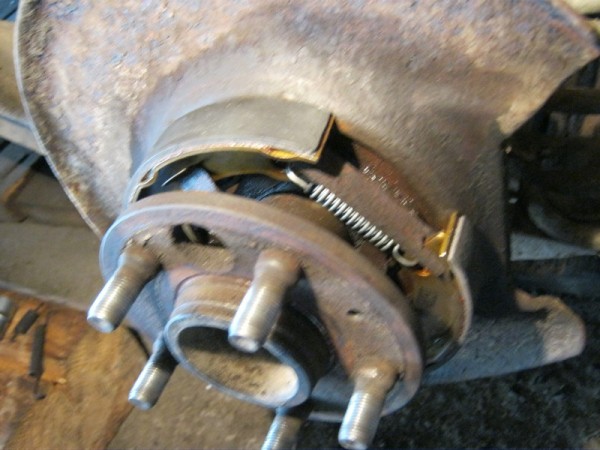

Ну, во-первых есть менее координальный и простой способ. Можно подпилить "вилку", которая стоит сверху и распирает колодки. Потом, я таки мечтаю заменить сами тросы. Благо Ромик вовремя решил продать свои. Поэтому полезу туда опять.
Re: 244 DLS grün
Повідомлення Fomax79 » Нед жовтня 05, 2014 9:59 pm
Вилку лучше не трогать,потом может не хватить регулировки троса,где то на форуме всплывало(у Стаса что ли) что при новых колодках и изношенной вилке не удалось отрегулировать ручник,пришлось наваривать её.

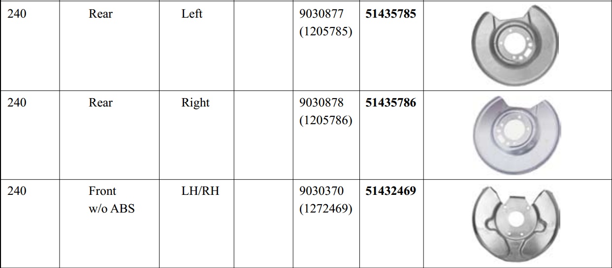

А может у кого есть регулируемые распорки вместо "вилок" как на фото? Или точить придется?
Кстати, а что на 740 стоит?
Re: 244 DLS grün
Повідомлення vodila2009 » Пон жовтня 06, 2014 2:43 pm
Так на 850 стоят регулируемые

Я полазил по всемогущему Вадису и выяснил, что на 740 стоит тот же самый регулировочный винт, что и на 240. Странно, но установив год 1978, он не показал вариант "вилки", только регулировочный винт. Так что будем просить разборщиков :) А колодки овальными быть не могут, они новые. Итальяшкам LPR я доверяю.

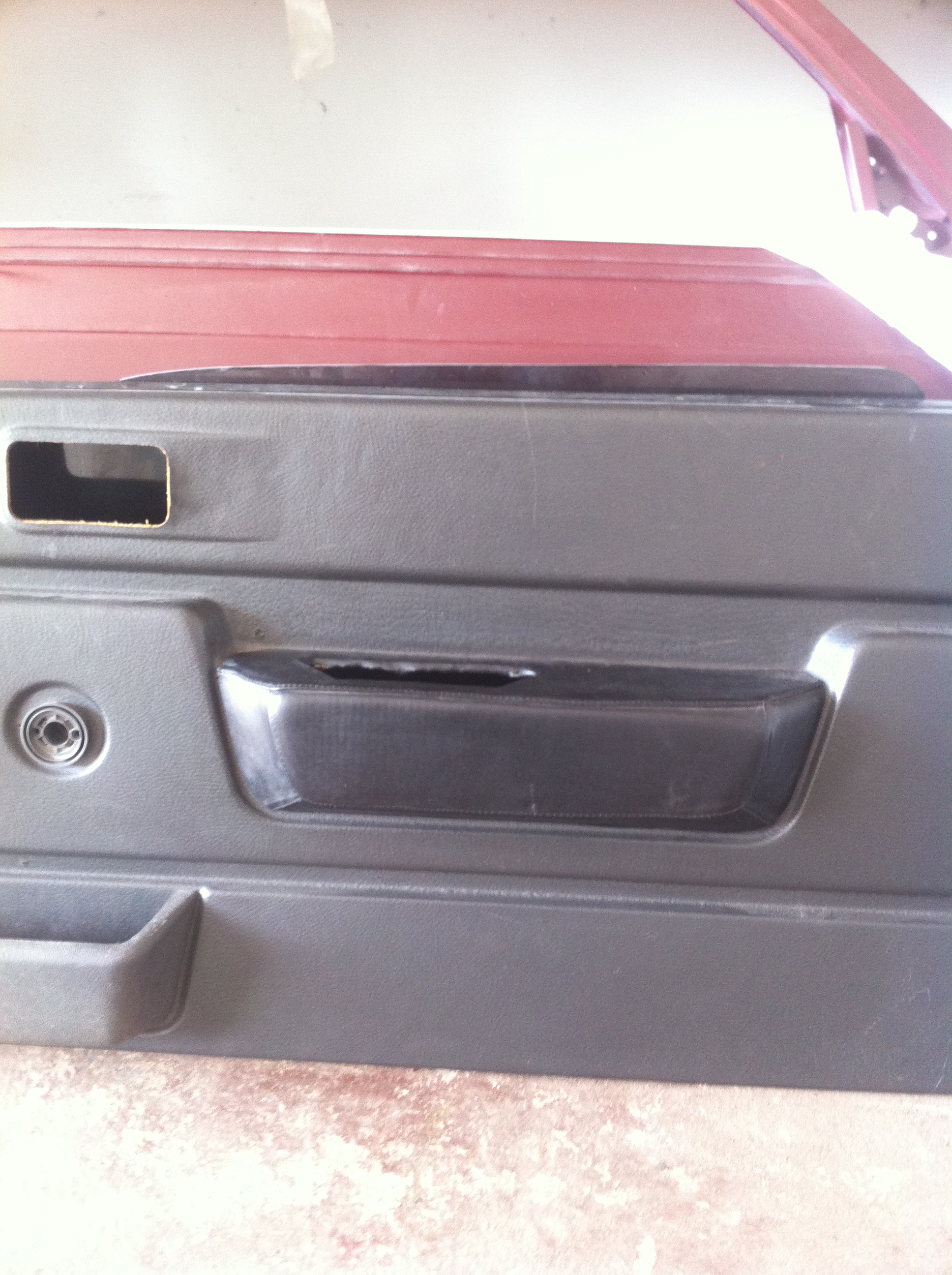

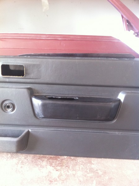

Сегодня выделил минутку и позанимался машинкой. Нужно было поменять переключатель поворотов и света фар. Как мне казалось, он сломан. Полез, снял пластиковые накладки на руле и такая картина - отпущены 3 из 4-ех винтов, которые это дело к колонке крепят. Когда-то кто-то лазил к спидометру... о чем говорит еще и трещина на его стекле. Нахрена это нужно было делать я не понимаю, но догадываюсь. Ну то такое. Так вот руки отбил бы тому, кто не закрутил эти винты. Затянул все и порядок. Очередной раз убедился, что в Вольво просто так ничего не ломается.

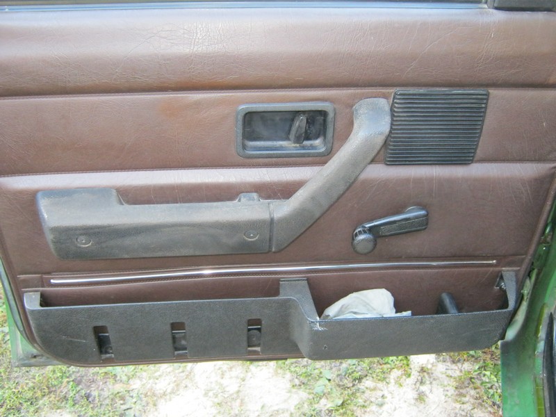

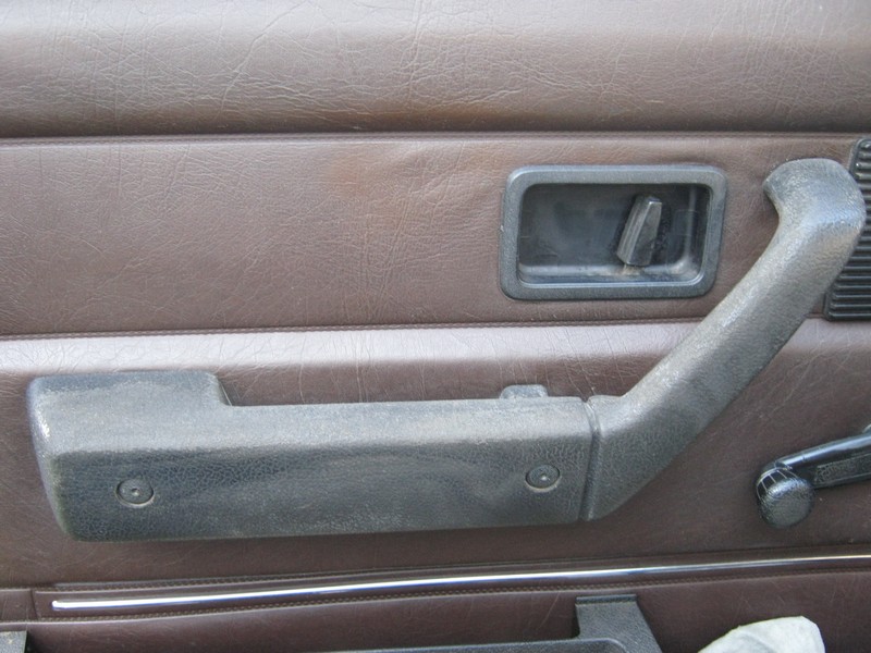

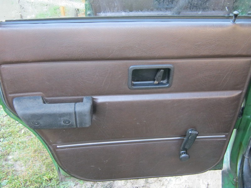

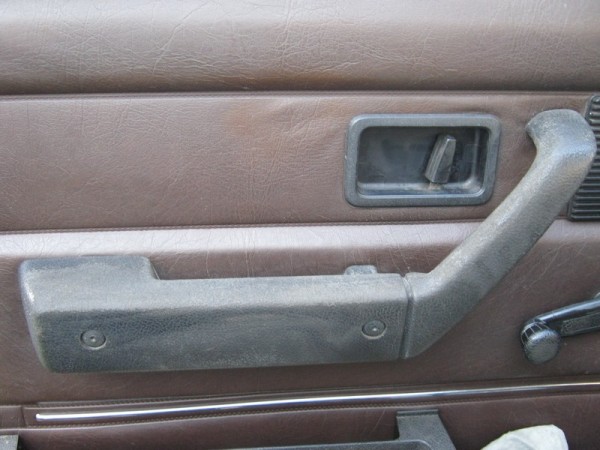

Еще всем известна болячка всех старых машин - хрупкий пластик. Так вот у меня оба кармана в передних дверях были с трещинами, полечил их. А потом и центральную консоль. Кстати, появилась идея обтянуть дверные ручки кожей. Сам каучук от старости уже не имеет внешнего вида, но вполне целый. Думаю, долгими зимними вечерами займусь.

вот такой кожаной вставкой лехе перешили проблемное место на троечной карте,не думаю что на двойке будет проблемней
Re: 244 DLS grün
Повідомлення nikolajs » Пон жовтня 13, 2014 8:47 am

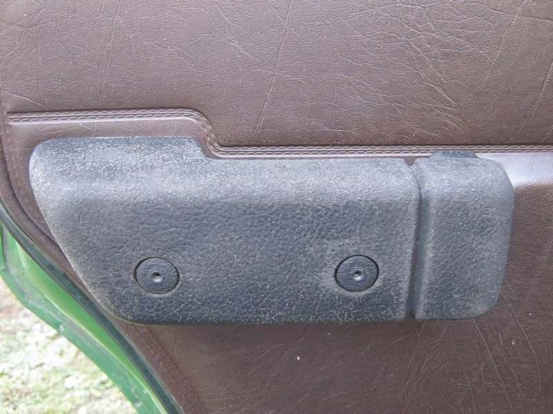

Олег, передние ручки думаю не проблема обтянуть, а вот задние, я лично не представляю как это сделать. И пара утренних фоток. Нужно навес мастерить.... И служебная Авэшка.
Востаннє редагувалось nikolajs в Пон жовтня 13, 2014 9:55 am, всього редагувалось 1 раз.
Re: 244 DLS grün
Повідомлення MOOSE » Пон жовтня 13, 2014 9:52 am
nikolajs написав:Олег, передние ручки думаю не проблема обтянуть, а вот задние, я лично не представляю как это сделать.
я думаю ручку проще обтянуть чем руль
