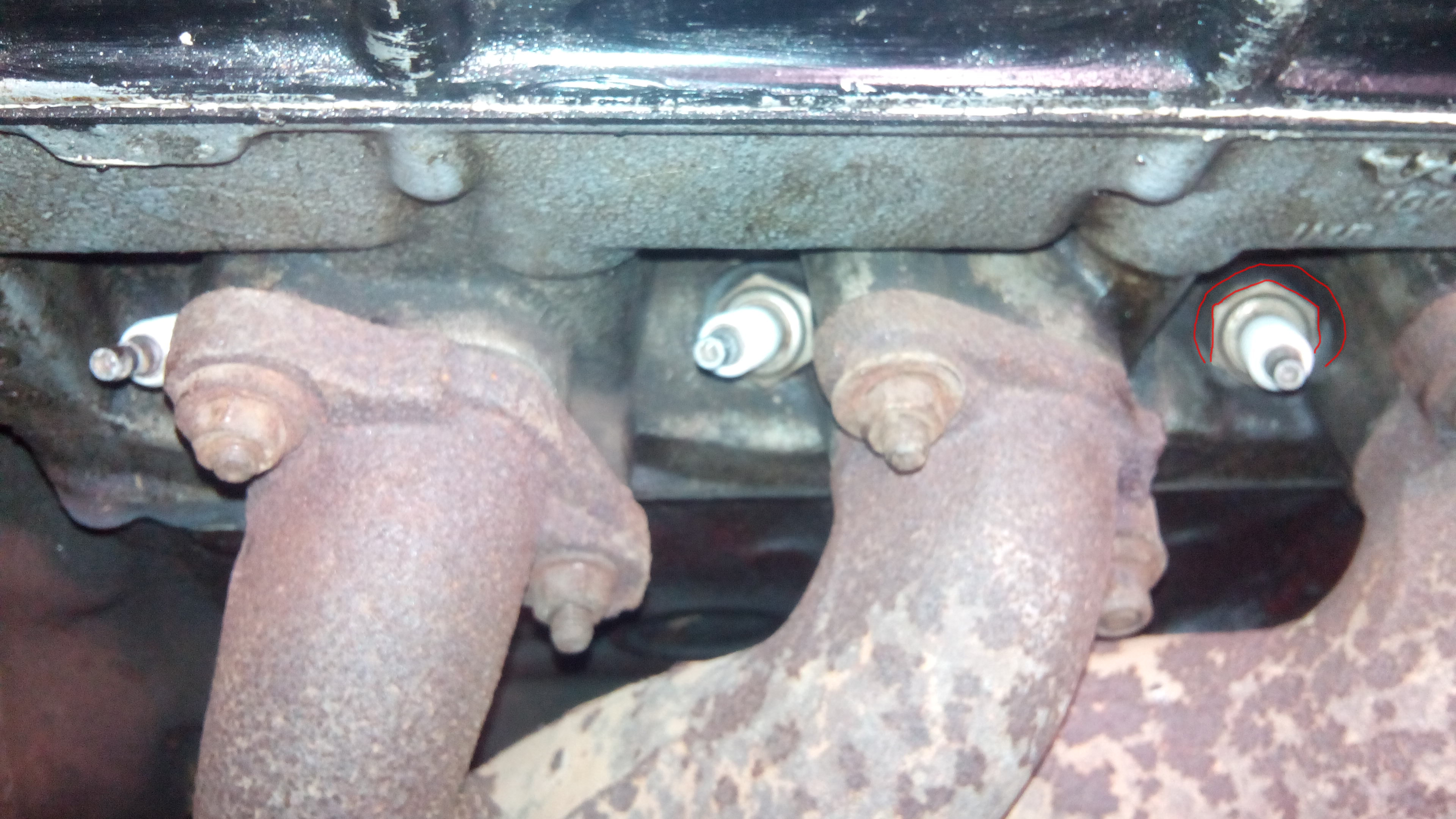

Народ, вопрос весьма тупой, но как открутить свечи? Ни один съёмник для свечей не налазит (стенки толстые)

Повідомлення ivan@m » Вів січня 20, 2015 11:29 pm

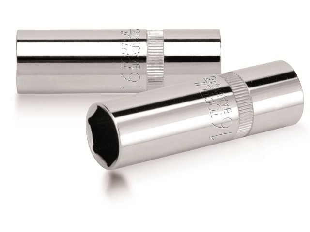

http://kiev-zapchasti.com.ua/instrument ... lyuch.html
никаких проблем всегда им откручиваю. по виду у тебя на 16

http://auto-spare-parts.com.ua/uploads/ ... mage-4.jpg
как я понимаю слева в ряд пять длинных насадок - это и есть они?

Повідомлення Ice_BEAR_Bo » Сер січня 21, 2015 12:25 am
да, они, продавливать пробовал, там резиновая шайба внутри ключа ))

Повідомлення Barakuda_tm » Сер січня 21, 2015 12:33 am
Ice_BEAR_Bo написав:да, они, продавливать пробовал, там резиновая шайба внутри ключа ))
да, есть такое дело ) продавливалась чуток, но голоска упиралась в края блока, и не надевалась )

Повідомлення BigBear » Сер січня 21, 2015 12:57 am
ivan@m написав:http://kiev-zapchasti.com.ua/instrument/svechnoj-klyuch.html
Я как то не доверяю таким ключам,три раза в руках оставалась или ручка пластмассовая или сочленение между головкой и ручкой (может это просто мои такие попадались :sad: ).Я откручиваю головка (тонкостенная),трещетка и удлинитель один или два смотря насколько глубоко посажены свечи.Считаю это самый лучший и надежный вариант.

Повідомлення Barakuda_tm » Сер січня 21, 2015 1:06 am
BigBear написав: (тонкостенная)
воот )) я походу с этим промахнулся ) нужно будет смотреть, что-то придумаю)

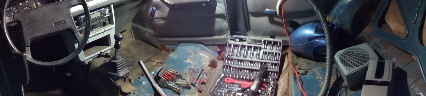

Повідомлення Barakuda_tm » Сер січня 21, 2015 1:07 am
А в общем то, Валечка сейчас в таком состоянии))
Правда в уже более чистом виде)

Повідомлення BigBear » Сер січня 21, 2015 1:43 am
Смотри как у тебя там все цивильно ;) ,дуйка,пылесос,набор инструмента,поздравляю.Когда уж меня позовеш?

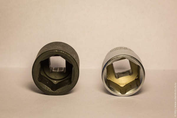

Вот такая вот тонкостенная головка должна быть

Повідомлення Barakuda_tm » Сер січня 21, 2015 2:10 am
BigBear написав:Вот такая вот тонкостенная головка должна быть
Ну у меня вроде вот такая вот и есть... может действительно, в силу того что боялся что-то повредить, просто не до конца надевал ))
посмотрю, когда там буду )

Повідомлення BigBear » Сер січня 21, 2015 2:18 am

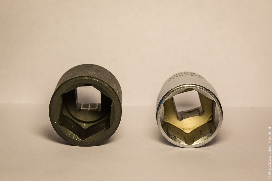

Вот такое отличие от простой

Повідомлення Barakuda_tm » Сер січня 21, 2015 2:19 am
BigBear написав:Вот такое отличие от простой
не, ну конечно там вот такая тонкостенная...

Повідомлення ivan@m » Сер січня 21, 2015 8:59 am
BigBear написав:
ivan@m написав:Я как то не доверяю таким ключам,т.
Я тоже лома раньше такие.потом понял что не в ключах дело,а в голове,особенно при затяжке.щас все гуд))))))

Повідомлення atol » Сер січня 21, 2015 2:01 pm
Года четыре назад ,на авторынке ,я купил свечную головку с магнитом и естественно свеча не вываливается в яму как обычно , очень удобно. :cars:

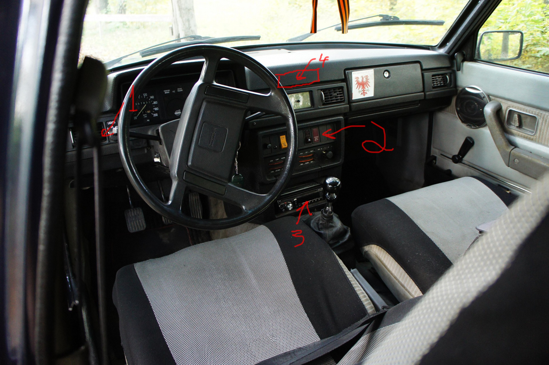

Повідомлення Barakuda_tm » Нед січня 25, 2015 8:48 pm
Предыдущий хозяин, когда ставил магнитолу, поставил её на место стандартных кнопок (№2 на изображении).
А кнопки сами он встроил прямо в левый диффузор (№1 на изображении). Хотя стандартное место для магнитолы — внизу бороды (№3 на изображении). Но место, скажу я вам, действительно неудобное. Хотя кому как. Думал я думал, и решил посоветоваться на форуме и на драйве. Есть у меня четыре варианта, для расположения магнитолы, каждый имеет плюсы и минусы, собственно вот помогите определиться.
1. стандартное место для магнитолы.
Из плюсов — всё остальное останется на своих местах, кнопки верну "на родину", диффузор приобретёт нормальный, рабочий вид.
Из минусов — не удобное расположение.
2. Оставить как есть.
Из плюсов — удобное месторасположение магнитолы и "кармашек" для мелочёвки на месте стандартной магнитолы.
Из минусов — не работающий диффузор отопления.
3. Врезать магнитолу над часами (№4 на изображении). В идеале, сделать так, чтобмагнитола выезжала, и заезжала, закрываясь крышечкой в стиле всей торпеды (как дисковод или как дисплеи в новых ауди).
Из плюсов — удобное месторасположение магнитолы, "кармашек" для мелочёвки на месте стандартной магнитолы, рабочий диффузор отопления, кнопки на своём месте.
Из минусов — не стоковый вид, трудность монтажа, нужно резать торпедо (есть запасная для этого эксперимента)
4. установить магнитолу в бардачок.
Из плюсов — "кармашек" для мелочёвки на месте стандартной магнитолы, рабочий диффузор отопления, кнопки на своём месте.
Из минусов — неудобное месторасположение магнитолы, уменьшенное пространство перчаточного ящика.
Вобщем вот суть вопроса )

Повідомлення nikolajs » Нед січня 25, 2015 9:03 pm
Ну как тебе сказать... я за вариант магнитолы на ее законном месте, однозначно! Пульт ДУ тебе все проблемы решает, тем более, сейчас все на флэшках. И не уродуешь панель...
Я себе мечтаю оставить родной магнитофон как есть, а вот современное что-то засунуть в бардачек. Но есть одно но! Страховку , какие-то бумажки, мелочевку лучше возить именно там. Нравиться как Герман сделал - вывел ЮСБ на панель - это да, тема.
Re: Валентина
Повідомлення Fomax79 » Нед січня 25, 2015 10:18 pm
Имхо,оствить магнитофон в штатном месте. В бардачке пульт его не возьмет,надо делать выносной приемник сигнала или клавиши на руль. Учитывая опыт эксплуатации вольво скажу-карманов дверей,кармана над ручником и штатного бардачка-достаточно для размещения барахла. Карман на месте магнитофона не удобен. На высокой торпеде есть карман вверху,так вот были бы доп.приборы-не задумываясь поставил бы их туда,вместо бумажек и ручки болтающихся там. По удобству-в любом случае отрывать глаза от трассы,так что все управление магнитолой на ощупь,а это уже требование к эргономике магнитолы. И внизу она не отвлекает и не засвечивает ночью.

Повідомлення Barakuda_tm » Пон січня 26, 2015 10:10 pm
Спасибо за советы ) Значит буду оставлять на штатном месте ) Тем более пульт у меня есть )

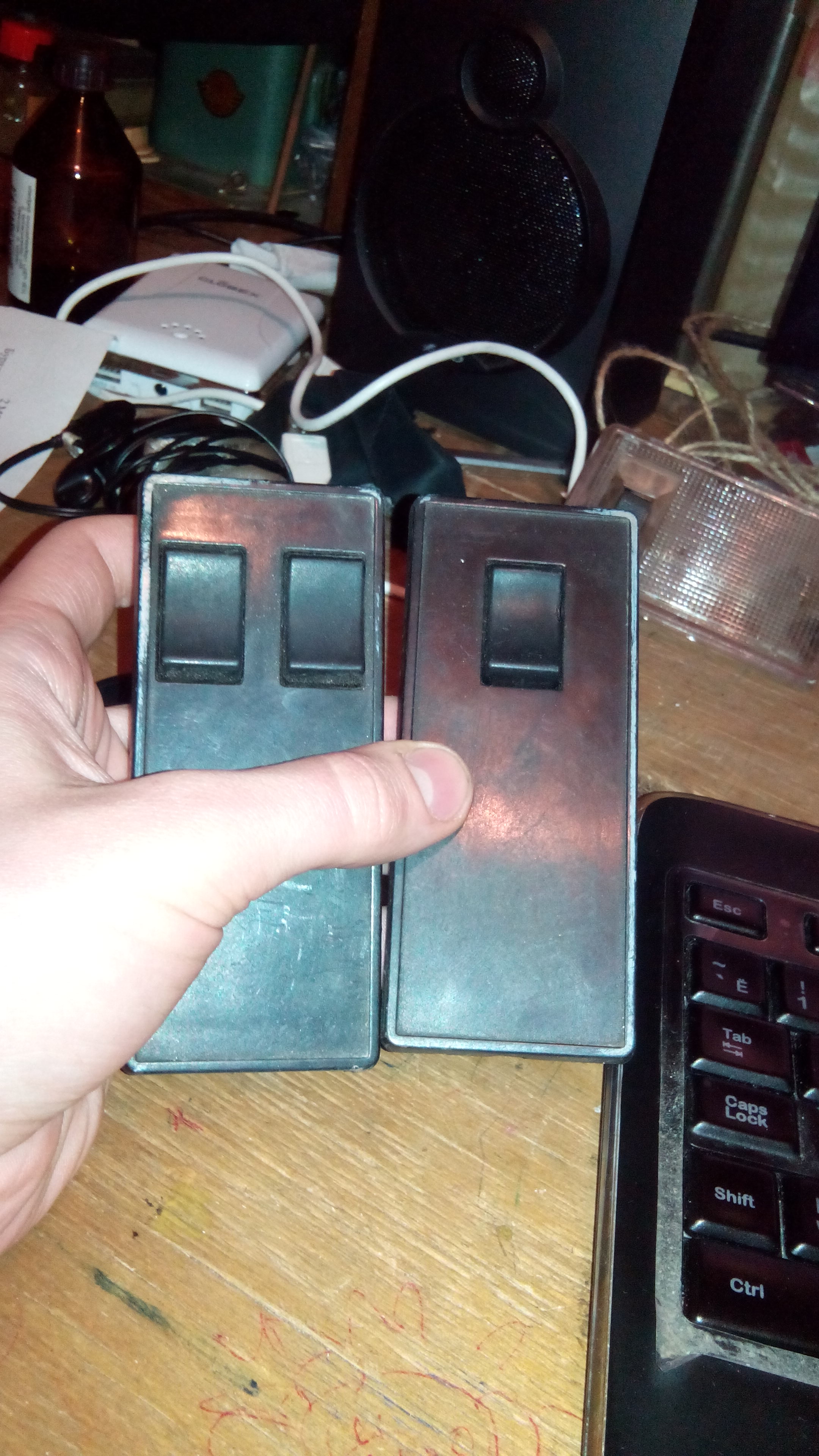

А у меня сегодня радость, пришла посылочка мне ) а точнее даже две!) но про всё по порядку. Благодаря Сергею Ивановичу обзавёлся часиками на панель, за что ему большое спасибо) А так же - фонарь внутреннего освещения, так как его у меня вообще не было)
И вторая посылочка - это небольшая загадка, на счёт которой у меня есть вопросы к форумчанам )
Ктооже первым отгадает что за посылочка пришла из Днепропетровска ?? ))

Повідомлення ivan@m » Пон січня 26, 2015 10:35 pm
Так их же всего 2 зачем они тебе? Нада ж 4))))))
