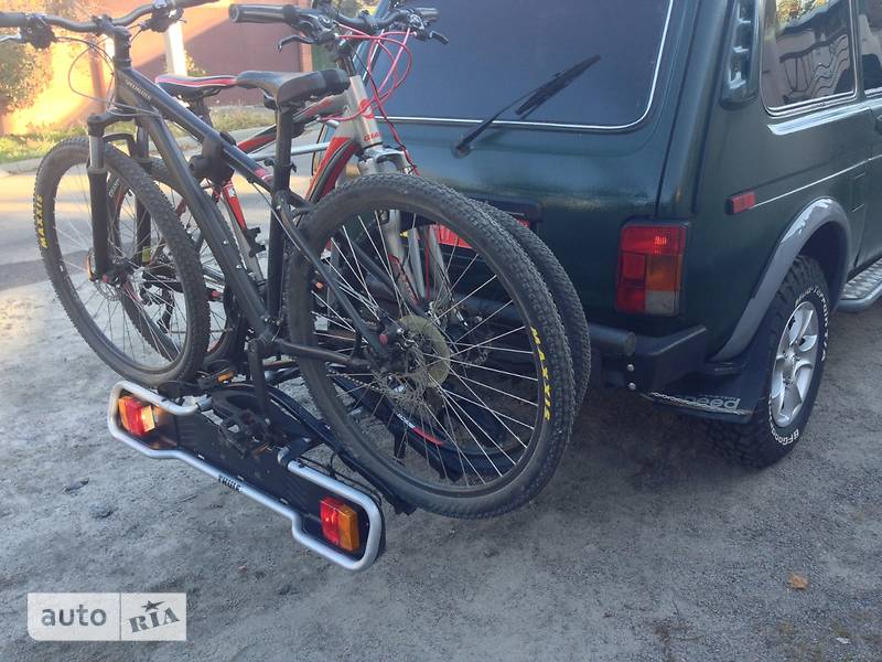

Повідомлення nikolajs » Вів жовтня 14, 2014 9:14 pm
Вот хочу замутить такую штуку. И еще достал смеситель для газового под Стромберг.

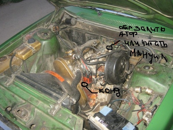

Повідомлення nikolajs » Сер жовтня 15, 2014 9:02 pm

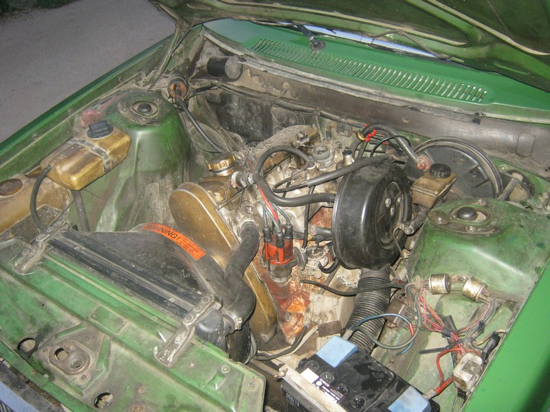

Сегодня заменил ВВ провода. Думал пердеть и дрыгаться перестанет. Хера там. Сразу вспомнил Ваню :) Копать где? Крышка трамблера и бегунок?
Регульнул холостые, а то 1500 не правильно. И замеряли компрессию :( 7-7-7-8
Теперь вскрытие покажет. Но это не скоро. Следующая на очереди выхлопная, а то уже половина ее отпала.

Повідомлення ivan@m » Сер жовтня 15, 2014 9:10 pm
nikolajs написав:Сегодня заменил ВВ провода. Думал пердеть и дрыгаться перестанет. Хера там. Сразу вспомнил Ваню :) Копать где? Крышка трамблера и бегунок?
игла карба шибко влияет. и конденсатор

Повідомлення nikolajs » Сер жовтня 15, 2014 9:14 pm
С иглой интересно. Это нужно разбирать карб и все чистить? А конденсатор какой? На фото подкапотки покажите плиз. И как его лечить?

Повідомлення ivan@m » Сер жовтня 15, 2014 9:40 pm
там по карбу нада такой типа болт 8 длинный или шестигранник у меня например пропиленный болгарычем. откручиваешь пробку на карбе вставляешь туда и крутишь аккуратно против обедняешь смесь-по обогащаешь.

А ,вспомнил, да есть там такая регулировка иглы. По ходу он заливает. И нужно залить АТФ. Хотя вродь там масло есть и старый хозяин банкой с красной гадостью махал перед мордой. Но я сегодня заглянул, а оно не сильно красное. Скорее как обычное масло цветом. Может меня глючит. Пасиб Ваня, буду пропатчиваться.

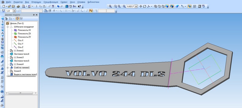

Повідомлення Dr.V » Чет жовтня 16, 2014 9:02 am
nikolajs написав:Вот хочу замутить такую штуку.
Коль, а що це за откривашка?

Повідомлення Stas340 » Чет жовтня 16, 2014 9:44 am
viewtopic.php?f=38&t=33101
там про карб, масло обычное можно только летом или на В28, сейчас уже прохладно а АТФка сохраняет текучесть при низких температурах
По поводу того что дергается это зажигание, карб чуть не так себя проявляет
1. конденсатор. вполне спокойно перепаивается жигулевский конденсатор (брать тот что с медным многожильным проводком, а не тот что с одножильным)
Этого должно хватить для устойчивой работы
2. контакты. совершенно не раритет и новые правда по курсу 8 я брал у Лехи аж за целых 35 гривен, можно почистить на некоторое время поможет, ну и посмотреть зазор в контактах
3. катушка в основном умирает более резко, и в предсмертном состоянии работает, в основном только на холостых
Бегунок и крышка трамблера в контактном зажигании вещи второстепенные, там мощность искры низкая и потому пробивает их ну капец как редко.

Dr.V написав:
П..С. КОМПАС ;)
для дисков походу

Повідомлення nikolajs » П'ят жовтня 17, 2014 8:55 pm
Stas340 написав:http://volvo.com.ua/forums/viewtopic.php?f=38&t=33101
Охренеть! Это мне и зимы не хватит... Нужно вчитаться.

Повідомлення nikolajs » П'ят жовтня 17, 2014 8:57 pm
Dr.V написав:
П..С. КОМПАС ;)
Бутылки с пивом под шестигранные пробки открывать :) А если серьезно, у меня на дисках крышки присутствуют, которые желательно не от руки закручивать (могут быть утеряны или сперты), а ключем. И соответственно откручиваться тоже. Как стелаю ключ, продемонстрирую.
