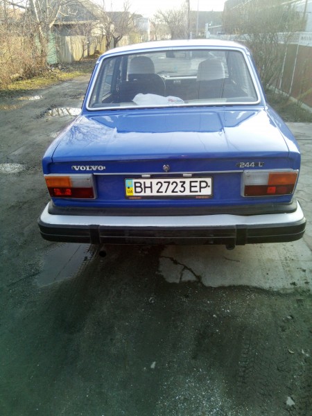

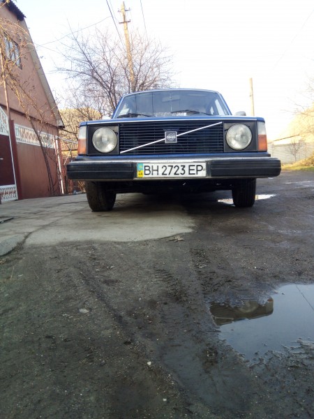

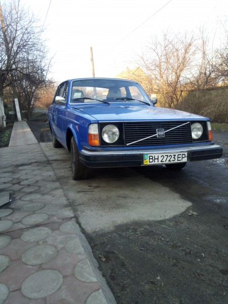

Повідомлення Alex 27 » Чет лютого 15, 2018 8:10 pm
Как то так
