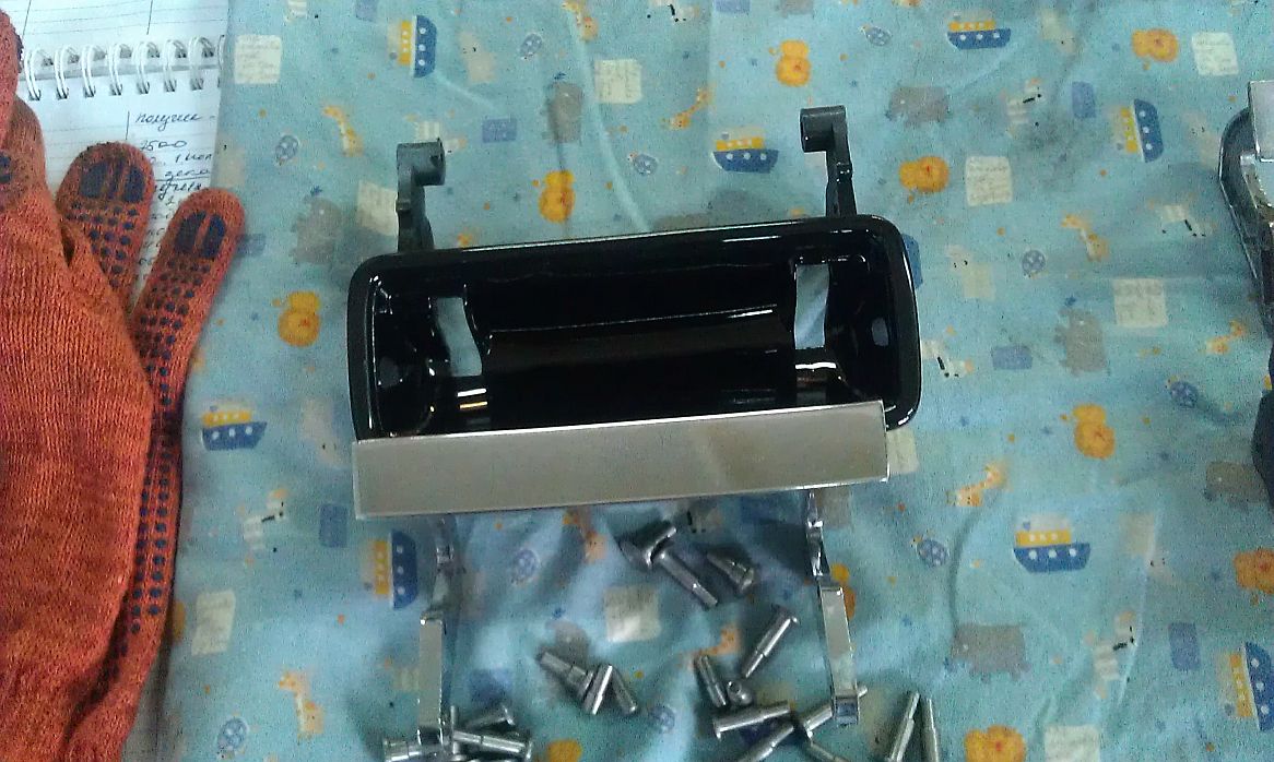

Ну вот и начал сборку.
Востаннє редагувалось volvo244DLs в Суб травня 17, 2014 8:07 pm, всього редагувалось 3 разів.

Повідомлення volvo244DLs » Суб травня 17, 2014 7:25 pm
Ну вот осилил.

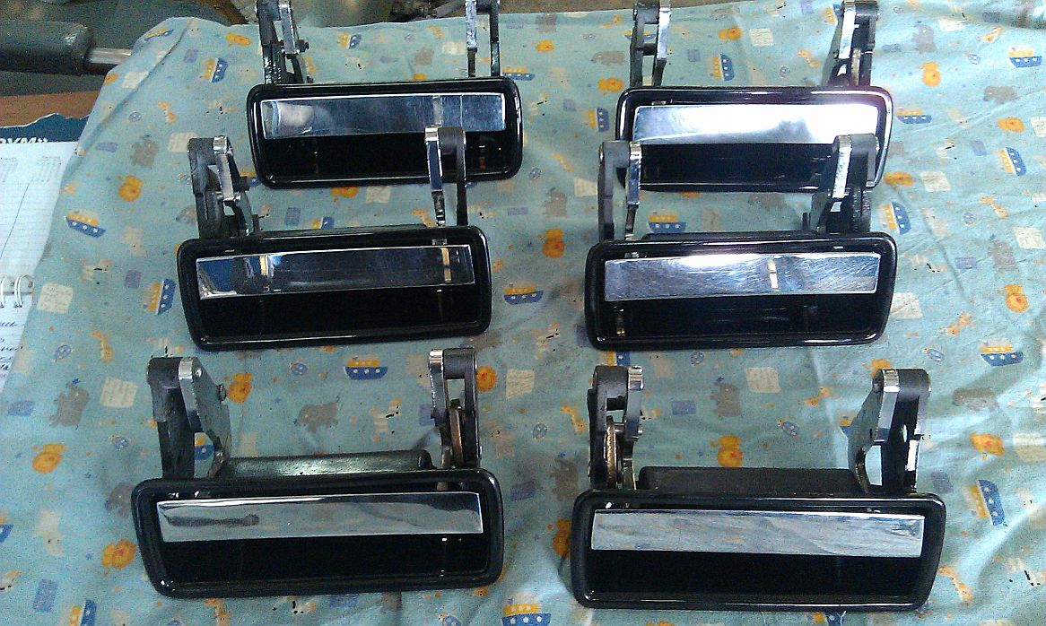

а чому ручок аж 6? :o
Re: БОРТ 244 DLS
Повідомлення volvo244DLs » Суб травня 17, 2014 7:37 pm
А на запас. :drag:

Повідомлення Fomax79 » Суб травня 17, 2014 8:50 pm

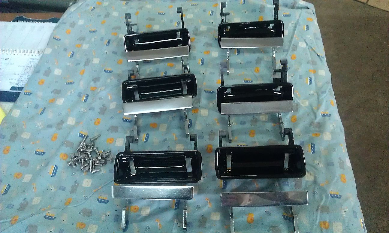

Корпуса ручек ровняли? Или такие были.

Повідомлення volvo244DLs » Нед травня 18, 2014 9:32 am
Да, ровнял. У мкня их было 12 штук. Но смог сделать только 6. Остальные :grin:

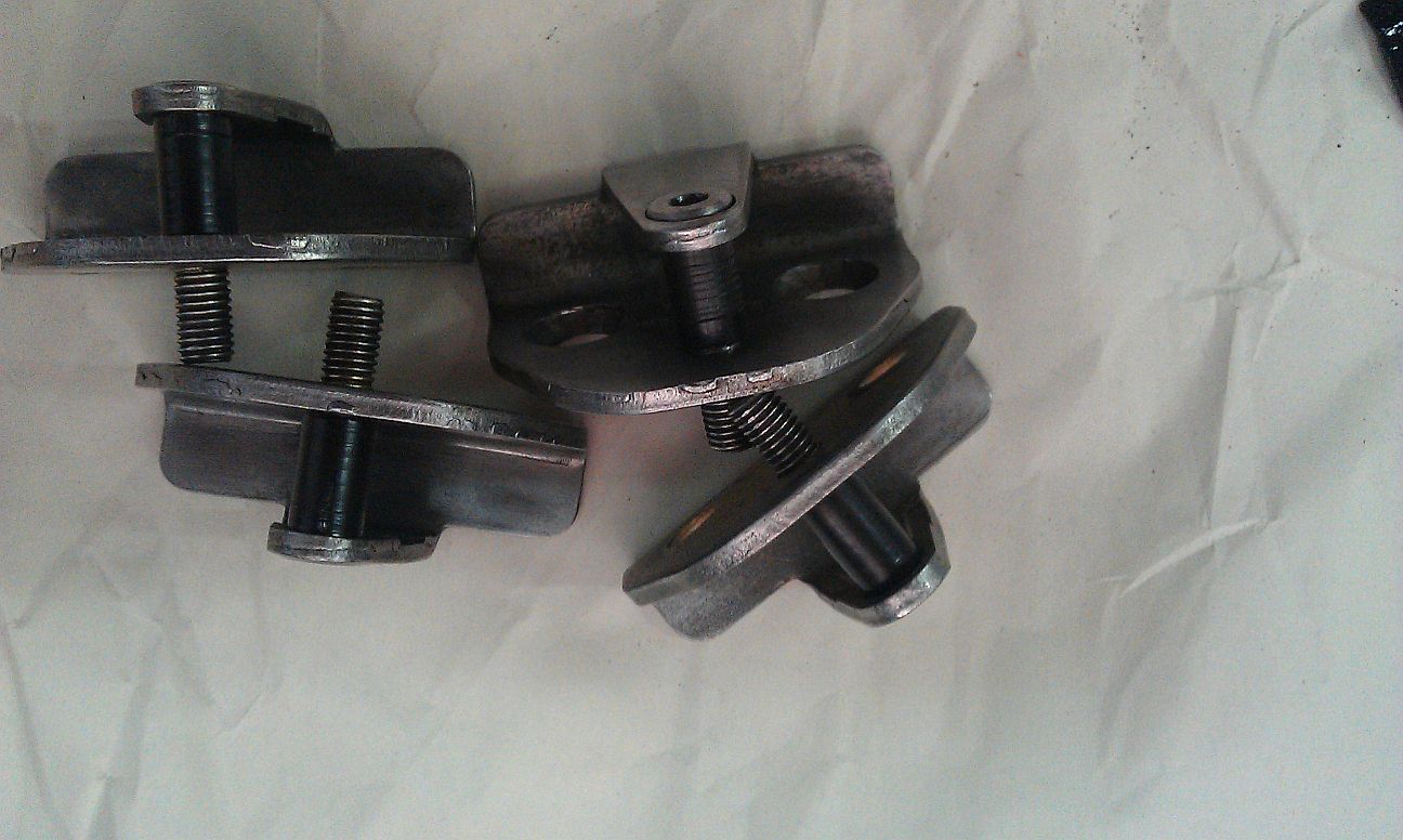

Повідомлення volvo244DLs » Пон травня 19, 2014 6:28 pm

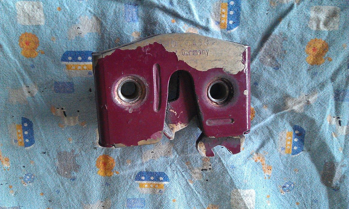

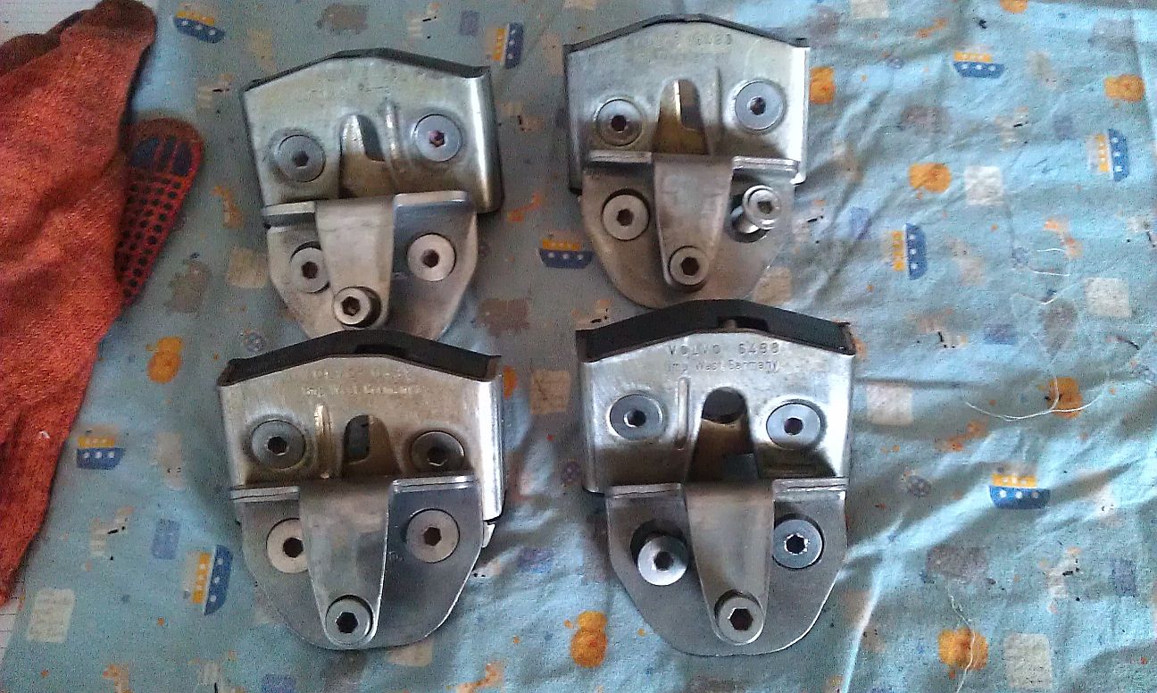

Ну вот ещё одна проблема решена. Во свех она явно есть.Это выработка на болту замка двери. Ну и 100% износ пластиковой втулочки этого болта. Беру и протачиваю болт и одеваю на него новую пластиковую трубочку.

Fomax79 написав:Корпуса ручек ровняли? Или такие были.
А как понять ровняли?Имеется в виду деформация по середине, где корпус на сужение идёт?
Сергей к вам вопрос, вы сами толкатели новые делали или это старые, но классно отполированные?

Повідомлення Fomax79 » Пон травня 19, 2014 9:08 pm
troll999 написав:
Да,это обычная картина для 240-х,видать корпус тонкий в этом месте и ведёт со временем.

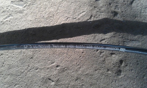

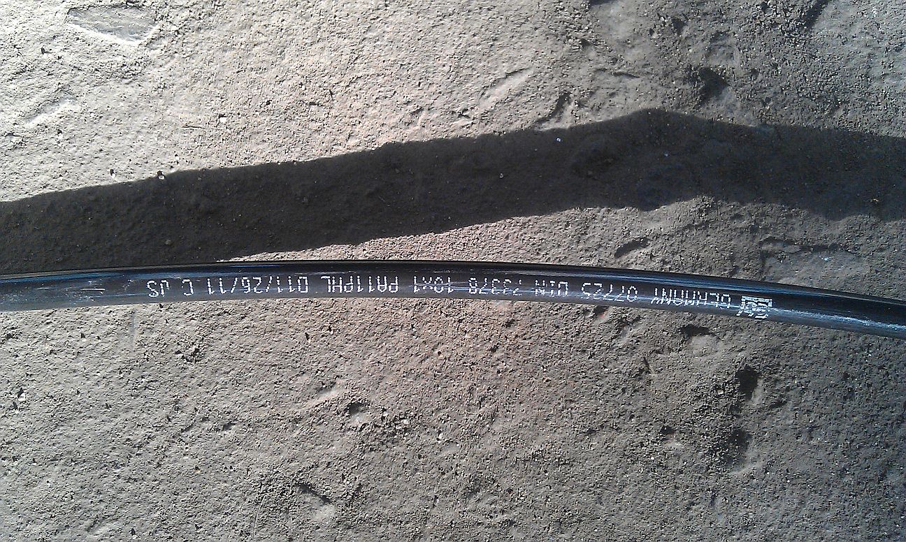

А у меня вопрос про пластиковую трубочку на защёлках замков.От чего трубочка?
Фотнул маркировку трубочки и вечером выложу.

Re: БОРТ 244 DLS
Повідомлення volvo244DLs » Вів травня 20, 2014 11:15 am
troll999 написав:
Это все с машины только отдраянное и отполированное. Ручка имеет изгиб от старости. Во и ровнял до такого состояния.

Повідомлення troll999 » Вів травня 20, 2014 11:37 am
volvo244DLs написав:
troll999 написав:
Вы имеете в виду вот такую деформацию?Серединок корпуса?

Повідомлення volvo244DLs » Вів травня 20, 2014 12:02 pm
Да, именно это.

Re: БОРТ 244 DLS
Повідомлення volvo244DLs » Вів травня 20, 2014 12:43 pm
Мне мои обошлись : заклепки- 30гр, покраска вошла в стоимость машины. Все остальное своими руками. Результат можете оценить сами.

Повідомлення volvo244DLs » Вів травня 20, 2014 5:39 pm

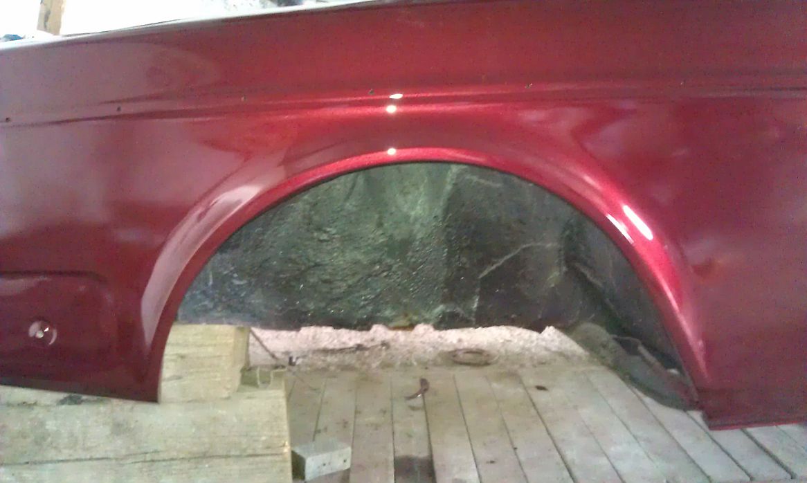

Вот трубочка и машинка без передней балки.

Повідомлення Fomax79 » Вів травня 20, 2014 9:29 pm
О,за фото трубки,спасибо.

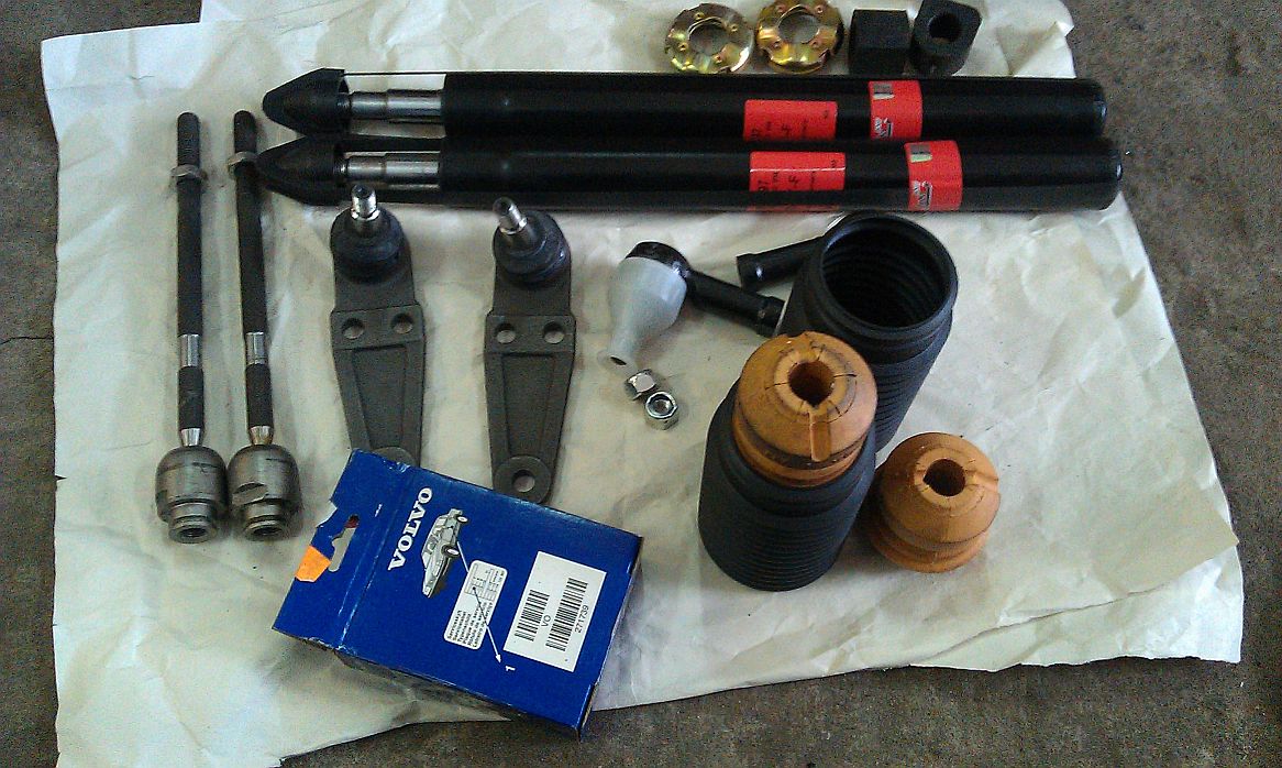

Повідомлення volvo244DLs » Сер травня 21, 2014 5:20 pm
Начал делать передок. Вот из этого.

Повідомлення troll999 » Сер травня 21, 2014 5:23 pm
volvo244DLs написав:Начал делать передок. Вот из этого.
Масло?Или газо-маслянные?

Повідомлення volvo244DLs » Сер травня 21, 2014 5:39 pm
Газо- масло. Сегодня снял старые. Отходили много. Гдето около 7лет. Монро. Выглядят как новые. Но поставлю всё совершенно новое.

Повідомлення troll999 » Сер травня 21, 2014 5:54 pm
volvo244DLs написав:Газо- масло. Сегодня снял старые. Отходили много. Гдето около 7лет. Монро. Выглядят как новые. Но поставлю всё совершенно новое.
У меня с газо-маслом плохой опыт и по этому побаиваюсь, беру простые масляные.
