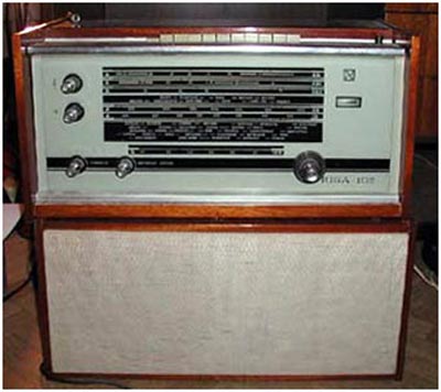

Еще один раритет! Такая техника никогда не умрет! Это наша история и гордость!
Спасибо дядьке моей жены. У него золотые руки, починил такую вещь! Как я жалею, что по незнанию и непониманию, в детстве разобрал дедовскую радиолу Riga.
Зато, теперь есть с чем выезжать на сходняк или пикник :)
Могу еще видос закинуть. Только не знаю как.

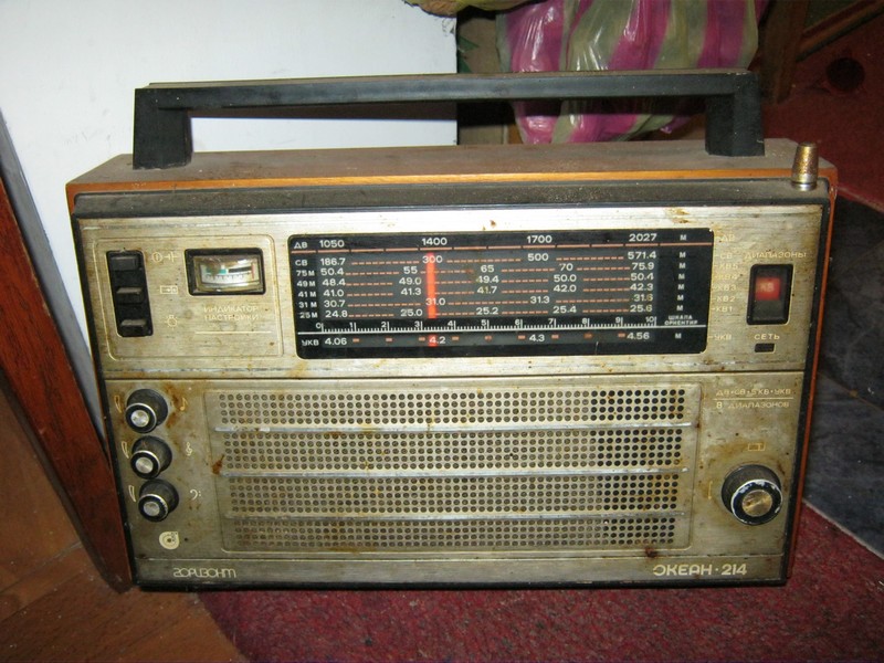

Таким я его нашел в сарае. Он не работал.

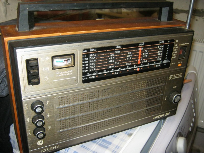

Так он выглядит после ремонта.

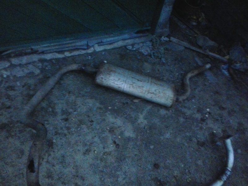

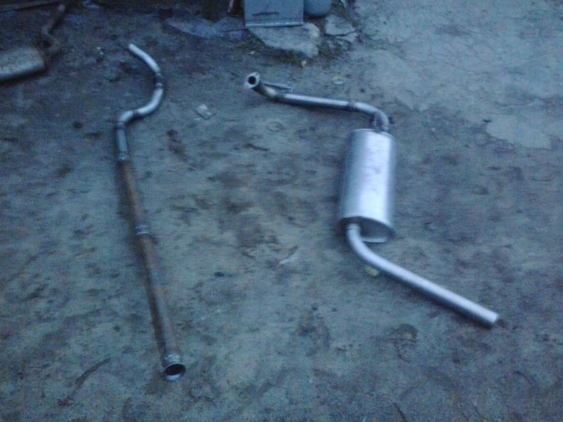

А вот супер выхлоп супер тюнинговый сцпер спортивный. Пока только на земле. И часть старого.

Уже на машине. Все гуд, тихо как и положено. На все ушло 750 гр. Но еще едет выхлоп от 940 турбо. Но то уже под будущий тюнинг :)
