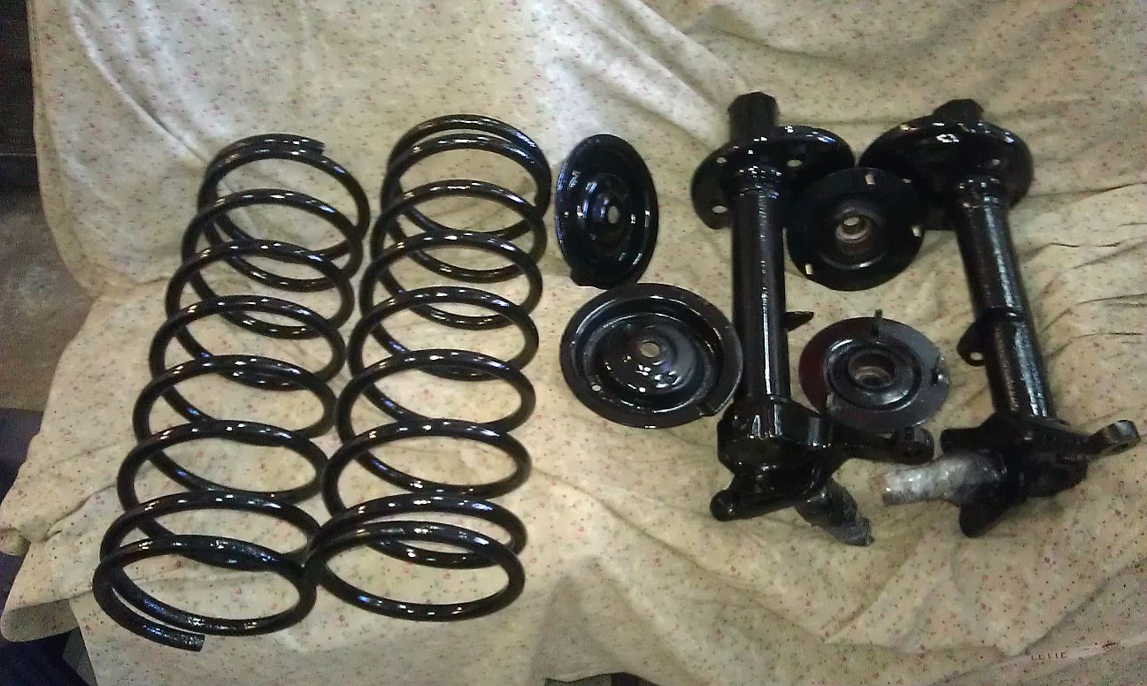

volvo244DLs написав:Начал делать передок. Вот из этого.
Красота! Надеюсь, будет бегать как новая. А то я на своей бывшей 244 поменял все, а эффекта получил очень мало. Передок как бубонел, так продолжал бубонеть. Может проблема в другом была, я не знаю...

Повідомлення volvo244DLs » Чет травня 22, 2014 8:45 pm
Стоечки забрал.

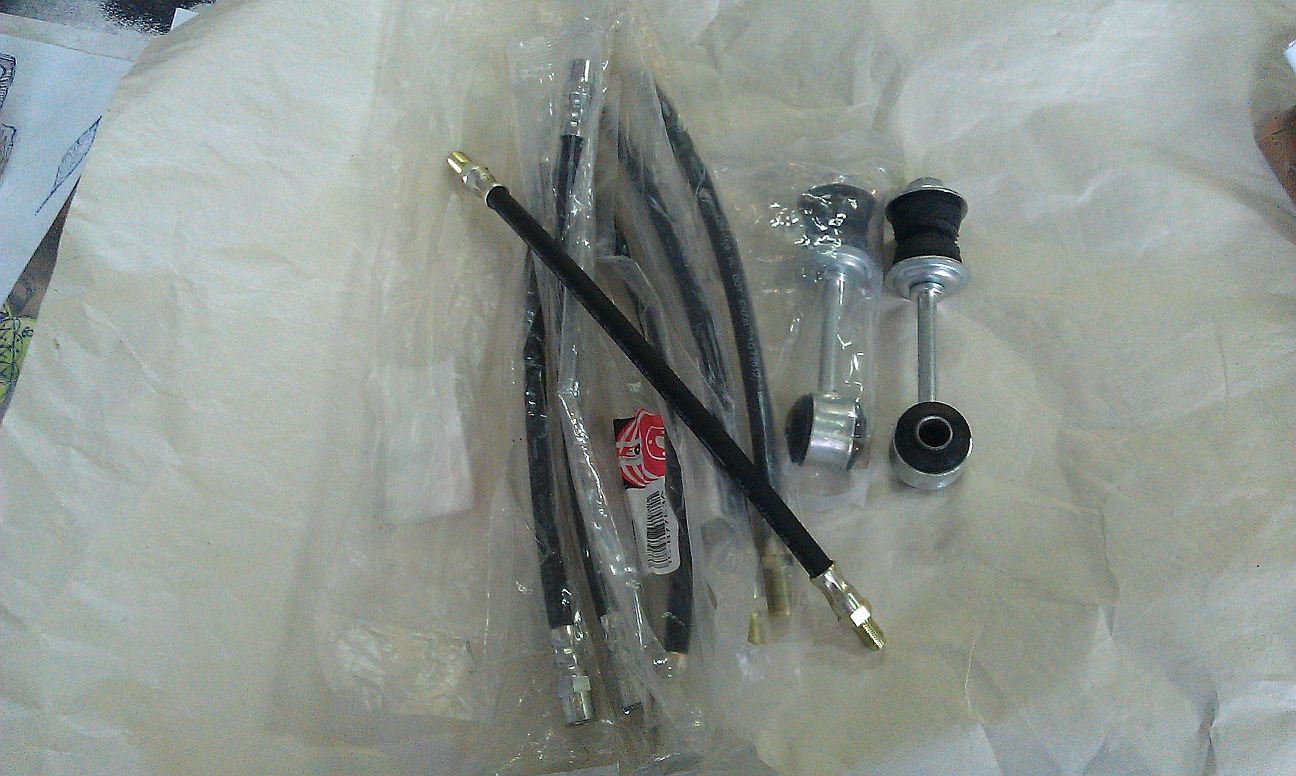

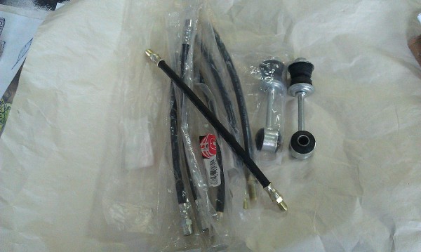

Мои "5 копеек".
Рад, что к этому проекту так, или иначе имею причастность. А еще, радует то, что на них все в наличии есть.

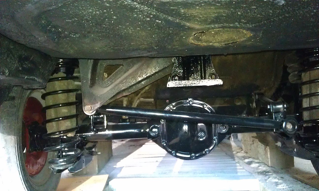

Повідомлення volvo244DLs » П'ят червня 06, 2014 4:53 pm
Ну вот ещё

Повідомлення troll999 » П'ят червня 06, 2014 5:25 pm
Красиво блестит.
А что это там такое внутри пружин?

Повідомлення volvo244DLs » П'ят червня 06, 2014 5:56 pm
Когда то давно я придумал эту штуку. Это просто настоящий каучук. Его раньше ложили между плитами панельных домов. Так наэываемые колбаски. Он очень мягкий. Ну вот я попробовал его использавать в пружинах. И очень классно он себя оправдал. Смысл этого всего заключается в том, что на кузове стоит отбойник возле заднего моста. И при сильном ударе поглощает силу удара об мост. Ну так этот каучук работает точно так. Только когда машина не пригружена, то работают только пружины, а когда пригружена, то начинают работать и смягчать удар колбаски. Они не позволяют пружине сжаться , а тем более лопнуть. За 15 лет не лопнуло ни одной пружины и ни разу не было удара отбойника по мосту.

Повідомлення troll999 » П'ят червня 06, 2014 6:32 pm
volvo244DLs написав:Когда то давно я придумал эту штуку. Это просто настоящий каучук. Его раньше ложили между плитами панельных домов. Так наэываемые колбаски. Он очень мягкий. Ну вот я попробовал его использавать в пружинах. И очень классно он себя оправдал. Смысл этого всего заключается в том, что на кузове стоит отбойник возле заднего моста. И при сильном ударе поглощает силу удара об мост. Ну так этот каучук работает точно так. Только когда машина не пригружена, то работают только пружины, а когда пригружена, то начинают работать и смягчать удар колбаски. Они не позволяют пружине сжаться , а тем более лопнуть. За 15 лет не лопнуло ни одной пружины и ни разу не было удара отбойника по мосту.
Полезная штука!
Я видел в продаже подобного действия, но только там на витки накладывались и стяжками фиксировались.
