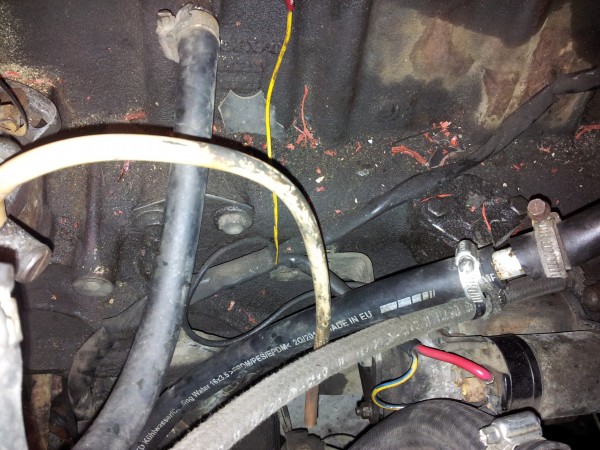

всё веселее и веселее:машина сегодня не завелась,из-под головы обнаружил подкапывание антифриза.

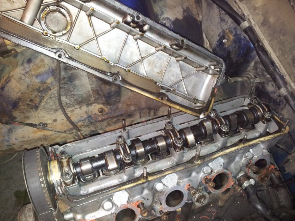

уже начал.будет на днях фотографии полного пи***ца,которого натворил прошлый хозяин.

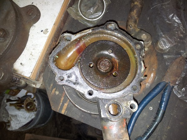

подскажите шарящие:на 21-м моторе прокладку под большой патрубок охлаждайки,что в одном ряду с впускным-откуда взять?тот-же вопрос по уплотнительному кольцу между помпой и обводной трубкой.
я обещал треш-даю треш
прокладки все из линолеума

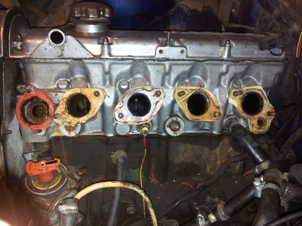

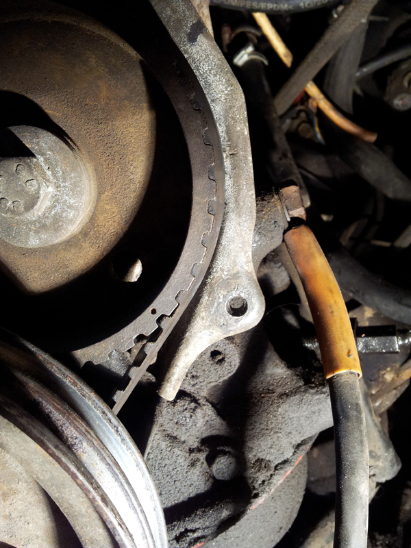

вот эти две заглушки на блоке-одна из них это от бензонасоса(какая?),а вторая?
где можно купить прокладку на помпу и уплотнительные кольца?не могу найти в интернете.

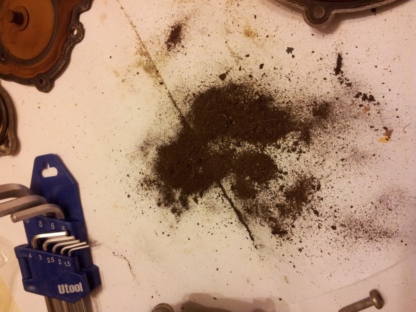

под крышкой распредвала все так чисто,как вообще ты доехал на линолиуме

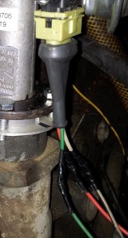

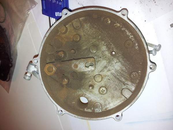

я победитель,блин.выставлял МЗ,не заметил как скоба для фиксации крышки трамблёра попала внутрь(крышка трамблёра снята,а защитной вообще не было),"шторка" ротора потащила её за собой,и срезала скобой кусок импульсного передатчика,оборвав несколько витков намотки.заметил только когда услышал хруст. :sad:

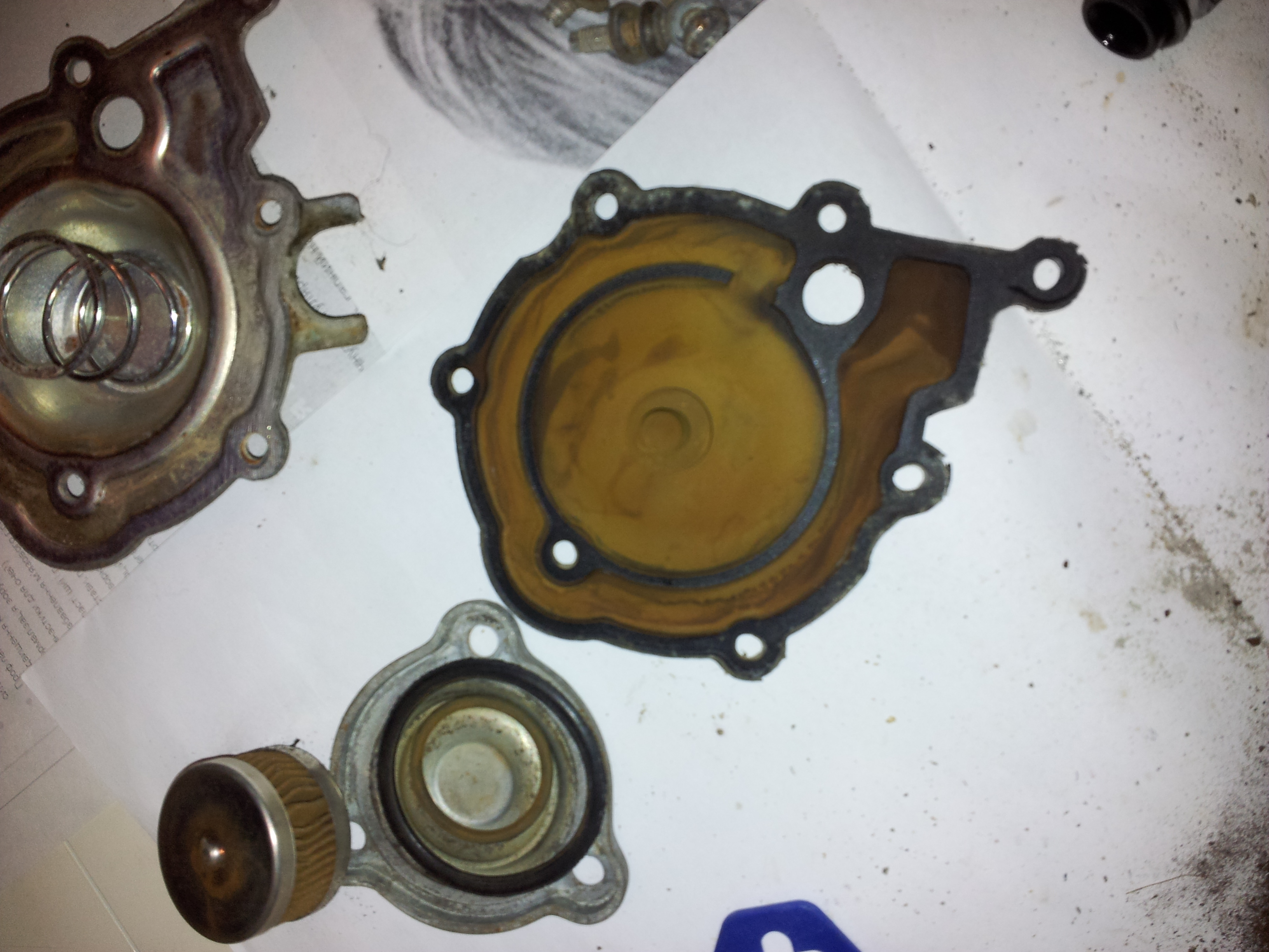

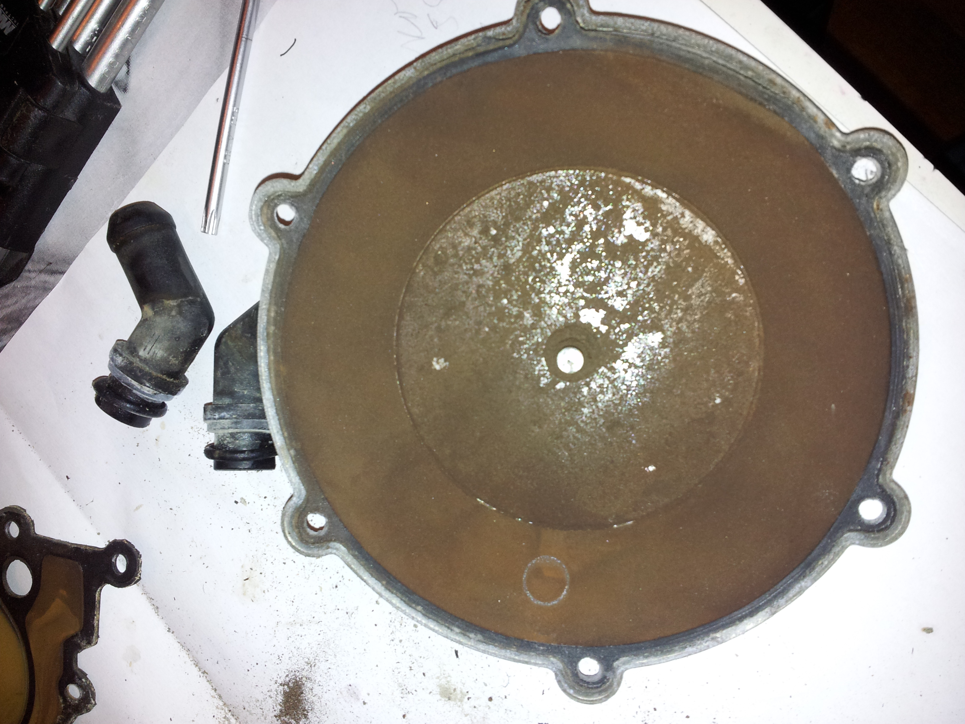

прокладка клапанной крышки,прокладки выпускного,прокладка впускного,термостат,прокладка под карб,патрубки охлаждайки,ремень грм,натяжной ролик,коммутатор,жгут и трамблёр,обводная трубка охлаждайки,вв провода,свечи,антифриз,масло,перебрать эбн и газовый редуктор.

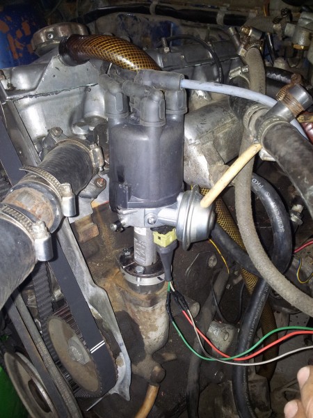

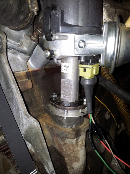

берём старый трамблёр,выкидываем всю начинку,отрезаем корпус "стакана",оставляя крепёжную площадку и всё ниже.берём вазовский трамблёр бсз 2101-2106,отдаём всё это токарю.он растачивает приводную шестерню,делает переходную втулку между расточенной шестернёй и валом вазовского трамблёра.протачивает корпус родного внутри,чтоб в него сел вазовский корпус.вырезает круглую шайбу,вы её разрезаете,просверливаете обе половинки шайбы и остаток корпуса родного трамблёра,нарезаете в просверленных остатках резьбу.собираете всё в кучу,закручиваете болты через пластины,обрезаете лишнюю длину вазовского штока.в итоге имеете вазовский трамблёр,который надёжно закреплён на блоке.лёгкая ремонтопригодность в любом захолустье обеспечена-на новом только нужно обрезать вал,и перешпонить шестерню.

Повідомлення dat32 » Чет жовтня 31, 2019 10:19 pm
а от вибрации он не начнет со временем барахлить?
dat32

от чего вдруг?или вазы не вибрируют?))или это намёк что вазы не заводятся? :-D
кроме того там ведь и так стоял вольвовский бсз.короче не должно.пока полёт нормальный,искра шибает будь здоров,по искровой части нареканий больше нет.теперь вагон нареканий на другое,например на ДААЗ 2101,с самопальным переходником впуска,который по форме как лебединая шея....
