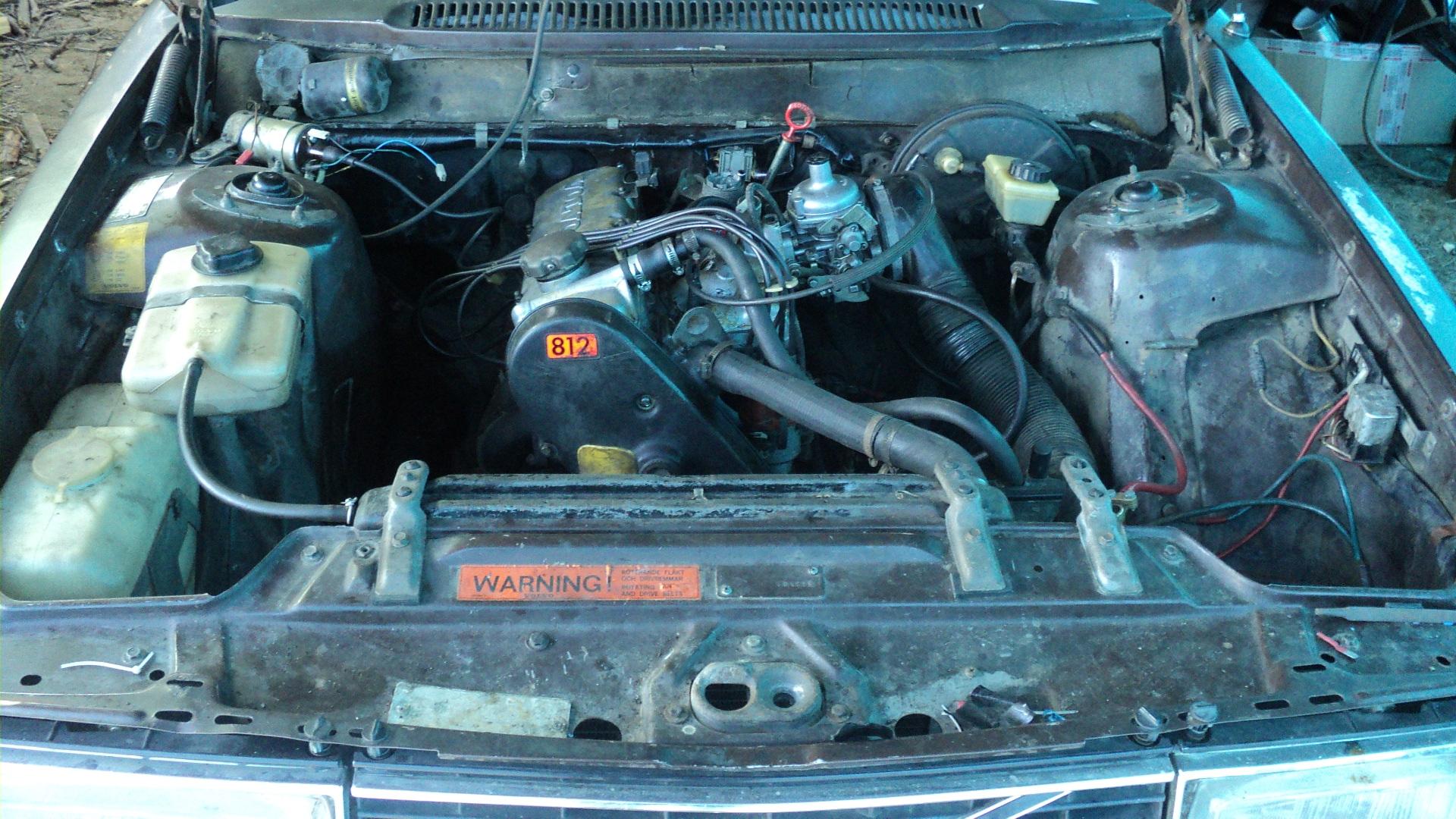

leo_run написав:2.1 ет был , теперь Карб
голова вроде повышенной степенью сжатия, Када была молодая 140 коняк давала ,
С турбо по идее степень сжатия ниже. Книги качай тут http://www.k-jet.org/ специально для двоешников :)
Если желание есть, то ищи с нее турбокомплект с инжектором. Или вколхозь с 230FT.
Но российский сайт зайди Volvo RWD.
Re: revival 242 gt
Повідомлення nikolajs » Суб червня 01, 2013 7:12 pm
leo_run написав:что за коробка стоит пластиковая рядом с-генератором?на лонжероне прикреплена
Шото с инжектором наверное было связано... я не знаю, на обычных 240 такого нет. 2-ка вообще очень простая и неприхотливая машина. Если и ломается что-то, то скорее оно либо развалилось в хлам, либо сгнило в хлам. Убить ооочень трудно.

у кого завалялся выпускной Колектор под солекс? или дайте на пару недель я пару вылью из люминя.
свечи какие ?? и де их брать?
и самый тупой вопрос она точно на 92 ездит?

5-й поедает с удовольствием, свечи обычные с длинным цоколем, ВВ провода от ЗИЛ/ГАЗ 9 штук 25 гривен и обжимник для клем для того чтобы пережать родные зажимы
ЗЫ а канал для тосола в коллекторе получиться отлить? Если да налаживай производство и в серию)))) спрос будет
ЗЫЫ если не найдешь под солекс, поищи коллектор со Стромбергом расскажу и покажу или отремонтирую, там запчастей на 120-130 гривен для ремонта, три канала для работы диаметром по 3-4 мм которые хрен забьються, и раз в две недели залить 6 мл АТФ в камеру демпферного поршня
ЗЫ не знаю насколько с я прав но цена за новый хороший солекс плюс его коллектор может стать в стоимость комплекта инжектора с 2,3 мотора :drag:

Сколько стоит хз, это зависит от жадности и адекватности продавана
Стоять там должен насколько я понимаю либо В21Е либо В23Е, двигателя с мехвпрыском
Первый вольвовский турбо мотор это был В21ЕТ выпущеный в 1980 году (тут его быть не должно априори)
максимальная мощность в 155 л. с. при 5 500 об/мин, максимальный крутящий момент в 240 Нм при 3 750 об/мин.
В21А карб Стромберг/СУшка/Пиербург с 1976 по 1978 год
максимальная мощность в 100 л. с. при 5 250 об/мин, максимальный крутящий момент в 170 Нм при 2500-3000 об/мин.
В21Е мехинжектор с 1975 по 1980 года
максимальная мощность в 123 л. с. при 5 500 об/мин, максимальный крутящий момент в 170 Нм при 3 500 об/мин.
В23Е с 1976 по 1978
максимальная мощность в 140 л. с. при 5 750 об/мин, максимальный крутящий момент в 191 Нм при 4 500 об/мин.
Восстанавливать мехвпрыск это конечно мозахим, я на такое не собрался бы, поскольку найти чего то живое врядли удастся а покупать новое... ну я не знаю проще наверное не трогать, либо довольствоваться слегка нестабильной работой и 20-25 литров на сотню)))))
Солекс конечно хорошо, но его во-первых надо найти, во-вторых когда ты все соберешь в кучку то зрелище под каоптом будет не совсем то что хотелось бы увидеть под капотом 242 ЖТ :?
На счет стромберга, да карб для многих стремный но мне он нравиться, за несколько тысяч как я его поставил я только слежу за уровнем АТФки и на этом все, при 4-х передачай по трассе при 90-100 у меня 9-10 литров поглощает, по городу пока тепло твердые 12, ну а если ехать по трассе и тошнить 70 км в ч то на 8 литров точно выйдешь
и как по мне то выглядит это все чуток гармоничней чем Солекс от 2108, пусть даже от 360ки :? :drag:

Вань а Вань - а куда вы дели бензонасос что рядом с баком? мой теперь лежит в багажнике, качает тот что на двигле, еще вопрос ко всем чем его можно заменить? на время? есть дикая мысль шо с него капает бенз в двигло, или это невозможно?
Re: revival 242 gt
Повідомлення ivan@m » Нед червня 09, 2013 5:47 am
у меня было 2 електро насоса-один в баке второй под днищем
Re: revival 242 gt
Повідомлення TREKKIN » Нед червня 09, 2013 7:40 am
У меня тот что под днищем-с газели подходит.
Re: revival 242 gt
Повідомлення ARTYHA » Нед червня 09, 2013 9:58 am
Димка, так открой крышку, если диафрагма целая, то не может капать в двиг!
