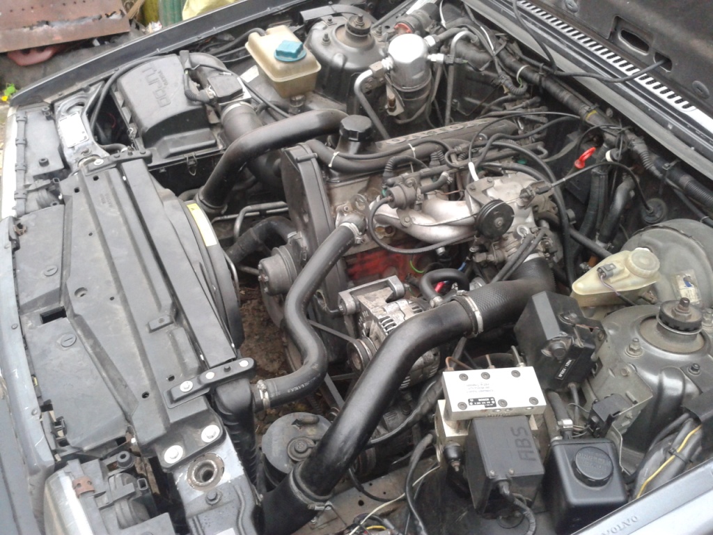

машинка полностью разобрана и потихоньку зачищаеться от краски и шпаклевки! :moil:

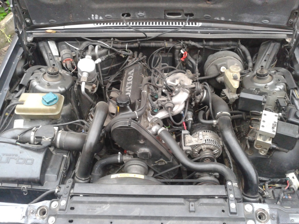

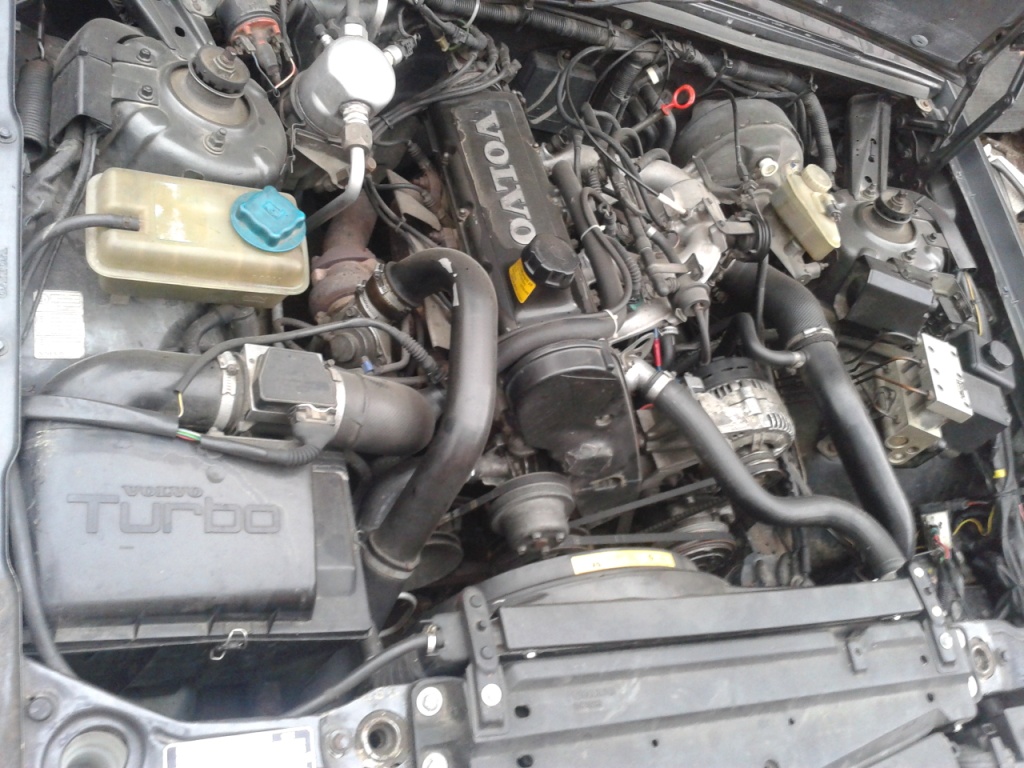

приехал долгожданный мотор B200FT :idea: :idea: :idea:
куплены лапы под 230 блок с 240

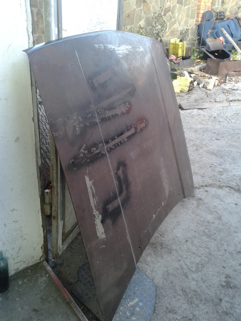

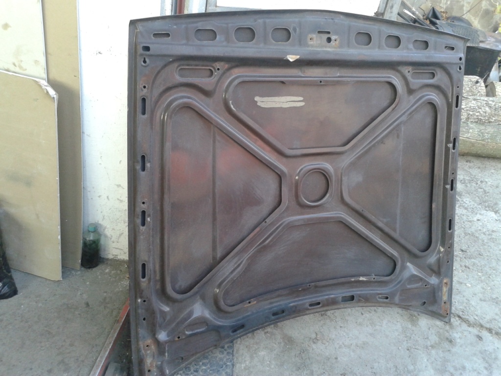

благодаря одноклубнику,нашел неплохой капот для експериментов (не шпаклеваный)! :moil:

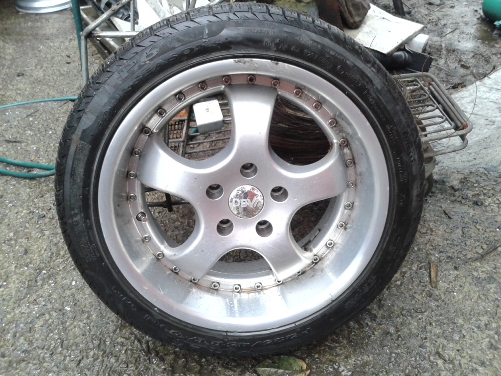

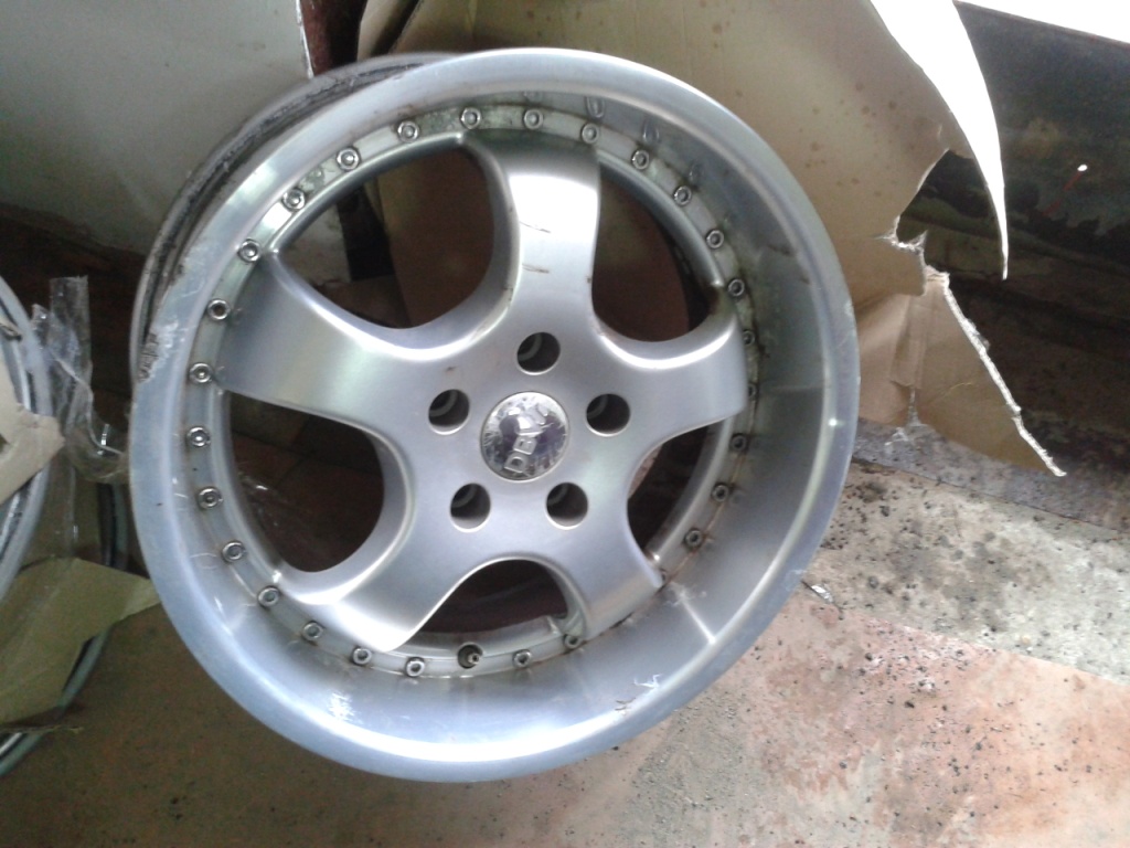

Повідомлення slava_n » П'ят листопада 08, 2013 11:07 pm

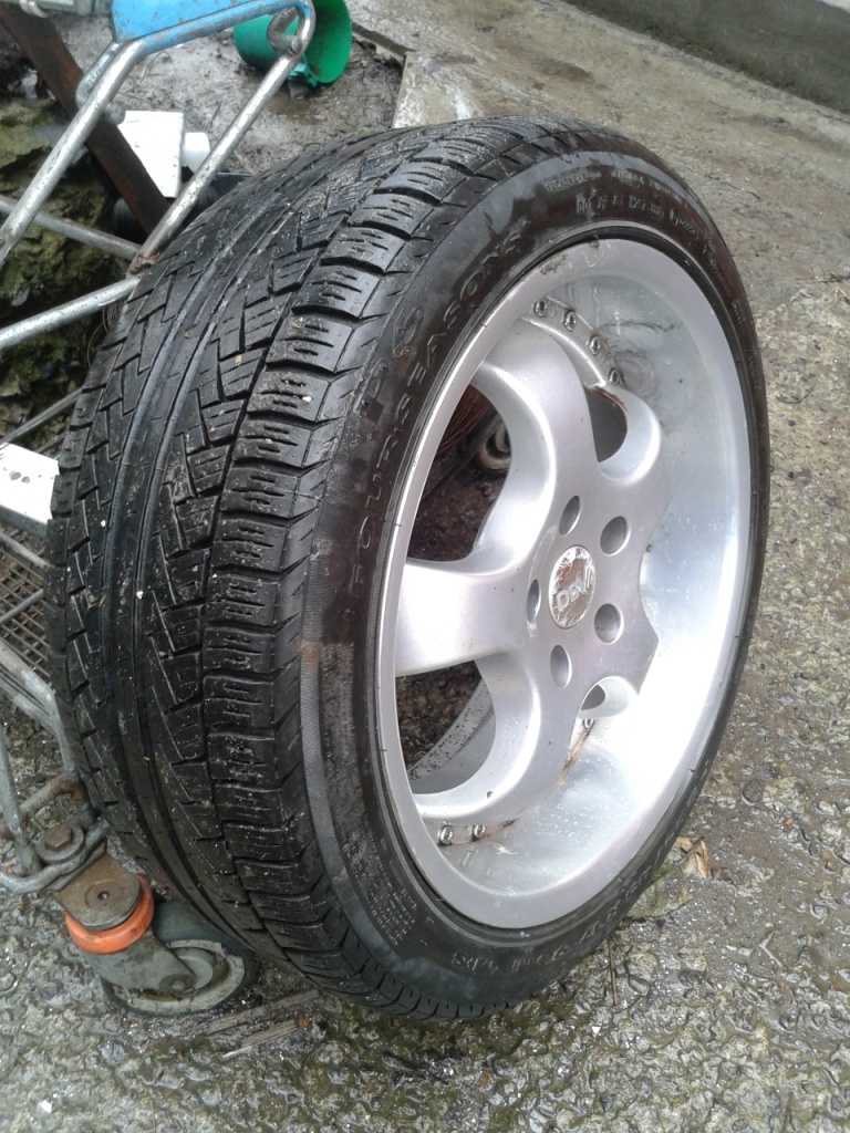

так как свои продал хорошему человеку, а очень в одном месте крутило на больше диаметр!
попались мне вот такие "17 8j*17*et35 полка ровно в пачку папирос! ))))
надо будет сделать косметику и проставки, постольку они 5*114.3!
мне кажеться на 142-й будет смотреться не плохо!

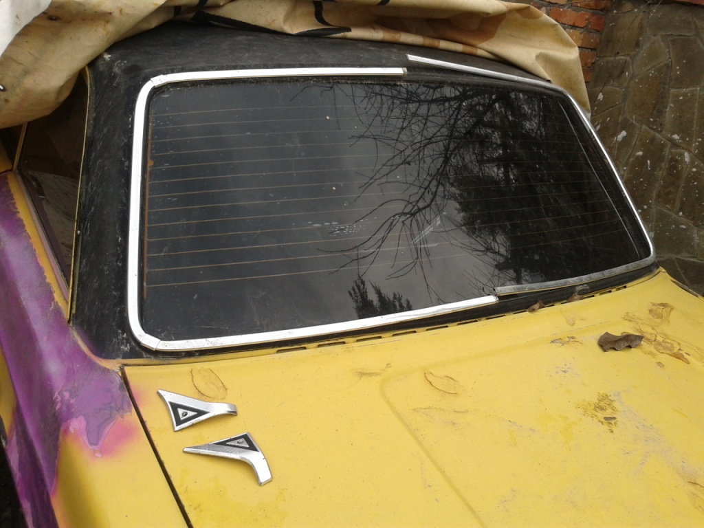

приехала посылочка, хоть и мелочь, но приятно!
хром. молдинг на заднее стекло и уголочки на крышу! )))

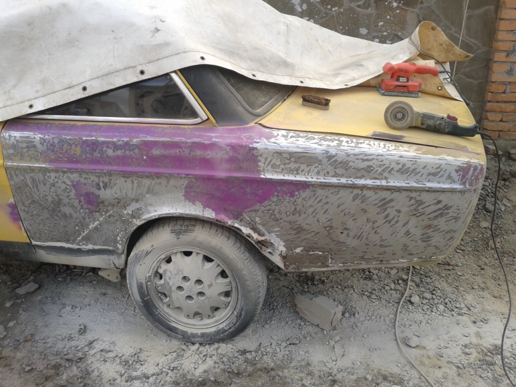

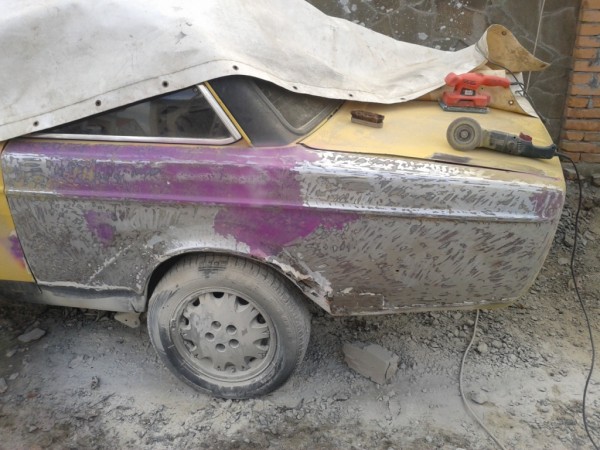

Повідомлення slava_n » Суб листопада 23, 2013 12:39 am

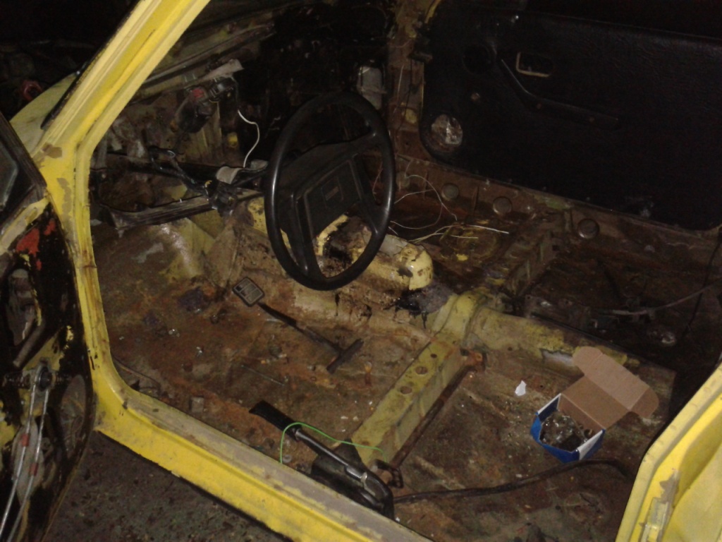

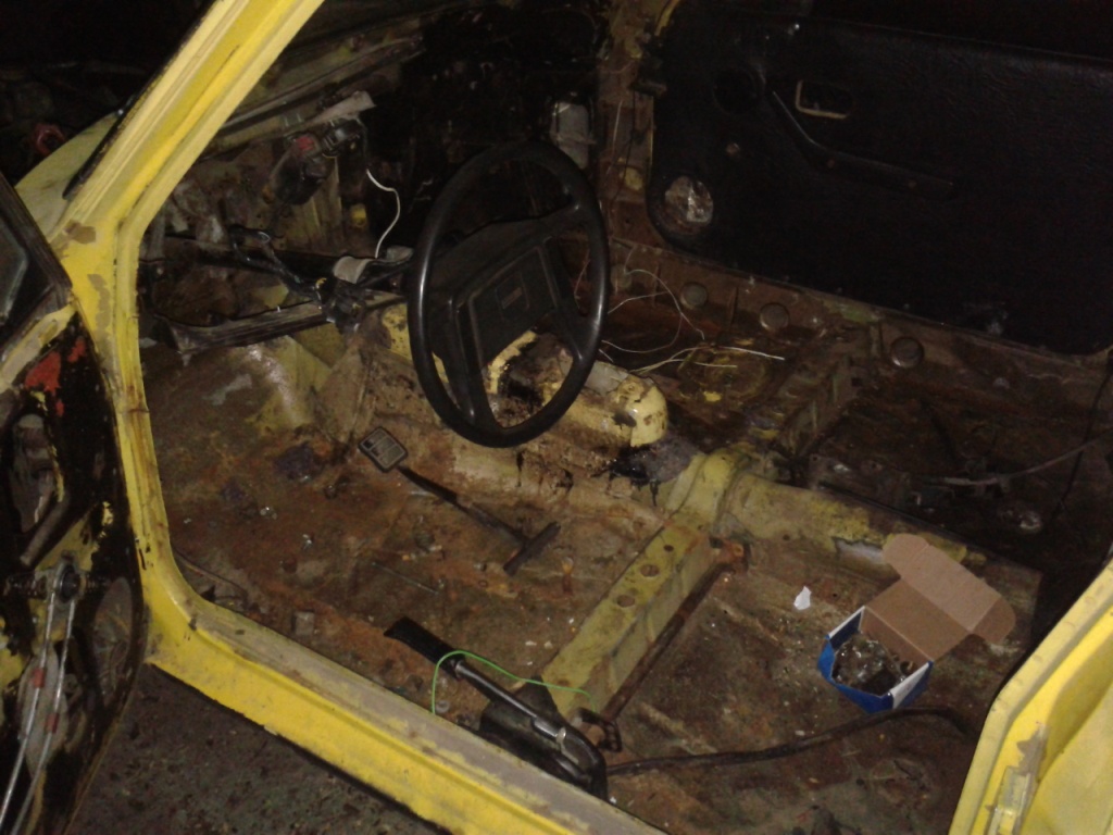

решил полностью очистить кузов от старой краски и многих слоев шпаклевки! :roulette: :moil:

Повідомлення troll999 » Пон листопада 25, 2013 2:33 pm
Видно, что арочку уже меняли и латка на нише бакажника.

Повідомлення slava_n » Пон листопада 25, 2013 2:44 pm
ето все мелочи,все равно арки будут вырезаться,поскольку будет разширяться кузов! :moil:
сегодня обул пару дисков для установки машину на "ноги"!

Повідомлення troll999 » Пон листопада 25, 2013 2:48 pm
Ох и жирнял получится!
Диски должны хорошо смотреться.

Повідомлення Shapik198 » Сер листопада 27, 2013 12:22 am
troll999 написав:Видно, что арочку уже меняли и латка на нише бакажника.
там метал кузова дай Бог)) главное латки из советского метала (как я делал) ставить и машине время по барабану будет... коррозия зубы сломает :-D

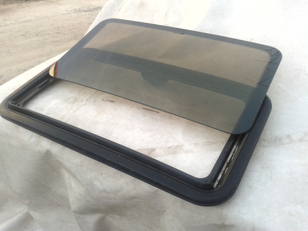

Повідомлення slava_n » Сер грудня 04, 2013 11:30 am
карты как и весь салон наверное будет делаться с нуля! :moil:

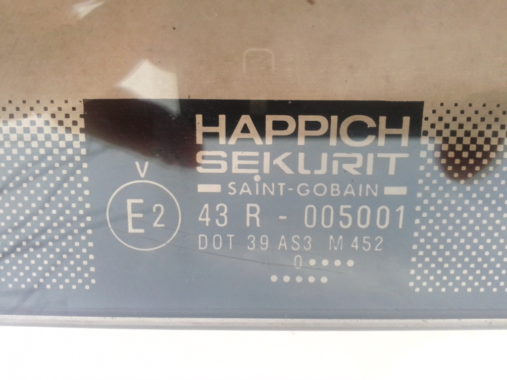

приехал вот такой прикольный люк стекляный,имеет 2 положения--вентиляцию и выежает на крышу! думаю поставлю! :idea:

Повідомлення Shapik198 » Чет грудня 05, 2013 12:05 pm
slava_n написав:карты как и весь салон наверное будет делаться с нуля! :moil:
ок. тогда карты выбрасываю.
Люк красивый ;)
