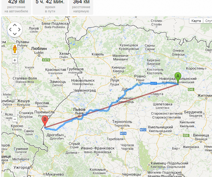

Повідомлення Misha_m » Чет серпня 21, 2014 4:48 pm
В Воскресенье съездил на Польскую границу, все рассказы про качество западных дорог превзошли ожидание :moil:
Такое ощущение что дорогу взяли и перевернули... еще бомбили массировано короче мрак . дорога до Львова по трассе Киев Чоп хорошая нареканий нет хотя время от времени вибрация была. Кто ездил то меня поймет.

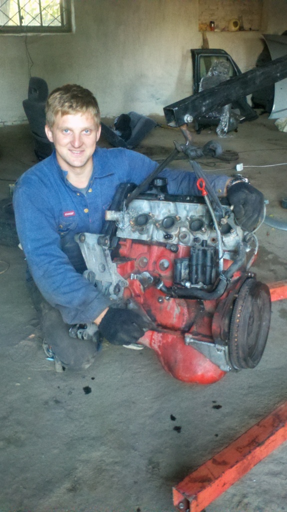

Спасибо Жене из Винницы за новый двигатель оперативно и главное ТУРБОВЫЙ. :idea: :idea:

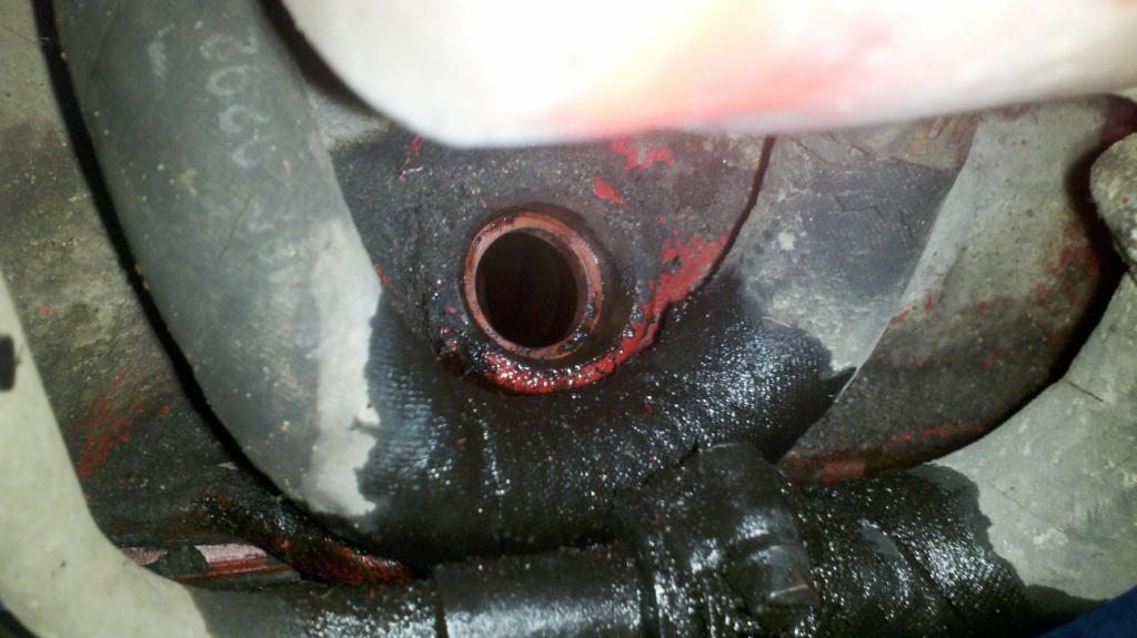

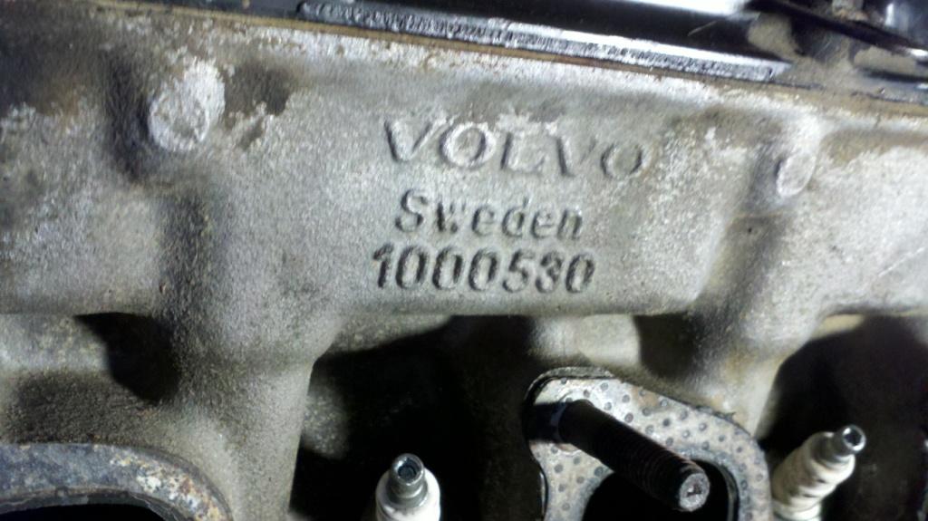

Re: Volvo 244 Вторая жизнь, Эволюция
Повідомлення Misha_m » Пон серпня 25, 2014 10:35 pm

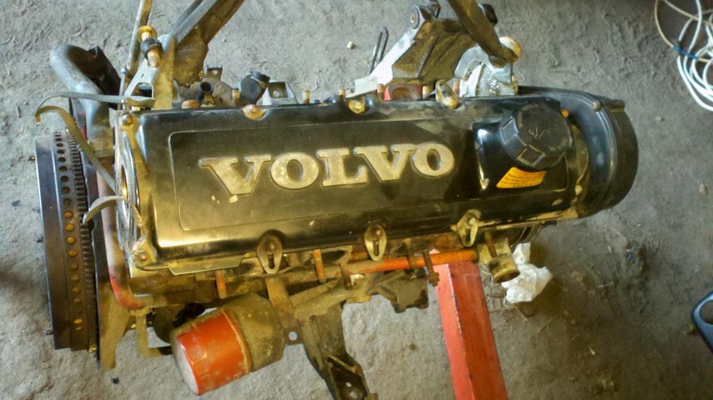

Ох нелегкая это работа ставить 2.3 мотор вместо 2.1 :roulette:
отличия:
1. Вал который крутит бензонасос и трамблер.(поставил с 2.1 стал как родной, но с маслонасосм осторожно надо)
2. Дырка от штатного трамблера.(на распредвале вырезал крышку)
3. Датчик температуры, масла (фишка другая, закрутил свое.)
4. КОллектор выпускной жмет в маслофитр...(если ставить от 2.3 такой проблемы нет) Проблема пока не решена, но на пути к этому, думаю что гену поставлю на верх, а фильтр выведу к радиатору.
5. по системе охлаждения тоже пару вопросов.
6. маховик свой тоже поставил.
Дымовое планирую на завтра. нужно пару ремней поставить и тройников в систему оХл. и т.п. :moil:

Привет снова!! Запуск прошел успешно тогда когда планировал, правда только на газу почему-то не подкачивало топливо. Не было времени разобратся мне кажется что фильтр топливный не правильно стоит он сейчас получился ниже насоса. Устранил пару маслоподтеков из под крышки клапанов сзади там где трамблер стоял, еще осталось пару моментов,
Двигло работет четко ровно тихо. Я рад.

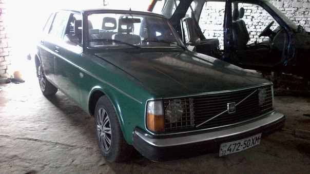

Повідомлення Misha_m » Нед вересня 21, 2014 9:08 am
вот пару фоток свежих

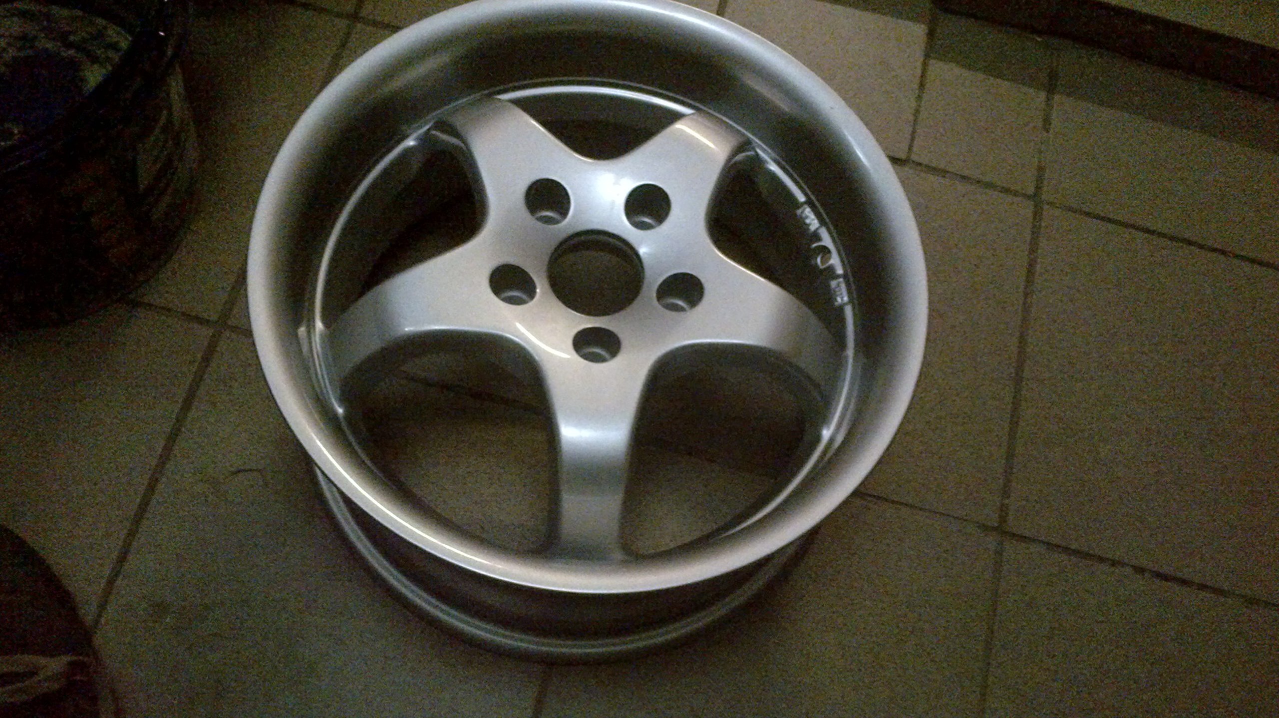

и Диски но эти станут уже очень скоро.
