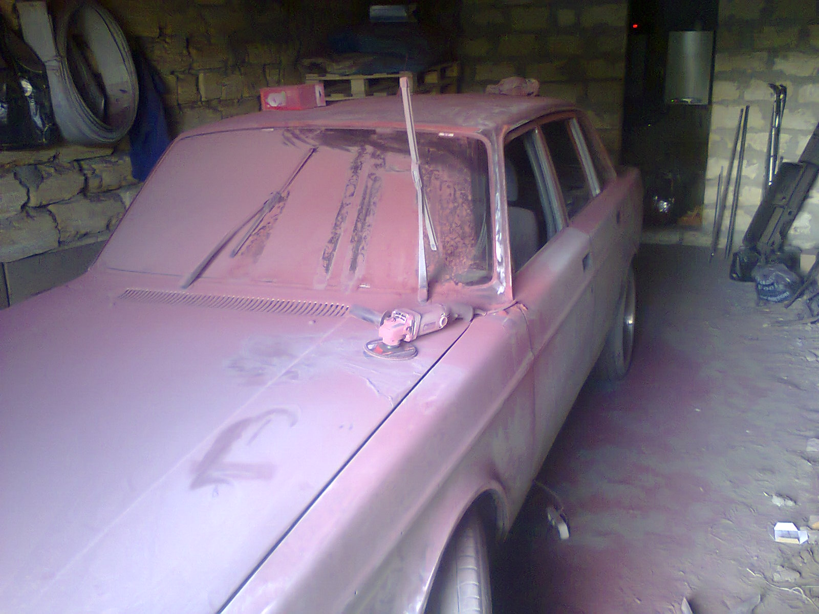

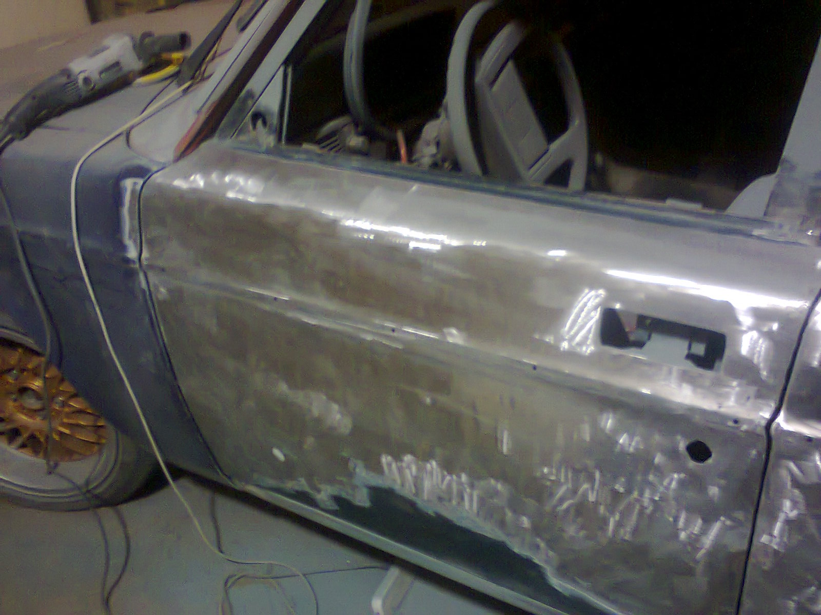

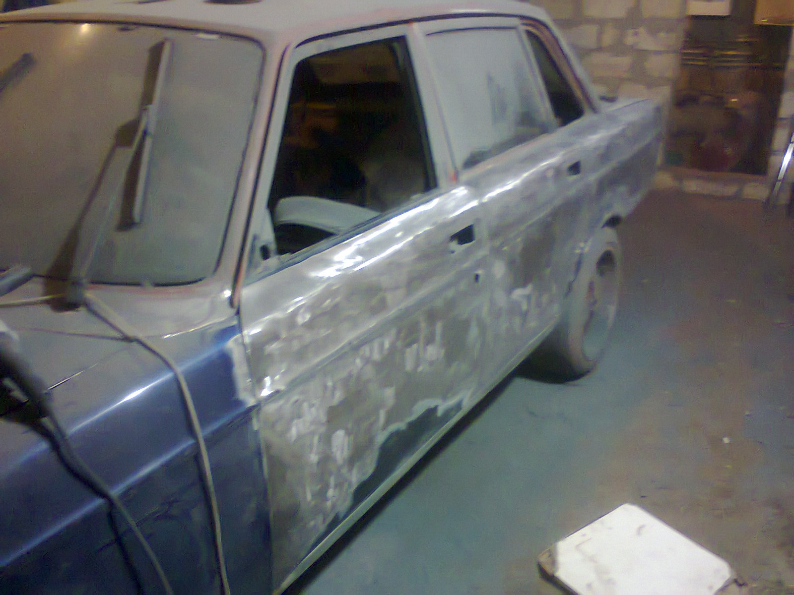

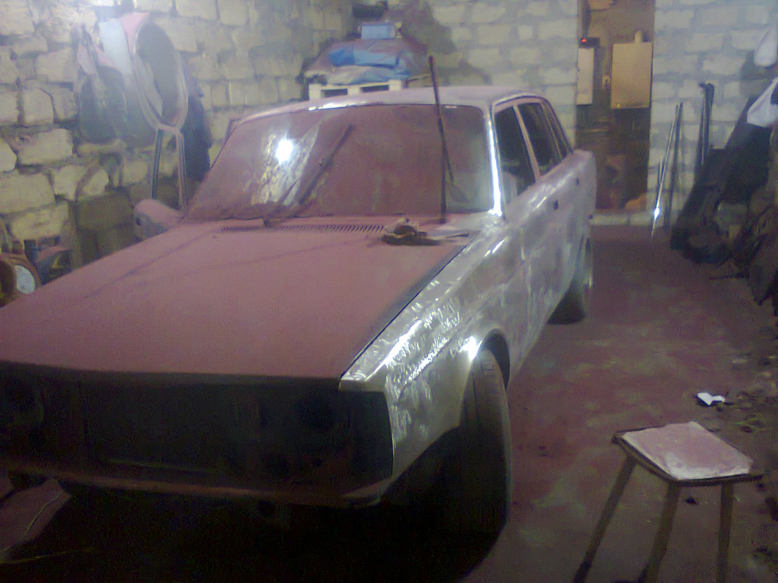

Продолжаем готовить кузов!!!!!
К сентябрю машина должна палить резину во всю))) :idea: ;)
тел 0960773455 Одесса Костя
Funoman
Повідомлень: 224
Клубная карта №: 1
Re: 244 Корч от Костяныча)))

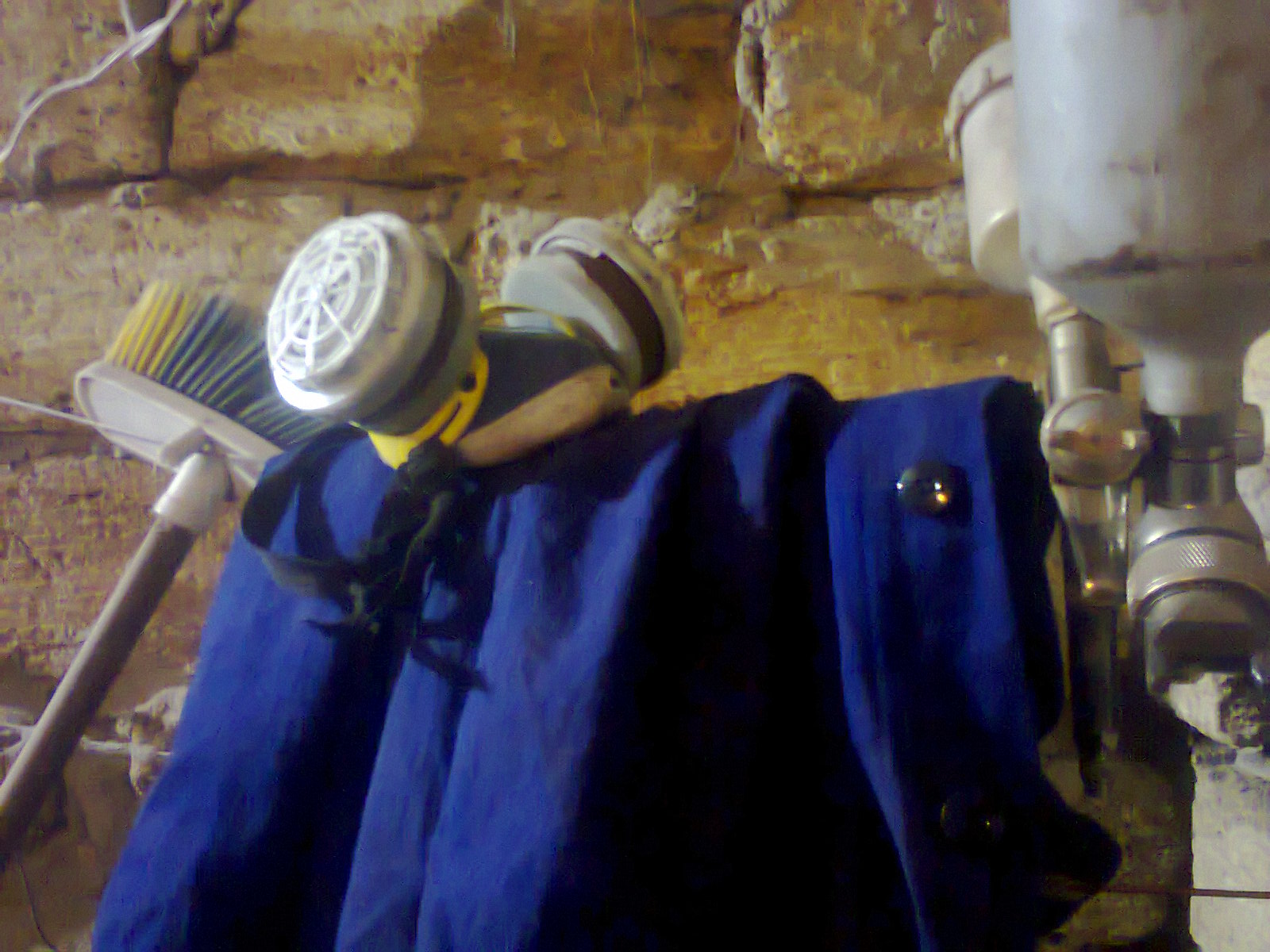

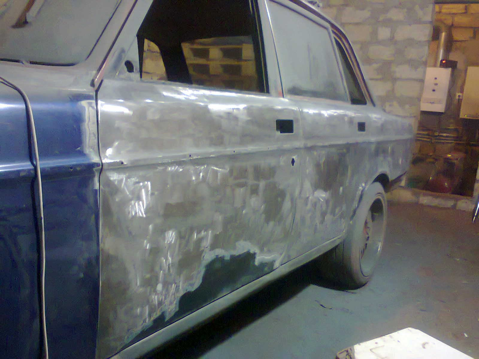

Повідомлення Funoman » Сер квітня 29, 2015 10:09 pm
не забываем о зашите))))от пыли и старого ЛКП!!! :P
Funoman
Повідомлень: 224
Клубная карта №: 1
Повідомлення dat32 » Сер квітня 29, 2015 11:00 pm
может лучше щеткой металической для болгарки,пелюстковый может ям наделать?
dat32
Повідомлень: 382
Звідки: Киев.Отрадный
Автомобиль: volvo 940
Повідомлення MOOSE » Сер квітня 29, 2015 11:06 pm
dat32 написав:может лучше щеткой металической для болгарки,пелюстковый может ям наделать?
для етого есть резиновые щётки
Повідомлення dat32 » Сер квітня 29, 2015 11:08 pm
MOOSE написав:
что б снять старое лкп?
dat32
Повідомлень: 382
Повідомлення MOOSE » Сер квітня 29, 2015 11:19 pm
dat32 написав:
MOOSE написав:
наверное я перепутал. То походу от ржавчины
Повідомлення Funoman » Сер квітня 29, 2015 11:21 pm
Да забыл болгарка с регулеровкой оборотов)))))все нормально будет))) :D
Funoman
Повідомлень: 224
Клубная карта №: 1
Повідомлення Funoman » Сер квітня 29, 2015 11:24 pm
MOOSE написав:
dat32 написав:
MOOSE написав:
шетки на болгарку от ржавчины....
я потом шеткой повторно буду те места обробатывать где сварной шов....там в раковинках ржавчина поостовалась ...лепестковым только ЛКП и старую шпаклю удалять.....
Не рекомендую это делать болгаркой без регулировки оборотов))))) :P
Funoman
Повідомлень: 224
Клубная карта №: 1

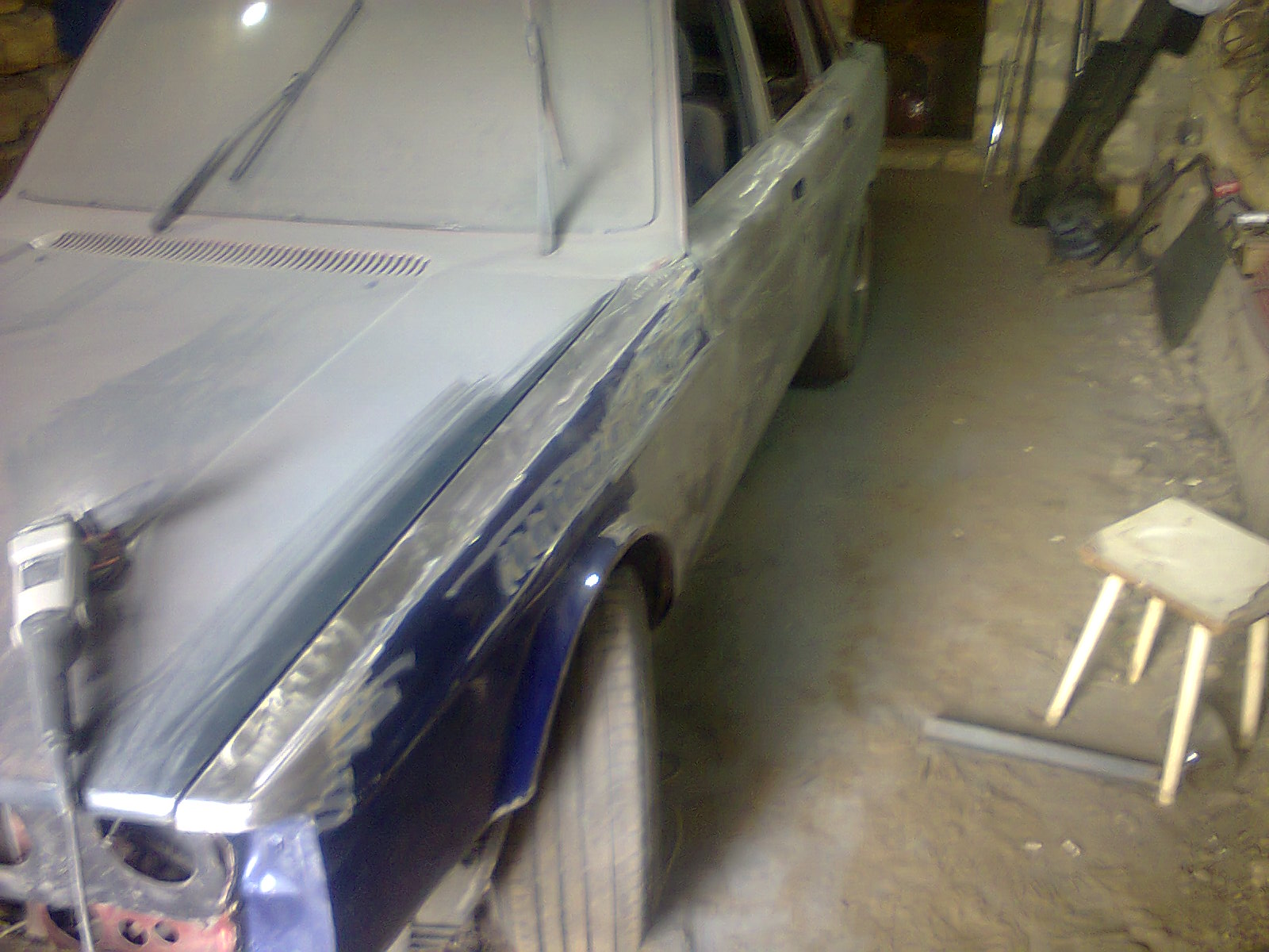

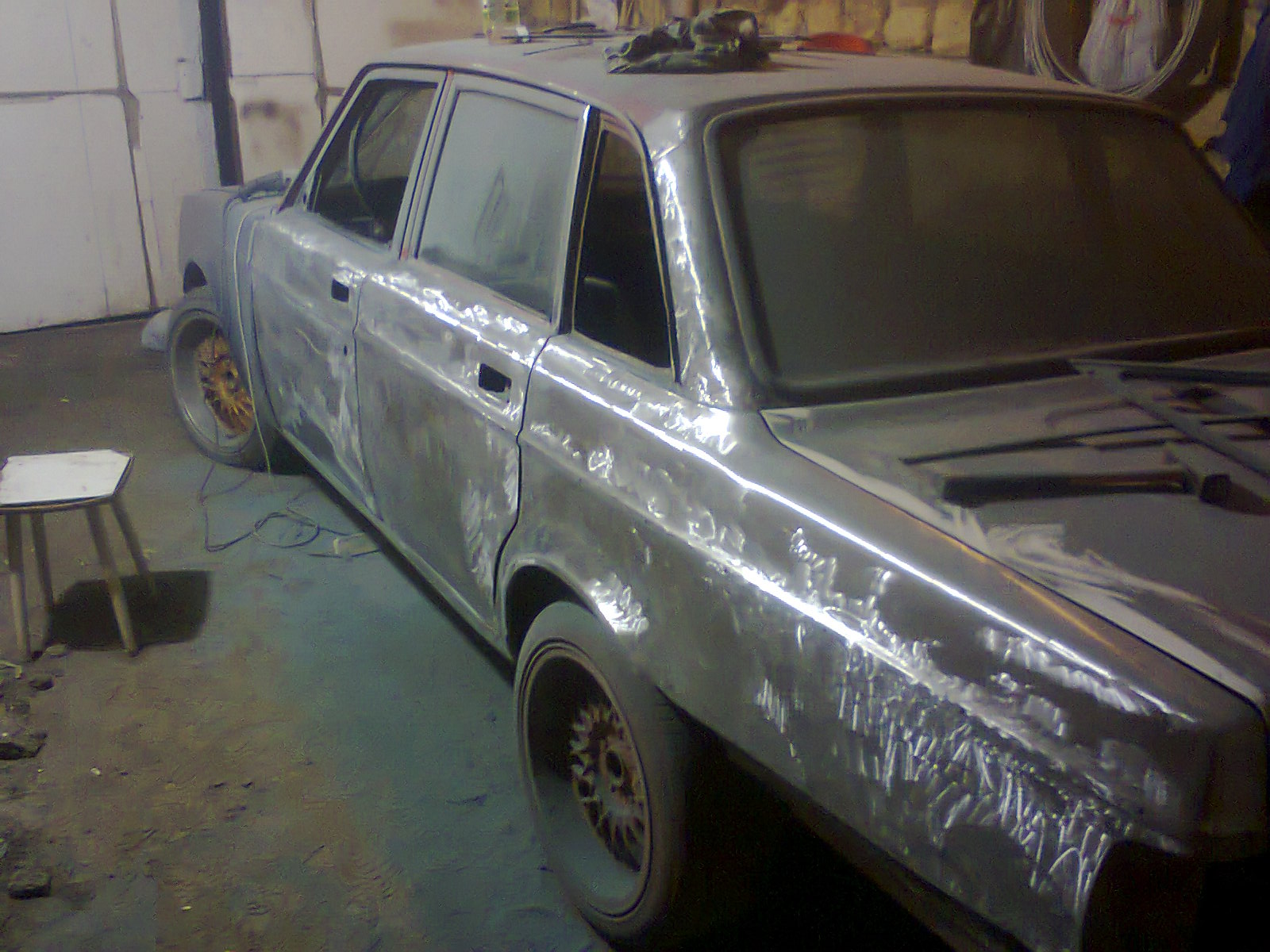

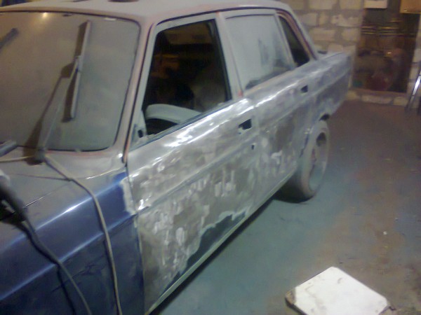

Повідомлення Funoman » П'ят травня 01, 2015 6:31 pm
Взял сегодня 3 литра Кислотного грунта
и 2.5 литра эпоксидного....
щас дочухаю все сторону потом пройдусь р180-р240 на орбиталке чтобы риску ровную дать по металу и залью кислотником чтоб просыхал....
выдержка должна быть минимум сутки потом эпоксидным и тоже выдержка сутки
фотки будут походу

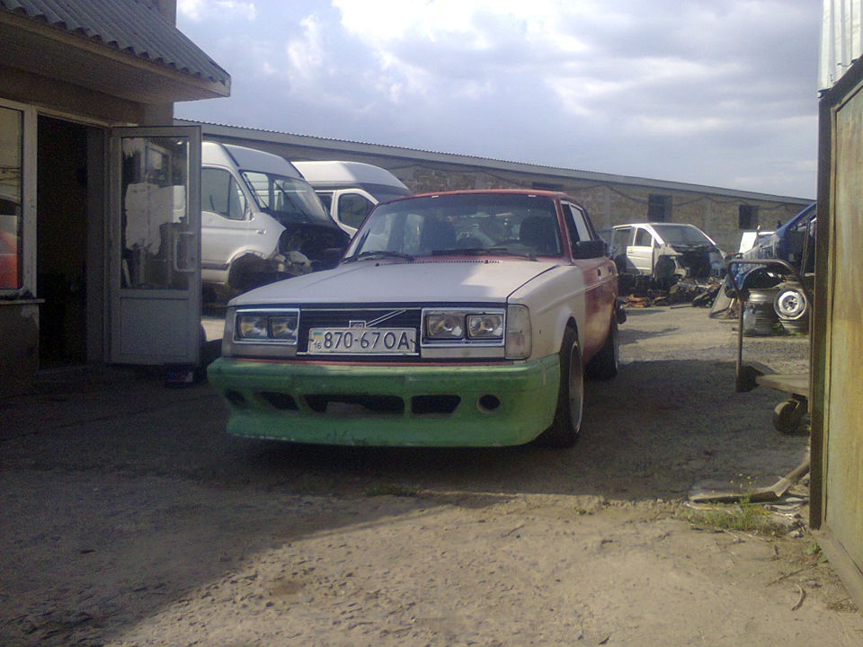

Повідомлення rabbit » Суб травня 02, 2015 5:53 pm
Funoman написав:Итак подбили меня на бортовик)))ну вот держите буду выкладывать по ходу дела фотки
машину забрал с поварки сегодня!!!!!!!!!!!!!!!!! :idea: :idea: :idea: :idea: :idea:
будем готовится к покраске))) :welcom: :welcom:
Всем Лося и Вольво Power!
Ниче такой Корч )) Интересно увидеть какой-то рисунок или эскиз будущих обвесов. Или будет делаться "по месту"?
rabbit
Повідомлень: 424
Звідки: Львов
Автомобиль: volvo 244 GL
Повідомлення Funoman » Суб травня 02, 2015 6:12 pm
rabbit написав:
передний бампер почьти готов
Funoman
Повідомлень: 224
Клубная карта №: 1
Повідомлення Funoman » Суб травня 02, 2015 6:13 pm
будут еще делатся задний бампер пороги споилер под оригинал и решеточки на задние стекло)))

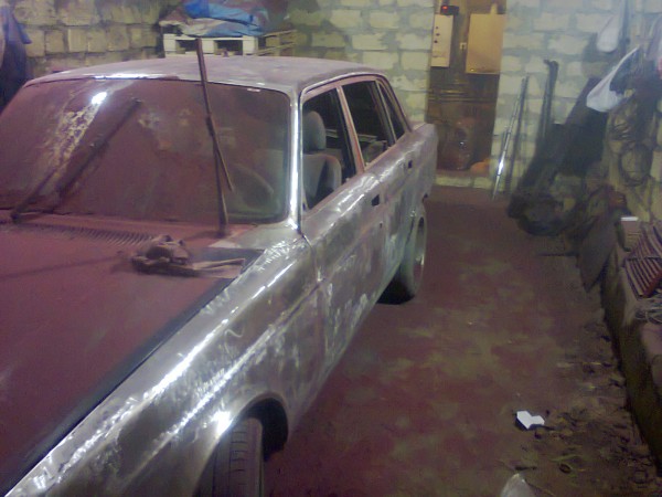

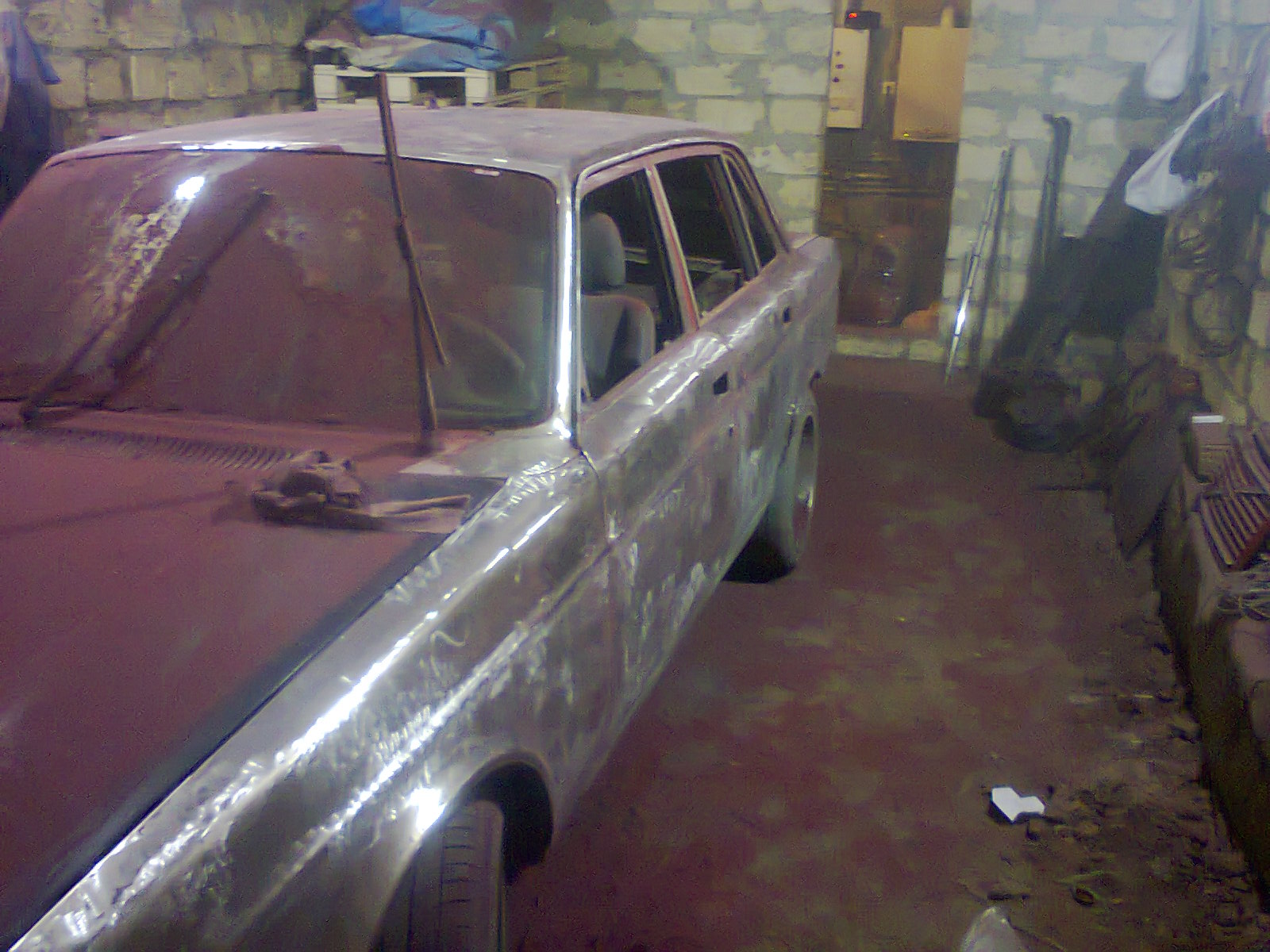

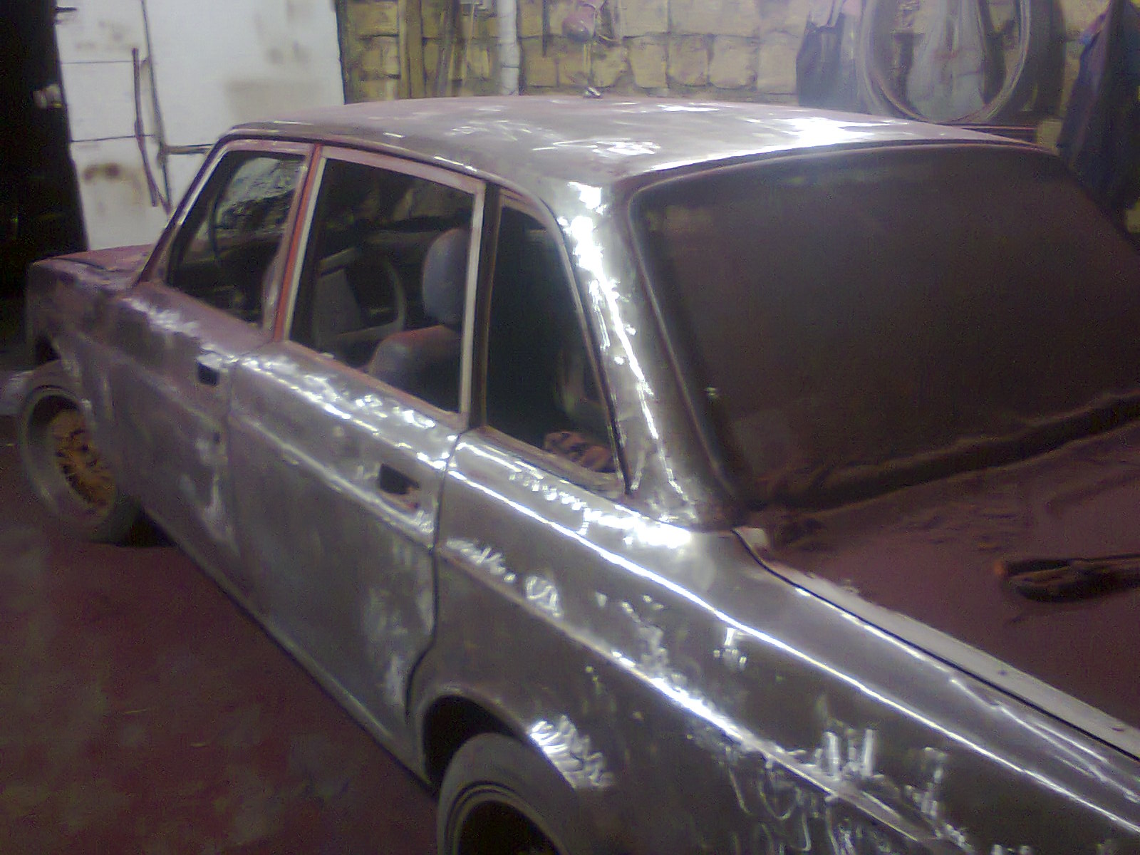

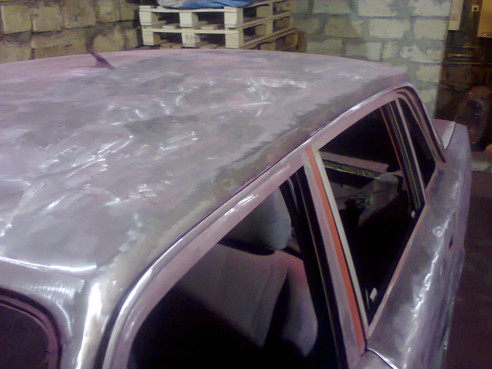

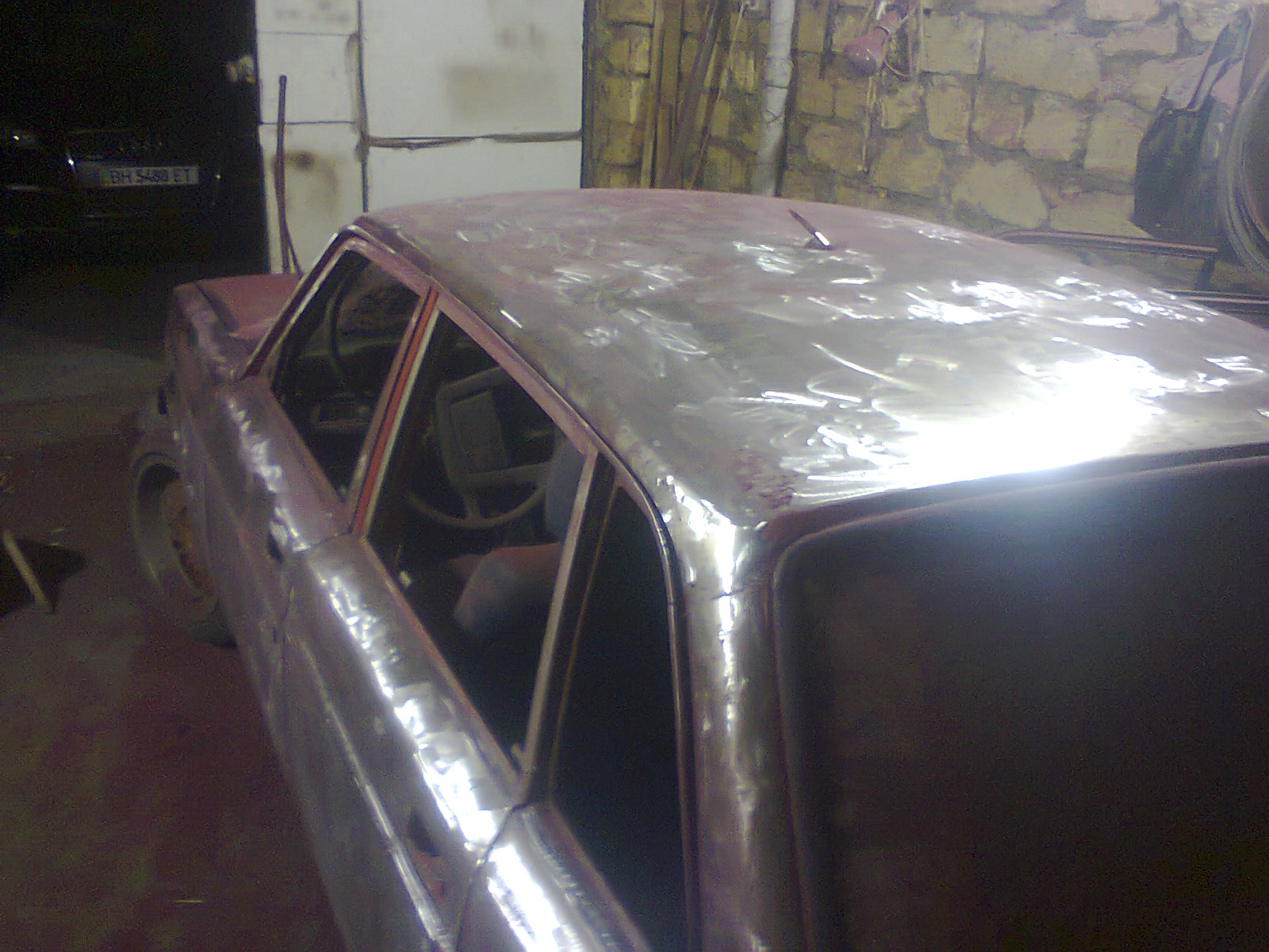

Повідомлення Funoman » Пон травня 04, 2015 9:46 pm
Продолжение следует
Добил сегодня крышу!!
