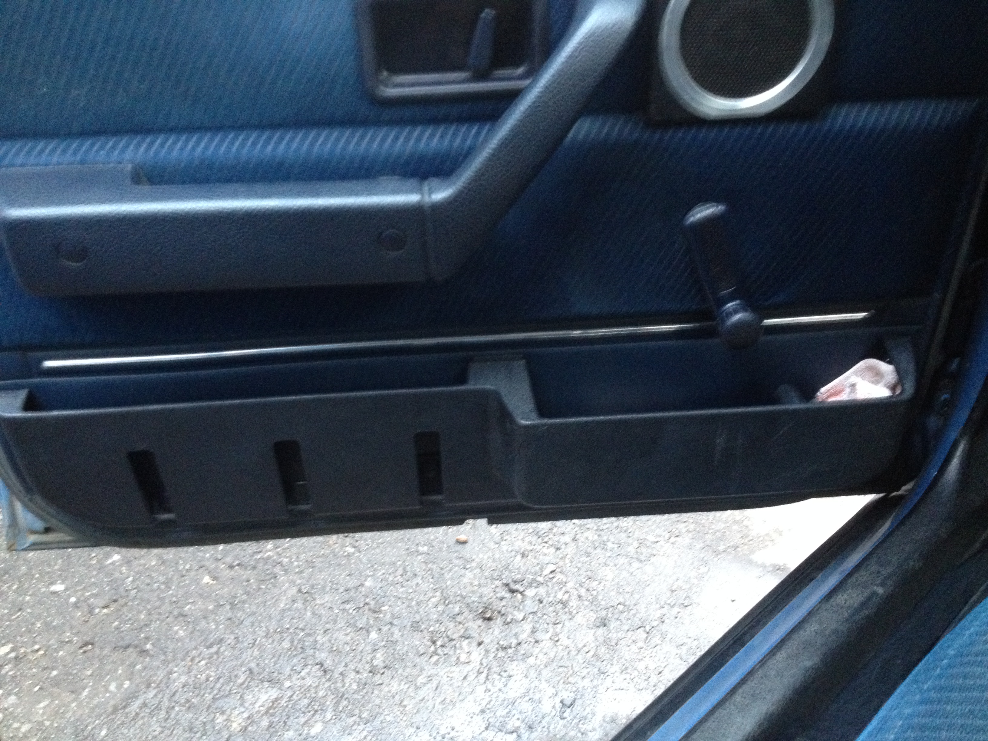

Вышел значит днём на 5 минут кармашек на дверь поставить, а то барахло хранить негде уже в салоне.
Вернулся только сейчас

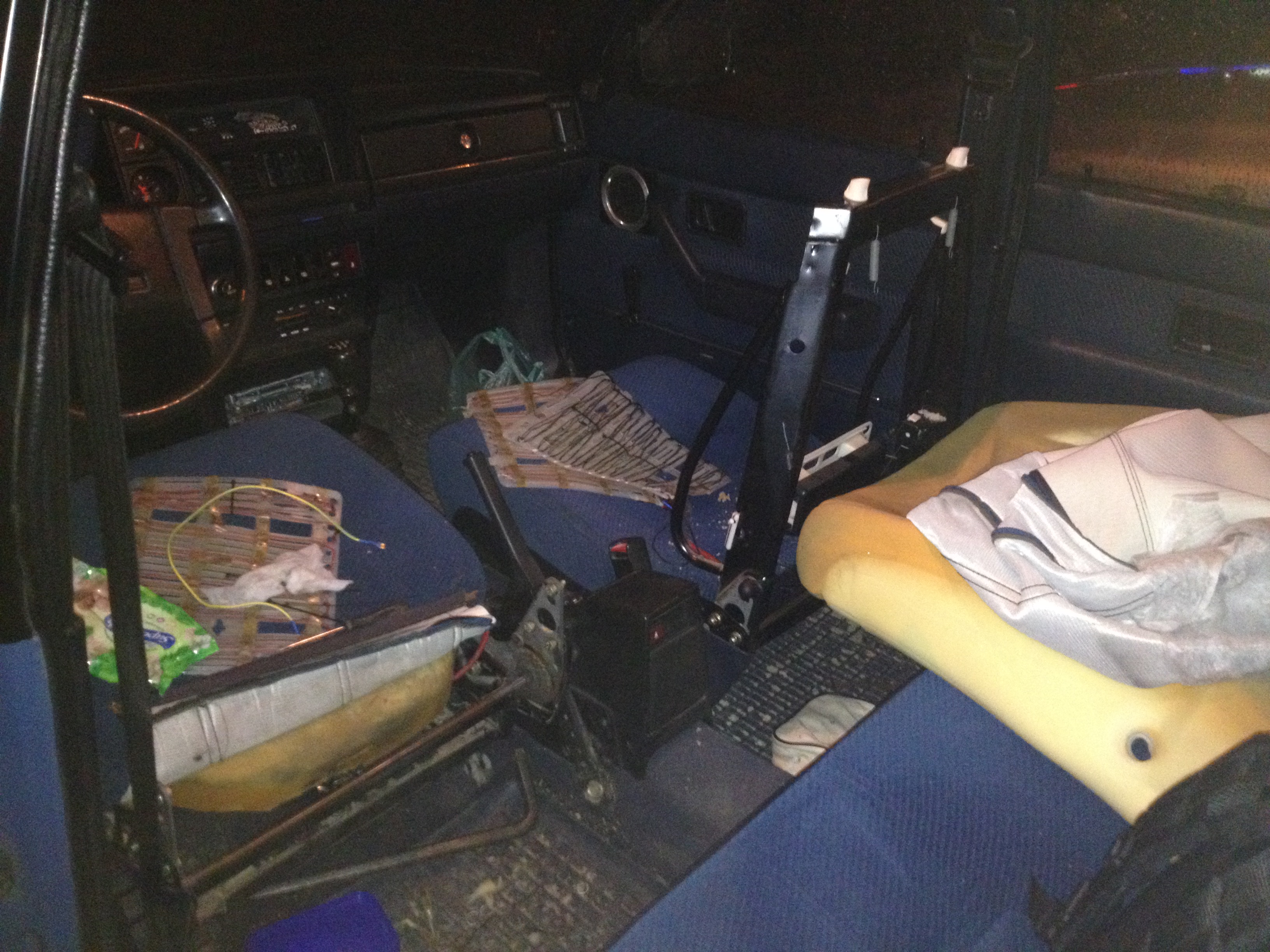

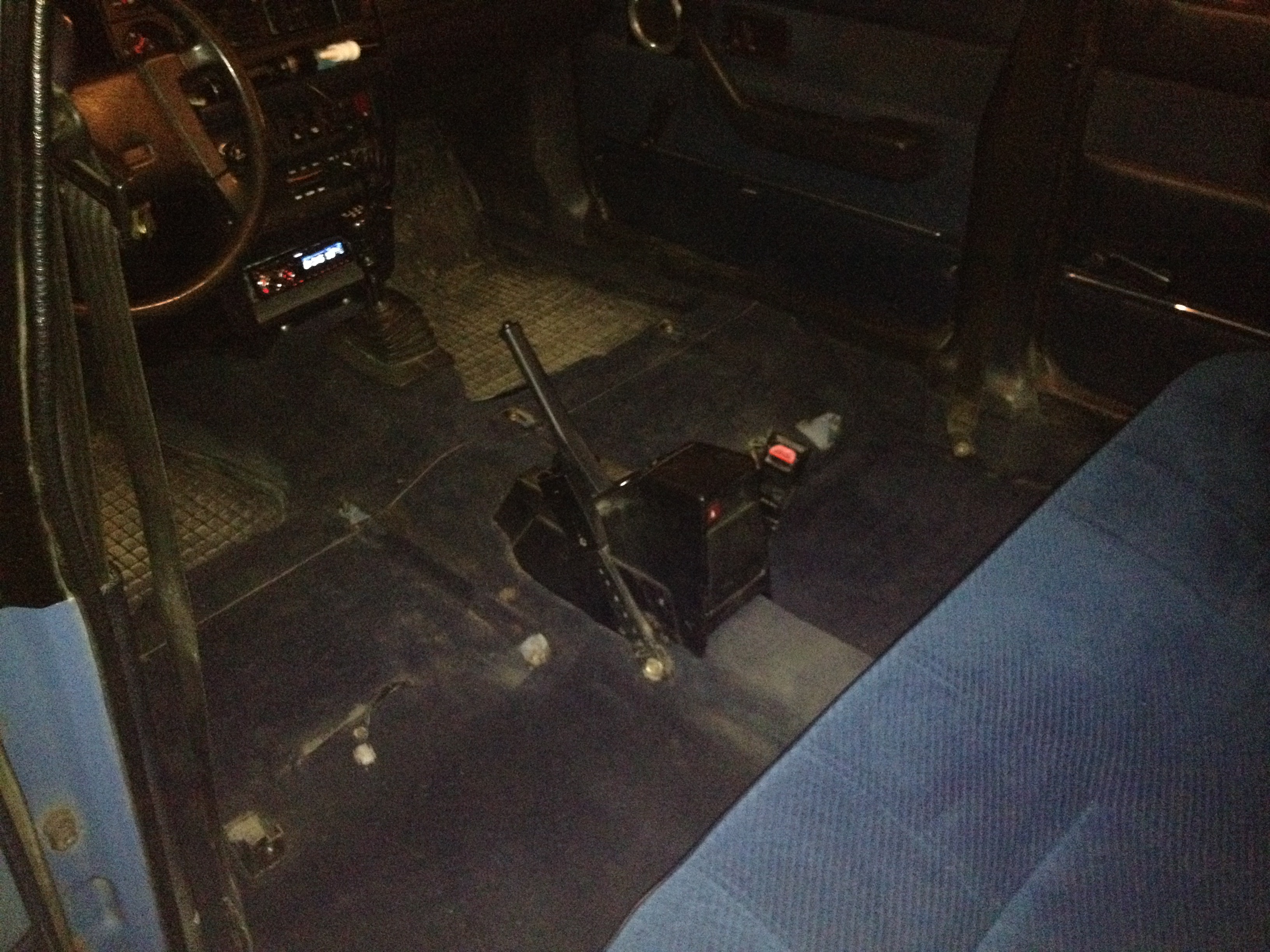

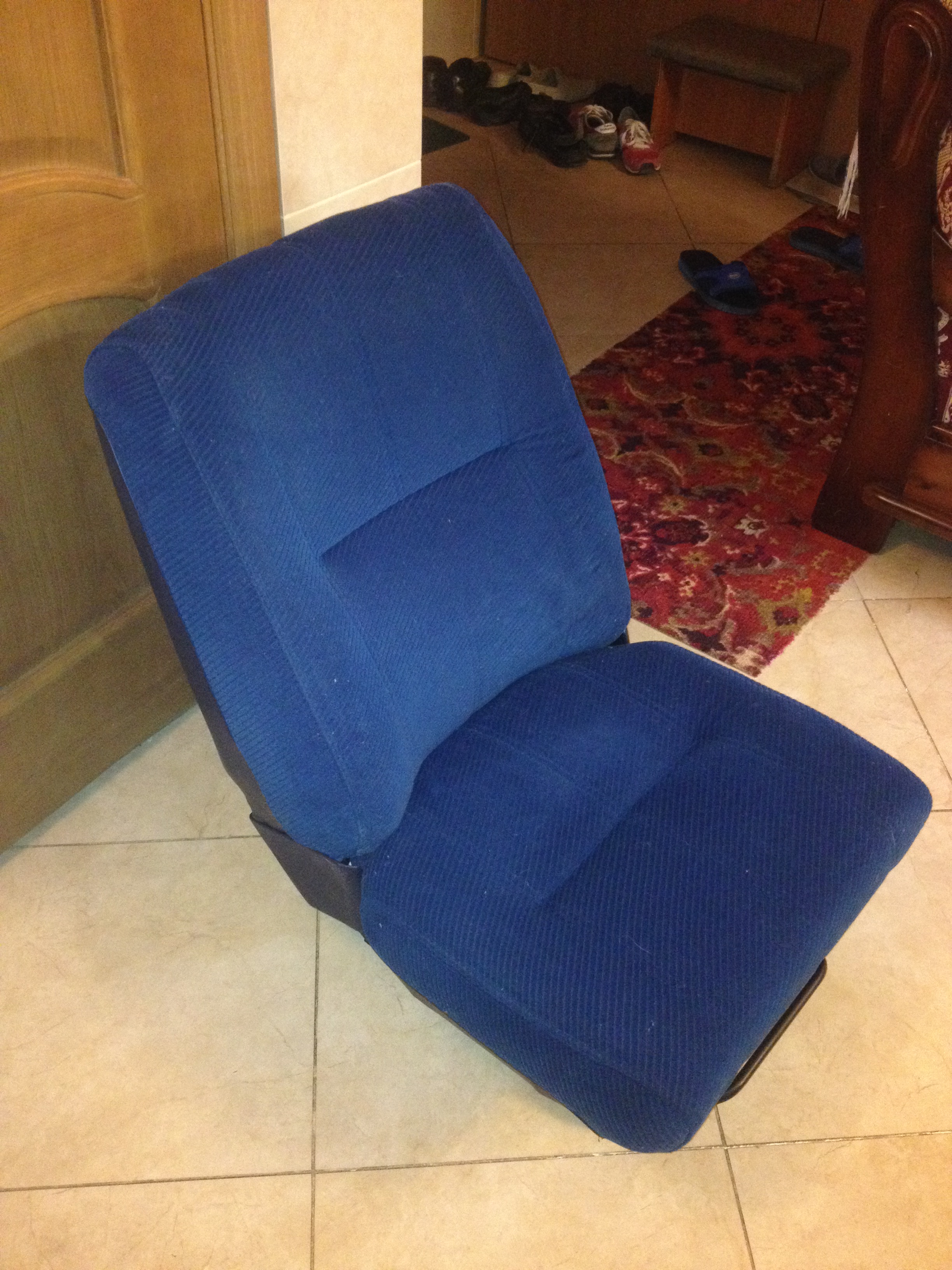

Герман а сразу снять сидухи целиком непробовал?))) :D :-D
Re: 245 '88 Blue

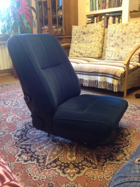

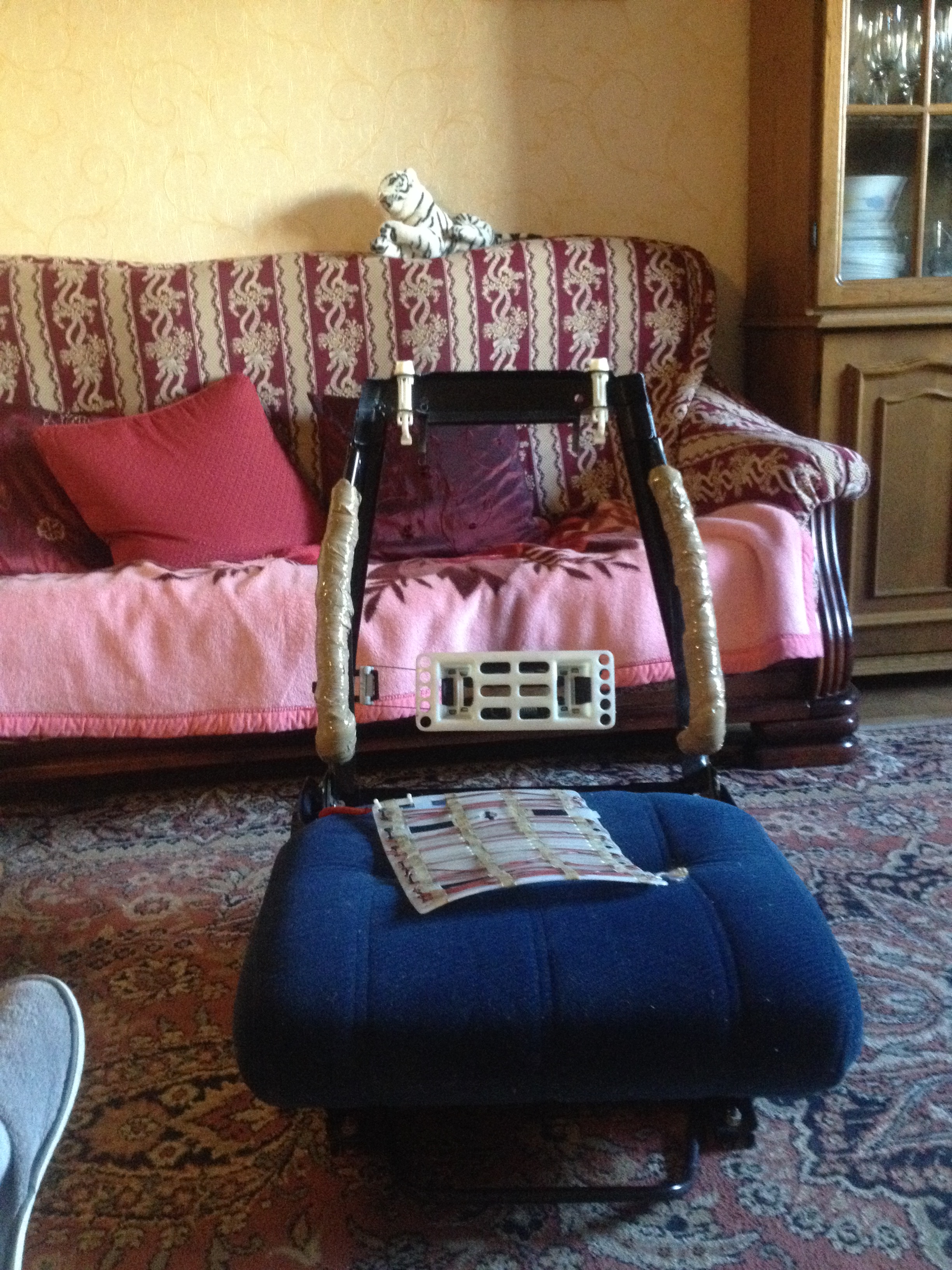

Повідомлення GERXTRM » Суб липня 04, 2015 1:05 pm
ivan@m написав:Герман а сразу снять сидухи целиком непробовал?))) :D :-D

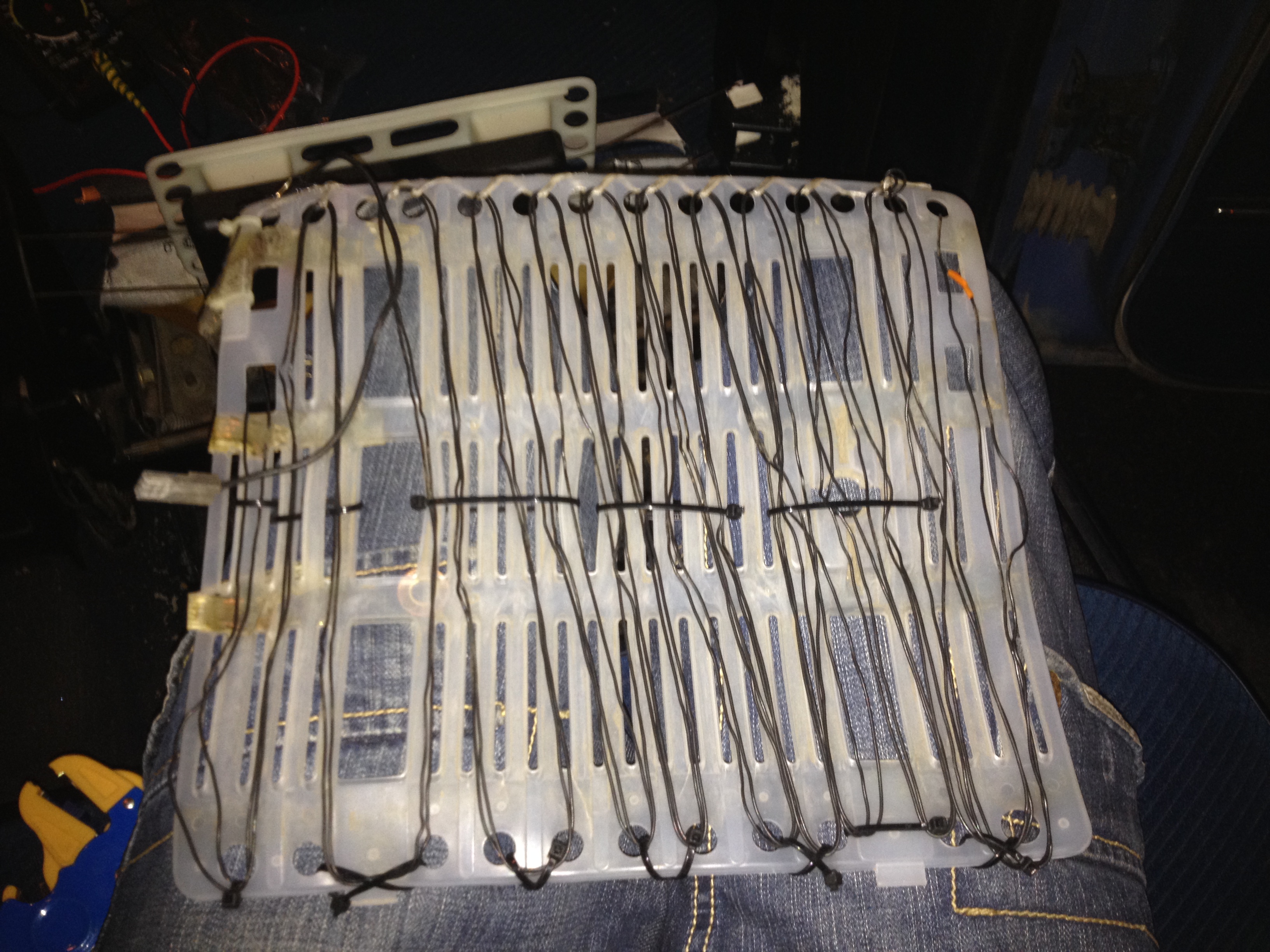

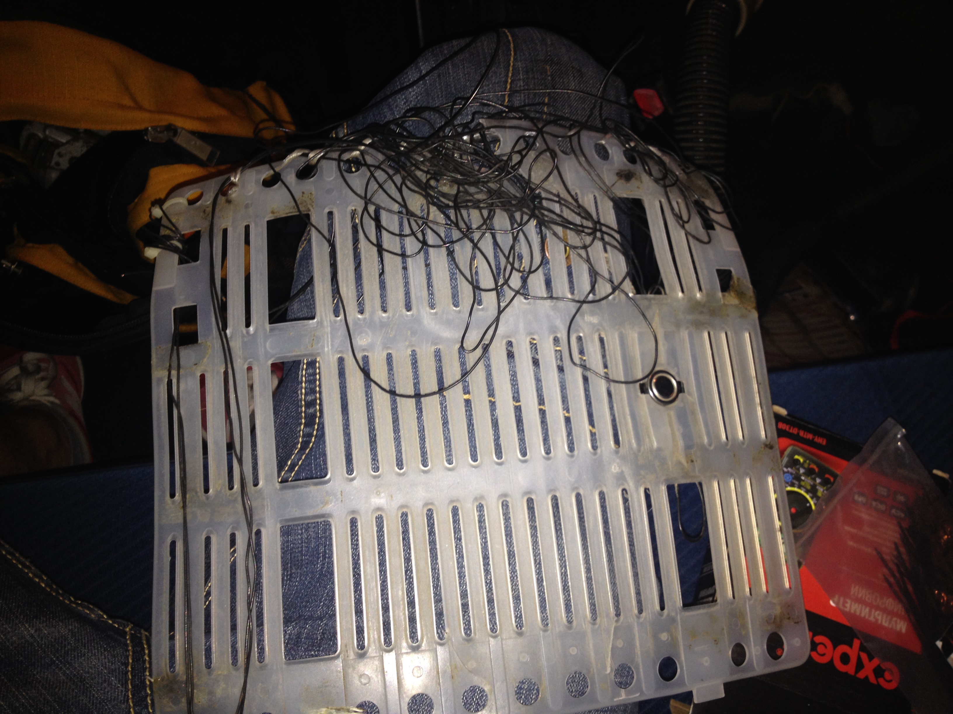

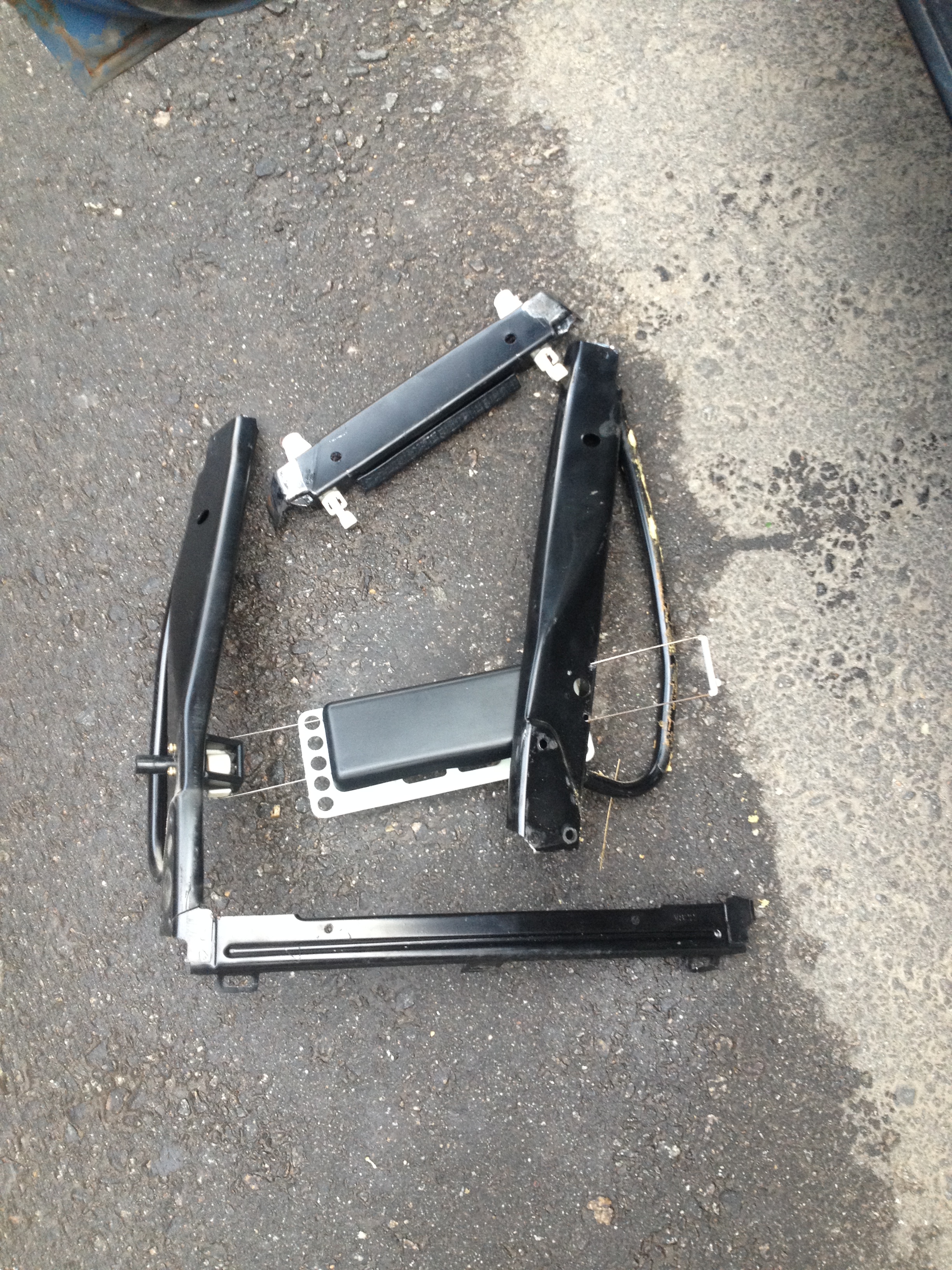

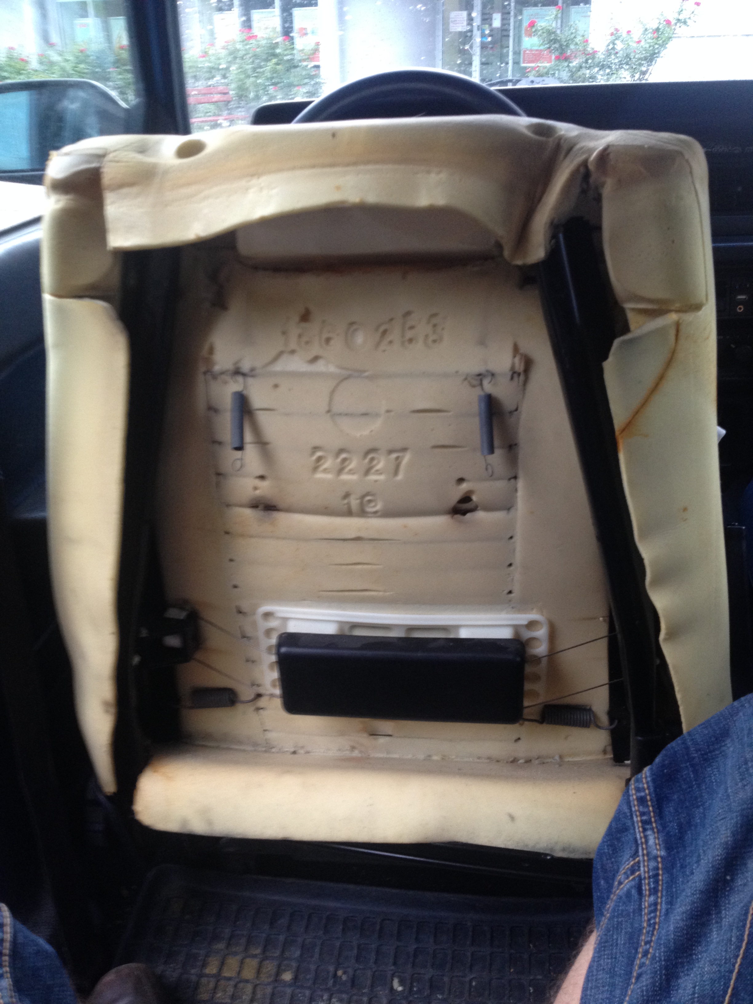

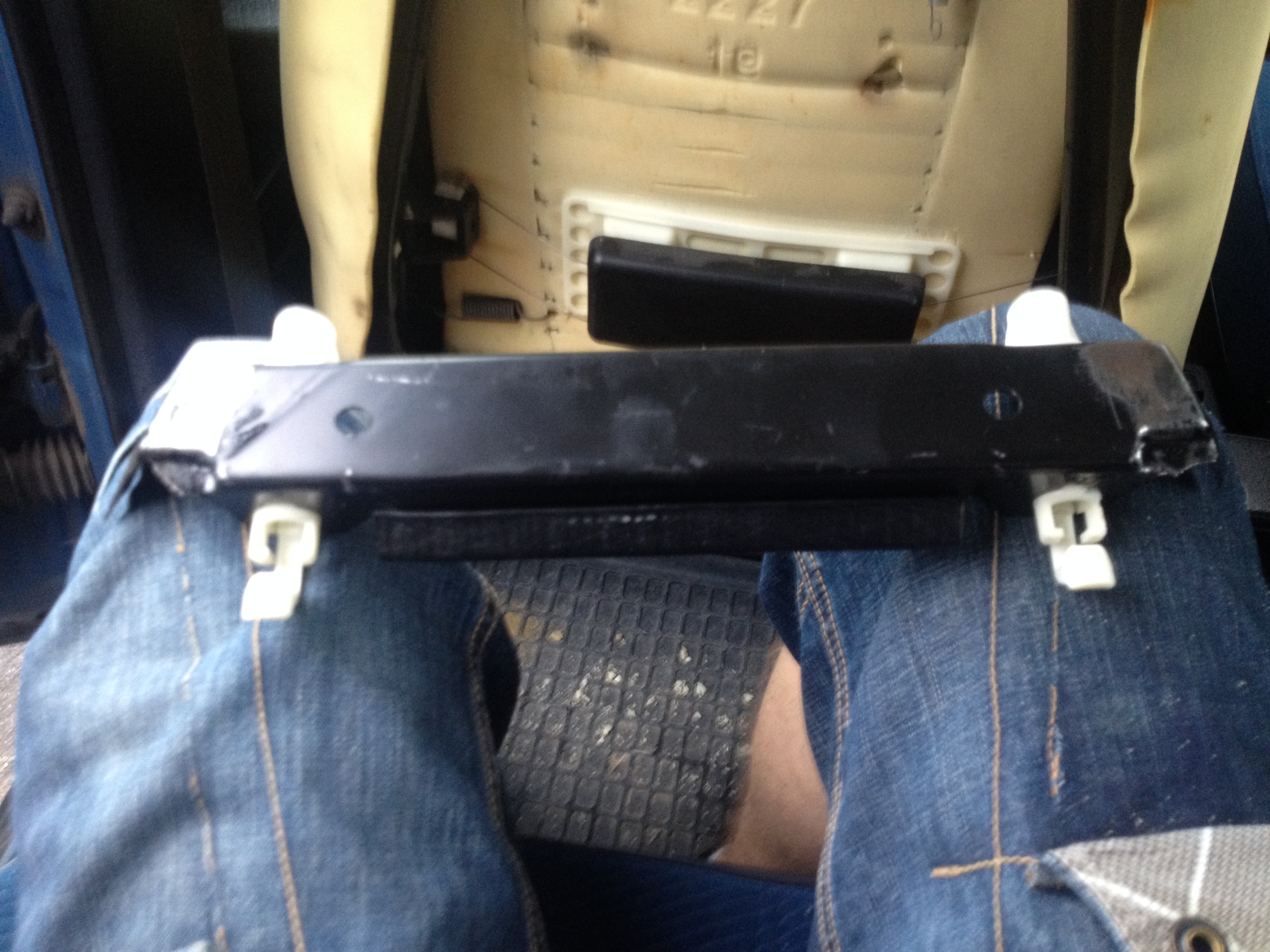

Так удобней было. Пока спинки варили, как-то ездить по району надо было. На место ставить уже целиком буду.

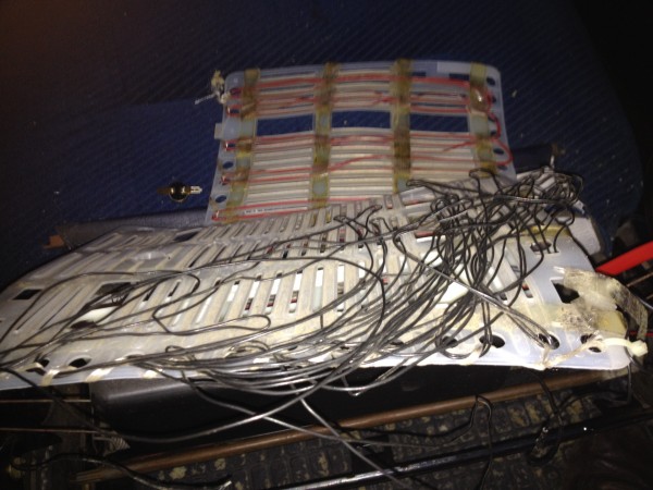

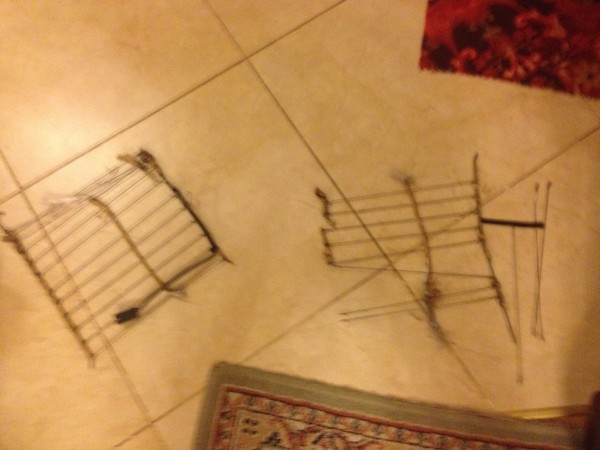

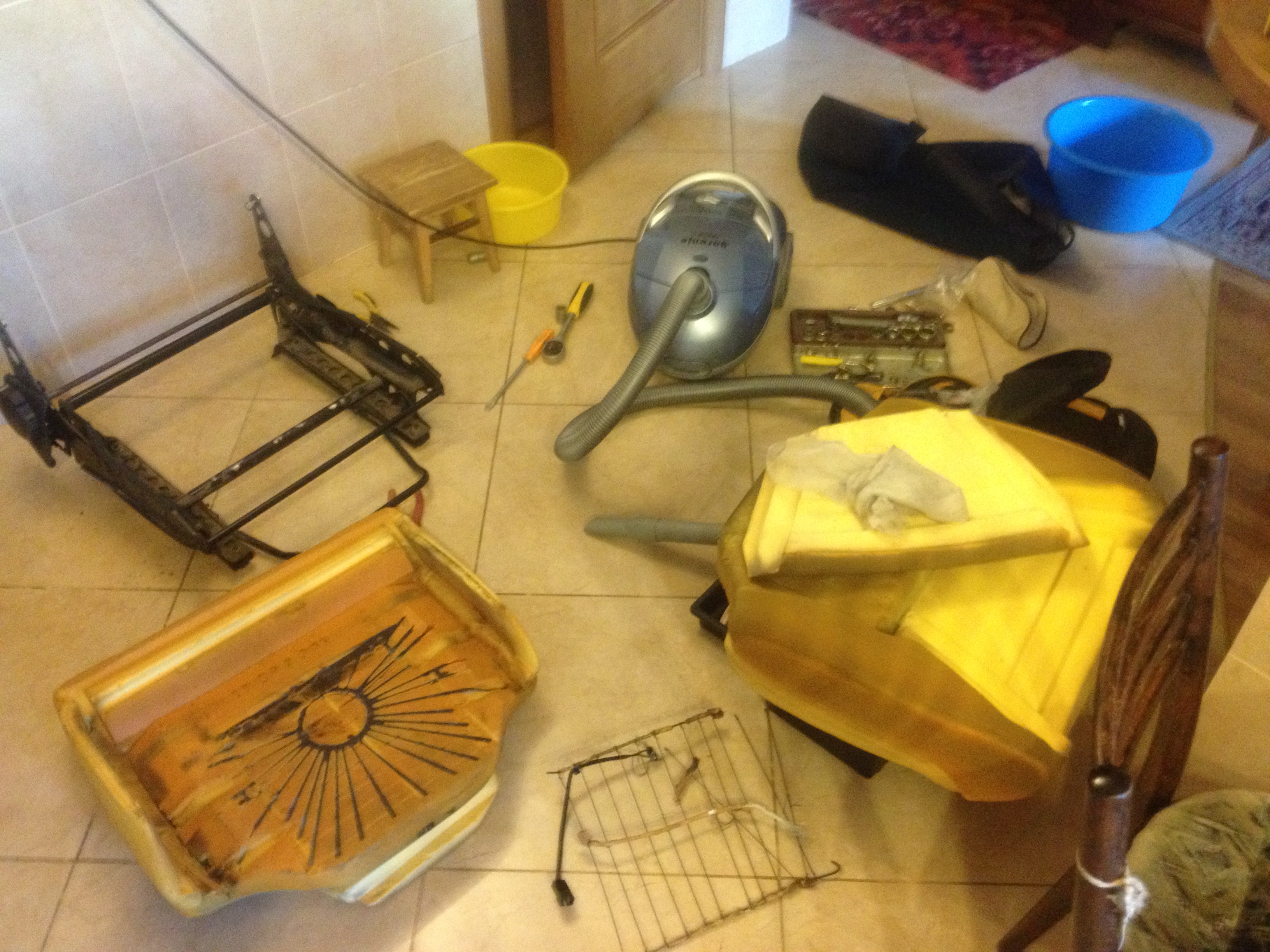

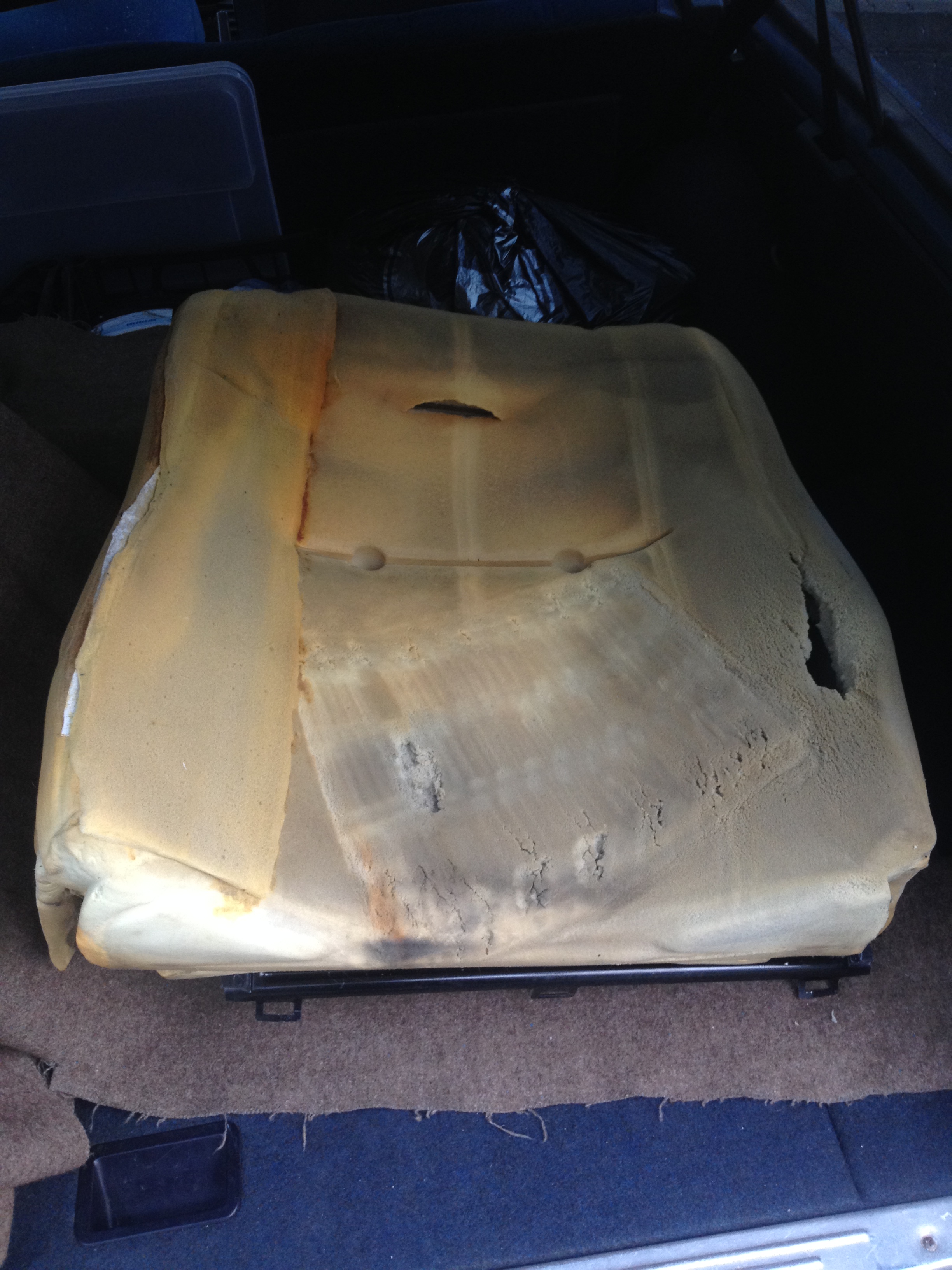

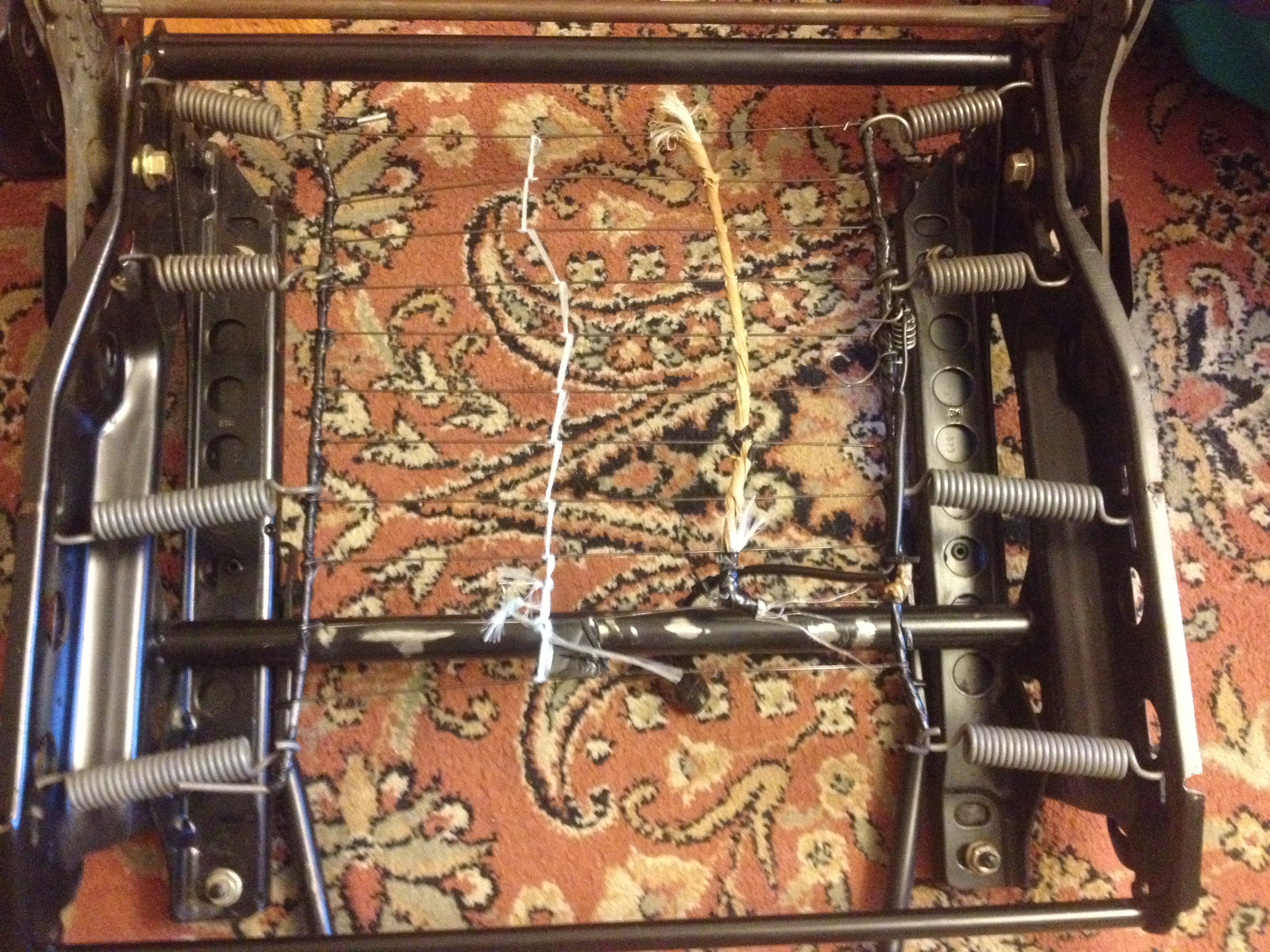

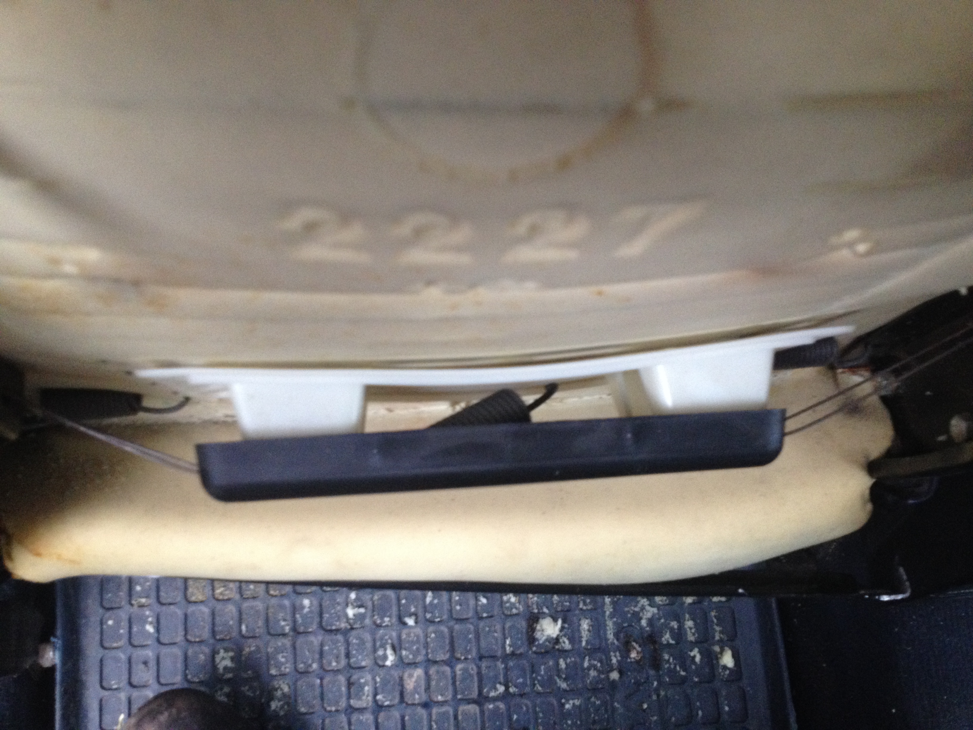

Вот собственно причины разбора:
Ну и конечно "хлебные крошки"
По итогам разбора сделано заключение, что кто-то когда-то латал кресла, но сделал это на отъебись. Особенно заметно на подогревах и отпущенных болтах (куда не лазили - всё туго затянуто)

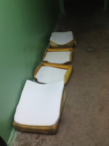

Повідомлення GERXTRM » П'ят липня 10, 2015 5:50 pm
На драйве пост запил, тут разглагольствовать не стану, фоток залью лучше :D

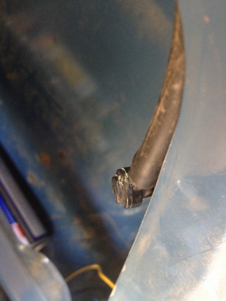

Ну и на последок нашел причину сырости в багажнике когда стал под уклоном и из нише что под заливной горловиной потекло. У меня там все жидкости хранятся и я уже думал на что я в этот раз подстрял (Ваня видел как у меня туда литр ATF вытек :? ). Достал - всё целое и закрученное. Скинул карту, нашупал шланг, выдвинул - всё ясно. Обратный клапан омывателя совсем сдался и был заменён обычным двойником.

Re: 245 '88 Blue
Повідомлення ivan@m » П'ят липня 10, 2015 9:40 pm
маладец. ;)
а вот пена долго держать небудет. раздавится быстро
Re: 245 '88 Blue
Повідомлення GERXTRM » П'ят липня 10, 2015 10:43 pm
Какая пена?
GERXTRM
Повідомлень: 1030
Автомобиль: 245GL '88
Re: 245 '88 Blue
Повідомлення ivan@m » П'ят липня 10, 2015 10:49 pm
GERXTRM написав:Какая пена?
на фотке на вертикальных частях спинки этож пена?
Re: 245 '88 Blue
Повідомлення ivan@m » П'ят липня 10, 2015 10:51 pm
разглядел. сори все ок. хули вот шо значит сижу на больничном по глазу.
Re: 245 '88 Blue
Повідомлення GERXTRM » Суб липня 11, 2015 4:36 am
ivan@m написав:разглядел. сори все ок. хули вот шо значит сижу на больничном по глазу.
У нас по ходу эстафета началась "не рассмотри нормально фото" :-D
Я, ты и Дима уже участвуют.

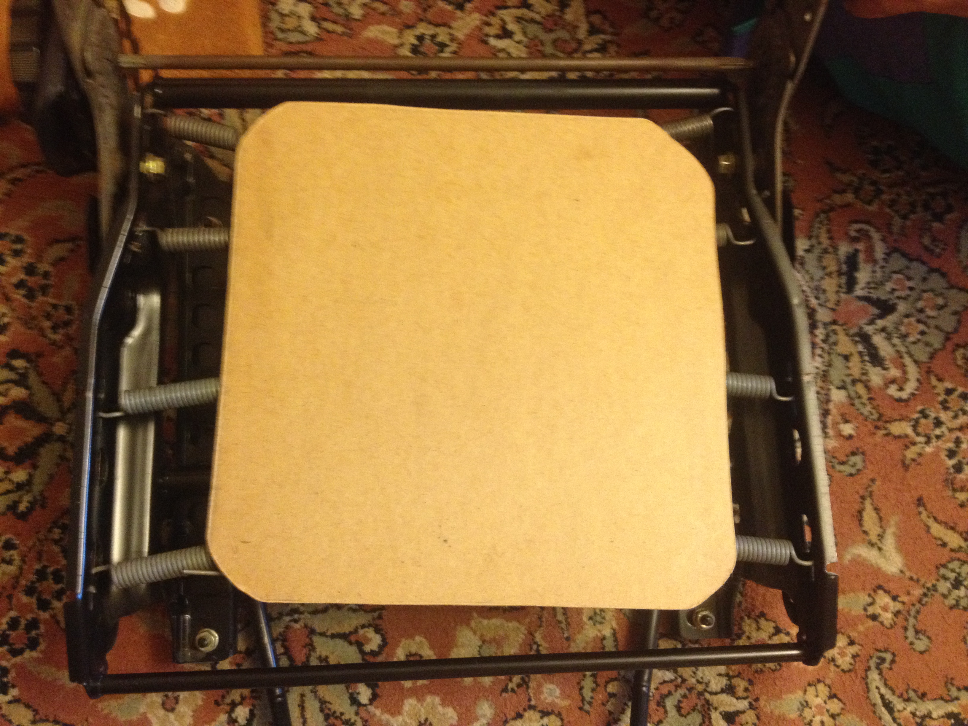

Повідомлення rabbit » Нед липня 12, 2015 12:41 pm
GERXTRM написав:На драйве пост запил, тут разглагольствовать не стану, фоток залью лучше :D
Достойно!
Можно подробнее о методике и материалах? Что за материал белый?
rabbit
Повідомлень: 424
Звідки: Львов
Автомобиль: volvo 244 GL
Re: 245 '88 Blue
Повідомлення GERXTRM » Нед липня 12, 2015 12:53 pm
Методика: разбираешь и меняешь/клеишь/подшиваешь всё что можно/нужно. Более подробно на драйве расписал http://www.drive2.ru/l/7120015/
Материалы: лист поролона (это он белый) — 1000х2000х20мм (можно было и 10мм), клей для поролона или 88й — 0,7л, жесткая 3мм стальная проволка — полтора метра, лист оргалита 3мм — 35*70см, моток скотча, сотня хомутов 150*2,5мм, метр верёвки, пара недостающих пружин из тормозного механизма от ВАЗа.
Затраты: неделя времени и около 400 грн. Хотя во второй раз в 250 вложился бы.

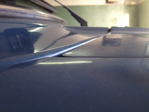

Повідомлення GERXTRM » Пон липня 13, 2015 11:03 pm

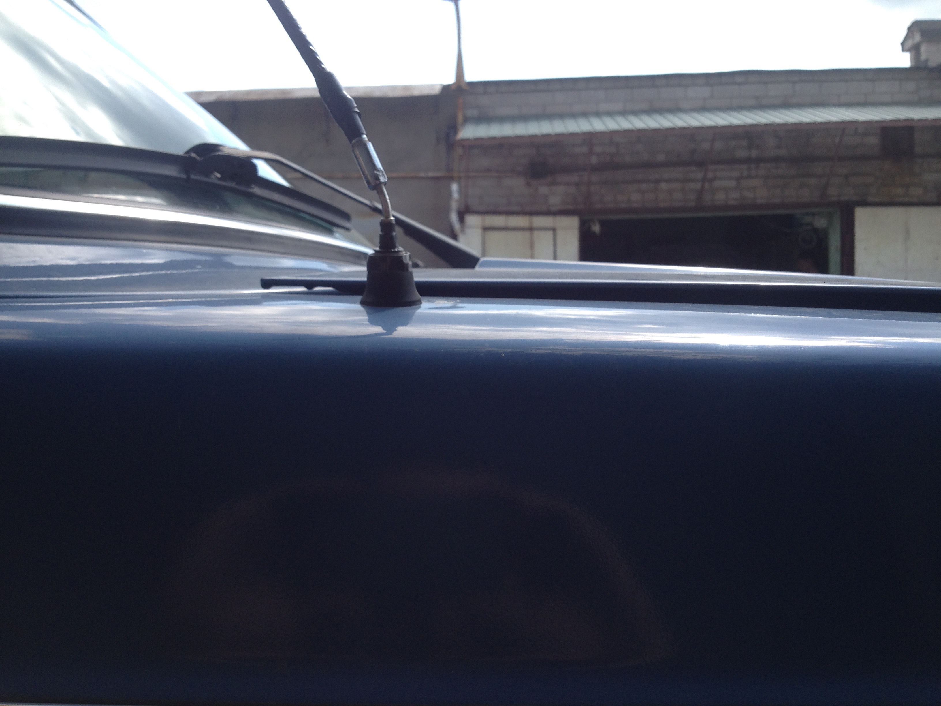

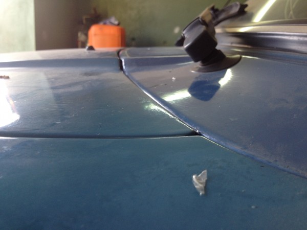

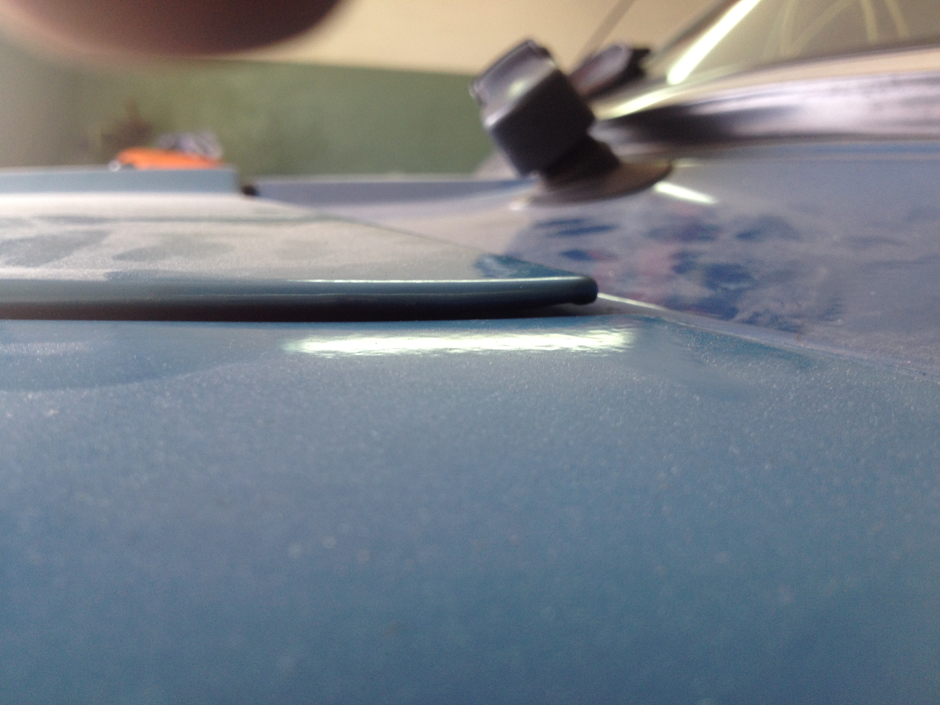

VIN на стакане можно было прочитать на открывая капот. Запилил сегодня петли
Было
Стало
Было
Стало

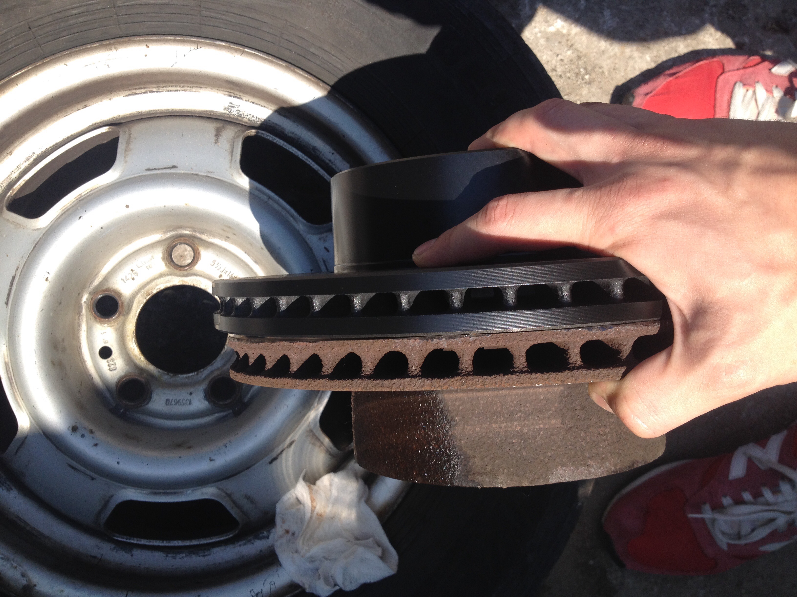

Повідомлення GERXTRM » Нед липня 19, 2015 9:37 pm

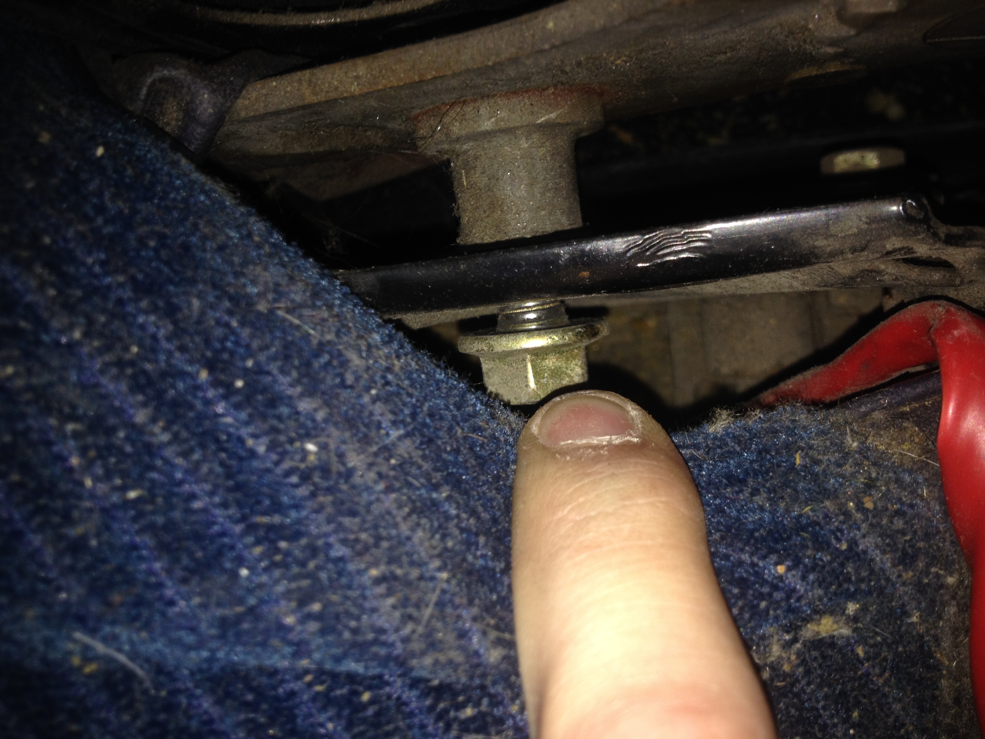

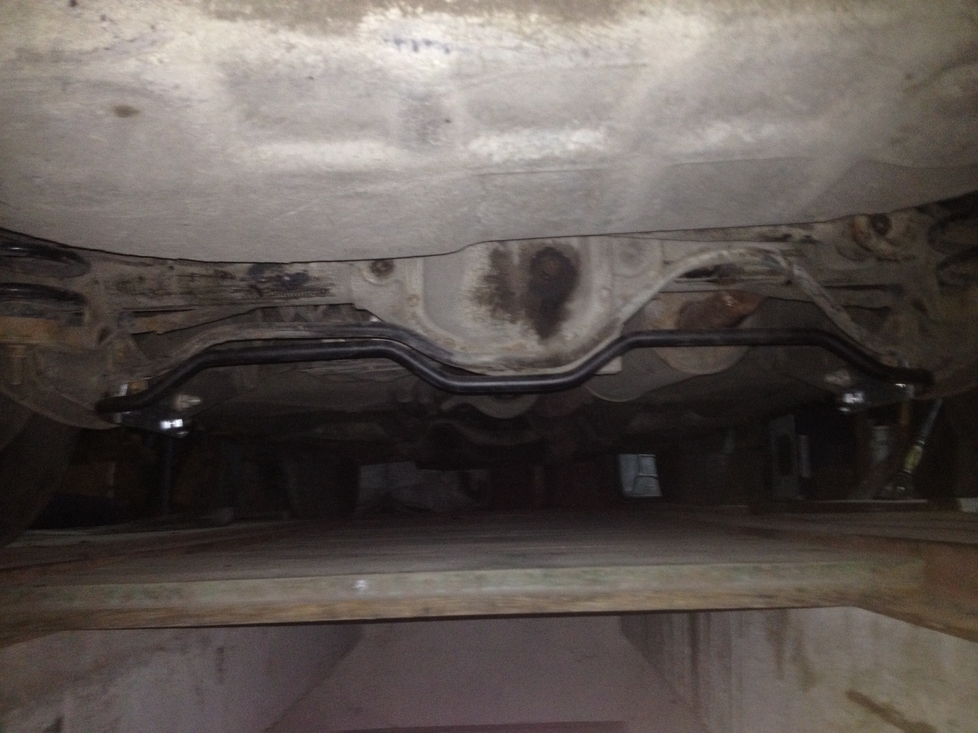

Поменял диски тормозные передние. Они никогда не менялись, не точились, да и проблем с ними не было. Просто толщина была 19 и 18 мм, что намного меньше минимальных 20.8мм. Заказал TRW у Леши.
Ещё второй стаб назад прикрутил, который мне Ваня подогнал. Он 21мм успел купить раньше всех, а согласно моим расчетам два 16мм по сечению равны одному 22.5мм.
