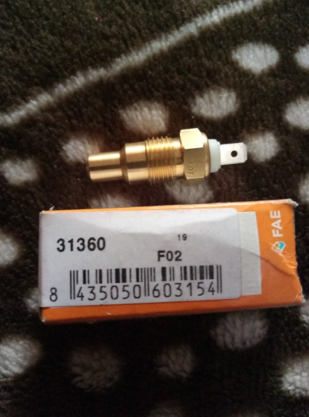

Повідомлення Alex 27 » Сер вересня 11, 2019 7:12 pm
Купил новый датчик

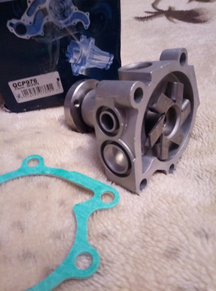

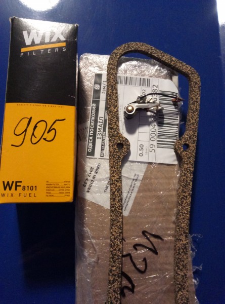

Повідомлення Alex 27 » Чет жовтня 24, 2019 8:05 pm

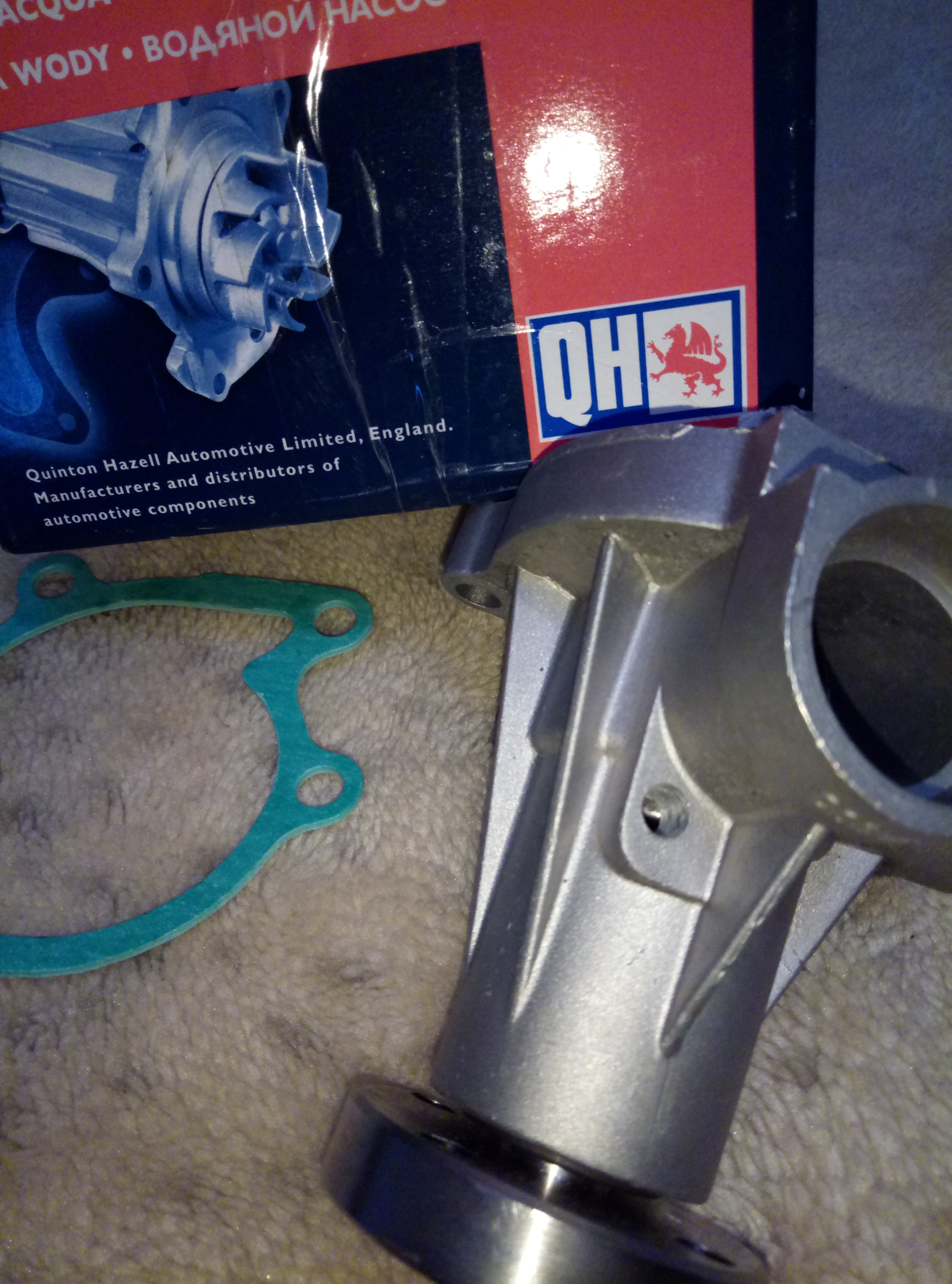

Сегодня пришла посылочка помпа и прокладка. Огромное спасибо Кравец.

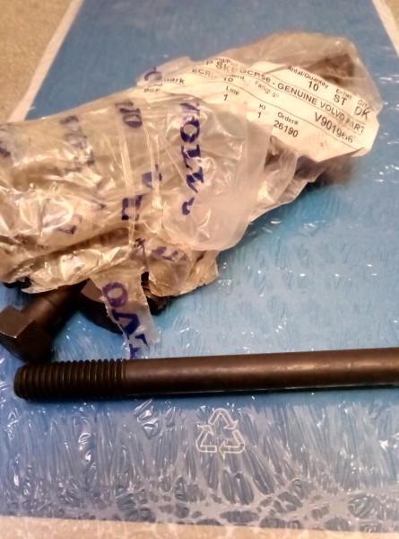

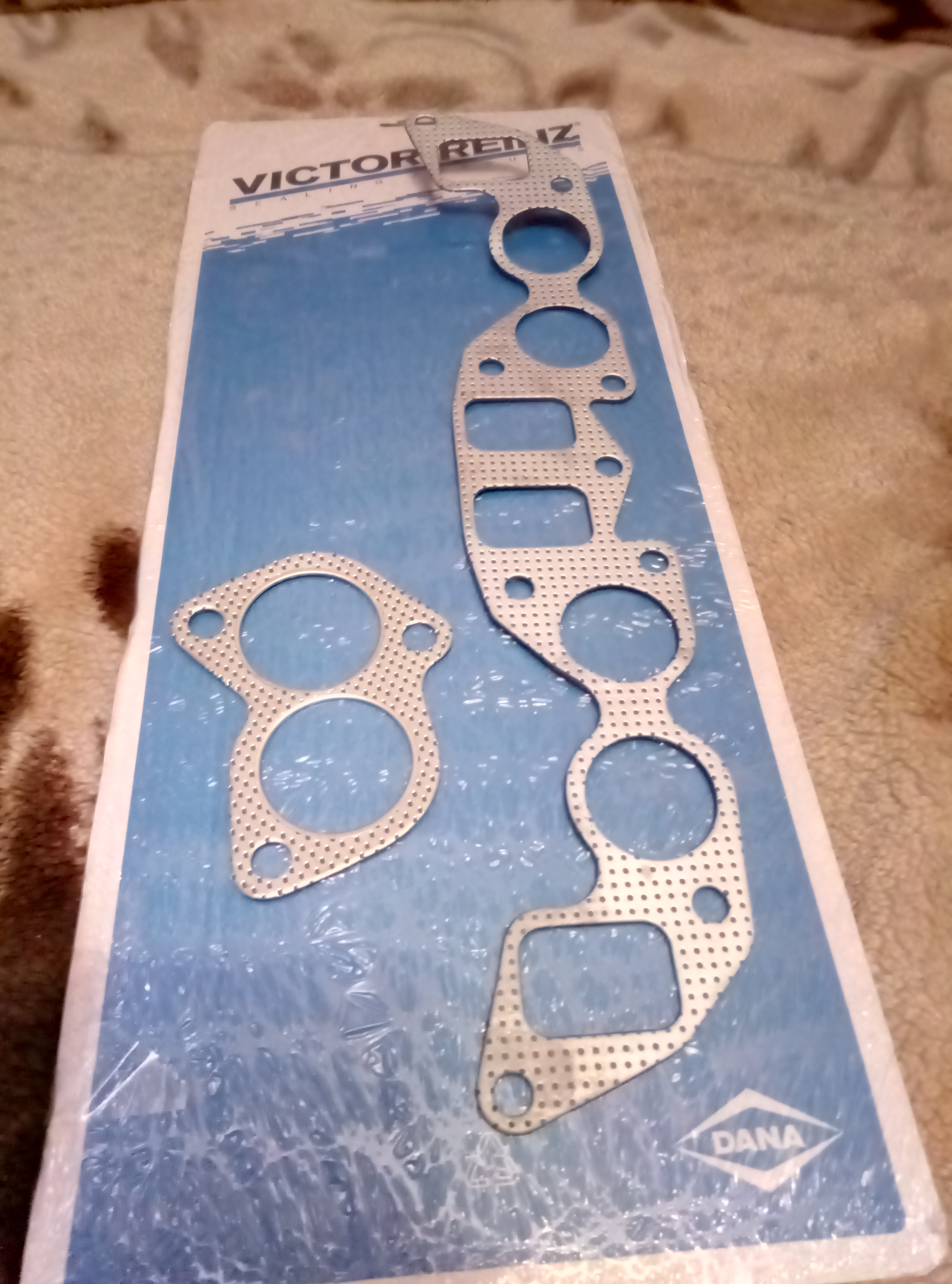

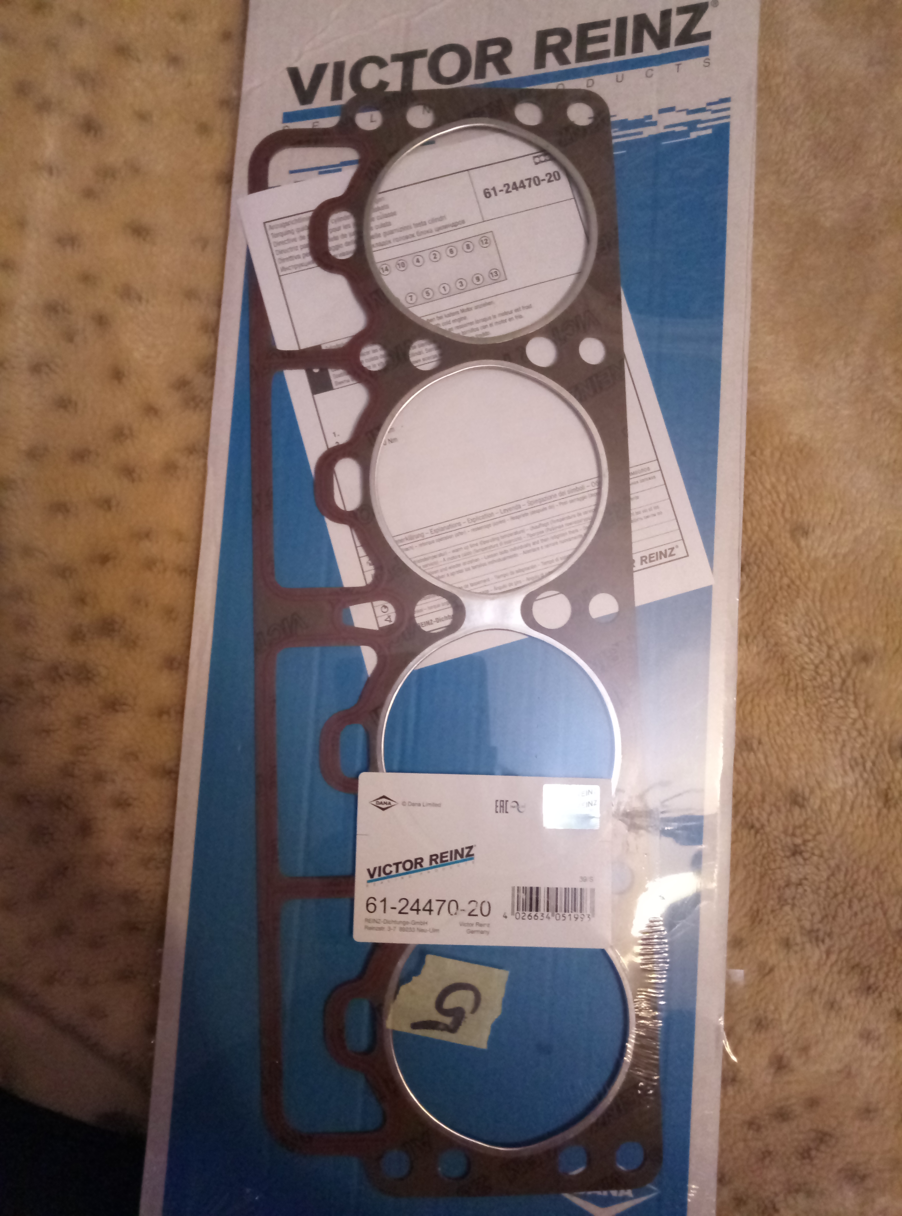

Повідомлення Alex 27 » Чет грудня 12, 2019 9:31 pm
Сегодня получил долгожданную посылочку
Прокладочка ура
Ещё две прокладочки
Болты гбц 10шт.

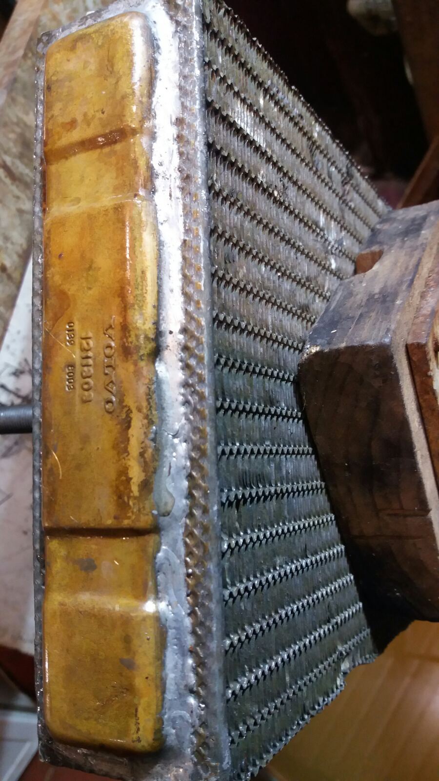

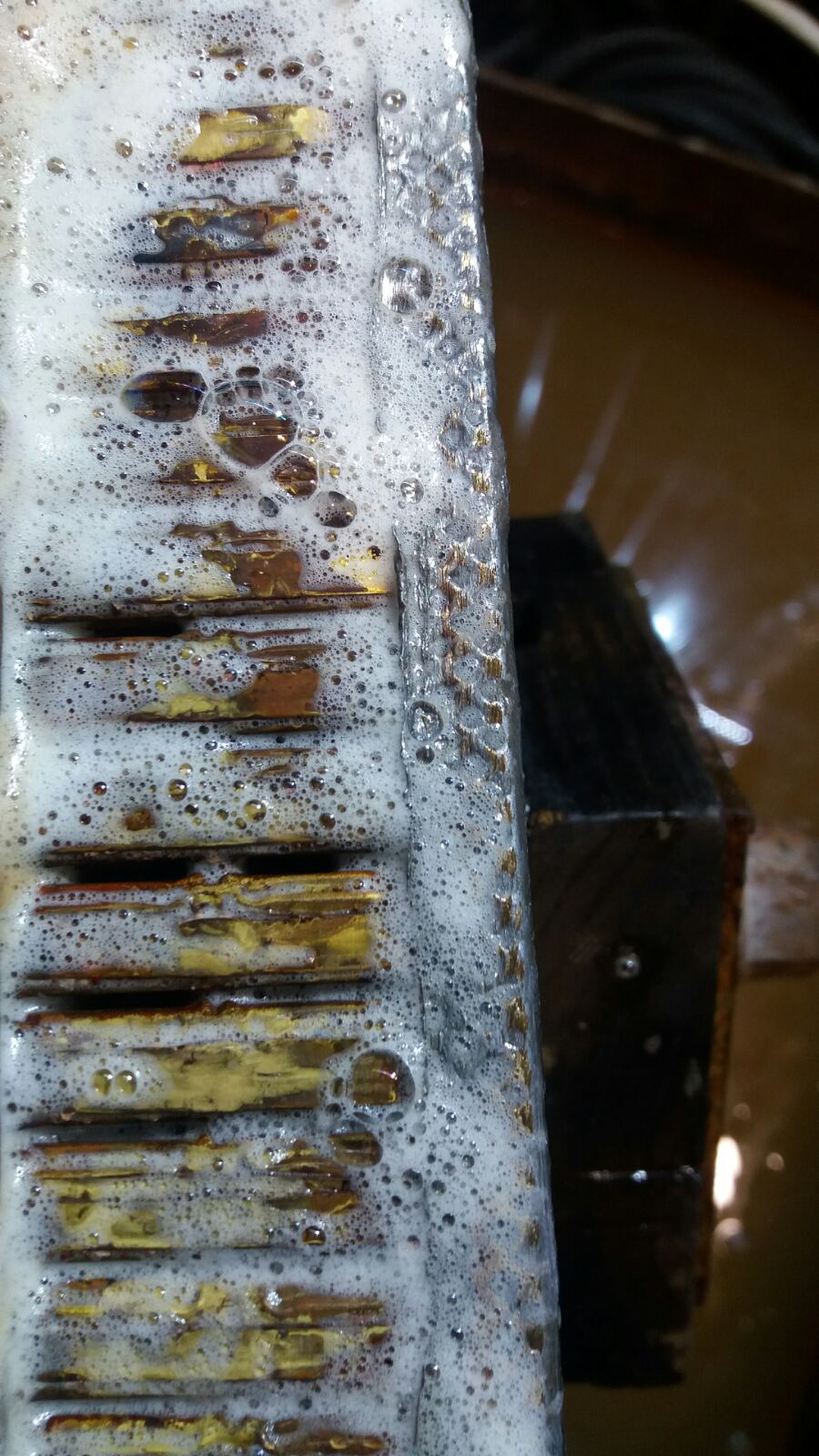

Подготовка к зиме. И вот наконец решил дать радиатору печки как говорят новую жизнь

Re: Расскажу и я о своей машинке 244
Повідомлення GERXTRM » П'ят грудня 13, 2019 1:17 am

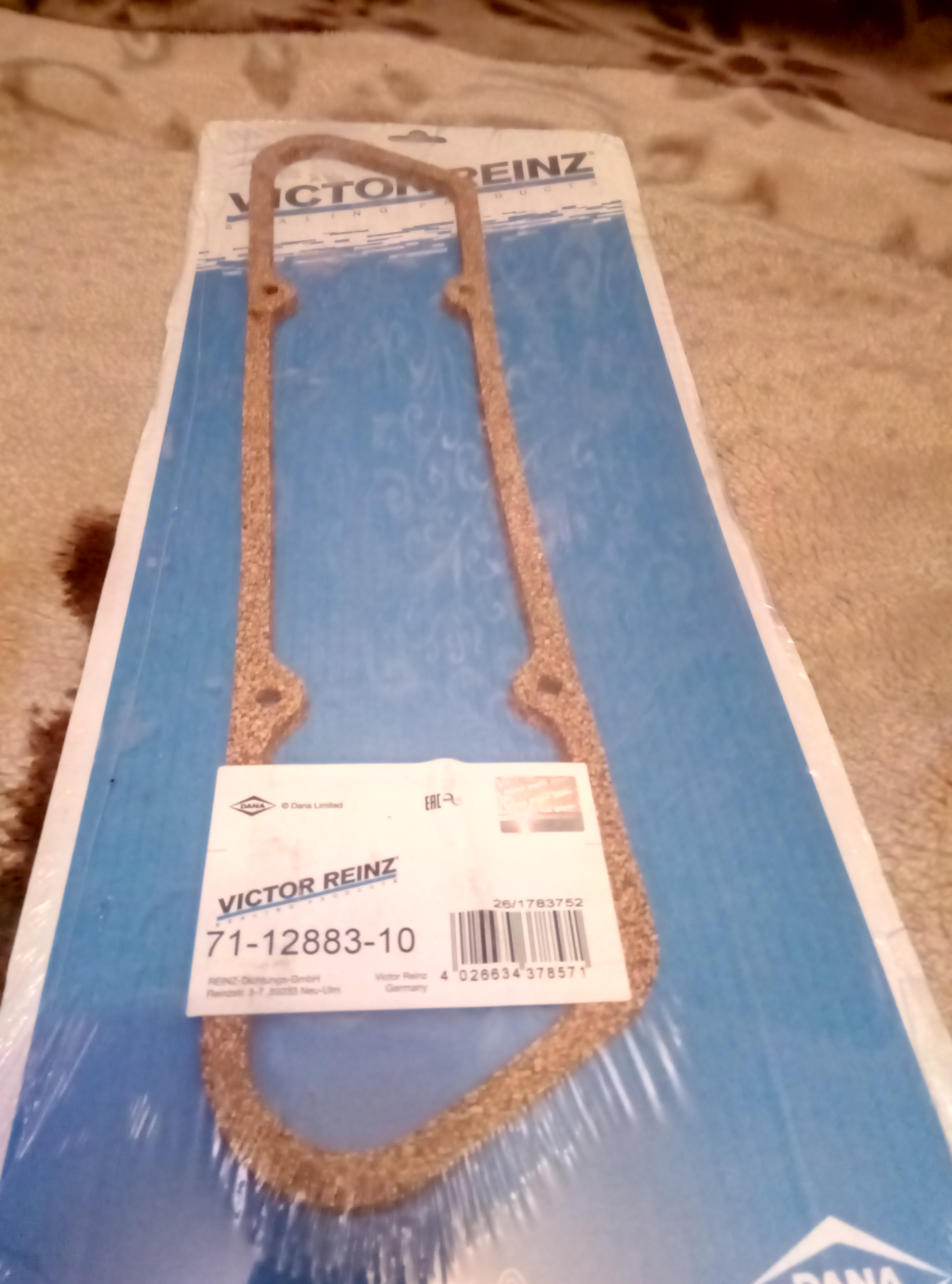

А как ты его разобрал, срезал а потом запаивал? Много вымыл мусора?
Я от 2105 на днях радиатор вколхозил
И зачем тебе прокладка клапанной крышки на 440ю? Она на В20 подходит?
GERXTRM
Повідомлень: 1030
Автомобиль: 245GL '88
Повідомлення Alex 27 » П'ят грудня 13, 2019 1:31 am
Да срезал и запаял.там где трубки мусора больше. Короче забитый был. Есть у меня и видео но тут негрузится.я ставил себе с газели результатом был недоволен. Эту печку я брал с разборки. Она оказалась на много живее моей. На моей требуется замена двух сот или глушить. Или на будущее искать ещё одну главное чтоб была только целая.нада будет под капотом перед входом в печку фильтр на пол дюйма поставить
Повідомлення Alex 27 » П'ят грудня 13, 2019 1:44 am
Прокладку заказывал у Кравца.на клапанную крышку блока В20.я и незнал что она подходит на 440

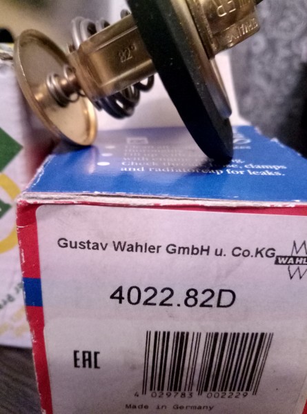

Повідомлення Alex 27 » Чет грудня 26, 2019 10:23 pm

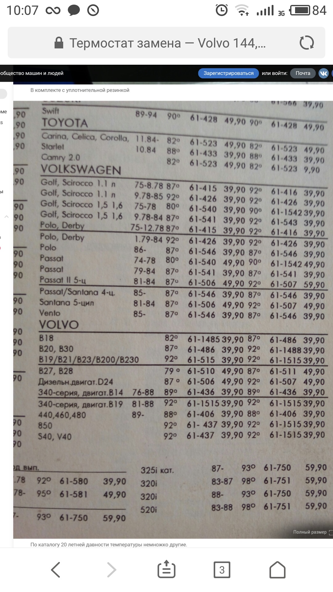

На в 20 двигатель этот термостат неставте
Alex 27
Повідомлень: 355
Автомобиль: volvo 244L
Повідомлення dat32 » П'ят грудня 27, 2019 5:30 pm
почему?
dat32
Повідомлень: 382
Звідки: Киев.Отрадный
Автомобиль: volvo 940

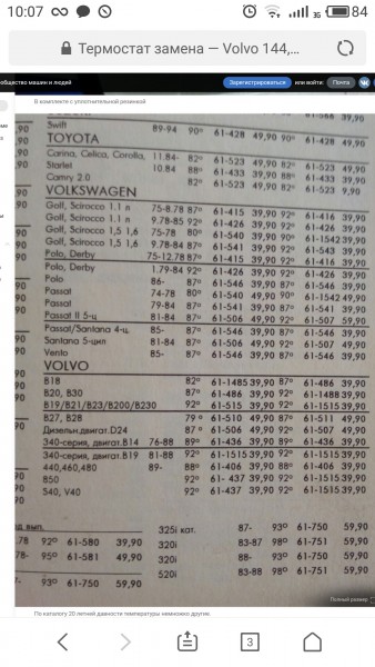

Повідомлення Alex 27 » П'ят грудня 27, 2019 7:14 pm

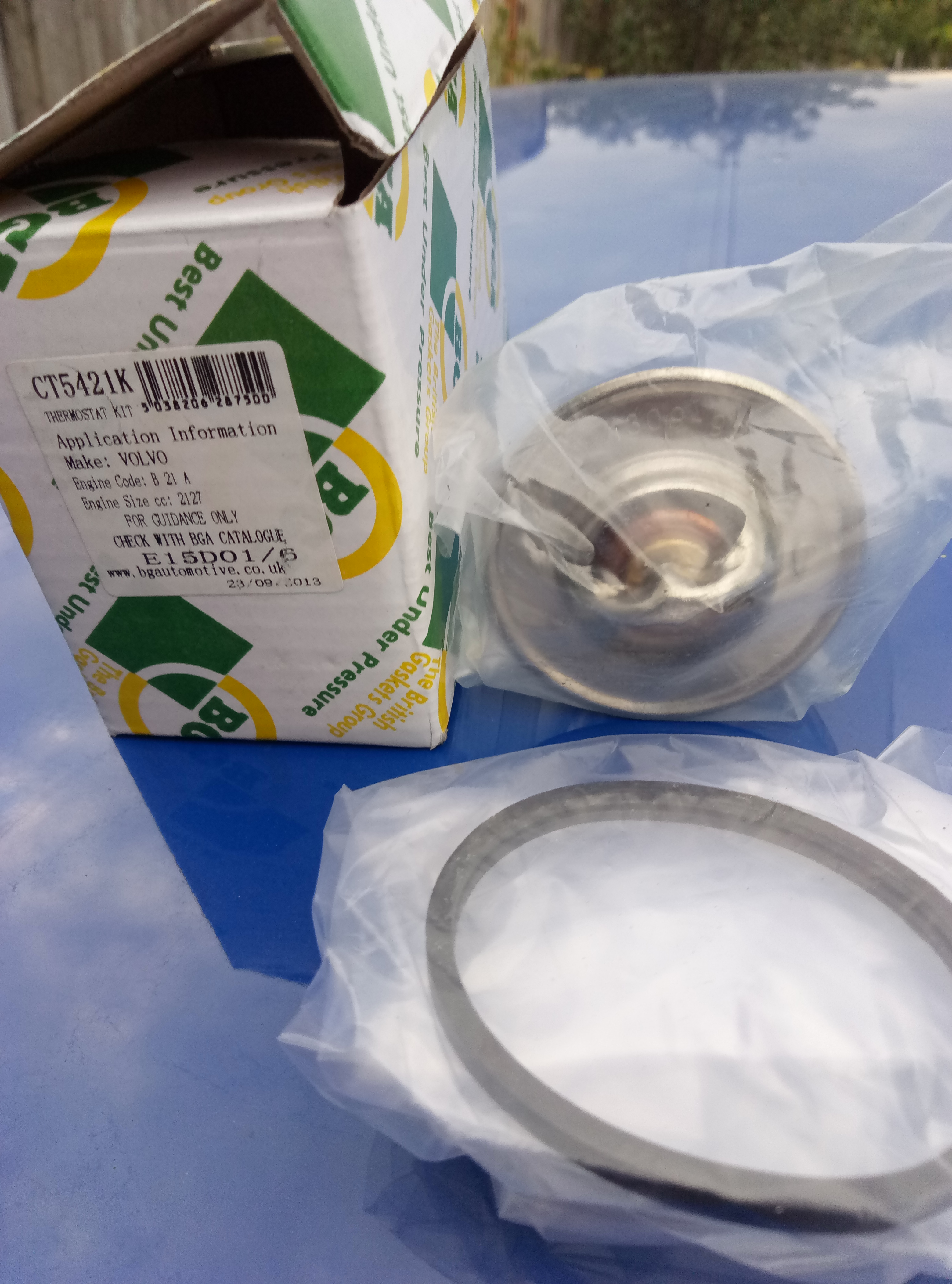

у меня по двигателю стоит все новое. Небыло времени заказывать на мой двигатель в20 термостат. Купил у себя в городе этот(он для в21а) установил.прокатился.а температура лезет вверх. Обратился к Кравцу.посоветовал Вахлер на в20 есть 82 и 88гр(под заказ надо будет дольше ждать) буду брать 82
Повідомлення Kupon » Суб грудня 28, 2019 11:12 pm
Alex 27 написав:На в 20 двигатель этот термостат неставте
А этот на сколько?
Kupon
Повідомлень: 258
Звідки: Киев,Оболонь
Автомобиль: VОLVO 740,760,244
Клубная карта №: 43
Повідомлення Alex 27 » Нед грудня 29, 2019 12:13 am
88
Повідомлення Alex 27 » Нед грудня 29, 2019 12:15 am
Я как то давно брал Вахлер на 88 ездил без проблем
Повідомлення Alex 27 » Нед грудня 29, 2019 11:10 am
Нашел вот в интернете

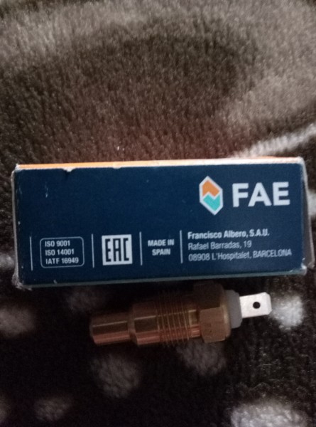

Повідомлення Alex 27 » П'ят січня 03, 2020 5:42 pm
Всех всех всех с Новым годом! Сегодня, пришел термостат

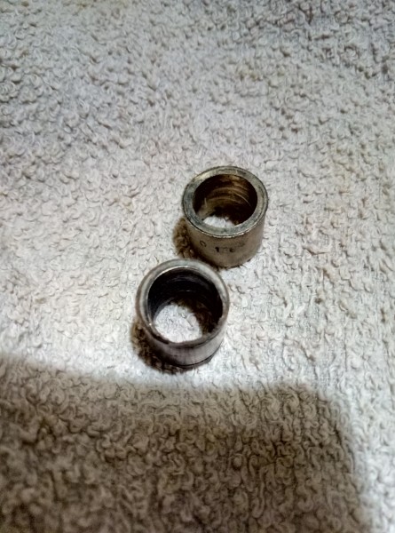

Повідомлення Alex 27 » П'ят січня 17, 2020 9:25 pm

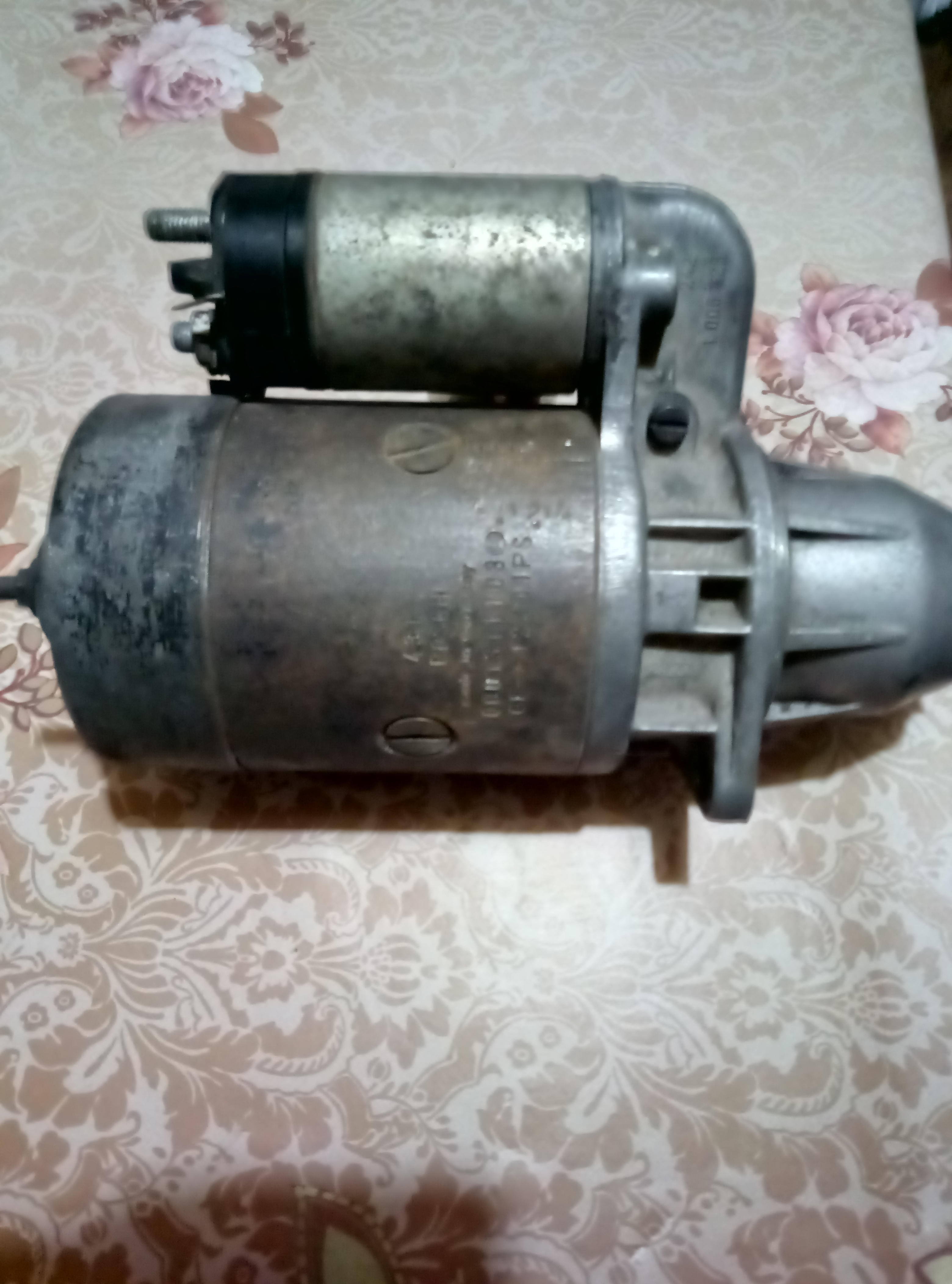

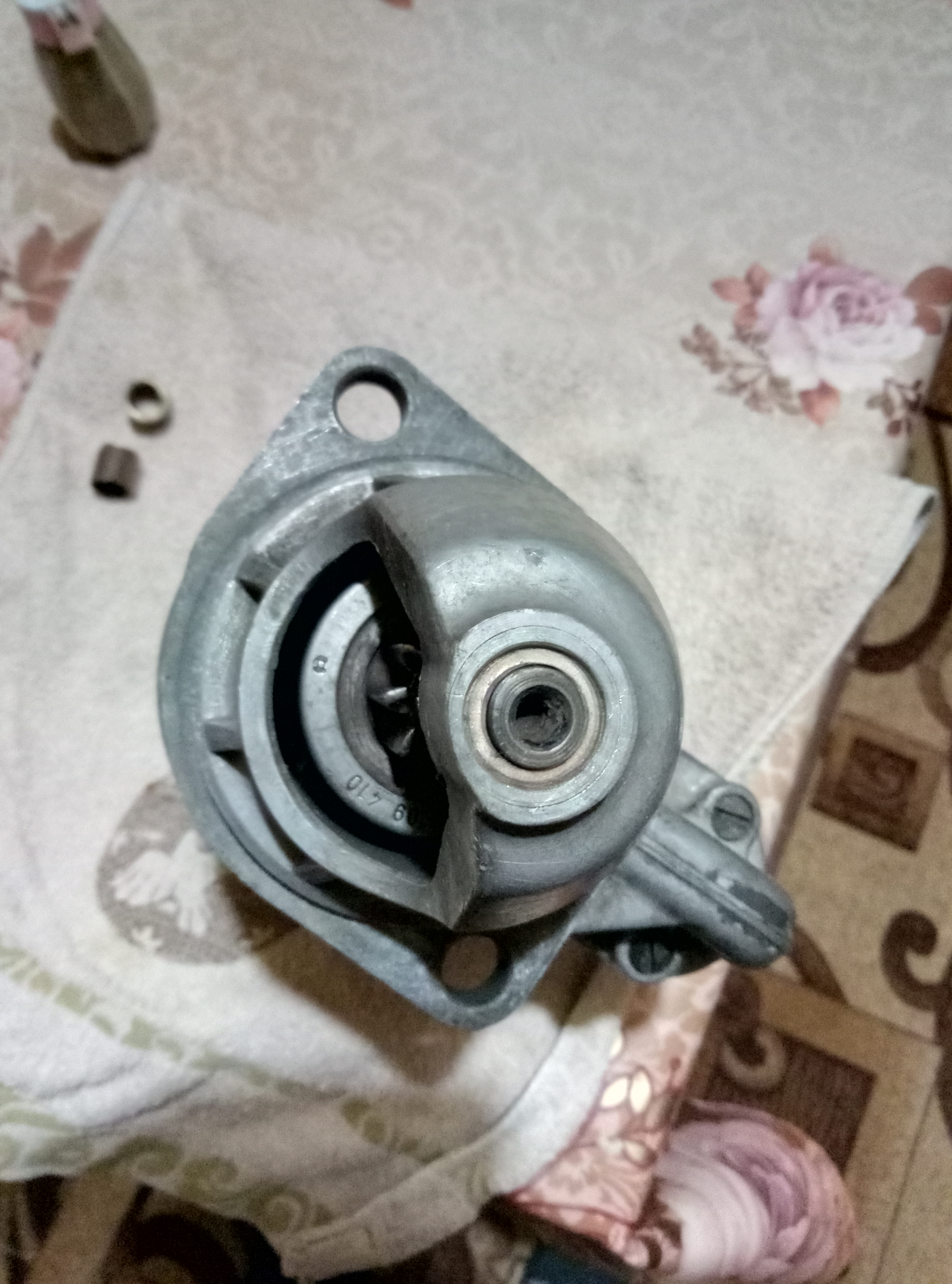

Забрал стартер с ремонта. Обошлось заменой фтулок.на стартере втягивающее ,фтулки и щетки вместе менялись 2.5года назад.

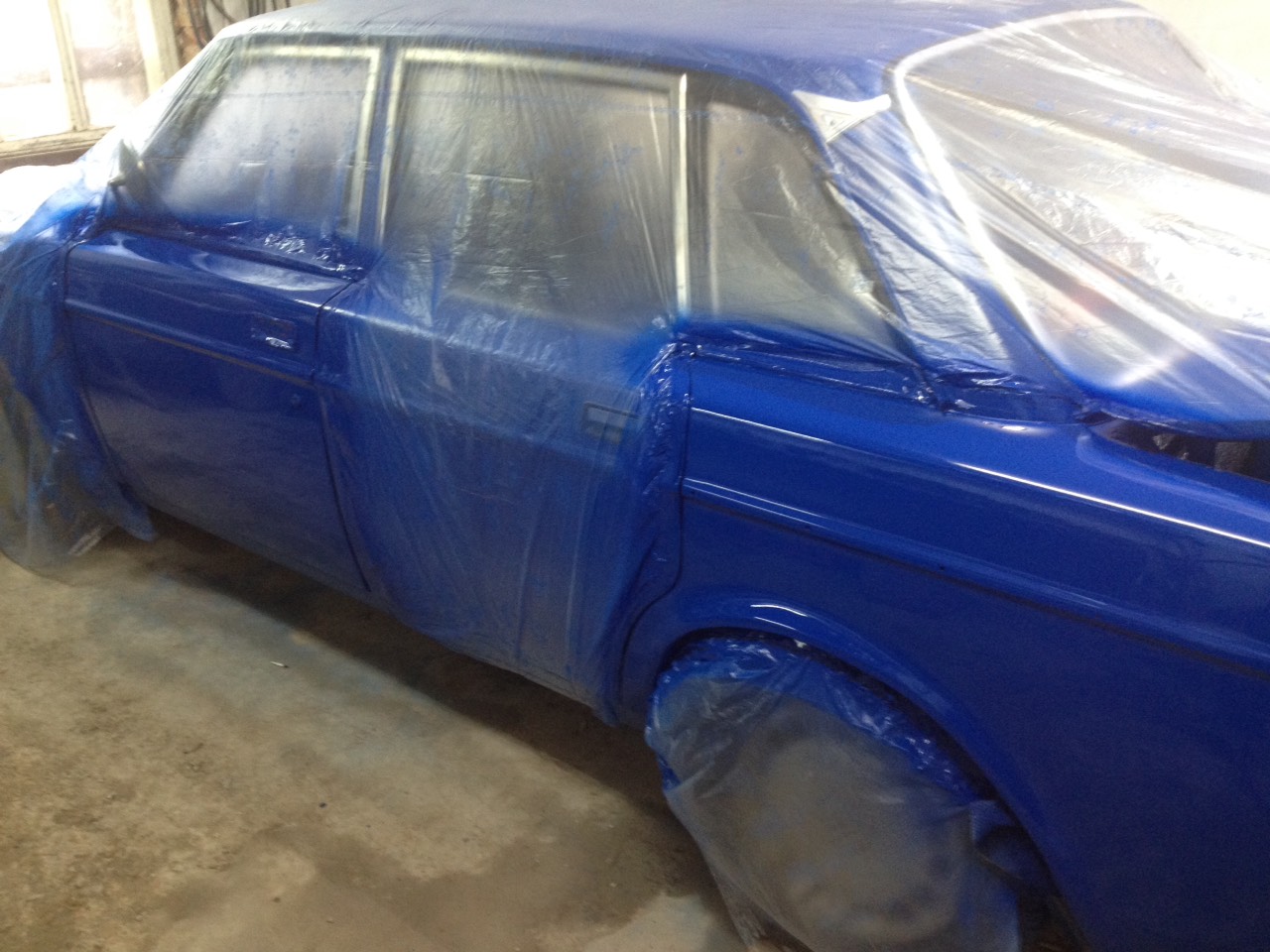

Повідомлення Alex 27 » Вів травня 26, 2020 10:39 pm
Подварил днище и подкрасил(царапинки были)

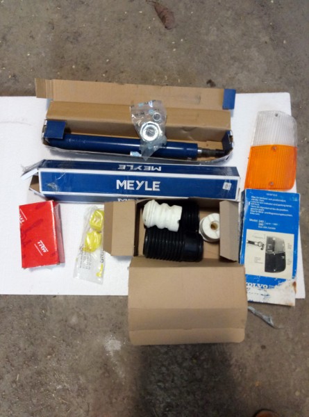

Повідомлення Alex 27 » Нед липня 05, 2020 8:03 pm
Купил через интернет передние амортизаторы мейли, пыльники обойники, стойки стабилизатора трв, втулки стабилизатора и стеклышко новенькое в упаковке Volvo.

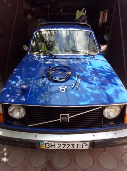

Повідомлення Alex 27 » П'ят липня 17, 2020 11:33 am
Вот ещё купил два троса ручника тормозные шланги на передок и прокладочку
