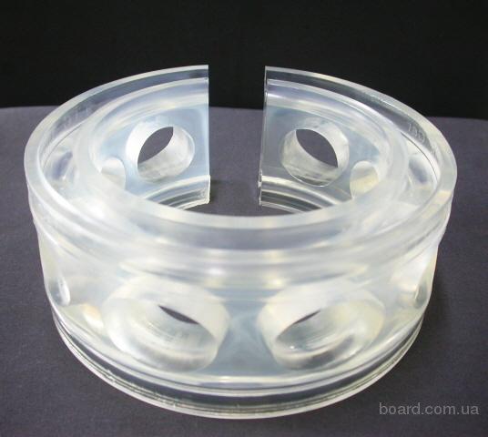

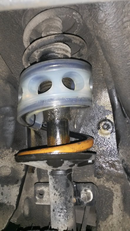

Это можно и самому на стяжках примастырить утеплитель для труб. А я вот видел в пружинах тенисные мячи, но это в 850.
Re: БОРТ 244 DLS
Повідомлення volvo244DLs » Суб червня 07, 2014 9:06 am
При накладывании на витки не равномерно распределяется нагрузка при ударе и тогда есть вероятность , что пружина может лопнуть.
VOLVO- это состояние души.
volvo244DLs
Повідомлень: 2097
Звідки: Николаев УКРАИНА
Re: БОРТ 244 DLS
Повідомлення MOOSE » Суб червня 07, 2014 12:16 pm
це називається автобафери. У друга стояли такі на 2106 91року, ще радянського зразка. А корейці їх тільки зараз придумали :-D

nikolajs написав:А я вот видел в пружинах тенисные мячи, но это в 850.
viewtopic.php?f=6&t=11107&start=960#p256422
viewtopic.php?f=6&t=11107&start=960#p256487

MOOSE написав:це називається автобафери. У друга стояли такі на 2106 91року, ще радянського зразка. А корейці їх тільки зараз придумали :-D
Да, за вот эти хреновины я и писал :)
Шо с них взять? Машины делать научились, а буферы не додумались... Наверное у них дороги не такие как у нас :)
Только я не понял, судя по фото они для того, чтоб не менять убитый аморт :) Тогда Корейцы точно ничего в жизни не понимают :)

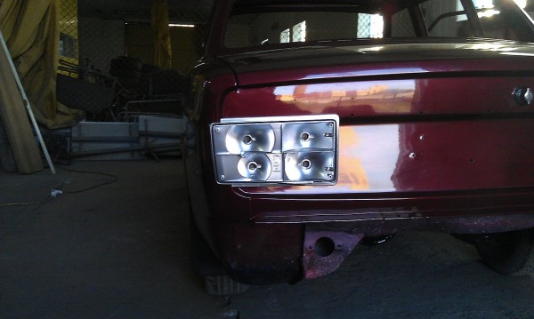

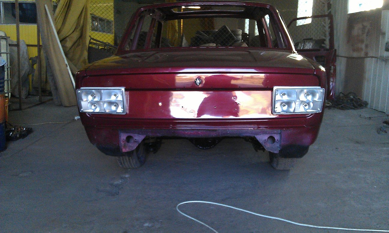

Вот так изменилась машинка за 3 дня.

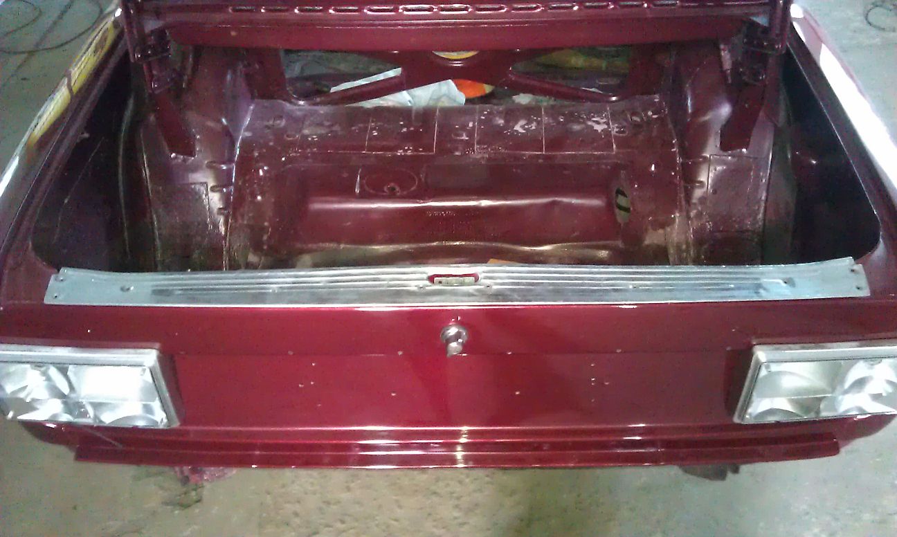

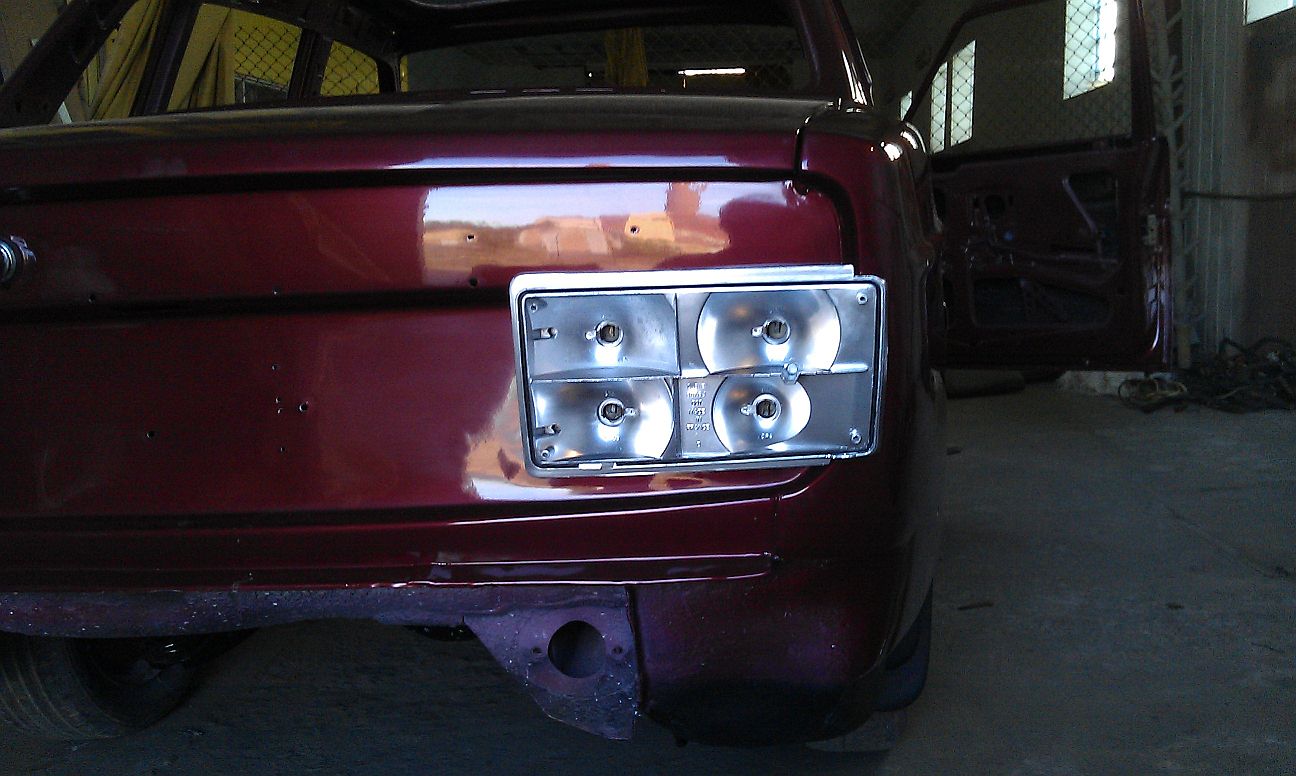

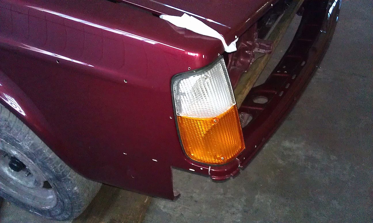

Re: БОРТ 244 DLS

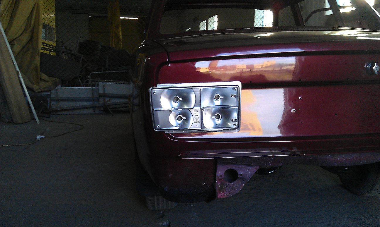

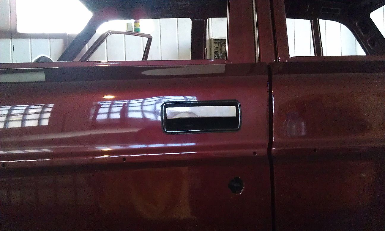

Повідомлення volvo244DLs » Суб червня 14, 2014 9:34 pm
Кратко о сделанном. Поставил все ручки и резинки на двери и отрегулировал. Сделана подставка под капот. Фонари задние и один передний, Поставил четыре проэктора на двери. Затянул резинку на крышку багажника :grin: (очень неприятная работа)и поставил замок,отполировал накладку под крышку багажника.

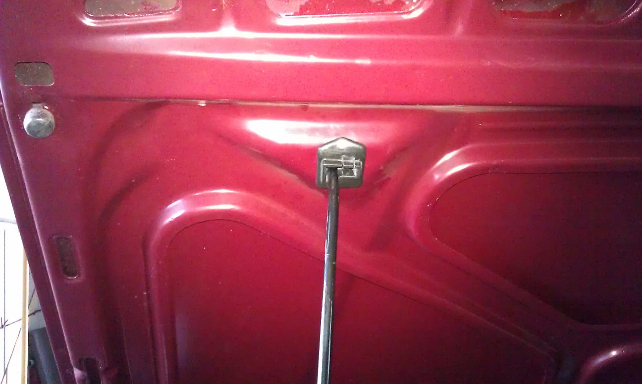

Re: БОРТ 244 DLS

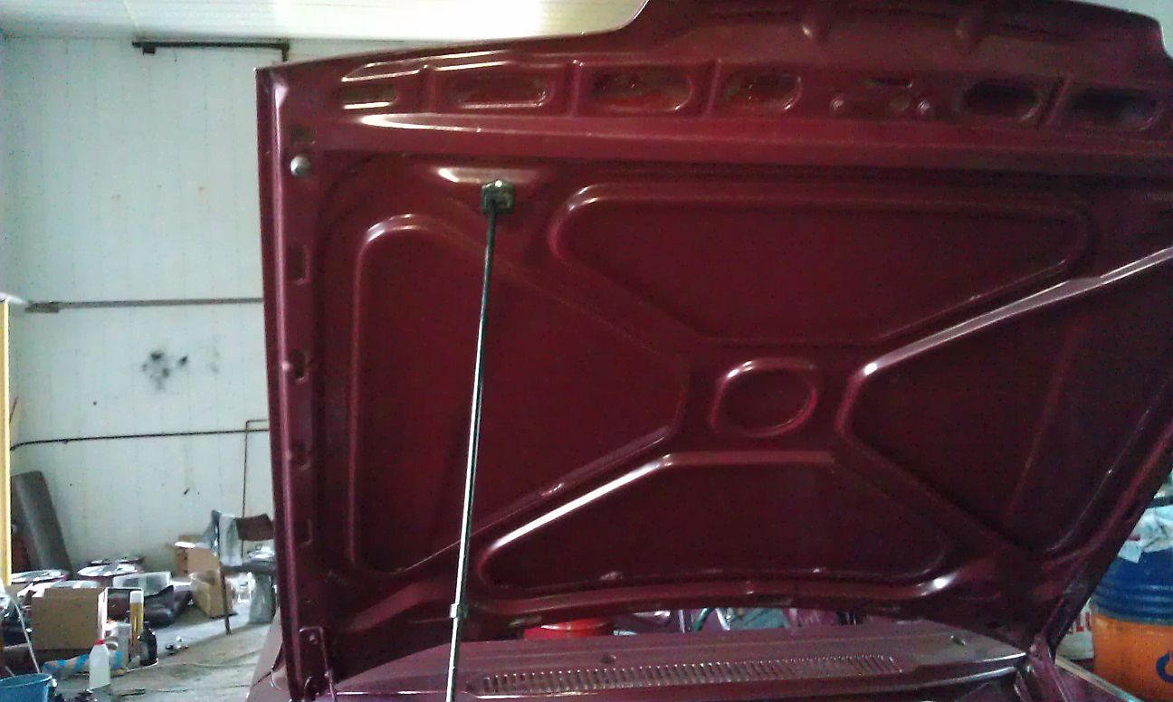

Повідомлення ivan@m » Суб червня 14, 2014 10:38 pm
Нах ота палка под капотом?
Re: БОРТ 244 DLS
Повідомлення nikolajs » Суб червня 14, 2014 10:45 pm
Я так понимаю, пружин там не будет.
Re: БОРТ 244 DLS
Повідомлення Fomax79 » Суб червня 14, 2014 11:35 pm
ivan@m написав:Нах ота палка под капотом?
Чтобы не ломать петли.распространённый косяк на 240-й серии. Или торсионы или подпорка,пружины соответственно снимаются. Ну или смазывать петли,раз в полгода,но не панацея.
Fomax79
Повідомлень: 1031
Автомобиль: Volvo 245 D24 81г
Re: БОРТ 244 DLS
Повідомлення volvo244DLs » Нед червня 15, 2014 6:29 am
Fomax79 написав:
За 16лет у меня накрылось 8 петель.Это болячка этих машин. И ещё когда стоят пружины, то при закрытии капот идёт в напряг и не ложится по линии крыла. Так было на 5 из 12 моих машин. Ну вот я и снял пружины. Поставил "палку". Теперь он работает отлично.
volvo244DLs
Повідомлень: 2097
Re: БОРТ 244 DLS
Повідомлення nikolajs » Нед червня 15, 2014 9:00 am
Да, я заметил это даже при целых петлях и не битой машине. Капот не ложится вровень с крылом. Та нормальное решение.

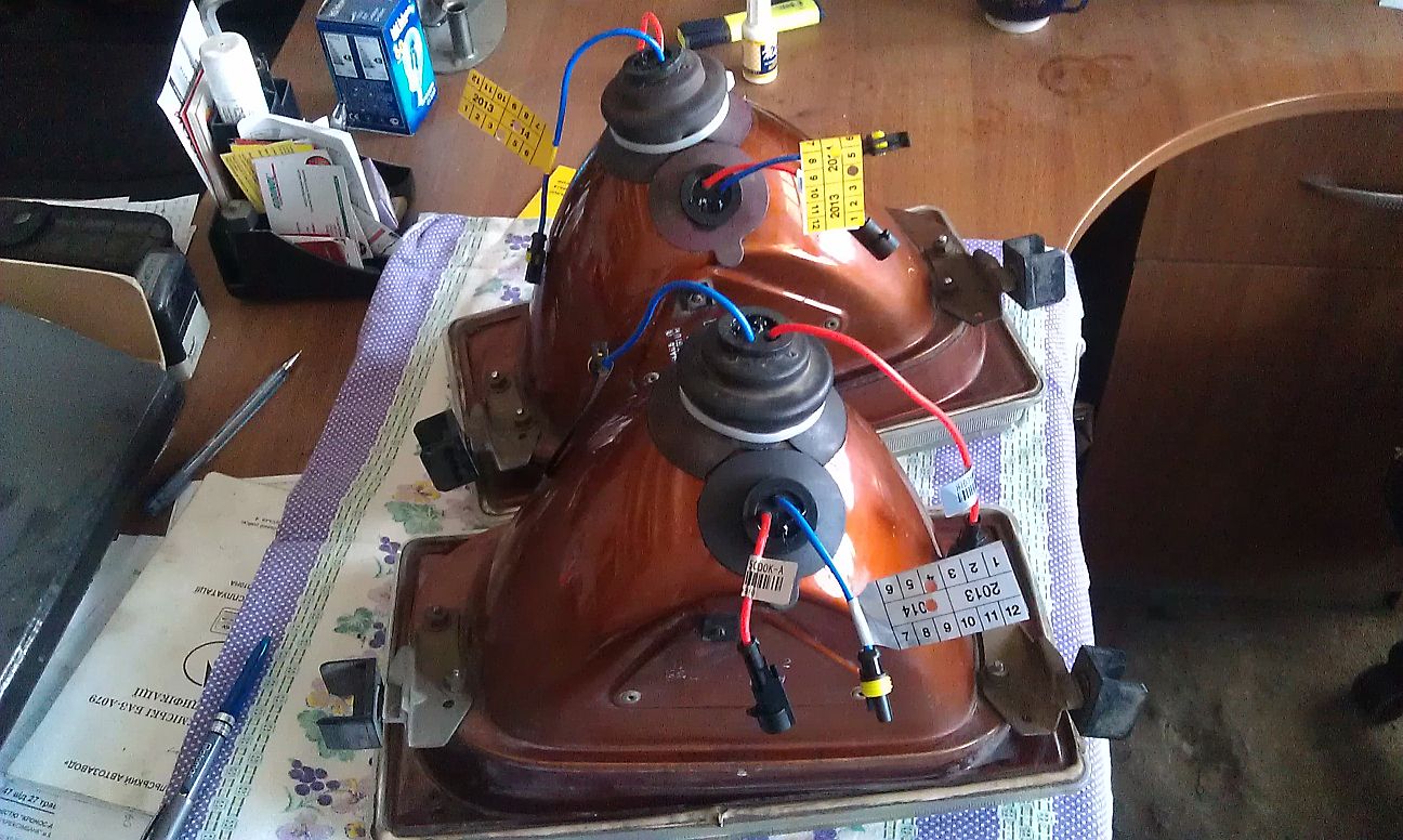

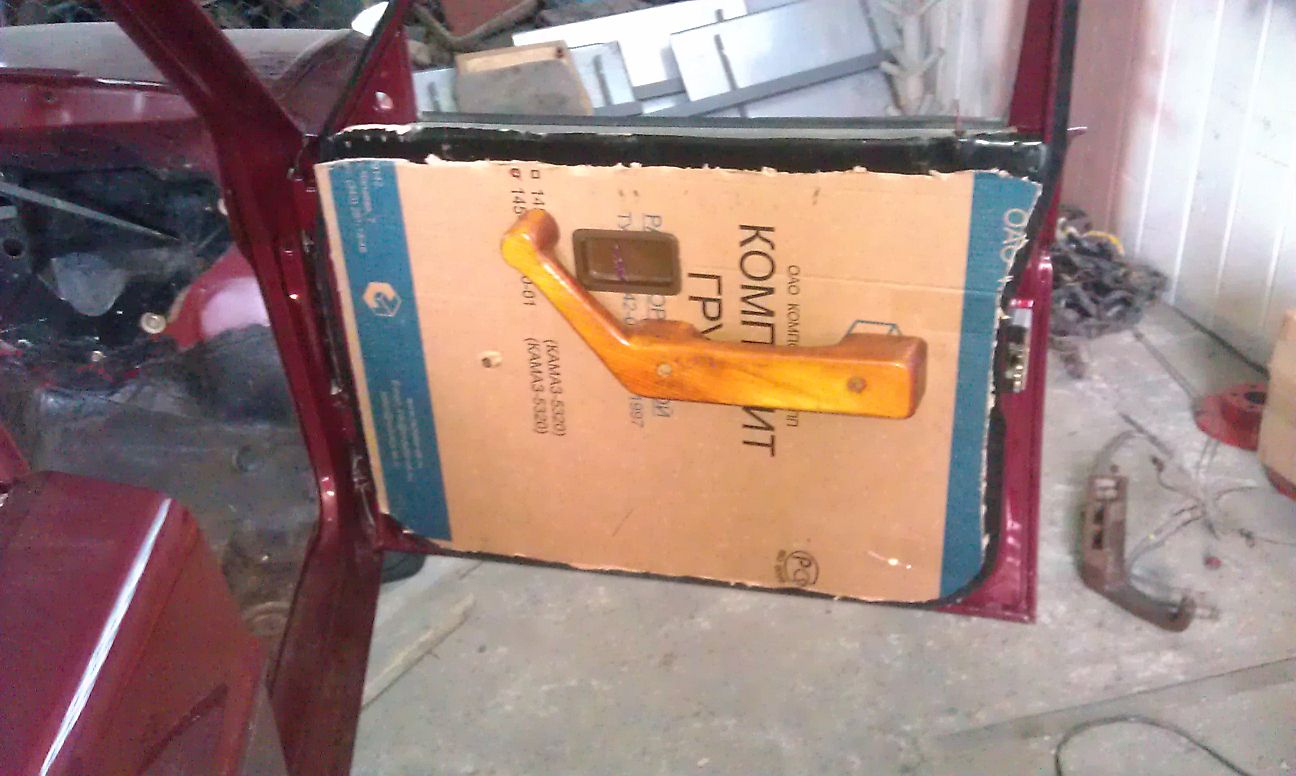

Повідомлення volvo244DLs » Сер червня 18, 2014 8:24 pm

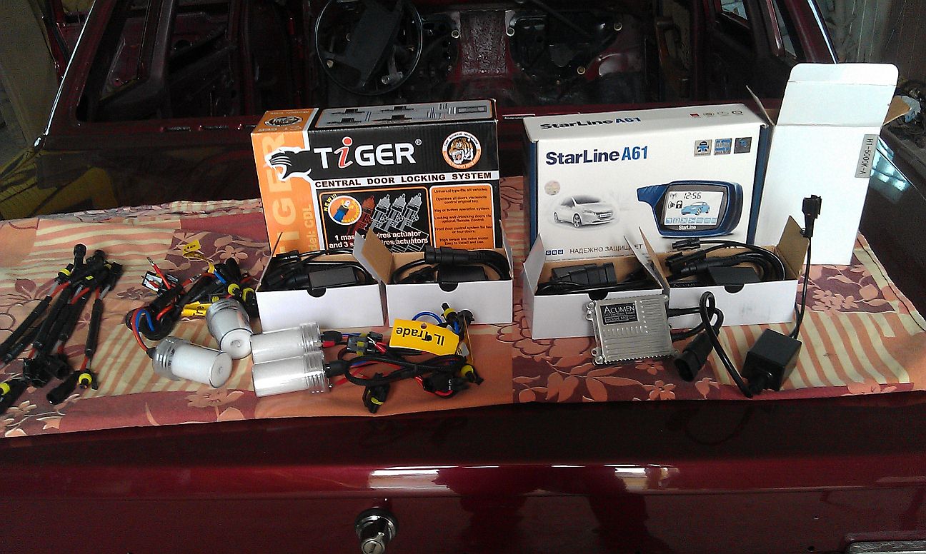

И так , что сделано сегодня. Поставил электрозамки и фары с новым светом. И для утешения и комфорта создал совершенно бюджетную карту правой двери. :moil: :-D :-D :-D
volvo244DLs
Повідомлень: 2097
Re: БОРТ 244 DLS
Повідомлення nikolajs » Сер червня 18, 2014 9:16 pm
Нормальная карта :) У многих и похуже бывает... Сейчас не до изысков.

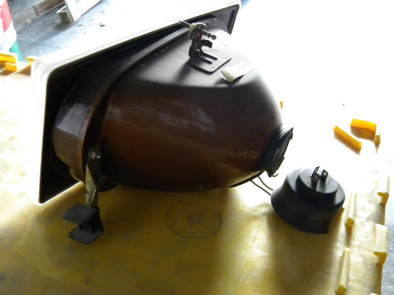

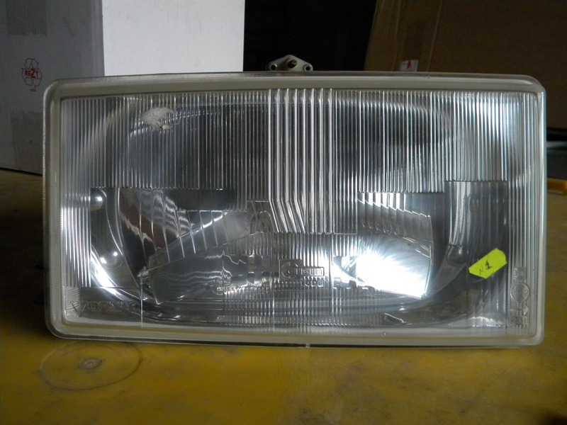

А фары ксенон?
Кстати, такой вопрос. Из правой фары сделать левую можно? И наоборот.
Re: БОРТ 244 DLS
Повідомлення volvo244DLs » Сер червня 18, 2014 9:22 pm
Да, Коля, ксенон. Пол дня промудохался пока лампочки примудрил. У меня на лампе дальнего света стояла узкая пружинка, которая прижимает лампочку. Пришлось помучиться, что бы прижать лампу ксенона, Она шире чем обыкновенная. Но уже стоят.
Поменять местами можно, Они станут по крепежу, но они не прямоугольные, а немножко сужаются в одну сторону и будет не красиво.

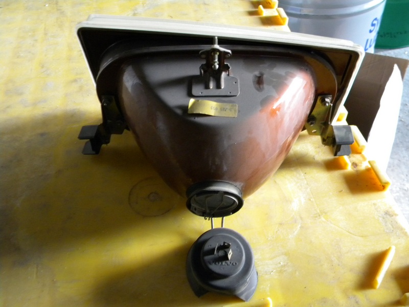

Re: БОРТ 244 DLS
Повідомлення nikolajs » Сер червня 18, 2014 11:17 pm
А то на складе две новых лежит, но на одну сторону. Плюс на одной крепеж немого подломан.
Re: БОРТ 244 DLS
Повідомлення volvo244DLs » Чет червня 19, 2014 7:31 am
Вот бы фотнуть это все добро? И кака цена?
volvo244DLs
Повідомлень: 2097
Re: БОРТ 244 DLS
Повідомлення nikolajs » Чет червня 19, 2014 8:56 am
Фотки где-то были. Я найду и скину. Цену тоже дам.

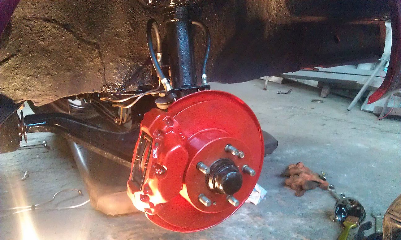

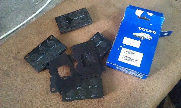

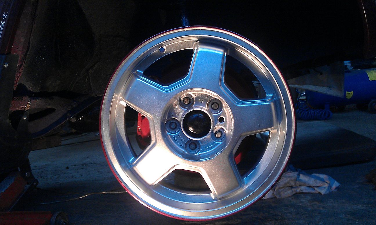

Повідомлення volvo244DLs » Суб червня 21, 2014 9:33 pm

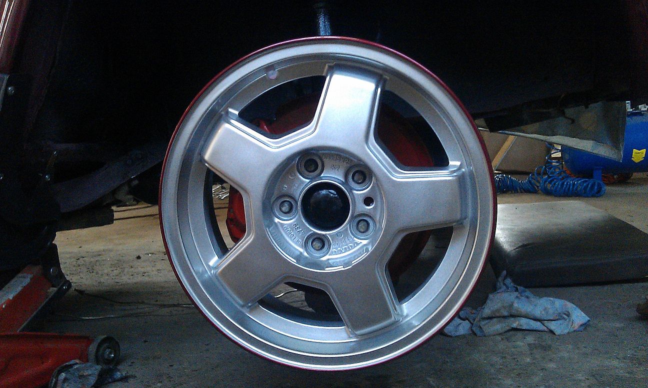

Вот , что сделано сегодня. Поменяны обе шаровые. Установлена новая рулевая рейка,новые тормозные диски передние,новые колодки , новые тормозные шланги,и примерил дицочек :?

Повідомлення nikolajs » Суб червня 21, 2014 10:25 pm
Оно то красиво. Краска на дисках на колодки не повлияет? Диски должны неплохо смотреться. Сейчас трудно оценить.
Re: БОРТ 244 DLS

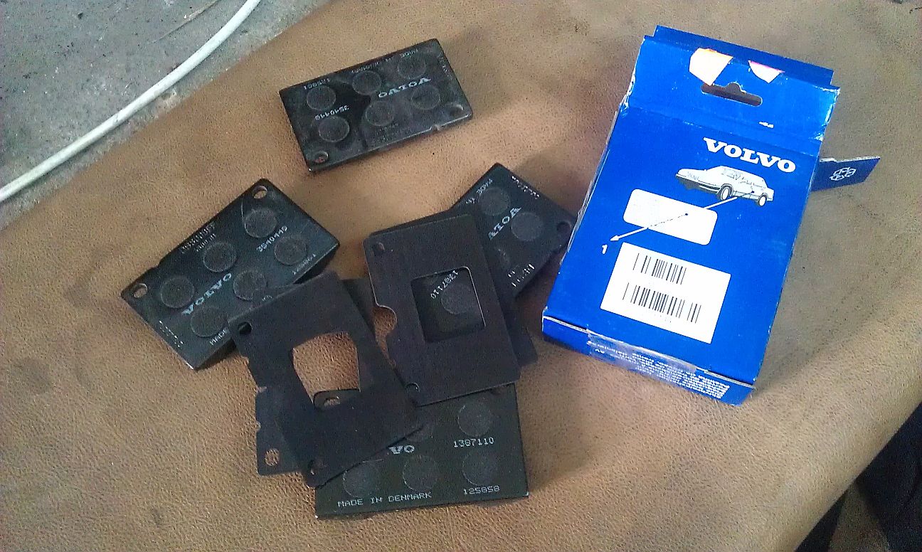

Повідомлення nikolajs » Суб червня 21, 2014 10:26 pm

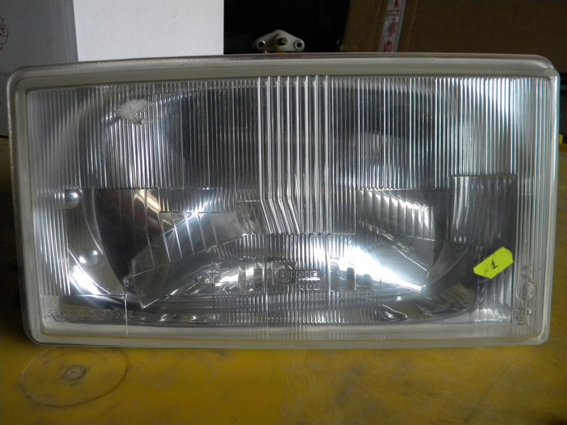

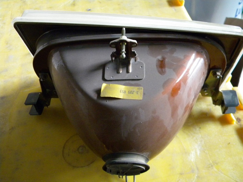

А колодки с дисками я же у вас брал? Запомнилась мне эта упаковка.

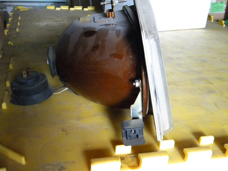

Кстати, фото фар. Стоимость 500 гр штука. Сразу говорю, что у одной из них хром на отражателе немного отошел. И сломан пластиковый крепеж на одной стороне. Фары все на одну сторону, точно не помню на какую.

Повідомлення volvo244DLs » Нед червня 22, 2014 7:48 am
nikolajs написав:Оно то красиво. Краска на дисках на колодки не повлияет? Диски должны неплохо смотреться. Сейчас трудно оценить.
Краска где колодки сотрётся, а всё остальное останестя и будет гуд. С колодками ничего не будет , уже проверено.
