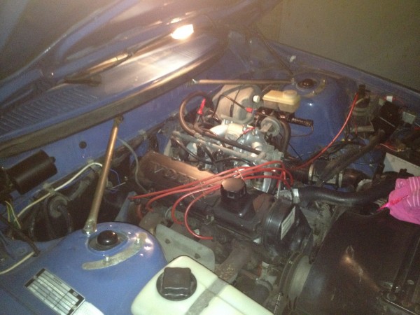

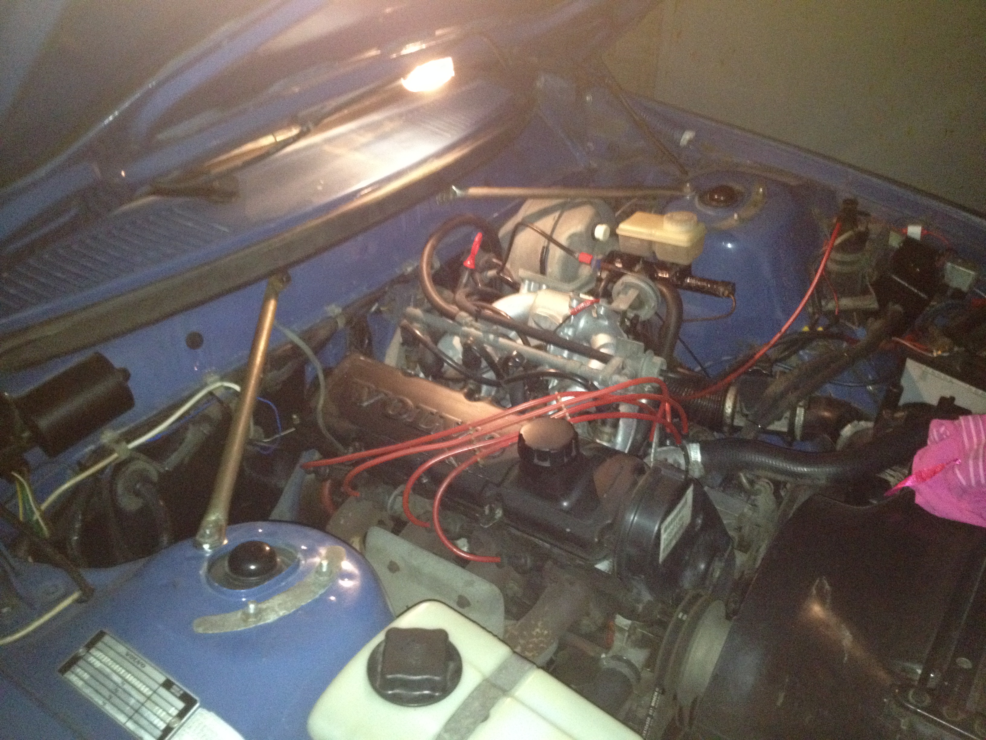

Сегодня ещё из 18мм трубы, на которой лет 30 назад висели занавески, сделал две растяжки от стаканов к щиту. Они получились слегка разными, но для первого раза сойдёт. Уже стемнело и не успел в чёрный задуть их. По ощущениям руль стал тяжелее, на этом ощущения заканчиваются.

Повідомлення idk » Нед липня 26, 2015 5:54 pm
GERXTRM написав:Сегодня ещё из 18мм трубы, на которой лет 30 назад висели занавески, сделал две растяжки от стаканов к щиту. Они получились слегка разными, но для первого раза сойдёт. Уже стемнело и не успел в чёрный задуть их.
Клуб очумелые ручки. :D
Молодец!

Повідомлення nikolajs » Нед липня 26, 2015 6:13 pm
А я не ощутил разницы. Но думаю из-за того, что у меня на перегородке моторного щита нет отверстий под крепеж этих штук. Я их крепил на другие места такими типа саморезами Вольвовскими... как болты, только сам нарезает под себя резьбу. Ну и я из водопроводной трубы делал ))) жестокие они вышли...

Повідомлення GERXTRM » Нед липня 26, 2015 8:35 pm
Я понял что за болты, у меня клаксоны на таких были. Одну из распорок на такой и крепил, т.к. других М8 под рукой не было. Я нижние от чашек рычагов до подрамника из дюймовой трубы делать планирую.
