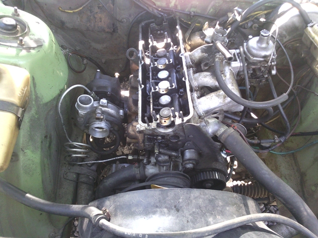

так то оно так, тока чуток нетак. нельзя отходить от темы мега дешевого проэкта на карботурбе. иначе если делать все по уму то нада позвонить Джоннику и купить у него мотор со всей бородой которая нужна.
тк итого вылазит там болтик там прокладочка там сварочка там токарь итд итп. а если еще подкинуть поршневую кольца 530 голову и все сальники и прокладки и и ииииии еще всего поднасыпать то КТО из ВАС назовет меня здравомыслящим челом? у которого на выходе будет турбомотор на карбе с отдачей 130-150 сил (в лучшем случае).и давкой 0.4 бара. ебущиммоскзажиганием ну итд.
много уже обсуждено с умными мыслящими людьми и всем ВАМ и ИМ спс за советы.но пока будет собран мотор так как есть. по минималочке вложений и опробован.если мне понравится. то может будет турбодонор и бла бла бла. но это если будут ресурсы ну и душевное спокойствие.......

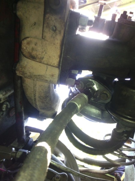

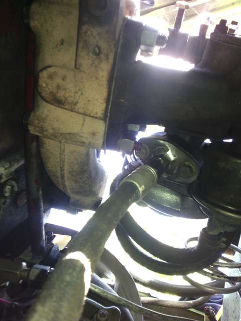

поточил все переходнички и штуцерки-надеялся на качество исполнения получше... поимтогу как обычно когда делают на стороне..
под нужным углом вварили как и просил (....
Сварка на высшем уровне ...
то не самогонный аппарат,))) то временная трубка подвода масла

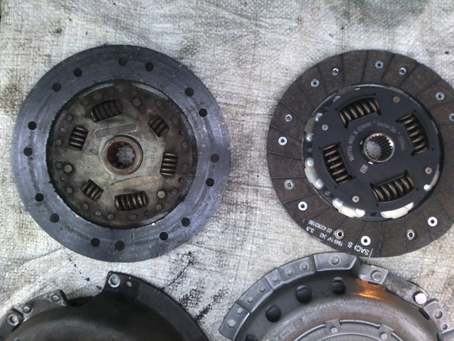

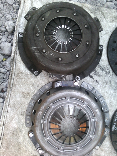

как говорится все идет по плану особенно порадовал диск сцепления((( :sad: :sad:
Re: "Ваня, Я ваша на веки!"
Повідомлення ARTYHA » Вів серпня 05, 2014 3:00 pm
что-то там вроде как шлицевая разная.....
Повідомлення ivan@m » Вів серпня 05, 2014 3:04 pm
ARTYHA написав:что-то там вроде как шлицевая разная.....
именно так. пришлось докупать диск

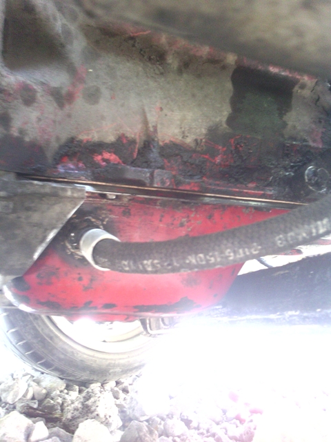

Повідомлення troll999 » Вів серпня 05, 2014 3:08 pm
Блин слив конечно не совсем правильный...там хоть выше уровня масла получается?Или хз?
Повідомлення ivan@m » Вів серпня 05, 2014 3:09 pm
терь нада подганять новую почту-там едет шайба на клапан и кусочек выхлопа... эгегей давайте быстрее.)))
кстатии я еще под шумок лифтанул выхлоп чуток с помощью переварки креплений на трубе.поменял подушку на коробке.
Повідомлення ivan@m » Вів серпня 05, 2014 3:10 pm
troll999 написав:Блин слив конечно не совсем правильный...там хоть выше уровня масла получается?Или хз?
при работе будет выше. ну а подругому никак 8-) в блоке дырок нет.
да и начитался я,пишут что все ок траблов нет.

смотрю ты прокладку поставил между турбой и колектором?
Повідомлення troll999 » Вів серпня 05, 2014 3:28 pm
ivan@m написав:
Ну дай Бог, чтобы всё было как пишут :)
Сталкивался с таким когда слив по уровень масла и турба захлёбывается, не успевает масло из неё уходить...
troll999
Повідомлень: 879
Автомобиль: Volvo 244D24TIC
Повідомлення MOOSE » Вів серпня 05, 2014 3:32 pm
можно было слив в клапаную крышки вывести :-D
