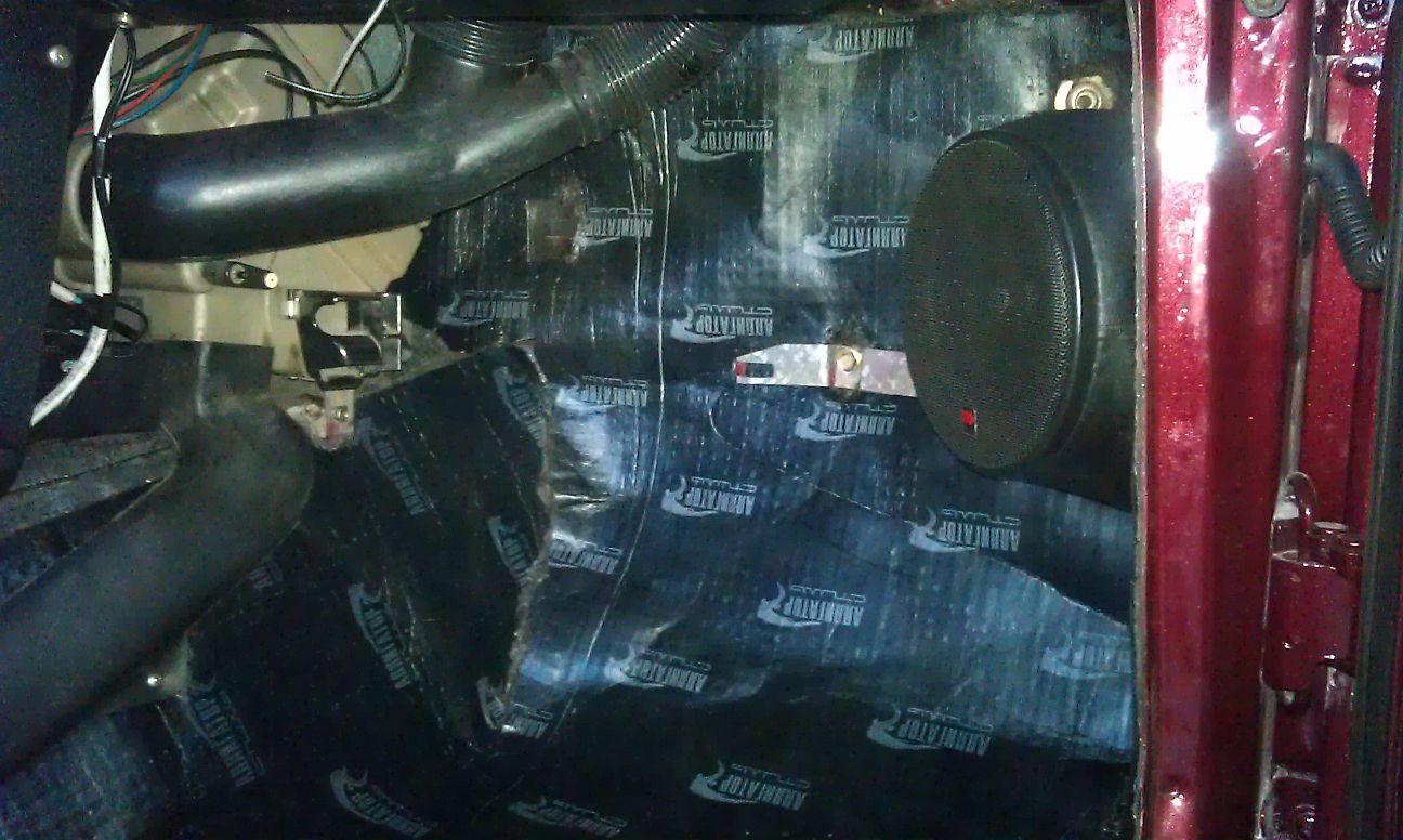

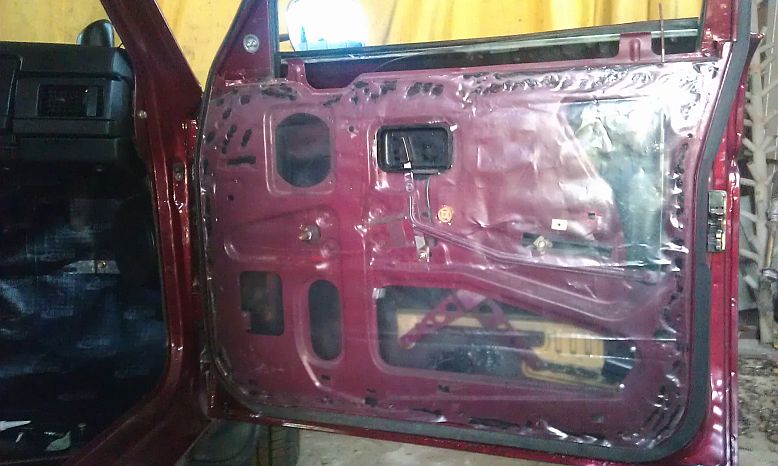

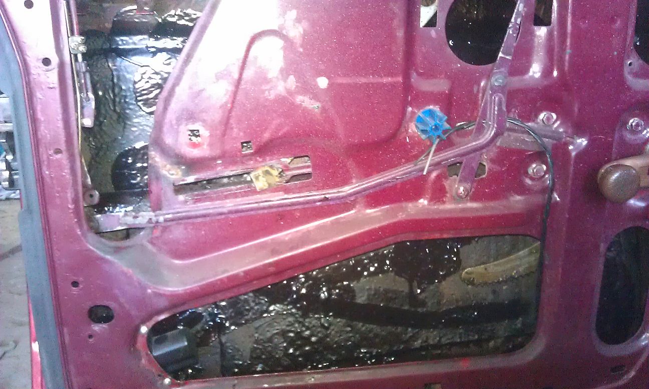

Re: БОРТ 244 DLS

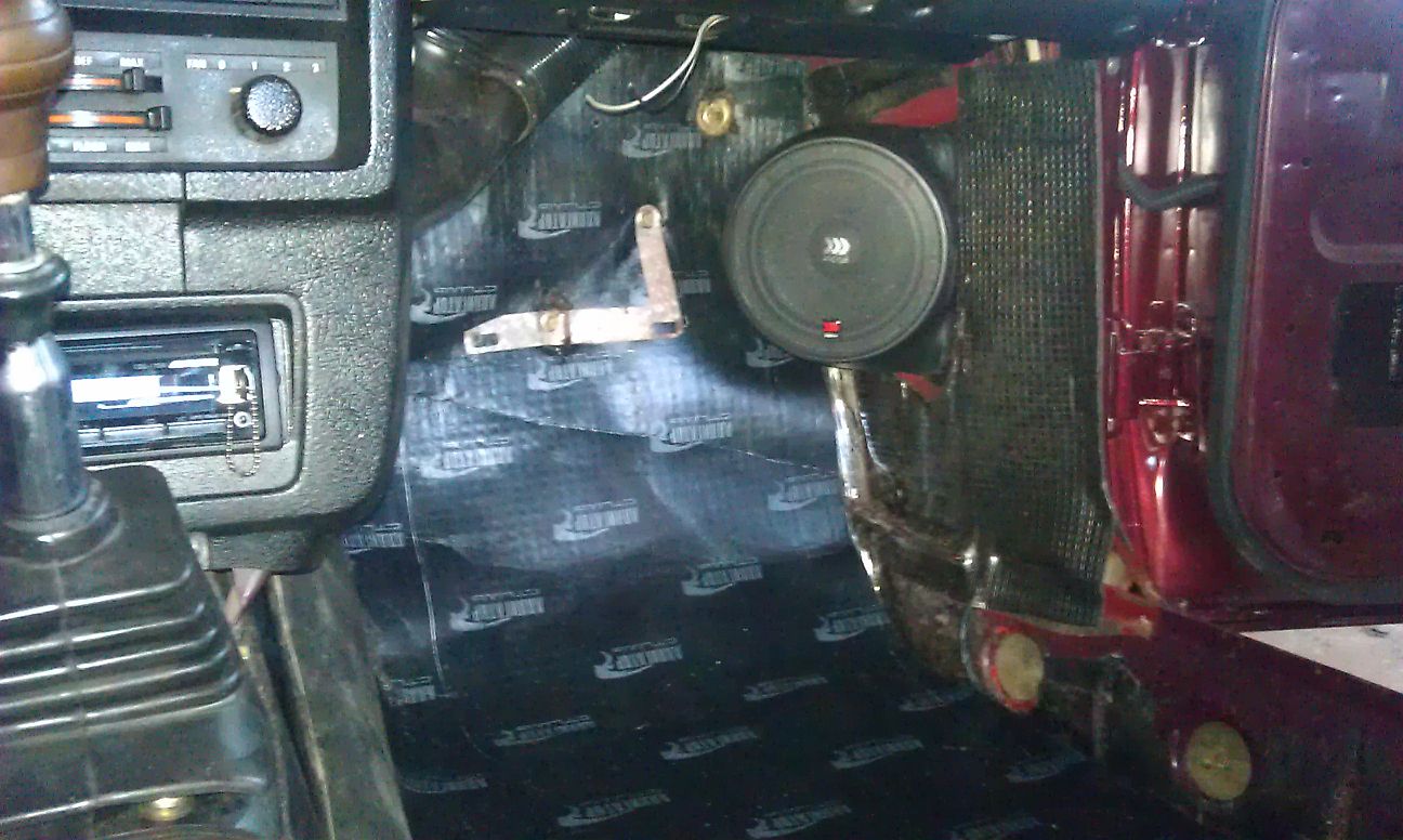

Повідомлення volvo244DLs » Суб вересня 06, 2014 8:33 pm

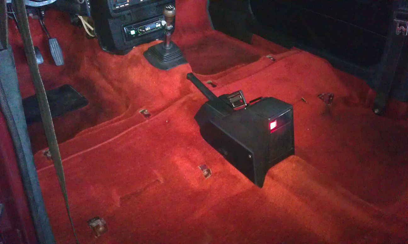

Ну а сегодня показываю как выглядит левая сторона после укладки шумки и , что получилось после обработки дверей, порогов , крыльев , ну очень адской мешаниной. Мешанина состоит из 50процентов чистого воска 3кг. и 50 процентов нигрола и литола+ 2 литра мовиля. Вся эта каша варилась и кипела и потом гарячая заливалась в пульвик и вот получилась такая штука.

Re: БОРТ 244 DLS
Повідомлення nikolajs » Нед вересня 07, 2014 11:35 am
На века!

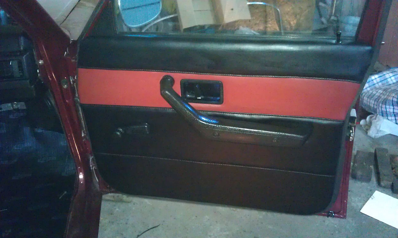

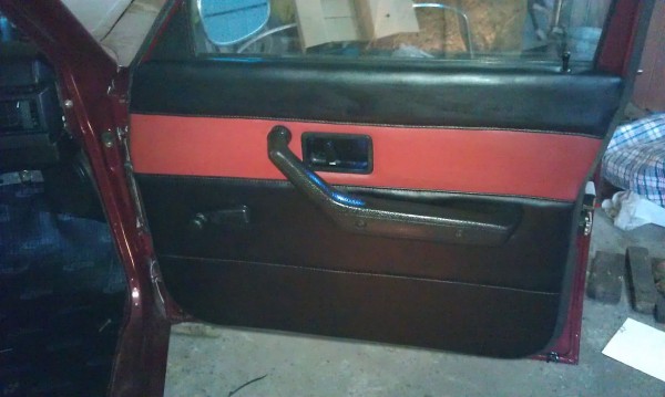

Повідомлення volvo244DLs » Вів вересня 09, 2014 8:50 pm

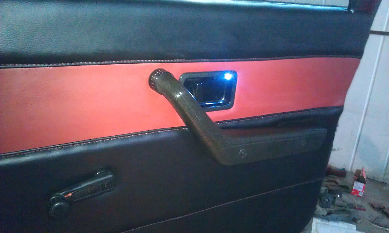

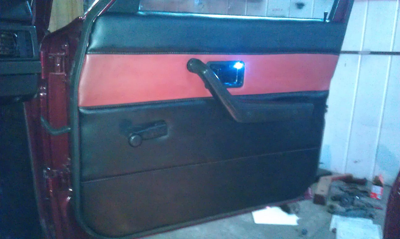

Ну вот наконец то закрыл одну дверь картой.Убрал ручки с дерева и поставил родные. Правда в идеальном состоянии. И нашёл их у себя в гараже случайно. Натрахался ужас. Но получилось вот что.

Re: БОРТ 244 DLS
Повідомлення nikolajs » Вів вересня 09, 2014 8:55 pm
Окультуривается. Да, просто понимаешь какая работища проделывается. Тут пока диски поменял уже испариной покрылся...

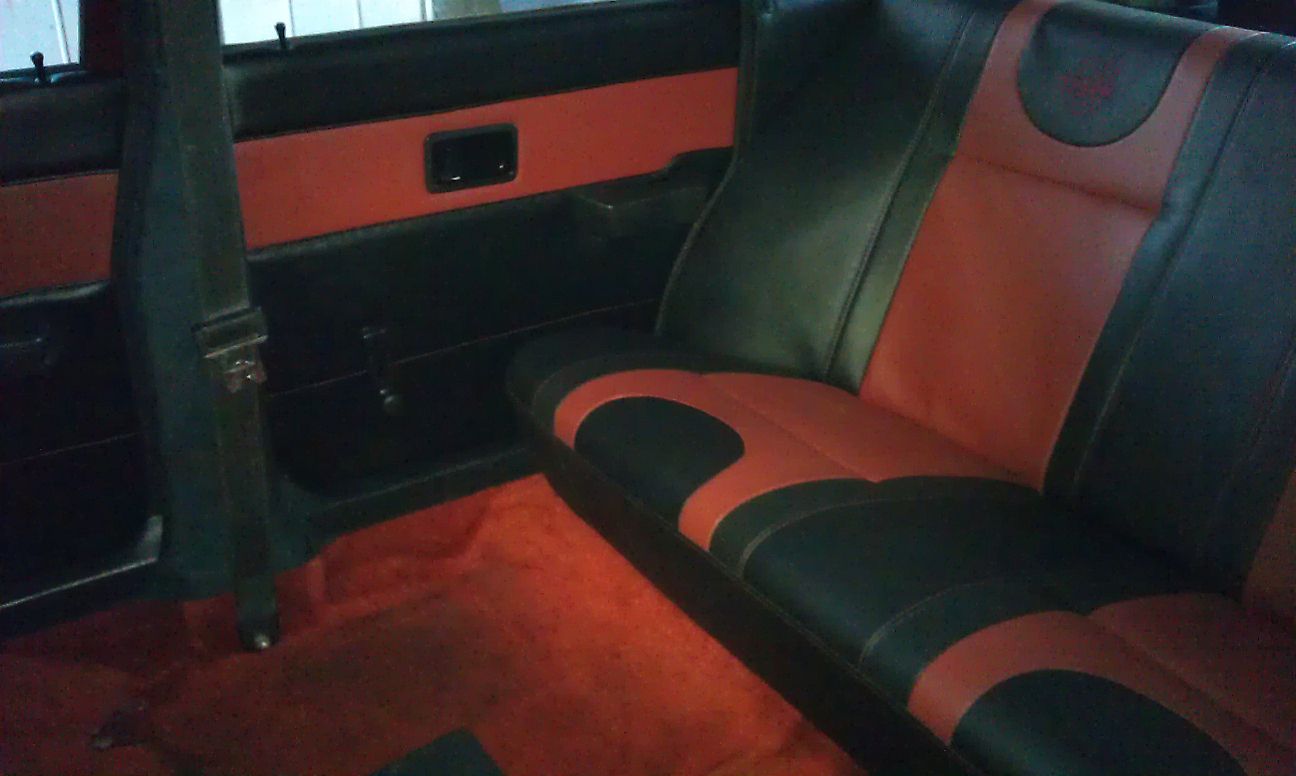

Коля, за время этого проэкта я похудел 11кг. Вот он у меня уже почти завершается. Что делать потом ??? Жаль , что ты далеко. Но я желаю тебе терпения , а Ване желаю, что ты скорее опять делал столько шагов сколько пожелает твоя душа.
Ну и отчёт о прделанноё работе.

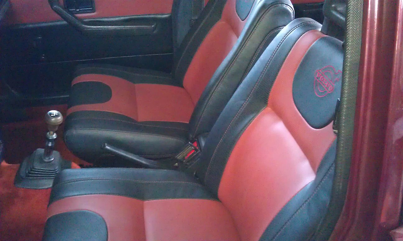

Повідомлення volvo244DLs » Суб вересня 13, 2014 6:55 pm
Ну вот и всё. Салон собран. :idea:
Сегодня отрегулировал моторчик (шепче). Осталось поставить передний бампер.
