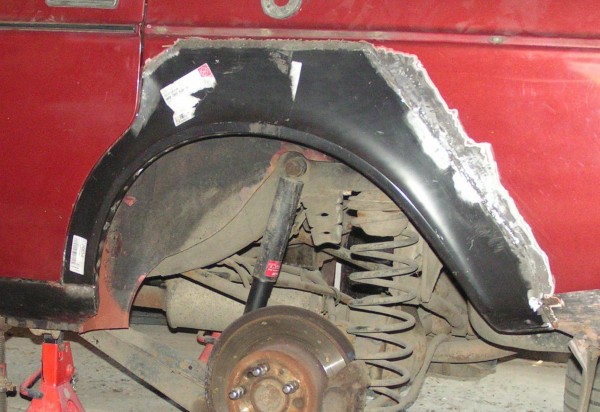

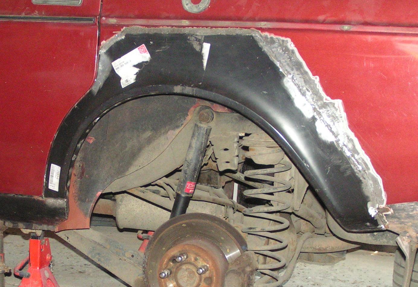

ivan@m написав:Кризис в стране.резинки 25 грн.меняются за 2 минуты)) а еще у меня задние арки с передних крыльев
Вот, а я о чем! Нормально арки стали?
Re: 244 DLS grün
Повідомлення ivan@m » Вів січня 27, 2015 9:56 am
Та вроде бы да.внутренние пришлось чуток подгибать.а так норм
Re: 244 DLS grün
Повідомлення nikolajs » Вів січня 27, 2015 11:52 am
Мне предстоит арки менять, я так посмотрел, очень похожие. Плюс низ крыла на жопе за аркой... вот и прикидываю.
Re: 244 DLS grün
Повідомлення troll999 » Вів січня 27, 2015 12:08 pm
nikolajs написав:Мне предстоит арки менять, я так посмотрел, очень похожие. Плюс низ крыла на жопе за аркой... вот и прикидываю.
крылья у тебя есть на порезку?

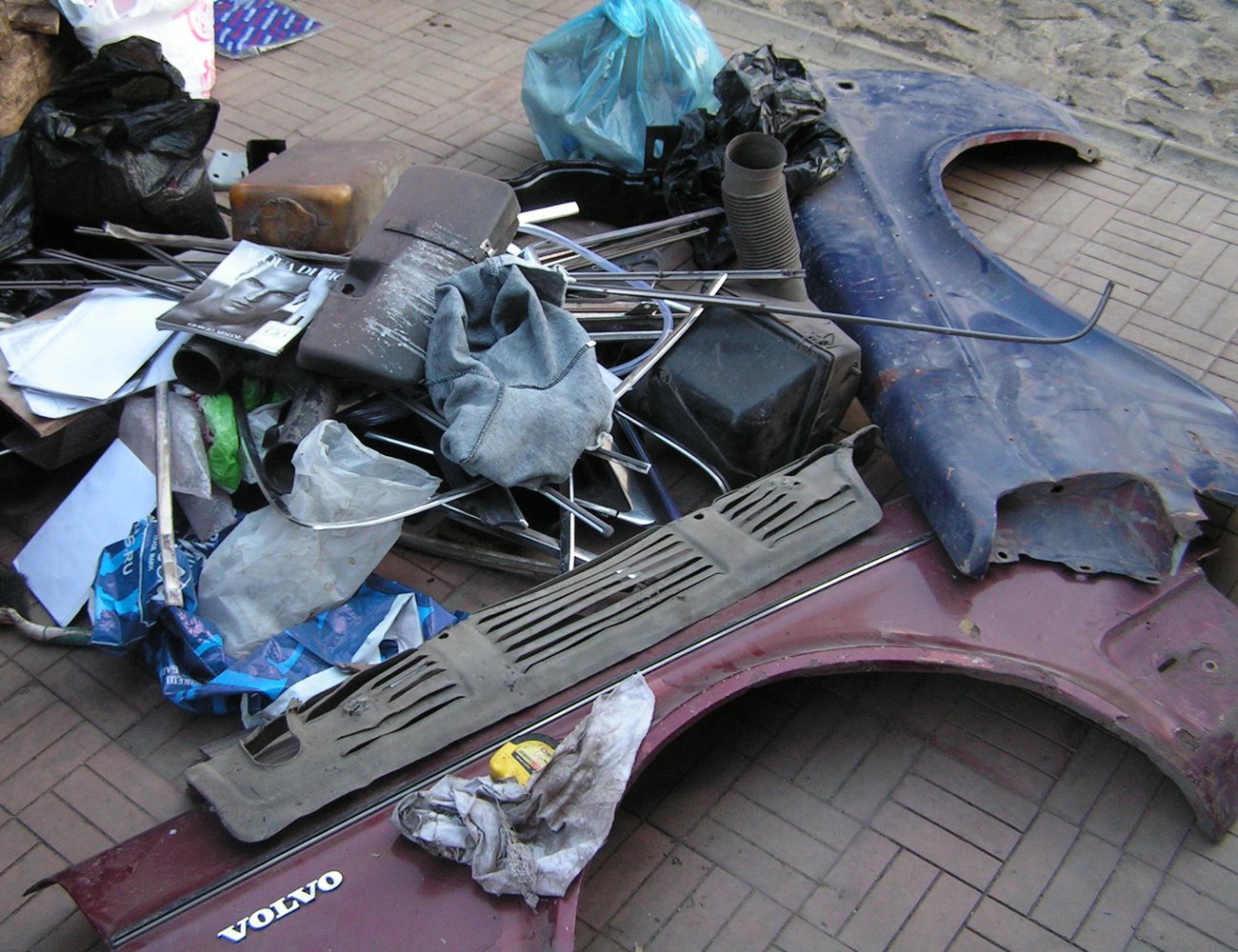

Крыльев нет. Ищу, может у кого валяется за ненадобностью. Для эксперимента. Просто ремвставка 450-500 гр шт... и ХЗ шо за металл. Хотя, некоторые отговаривают.

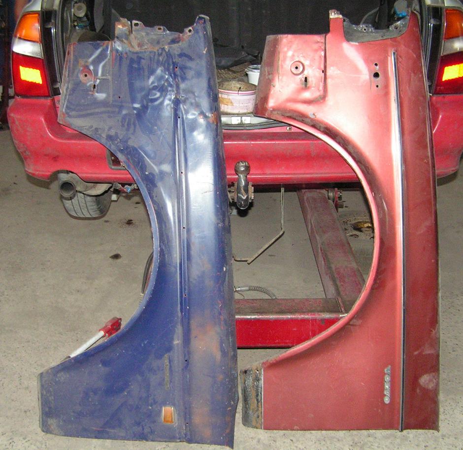

Ремвставки Клокерхольм\Полкар, вполне годные, ставил уже не раз, всё ок.
Передних два крыла есть, старые, но вроде по аркам если обработать сквозных нет, могу глянуть и если что просто порезать только арки, с запасом и выслать.
Только нодо глядеть, а когда точно гляделки получатся...не скажу, не раньше выходных, крылья за городом, надо ехать к ним.
Одно из крыльев
Вот так ставится ремвставка Клокеров
Оба крыла донора

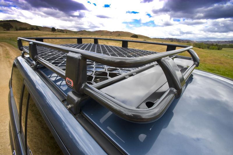

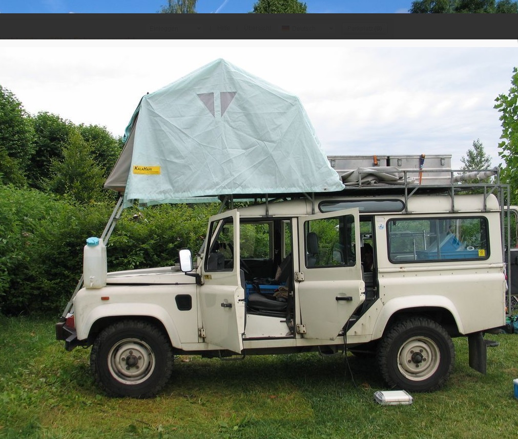

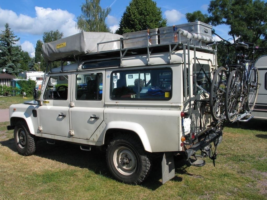

Вот еще одна идея. Думаю что-то подобное сварганить. Ну, не совсем такое, а модернизировать свой багажник, чтоб можно было возить не только велики или длиномер, а и набросать туда как в корзину хлам всякий.

nikolajs написав:Вот еще одна идея. Думаю что-то подобное сварганить. Ну, не совсем такое, а модернизировать свой багажник, чтоб можно было возить не только велики или длиномер, а и набросать туда как в корзину хлам всякий.
шлак!
Давай сразу такой ;)

Повідомлення nikolajs » Сер січня 28, 2015 9:34 pm
О! Ты мне идею подкинул!

Повідомлення nikolajs » Чет січня 29, 2015 12:53 am
Мне чтоб спать не нужен. Мне походный вариант, типа корзины нужно. Но т.к. буду лепить из подручных средств, то есть вариант сделать там хорошую площадку.

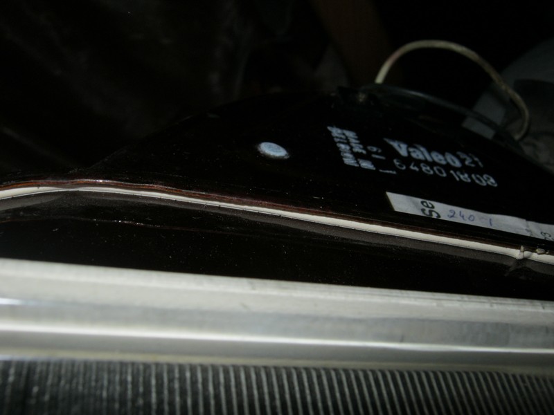

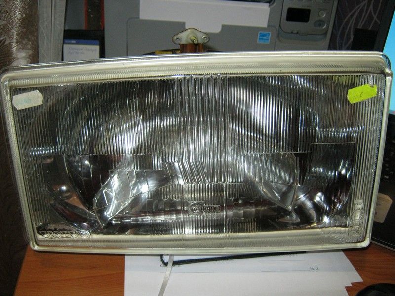

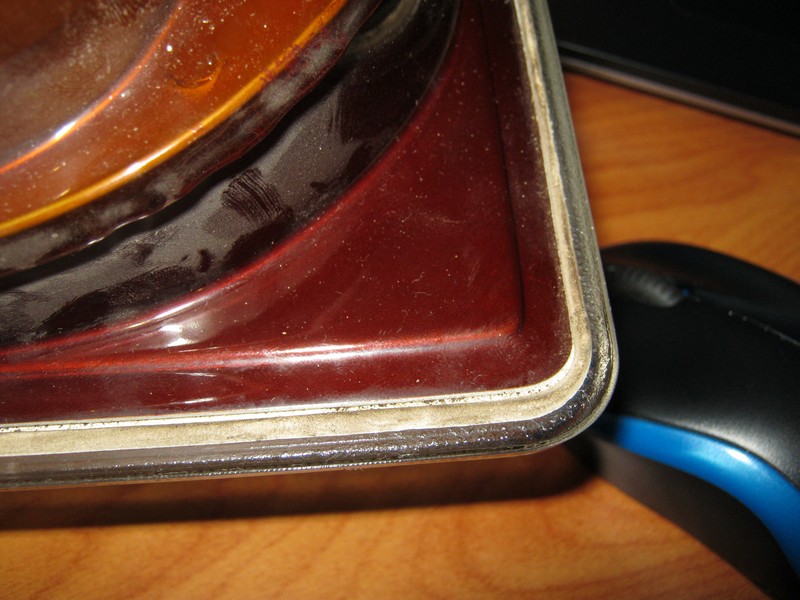

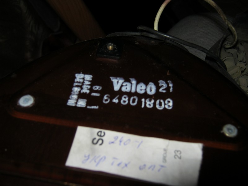

Кто разбирал такие фары? Стекло вклеено, на фото видно белый шов, а так же, корпус из двух частей, тоже на такой клею/герметике.По ходу нужно вырезать. Вырезается нормально? Чем потом обратно вклеивать?
Re: 244 DLS grün
Повідомлення rabbit » П'ят січня 30, 2015 12:41 am
nikolajs написав:Кто разбирал такие фары? Стекло вклеено, на фото видно белый шов, а так же, корпус из двух частей, тоже на такой клею/герметике.По ходу нужно вырезать. Вырезается нормально? Чем потом обратно вклеивать?
Когда-то срезал такие стеклышки, только не с вольво. Напарился. Главное аккуратность и не прикладывать больших усилий к стеклу. Есть соблазн поддеть отверточкой как рычагом - может быть скол. Потихонечку обойным ножом срезается. Потом назад заклеишь, щас выбор клеев огромный.
Я тогда посадил на обычный сан. силикон, правда стеклышко поменьше было. Жесть но не отвалилось )) Перед вклейкой тщательно очистил от старого герметика, зачистилл мелкой шкуркой и обезжирил.
Но теперь я думаю есть варианты получше силикона. Теперь я бы наверное подошел к ребятам на замену стекол чтоб нанесли спец клей.

Повідомлення ivan@m » П'ят січня 30, 2015 12:57 am
духовка,или коробка и фен облегчат тебе жизнь

Просто у меня такие и отражателям вафли. Думаю на реставрацию. А предварительно разобрать нужно. Или полировать под линзы?

Повідомлення troll999 » П'ят січня 30, 2015 11:02 am
Коля, я такие разбирал, оочень долго грел их феном (правда фен класный, хоть и домашний), а второй человек помогал-постоянно стекло в натяге держал, фара была разобрана очень аккуратно и без повреждений.

Т.е. тупо вырезать не получится?
Re: 244 DLS grün
Повідомлення troll999 » П'ят січня 30, 2015 11:54 am
nikolajs написав:Т.е. тупо вырезать не получится?
А зачем? Ножичком можно и по корпусу соскочить, а атк более щедящий метод.

Повідомлення Stas340 » П'ят січня 30, 2015 12:19 pm
получится, нужно загубить пару лезвий на ноже, и пару щупов потому как ножом не ко всем проклееным местам можно подлезть, да и скорпусом получиться лучше, хотя он там все равно металлический

Повідомлення nikolajs » П'ят січня 30, 2015 12:25 pm
Ладно, это у меня новая фара, сниму родную, попробую на ней. В случае чего, поставлю эту :)

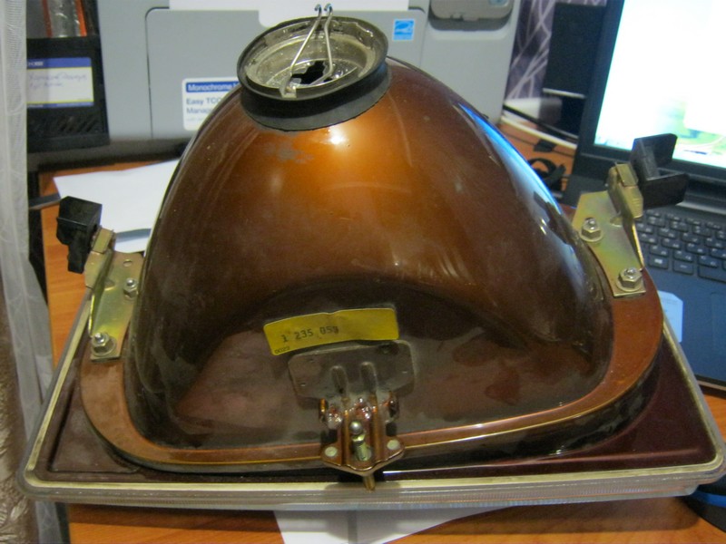

ТАК, а как снять фару? А? Ну, фиксаторы я вынул, решетку вынул, фара на ладони. С пазов ее высмыкнул, а в верхней части регулировочный винт по ходу. И он держит. Насиловать не стал, да и дождь на улице... но завтра нужно высмыкнуть. Подскажите, а!
Re: 244 DLS grün
Повідомлення nikolajs » Пон лютого 02, 2015 9:35 pm
Посмотрел на новую... по ходу ее нужно на себя хорошенько потянуть... Так?

Коля! Не нужно смыкать с верхнего винта , а возьми и выкрути.
