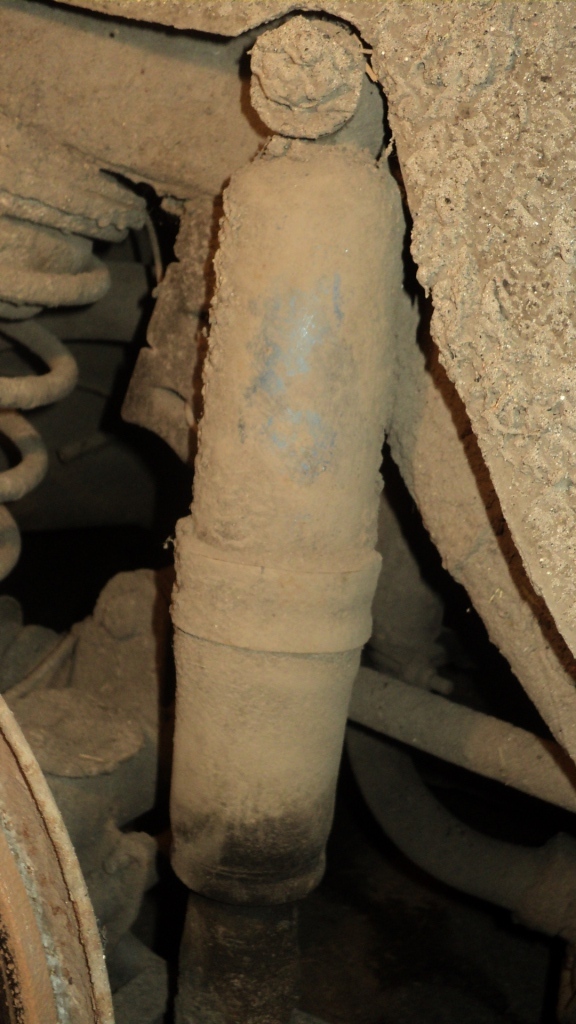

Жаль что пневмо аморты пропускают очень жаль :sad:

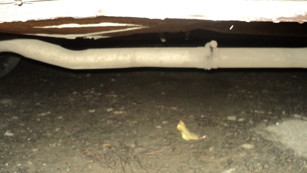

Еще вопрос к "двоешникам": с глушителем чего то не так или это нормально?

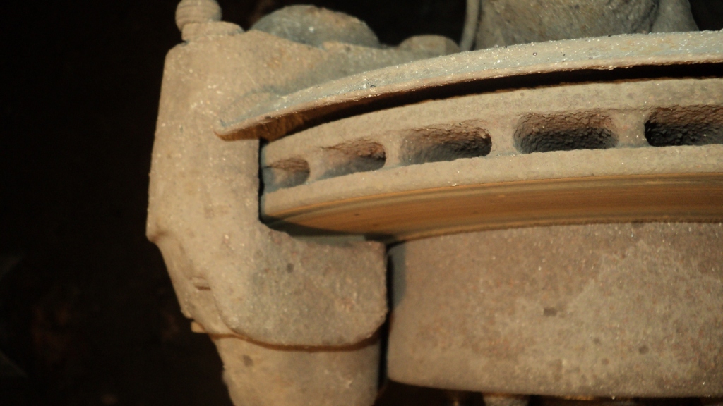

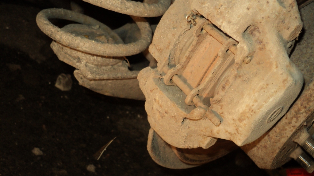

И наверное задний правый суппорт придется менять :roulette: задние диски согласно мануала еще поездят а вот передние на вид еще огого а толщина где то 20,5 - 20,8 :(

Повідомлення volvo244DLs » Сер листопада 07, 2012 2:39 pm
Супорта делает Коля. :buba: Он Лучший. :moil: :moil: :moil: Отдай и забудешь. :cars:

Повідомлення Stas340 » Сер листопада 07, 2012 2:41 pm
надо ж на замену найти, там кусок отломан где направляющая вставляется :?
