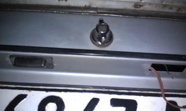

Повідомлення leo_run » Пон червня 10, 2013 11:30 pm
фонарика что на номер светит правого нет, а провода висят, если мысли о том шо пока ехал из гаража пропал по дороге, а мож и небыло

leo_run написав:фонарика что на номер светит правого нет, а провода висят, если мысли о том шо пока ехал из гаража пропал по дороге, а мож и небыло
Сфоткай оставшийся, у меня отсутствовали полностью ну и купил по не знанию не те... Короче если как у тебя, то есть пара (их там два вида были, почти квадратные и не очень)

Повідомлення leo_run » Вів червня 11, 2013 12:05 am
завтра соткан и кину тут

Повідомлення leo_run » Вів червня 11, 2013 2:07 pm

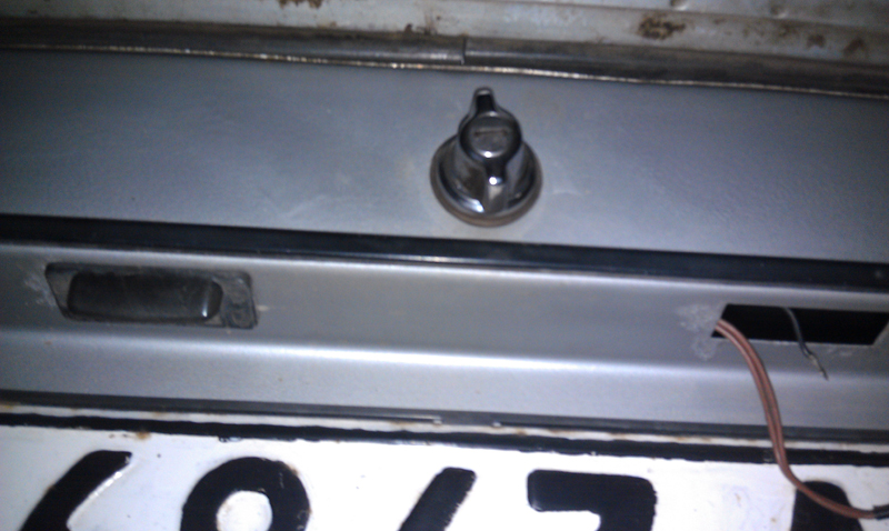

вот такие подсветки

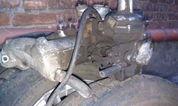

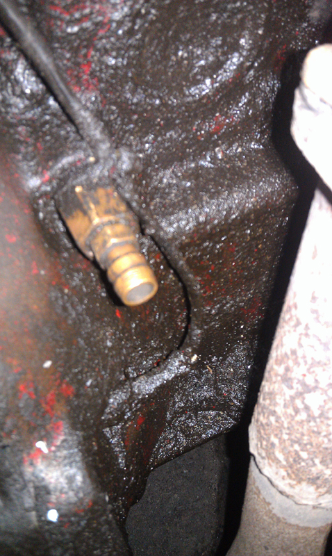

Повідомлення leo_run » Вів червня 11, 2013 2:09 pm

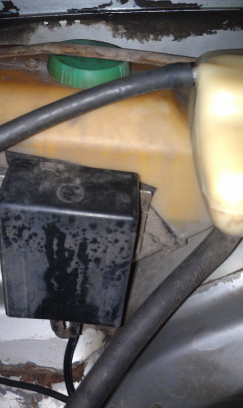

вопросики
шо це за коробочка?
проводок идет в сцепу ??? на.....

Повідомлення 4ЕКИСТ » Сер червня 12, 2013 9:20 am
коробочка на фото это комутатор
093 753 01 59

Re: revival 242 gt
Повідомлення Stas340 » Сер червня 12, 2013 9:24 am
а вон тот провод что заходит в кожух сцепления возле сливного болта в блоке, он идет на диагностический разъем тот что на голове стоит, чего им диагностировать я не знаю и не знаю чем там в кожухе сцепления заканчивается он, но даж у меня на карбе он есть, правда чт он может продиагностировать я хз, тем боле на моем моторе :-D

вобщем ищу вот что:-)
левый правый

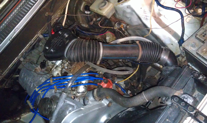

Повідомлення leo_run » Нед червня 23, 2013 10:32 pm
первый выезд в свет;-)
тоесть всетаки машина выходного дня ;-)

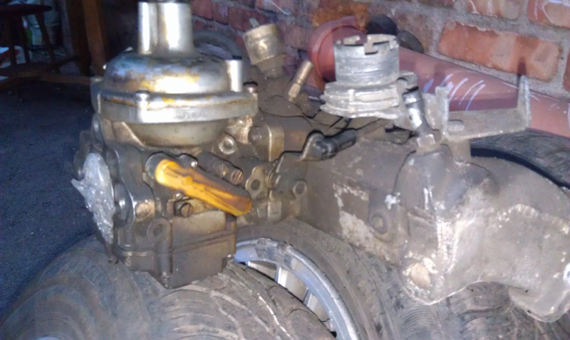

измучился хх пропадает напроч при сброса газа, мотор типает на. хх - забрало
разобрал вечером Карб - и аху...л - из предстоящего подбор распылителей и жиклеров из стандартных и не стандартных рядов
помимо всего - в карбе кривые ручки установили уровень в камере по горлышко -
и напоследок срач- он был везде - последнее и-предпоследнее поборол ;-)
поставил15 диски и резину- стало более интересно выглядеть

leo_run написав:вобщем ищу вот что:-)
левый правый
Эту хрень новой можно заказать. А подсветка номерного знака, нужно поискать, может еще не выкинул...

теперь вопрос! почему может быть так что двигло не стабильно работает на всех режимах о хх до рабочего, его постоянно типает такое чувство сто пропуски в цилиндрах но все свечи работают проверял
Re: revival 242 gt
Повідомлення nikolajs » Пон червня 24, 2013 9:04 pm
Карб, клапана...

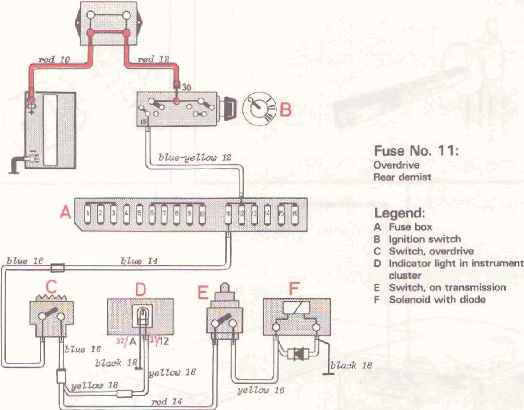

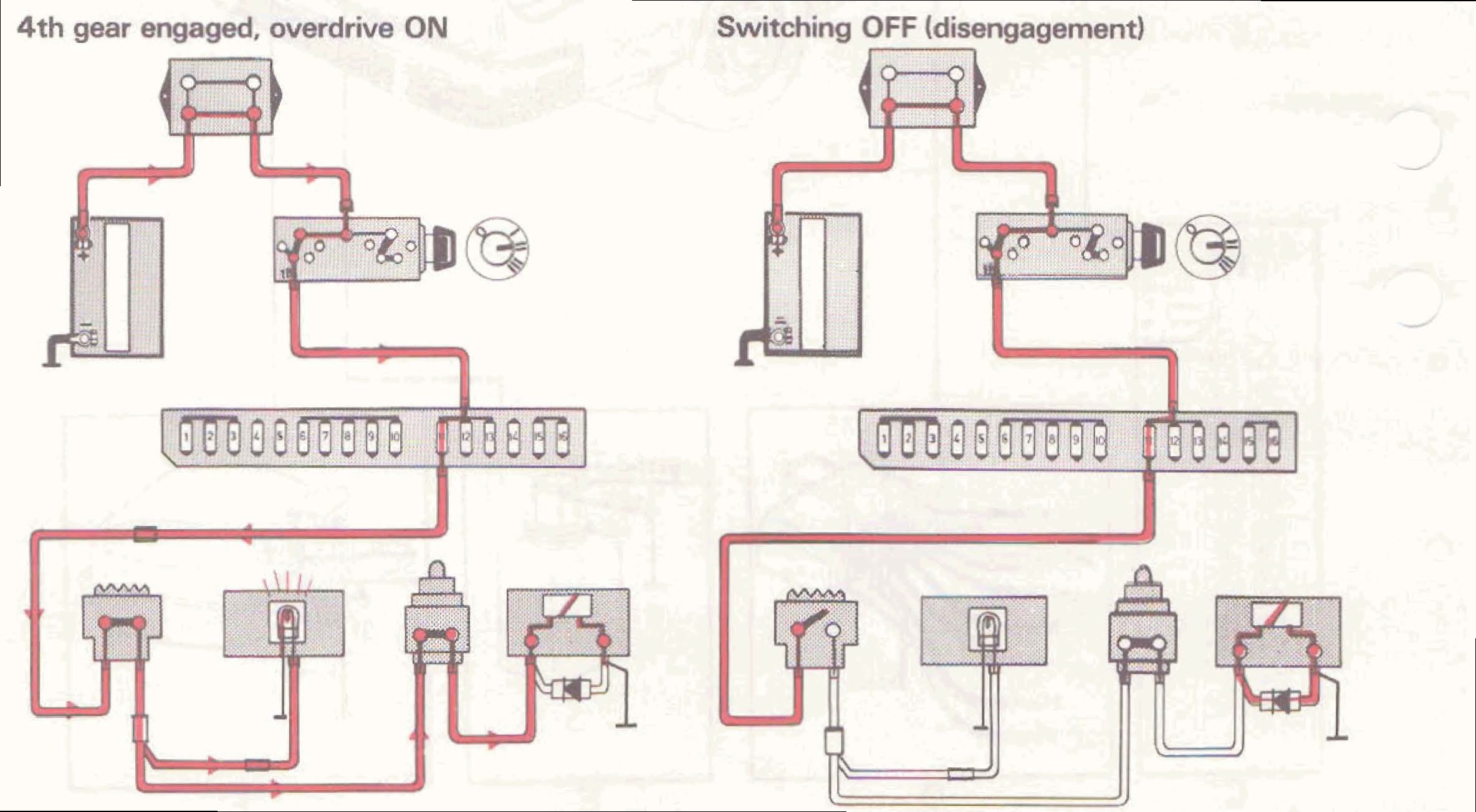

вопрос- объясните мне как работает пятая на 242 с м46 реле нима!! зато вкурочен диод какойто между концами соленоида ! для разряда? шо за диод ? у меня пробит
дикую за подсказку про подсветку номера!
Re: revival 242 gt
Повідомлення Timosha » Сер червня 26, 2013 10:59 am
схема овердрайва от 2
http://www.volvowiringdiagrams.com/?dir ... 20Diagrams
