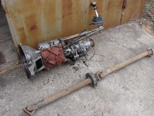

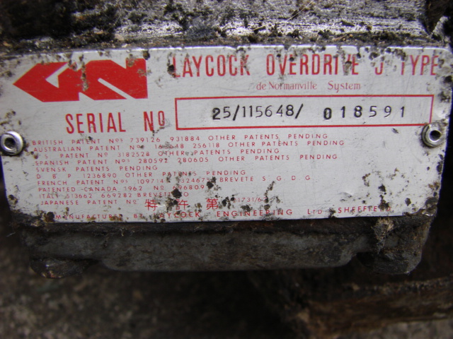

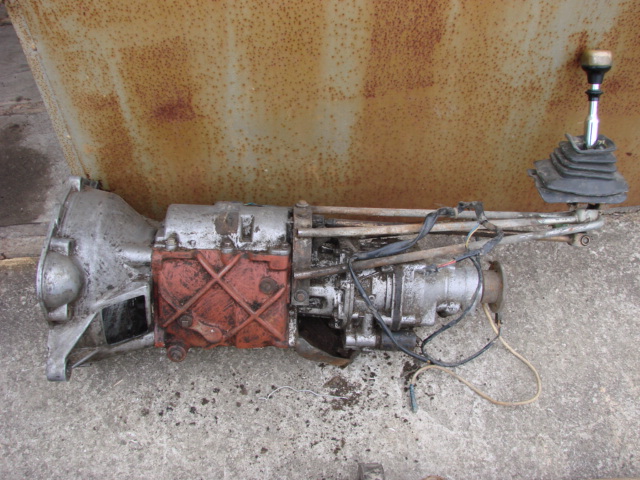

Повідомлення Aleks_15 » Пон лютого 09, 2015 11:42 am
Всем одноклубникам добрый день! Давно вынашивал идею о замене КПП м 45 на 5-ти ступенчатую. После того как на новогодние праздники попал в аварию, и у меня стало на одну машину меньше, этот вопрос стал ещё более актуальным так как вольво сейчас основной вид транспорта. Вот на днях по случаю был приобретён вот такой коплект:
. Планирую провести полную ревизию перед установкой. В связи с этим возникло пока 2 вопроса.
1. Становится ли коробка по креплению на штатные места м45. (имеется ввиду траверса коробки и подушка)
2. Насколько я понял по мануалу в эти коробки заливать нужно только Декстрон (что лучше минералку DII или DIII).
Aleks_15
Повідомлень: 201
Звідки: Одесская обл. г.Южный
Автомобиль: Вольво 244
Re: Легендарная 244!!!!!
Повідомлення Stas340 » Пон лютого 09, 2015 12:19 pm
если я не ошибаюсь кпп с 740, а значит надо переставить кулису с М45
да и кардан как то длинноват, это все точно с 240?
Чтобы не было потом мучительно больно и обидно, приложите сначала новый кардан к строму
ПО кпп там на самом блоке овердрайва есть поддончик на 6 болтах кажись, откручиваем его, там есть три заглушки под правой (кпп стоит на кожухе сцепления) есть фильтр сетчатый, снимаем моем, делаем новую прокладку, ставим. проверяем сразу на работоспособность датчик четвертой передачи и соленоид, готовим проводку сразу, чтобы потом не лазить под машиной
Заливать надо АТF type F/G что то из этого
LIQUI MOLY Top Tec ATF 1300
RAVENOL® ATF Fluid Type F http://ravenolsbs.com.ua/tovar/1213105- ... uid-type-f
Mobil 220 (210)

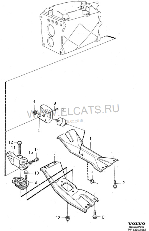

Повідомлення ivan@m » Пон лютого 09, 2015 12:45 pm
Кулису надо менять.траверза поидее подойдет.

Повідомлення Aleks_15 » Пон лютого 09, 2015 1:22 pm
Stas340 написав:если я не ошибаюсь кпп с 740, а значит надо переставить кулису с М45
Mobil 220 (210)
ivan@m написав:Кулису надо менять.траверза поидее подойдет.
По словам хозяина у него была 264 с 2.8 мотором (американка) после того как мотор накрылся кинул 230 с заменой кожуха сцепления, кардан утверждал что родной но сравнить не проблема. А с это кулисой что не влезет?
Aleks_15
Повідомлень: 201
Повідомлення ivan@m » Пон лютого 09, 2015 1:23 pm
В моем бортовом есть фото коробок с 240. И м46 и м45

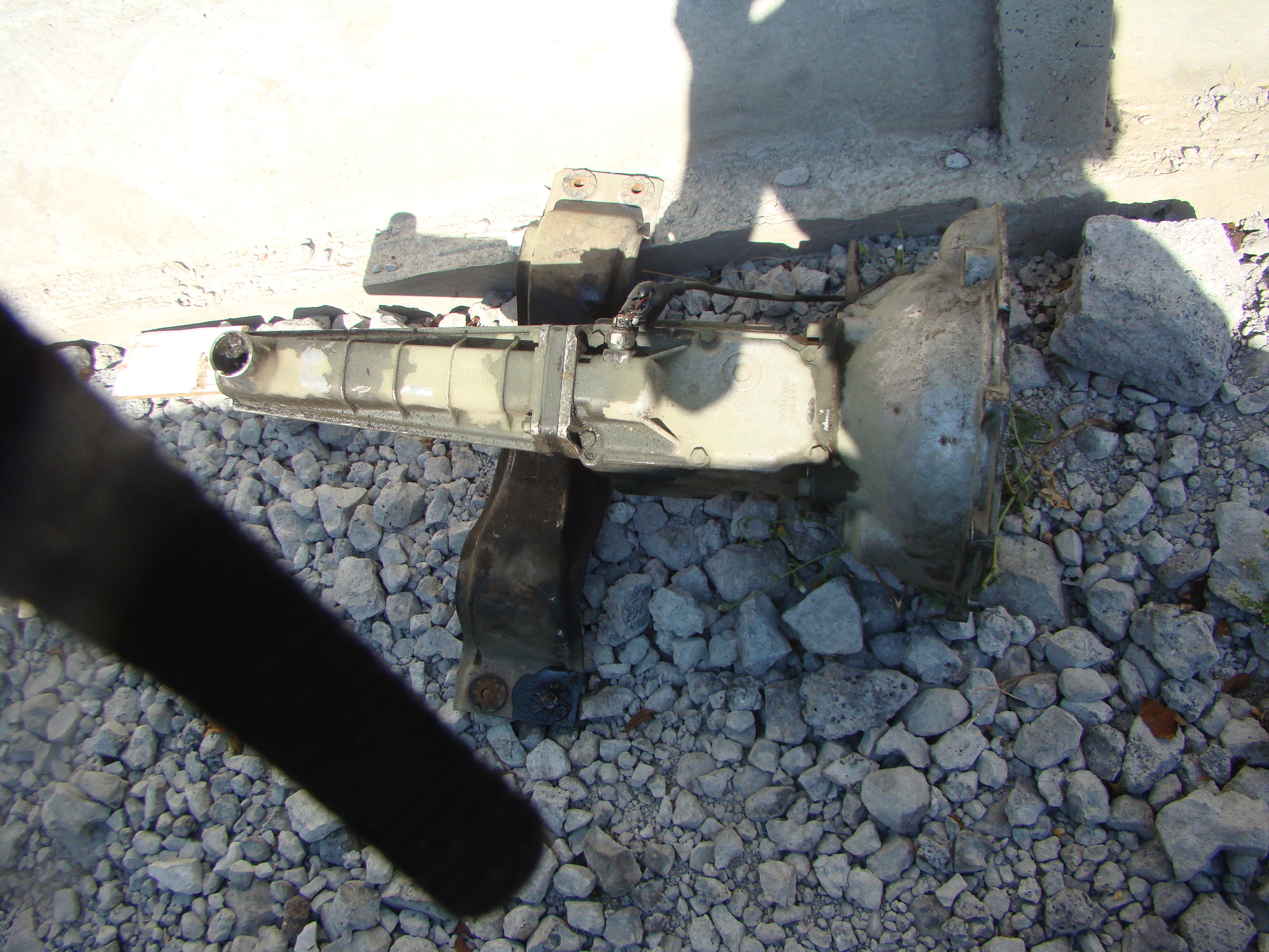

Повідомлення ivan@m » Пон лютого 09, 2015 6:38 pm
элкатс пишет что мона траверсы не менять.
при условии смены коробки с м47 на м46,но мне пришлось менять на 740.
Повідомлення ivan@m » Пон лютого 09, 2015 6:43 pm
а вот траверса м 45...иии ... кулиса...

Повідомлення Aleks_15 » Пон лютого 09, 2015 11:19 pm
ivan@m написав:а вот траверса м 45...иии ... кулиса...
А что это за коробка?

Повідомлення ivan@m » Вів лютого 10, 2015 7:43 am
На ней написано м44 но такой я ненашел в спецификации вольво.но функции и вид как у м 45

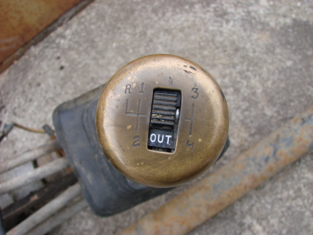

Повідомлення Aleks_15 » Вів лютого 10, 2015 12:10 pm
ivan@m написав:На ней написано м44 но такой я ненашел в спецификации вольво.но функции и вид как у м 45
Вопрос чисто для уточнения. У меня на машине 4-х ступка, точно такая как м46 только без блока 5-ой ЄТО М45?
Aleks_15
Повідомлень: 201
Повідомлення Stas340 » Вів лютого 10, 2015 12:23 pm
Aleks_15 написав:Вопрос чисто для уточнения. У меня на машине 4-х ступка, точно такая как м46 только без блока 5-ой ЄТО М45?
да
Повідомлення ivan@m » Вів лютого 10, 2015 1:09 pm
Stas340 написав:
да
задняя с флажком или пррямая? как на бмв?
Повідомлення Aleks_15 » Сер лютого 11, 2015 9:13 am
ivan@m написав:
Stas340 написав:
да
Да с флажком.
Aleks_15
Повідомлень: 201
Повідомлення ivan@m » Сер лютого 11, 2015 10:20 am
значит м 45 у Вас точно.
